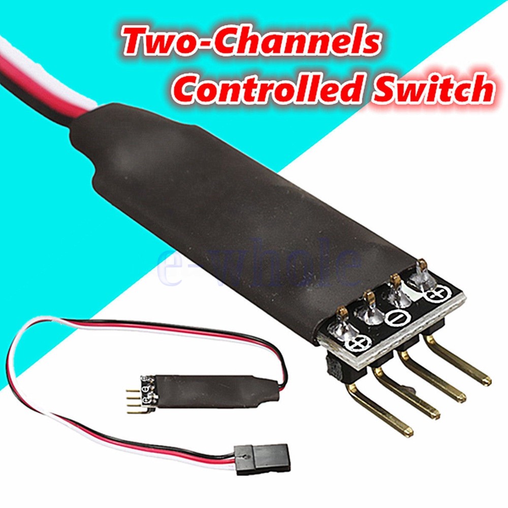

    A mon avis, avec une voie 3 positions, tu dois pouvoir contrôler 2 appareils électriques derrière en mode on/off.
    Par exemple 2 groupes de led différents ou 2 micro moteur ( mais dans un seul sens de rotation)
    Pour des LEDs pourquoi pas. Il n'y a pas d'autre explication ?
    Un lien ?

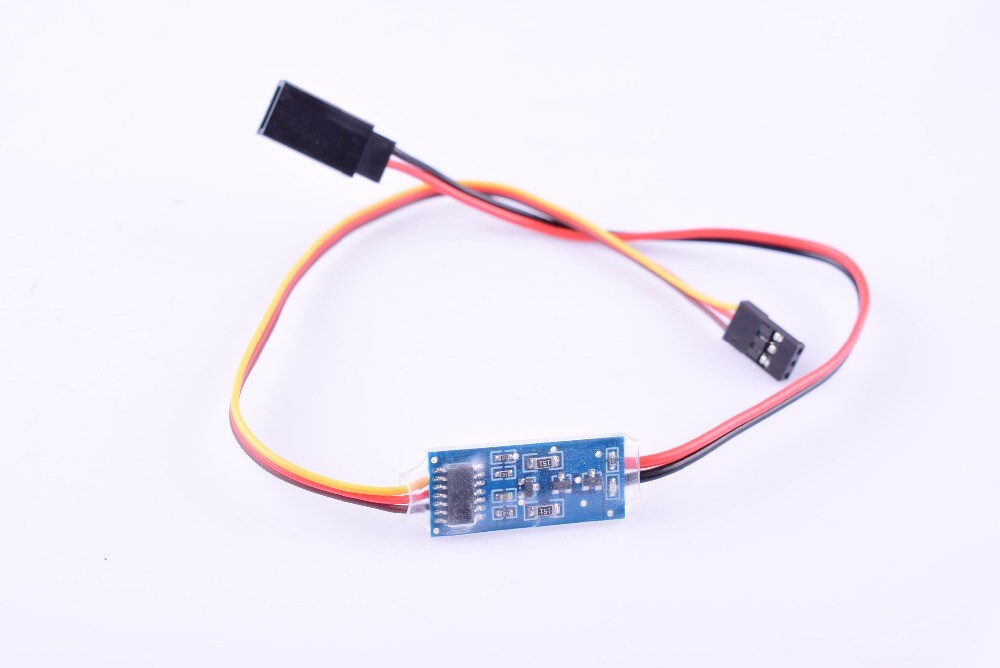

    ce que je voulais et pour une fois je voulais tester un truc pas cher
    vu que j'ai aussi ceux là de cdés :
    RC Receiver Switch Dr Mad Trust On/Off Control Electronic Switch for RC | eBay
    mais , je les branche et eux ils fonctionnent mais avec ceux là :
    Two Channel Switch Télécommande voiture lumières récepteur Cordon Pour RC Car BR | eBay
    niet :(
    alors que le 1er cité ( DR MAD TRUST ON FF ) sur ma radio FUTABA 3PM 2.4 ghz MEGATECH fonctionne très bien ,
    si je le branche sur un boitier leds de ce type :

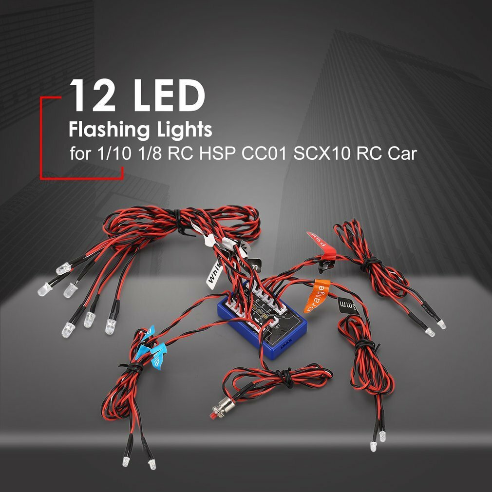

    12 Ultra LED Flashing Bright Light Lamps for 1/10 1/8 RC HSP CC01 SCX10 RC IO | eBay
    y a rien ou juste un éclairage fixe ( j'ai demandé le remboursement de cette bestiole pour info !!! ) et c'est tout !!!

    j'ai ce kit led sur mon XV01 avec ma futaba 3pv dessus et ça marche très bien
    mugen38 likes this.

    Le premier switch est un interrupteur de voie ... quand il est fermé, il transmets le signal au module led, donc ça fonctionne.
    Le second est un switch d'alimentation uniquement, il fournit uniquement le jus sur une des 2 sorties en fonction de la commande reçue, mais ne transmets pas le signal qu'attend le boitier de leds ... pas de signal, pas de leds.
    mugen38 likes this.

  18. tuxstang
    tuxstang Guest
    Tu peux toujours t'en servir pour piloter une rampe ou un gyro indépendamment du reste de l'éclairage.
    mugen38 likes this.
