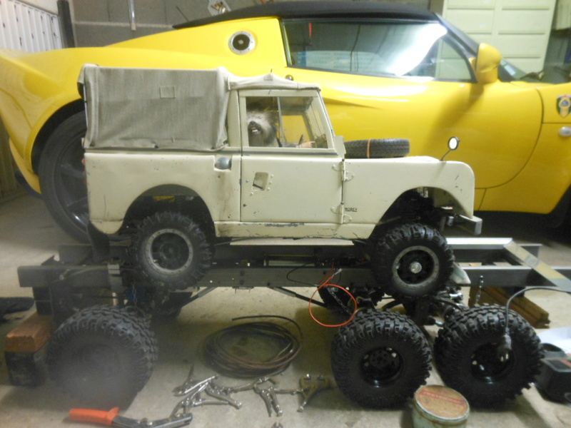

  9. Clement38
    3 146
    3 843
    Mdrr il est vraiment énorme se chassis :hihi: et magnifique :bravo:
    Mais la lotus derrière :love::love::love:  vraiment sublime :love:
    ERICK apprécie ceci.
  10. Lorskold
    Lorskold membre
    27 Mars 2017
    1 999
    1 324
    j'avais suivi le montage du châssis, et j'ai longtemps bavé aussi sur les œuvres d'Erick... du coup les 2 ensemble sur le projet çà va donner un truc terrible!(y)

    Mais tu risque de disjoncté aussi, quand tu verra le treuil que je suis en train de pondre;), théoriquement, si j'ai l'adhérence je devrais pouvoir tirer la LOTUS avec...:surprised: oui oui pas le Land, la LOTUS au treuil!!!...:hihi:
    Ils sont fous ces auvergnats.:(:confused:
    Au fait tu peu me donner la côte entre les deux longerons (côte intérieure) merci.
    (je suis pas sur que le moteur du treuil passe:):hihi::hihi::hihi:)
