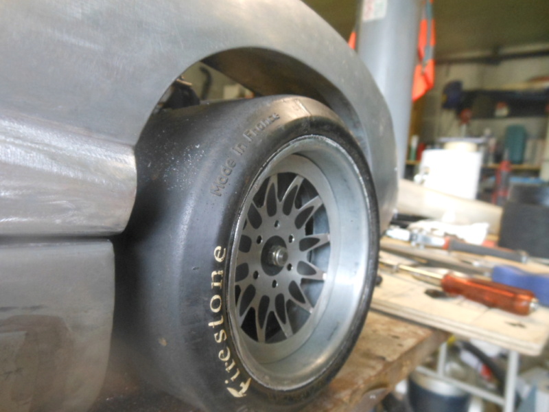

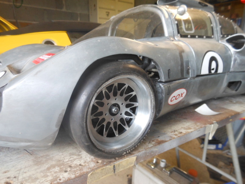

    et j'ai aussi commencé à refaire les jantes :humhum: vous en pensez quoi ?
    [​IMG][​IMG]
  14. fb11
    16 182
    36 368
    Super belles les jantes ! :love:

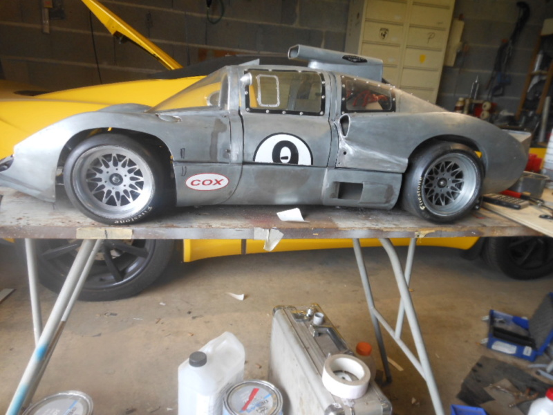

    La chaparral d erick a l arret au stand....(y)
    Franck72 et fb11 aiment ça.
  17. ERICK
    y'a pas a dire, c'était une sacré caisse :love: elle est tellement rare que même dans le film Le mans 66 :humhum: elle n'y est pas o_O et ça c'est pas cool :D
  18. Daug
    Pourtant elle y etait....pour preuve la photo que j ai posté....pfuu:(
    Franck72 et ERICK aiment ça.
