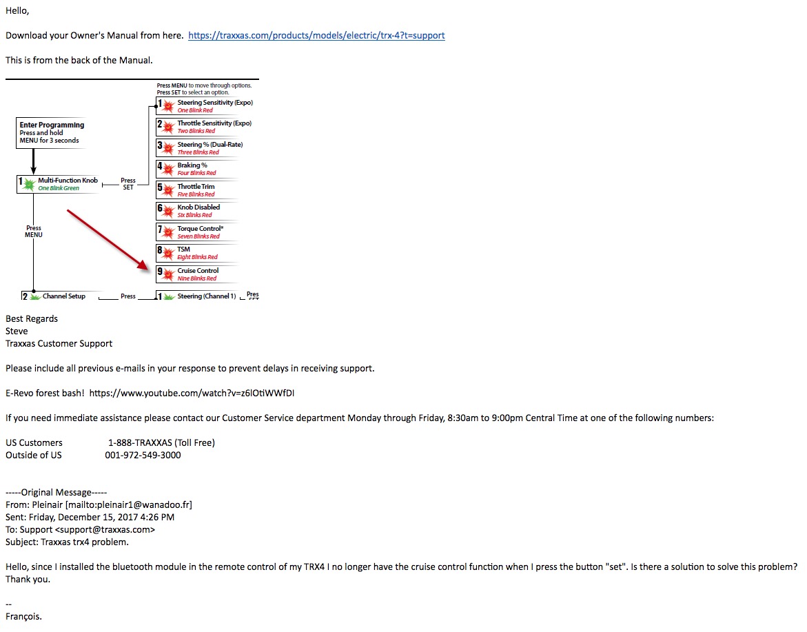

    Essaye alors de la faire par la combinaison de touches sur la RC. J'avais aussi perdu la fonction régulateur quand j'ai monté mon module BT, voici la réponse de Traxxas...
    Tu appuies 3 secondes sur le bouton "menu", ensuite tu appuies sur le bouton "set", la tu appuies 8 fois (pas neuf malgré ce qu'on pourrait croire) sur "menu" et une fois sur "set" pour confirmer. Oui faut avoir bac+12... :hihi:
