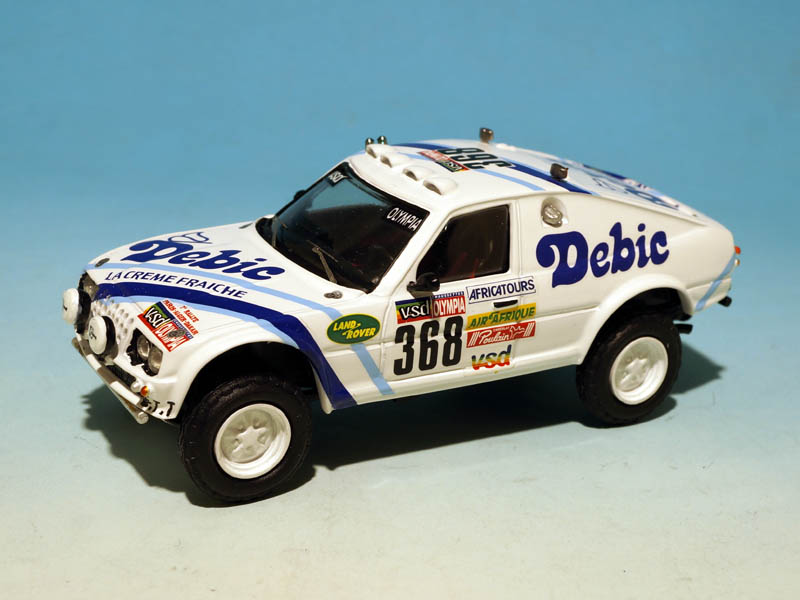

    Qui se souvient du 1er proto ETT ?
    Châssis de 110v8 et carrosserie de rover vitesses en carbone
    Edit: une photo c'est plus parlant. Tellement dur à trouver sur le net que je n'ai trouvé qu'une photo de maquette, et pas la version ett/plein pot

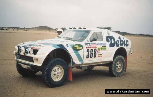

    Trouvée sur le super site Dakardantan
    Ndes, fb11 et sawblade aiment ça.

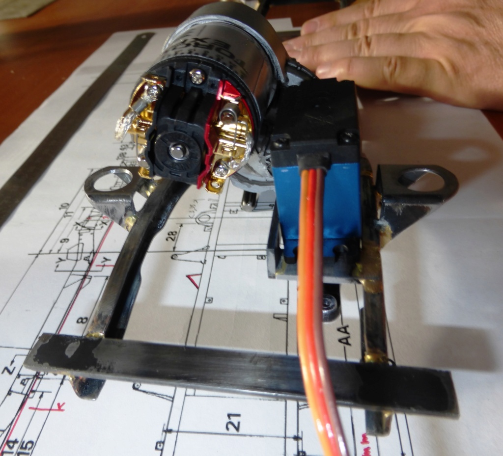

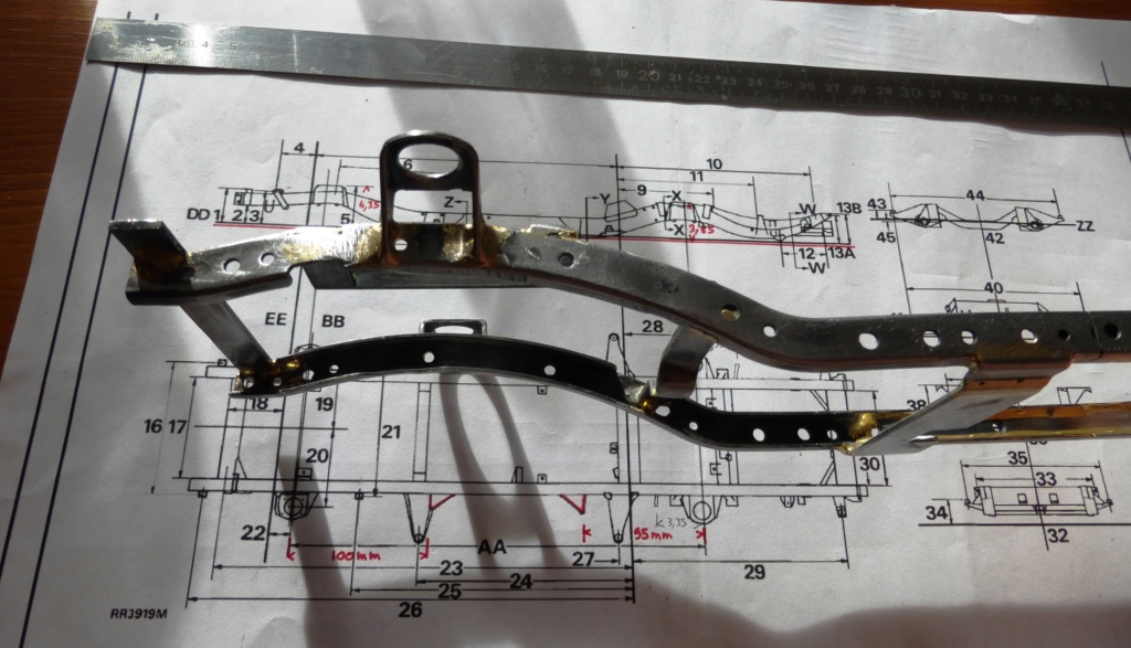

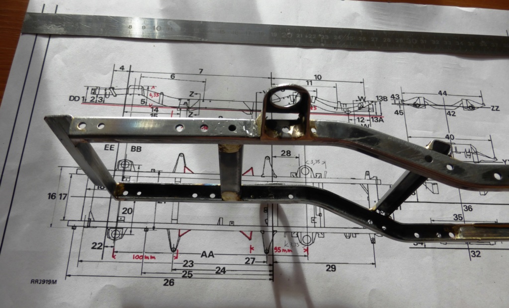

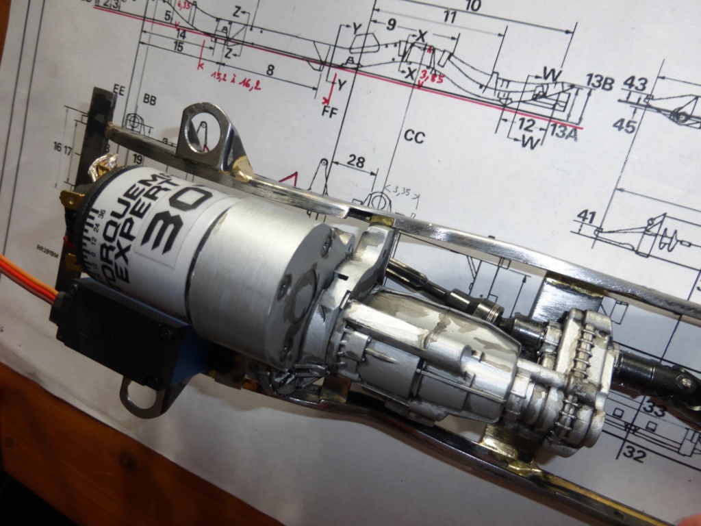

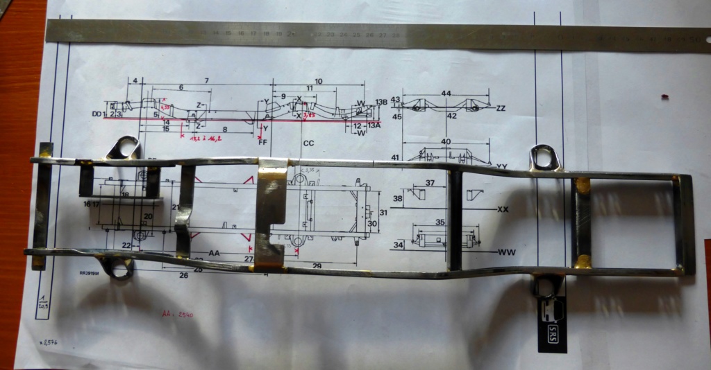

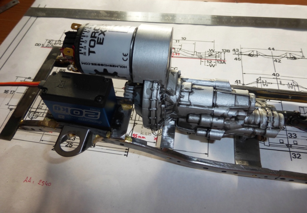

    suite du range dakar :

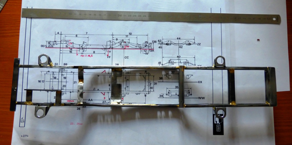

    je suis donc parti sur un chassis refait sur la base du scx10.2 mais modifié pour etre plus scale, tant qu'à faire ... !
    j'ai sorti le poste à souder pour faire quelques brasures !

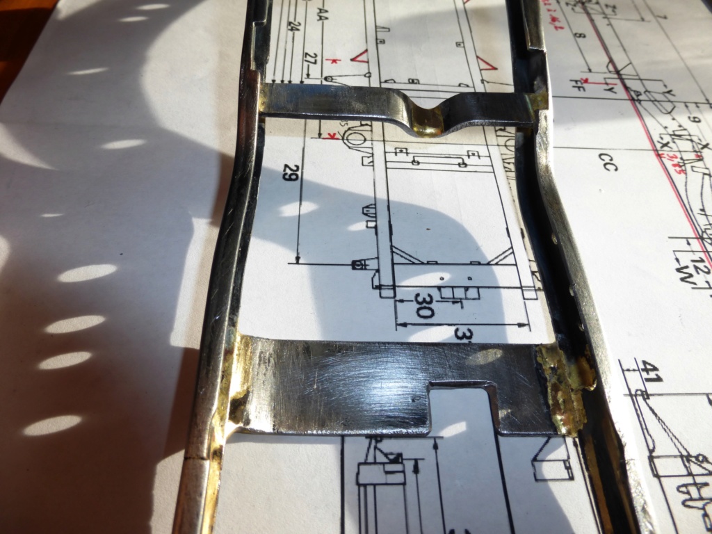

    j'ai coupé le châssis en son milieu pour lui mettre une rallonge de 5cm (avant, cette rallonge était boulonnée à l'arrière)

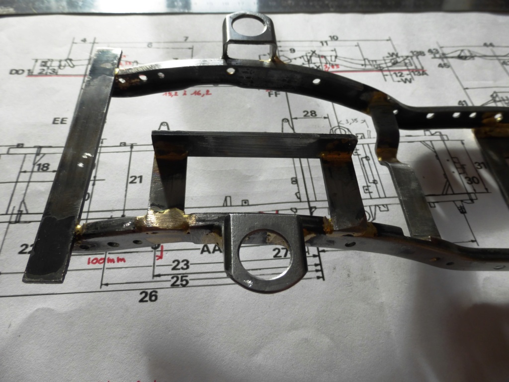

    soudage de traverses aux emplacements à peu près équivalents au vrai :)

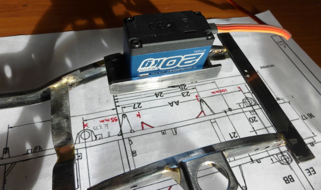

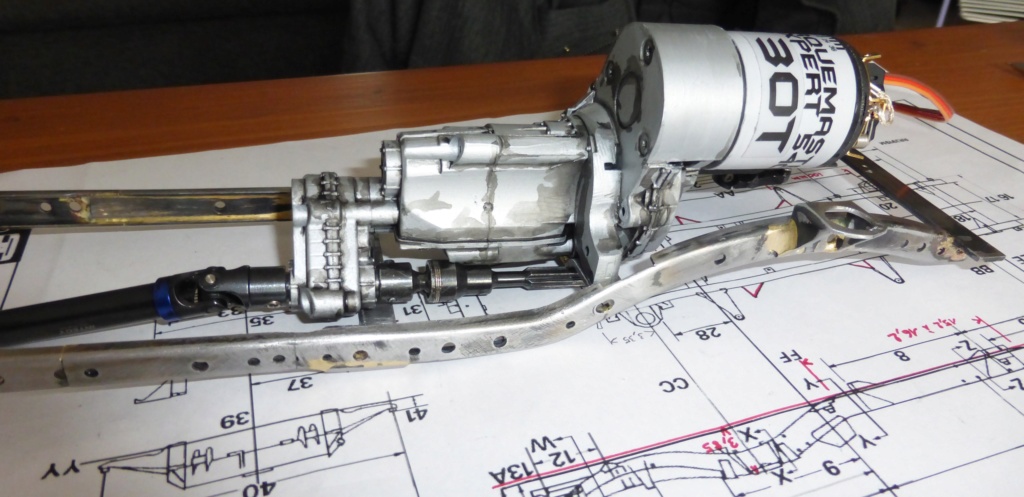

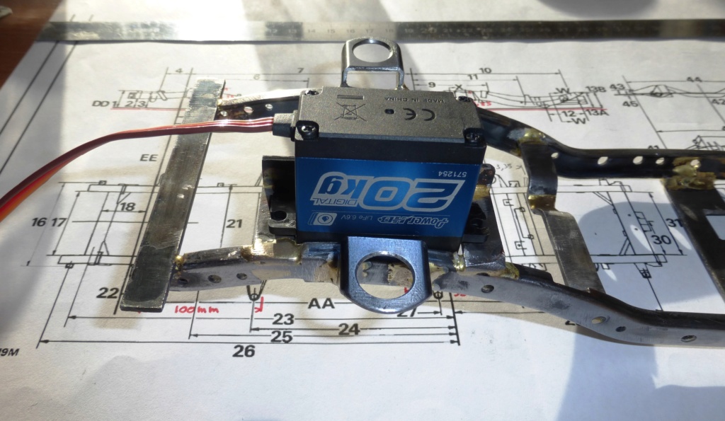

    j'ai déplacé le moteur de la transmission pour le basculer vers l'avant à l'aide de tôles d'alu de 3mm et d'entretoises (j'ai pas pris de photos, désolé)
    comme ça, le moteur HH se retrouve bien devant, juste à coté du servo de direction, ce qui me libère totalement l'espace de l'habitacle !
    soudage des supports moteur et boite sur le châssis ainsi que des tours pour les ressorts de suspensions.
    à l'arrière, elles seront séparées, ressorts d'un coté et hydraulique de l'autre !
    il me reste à souder les supports des suspattes arrières, des fixations des 4 liens arrière et des 2 avant ainsi que la fixation de la barre panhard.
    et après peinture noir mat cuite au four !

    C'est bien joli tout ça.

    Magnifique ton travail !

    j'ai oublié de dire que j'allai boucher la multitude de trous inutiles avant peinture

    Beau travail de soudure(y)
    la suite:)

    Magnifique et la boite du scx10 s’intègre nickel.
    j'ai jamais compris pourquoi axial ne l'avait pas mis comme ça dès le début.
