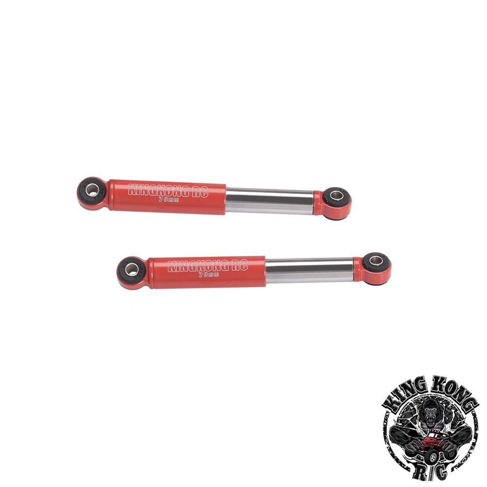

    combien font en diamètre tes amortisseurs js?
    pour info les king kong font 8 mm de diamètre

    je ne les ai pas mesurés moab mais je pense qu'ils doivent faire 10 mm
    Non, le souci et cela quelque soit le diamètre de la suspension, c'est qu'il m'aurait fallu une suspension de 65mm de long mais avec un débattement total de 25mm !! Et ça, c'est non seulement introuvable mais je ne sais même pas si c'est "fabriquable" au 1/10 !!
    donc, j'ai gardé la partie hydraulique des axials qui ne font plus que 7mm de diam une fois poncée, avec une course que j'ai volontairement limitée à 25mm.

    ahhh je comprend mais pourquoi des 80 mm si 65 aurait été mieux (n) il y a les 70 mm ( que je trouve encore trop long.
    alors que faire (n) et bien faire du sur mesure touver les bon tube les bon ressorts et faire du vrais scale apres tu ne roule plus car ça ce tortille au moindre choc :shut:
    il y a un entre deux . qui a déjàs été réalisé et qu'un de ces jours je vais m'en réalisé :)

    et bien parce que pour avoir 25mm de débattement, il faut une suspatte de 85-90mm sinon point de salut !
    C'est une idée que je n'avais pas creusé que celle de faire ses suspattes soi-même !
    Vu qu' elle est séparée du ressort, elle ne sert qu'à amortir les gigotements du 4x4 grace à l'huile silicone dedans mais est-ce bien utile pour un scale 4x4 qui ne roule que pépère !:D

    Oui si tu roule tranquille ça peut être juste une pompe a vélo qui ne servira que de butée haute et basse.
    L'idée de la faire soit même sera mieux, car là les tours d'amortisseur c'est pas terrible vis a vis de l'orientation maquette que tu commencé

    mais le problème sera toujours le même si je prend du tout fait car avec ces grosses rotules pour des vis de 3mm plus la partie joints-guidage du piston, il est techniquement impossible d'avoir 25mm de débattement avec une suspension de 65mm maxi de rotule à rotule même en virant le ressort !
    Je réfléchis à ça et j'ai ma petite idée pour modifier-charcuter les axial qui sont sur le range afin de les raccourcir un max en enlevant tout l'inutile, à savoir toute la partie joints, la rotule du bas.... !
