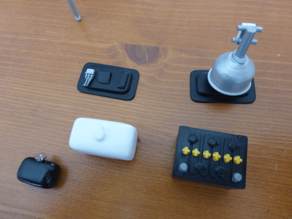

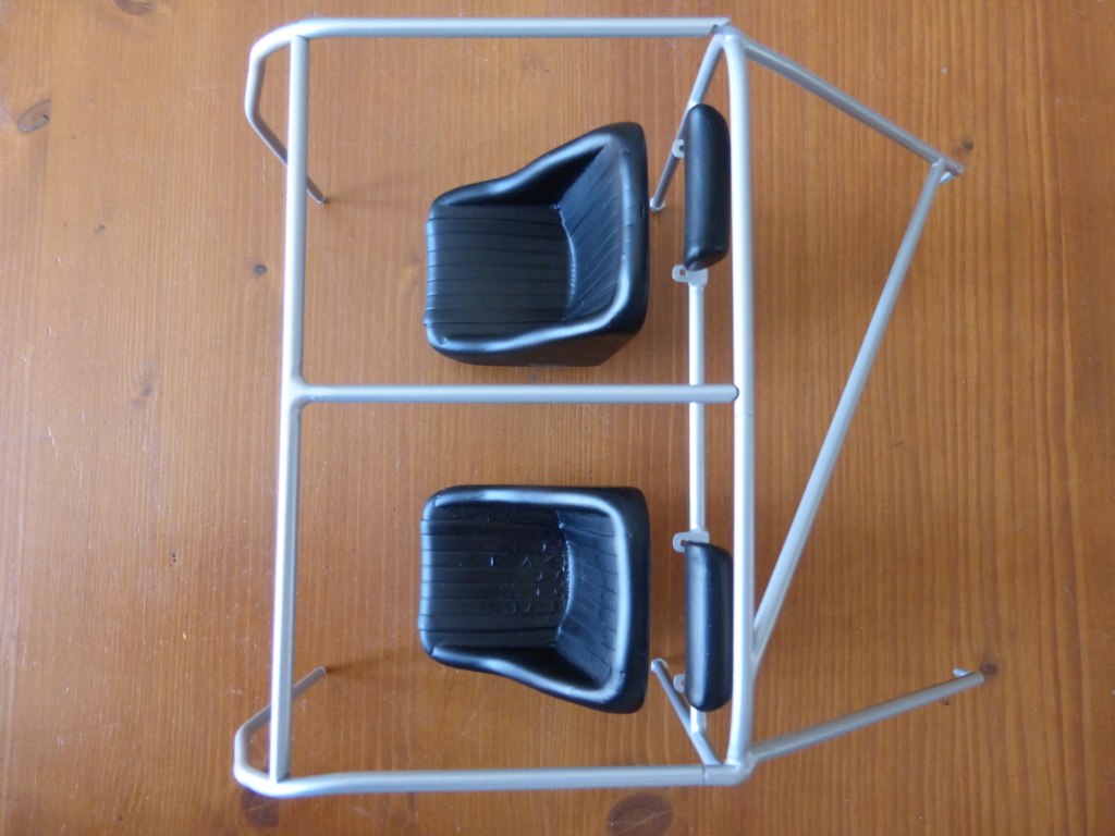

    quelques nouvelles du range qui avance tranquillement !

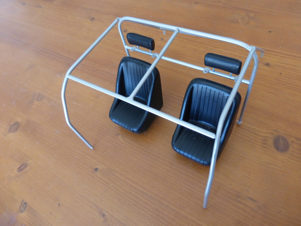

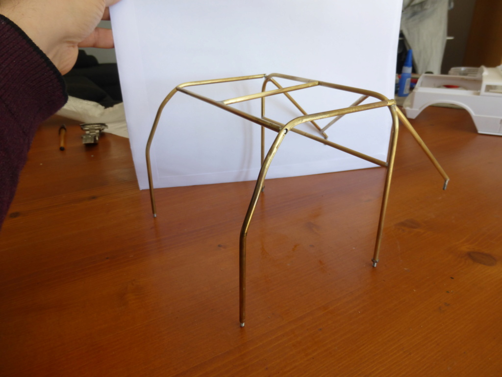

    l’intérieur avec l'arceau cage, les baquets, reversoir d'essence et ses pompes... est fini
    le compartiment moteur avec batterie, mastervac, réservoirs liquide de refroidissement et d'eau... aussi

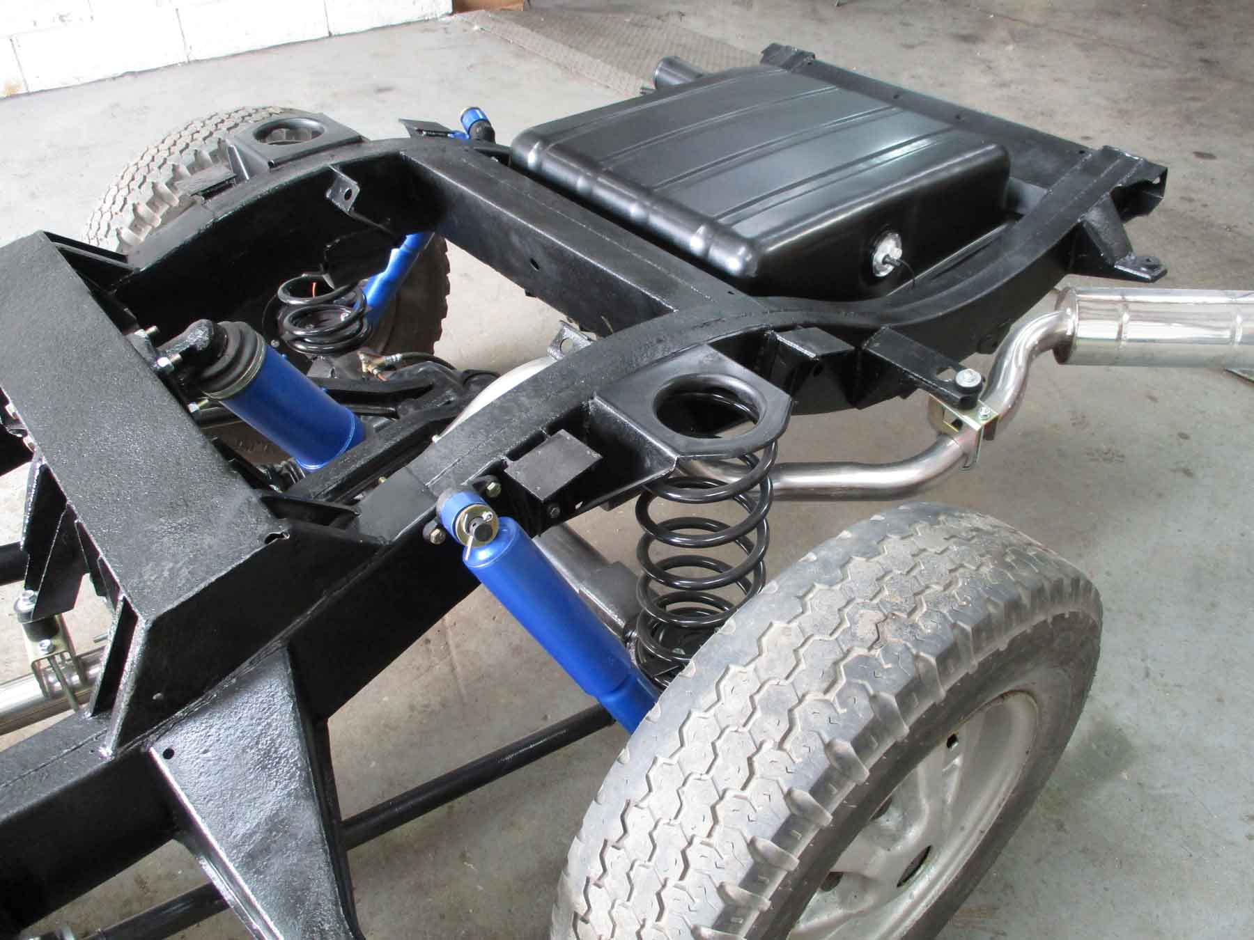

    Par contre sur les suspensions arrière, pourquoi l’une est devant le ressort et l’autre derrière ?

    merci, c'est pas mon fort la peinture...
    pour faire comme sur le vrai ;)
  5. NitrousRR
    NitrousRR membre
    5 Décembre 2019
    244
    184
    C’est spécifique au model du dakar ou c’est comme ça sur tous les range. Tu me met un doute je me demande comment c’est sur mon disco.
  6. Franck72
    Franck72 membre
    26 Septembre 2015
    927
    1 267
    non, c'est sur les premiers range classic !

    Tiens, je pensais que c'était pareil sur le disco1.
    Et sur les 1ers "def " (ninety /oneten)
  8. Franck72
    Franck72 membre
    26 Septembre 2015
    927
    1 267
    ça je sais pas sawblade :oops:
    je parle juste du range classic première mouture
    on voit sur ce classic de 1984 que la suspension arrière droite est repassée vers l'avant

    si je ne m'abuse, le croisement des suspensions était pour limiter le torque twist
    mais peut-être qu'en démultipliant encore plus le rapport de transmission des ponts, LR a dû revenir à un montage plus classique des suspattes !

    Encore plus ? Le contraire, plutôt !
    Le pont rover n'a eu que 2 ratio : court sur les series (4,7), long sur range/disco/def (3,54)
    En tout cas, c'est top de reproduire cette particularité...
    (j'ai un demi châssis de 110v8 early comme remorque, je jetterai un coup d'œil demain comment sont les amortos)

    encore plus dans le sens ou ils augmentent la démultiplication pour que ça mouline d'avantage ! comme si tu passais de la 2eme en première sur une bv !
    mais ce n'est que ma supposition car je ne sais pas pourquoi ils sont revenus à une fixation normale quelques années après !
    Si tu dis que les range n'avaient qu'un ratio long, je n'ai aucune explication du pourquoi de ce changement de fixation :shut:

    Ce type de montage est aussi présent sur certains pickup.
    C'est comme ça sur mon hilux.

    sinon, c'est quoi se truck bleu au milieu, un 3 eme amorto ???:surprised:

    Le correcteur d'assiette Boge

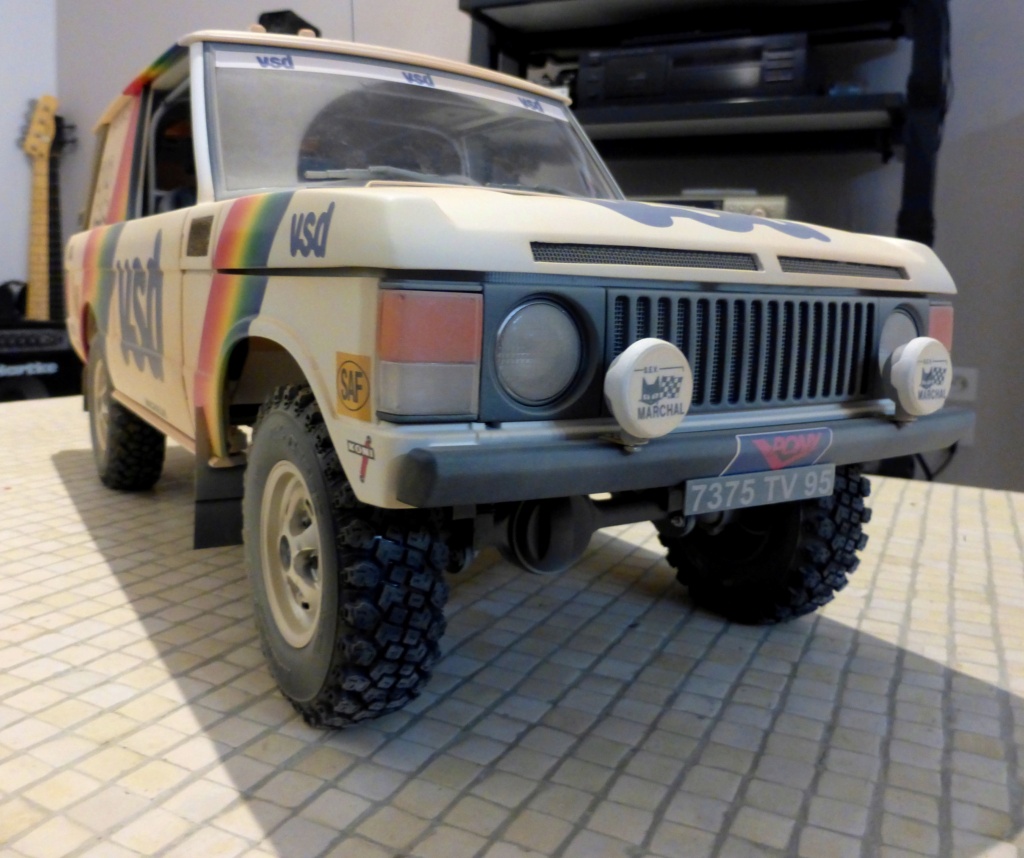

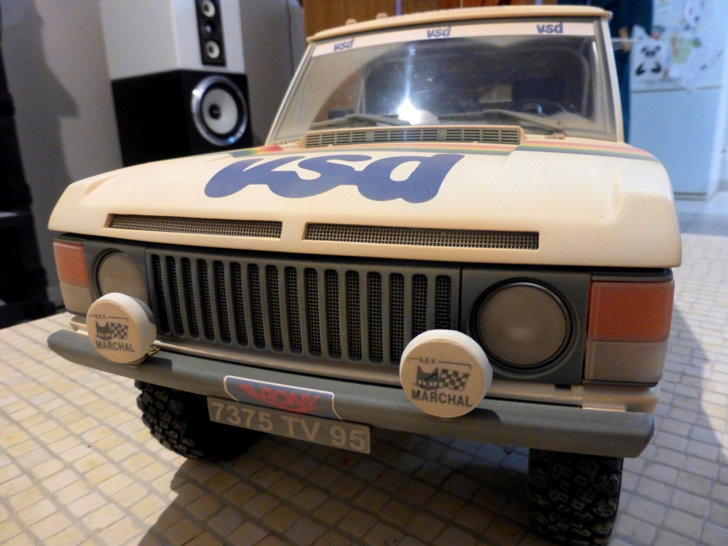

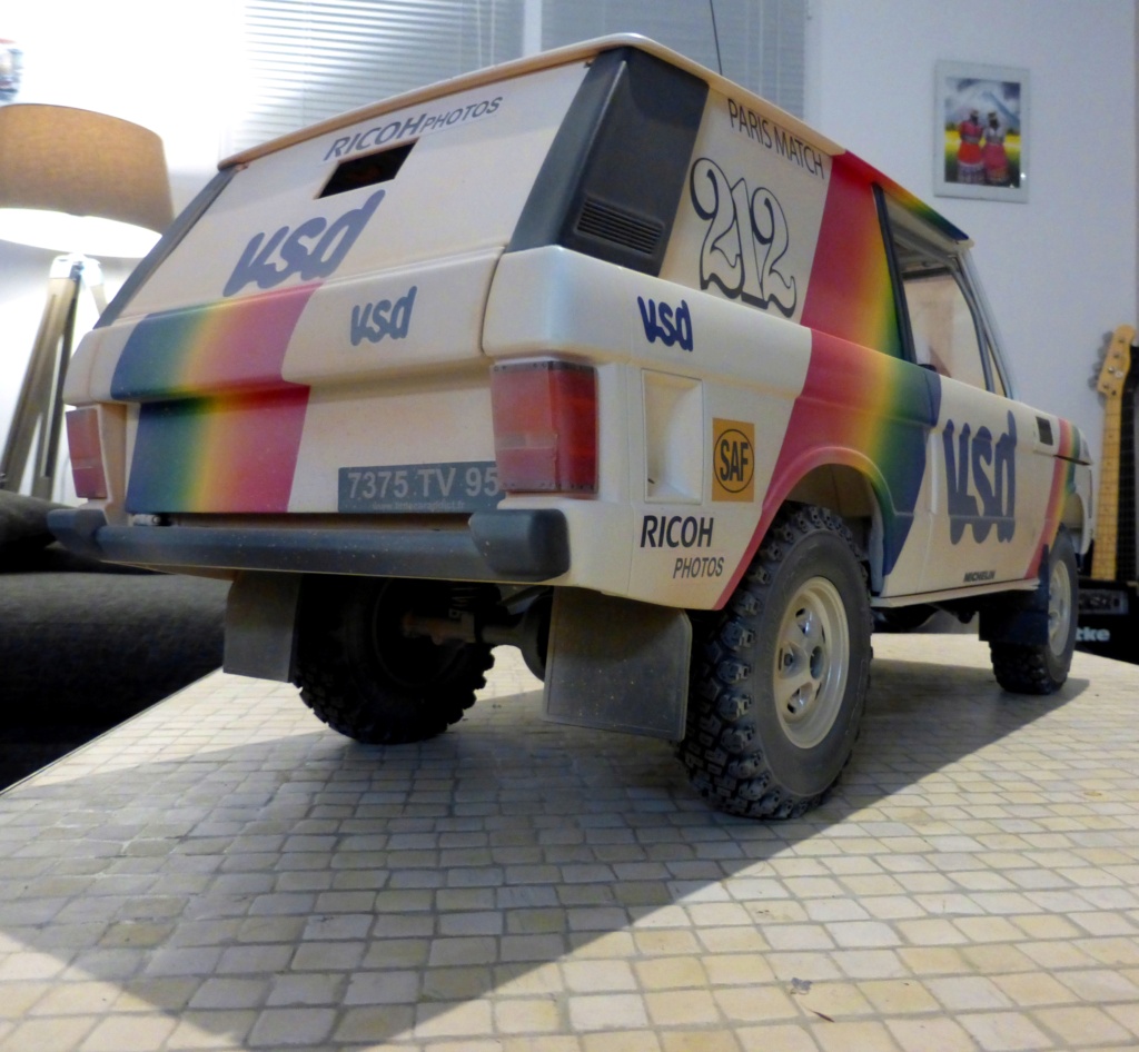

    Hello les zamis :salut:
    Alléluia !!!

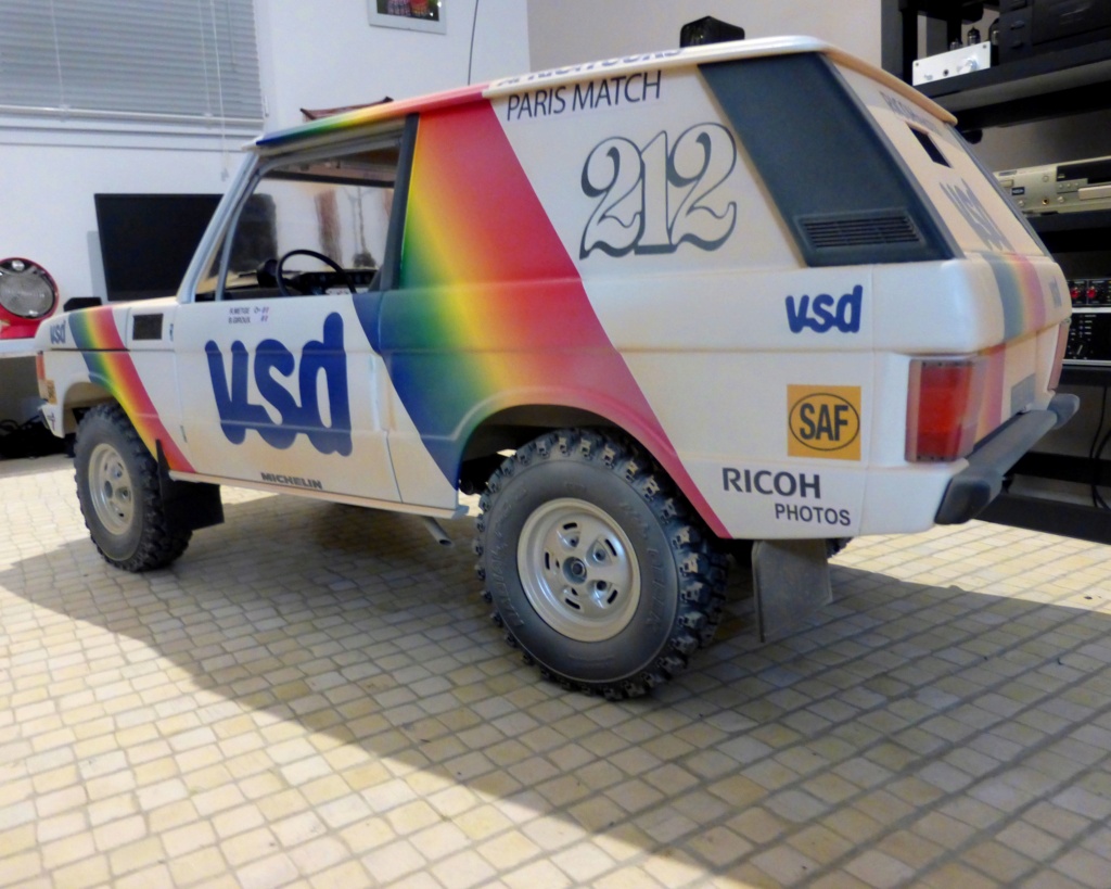

    j'ai enfin réussit à finir de peindre le range, ouf !
    Je déteste faire la peinture et elle me le rend bien :humhum:
    Du coup ben il est fini !
    Il me reste juste à faire les filets de protection aux fenêtres des portières qui ressemblent à des filets de pêche !! :hihi:
    Et aussi les harnais...
    Petite séance photos juste après une spéciale du duo Metge/Giroux dans le fech-fech saharien :rolleyes:

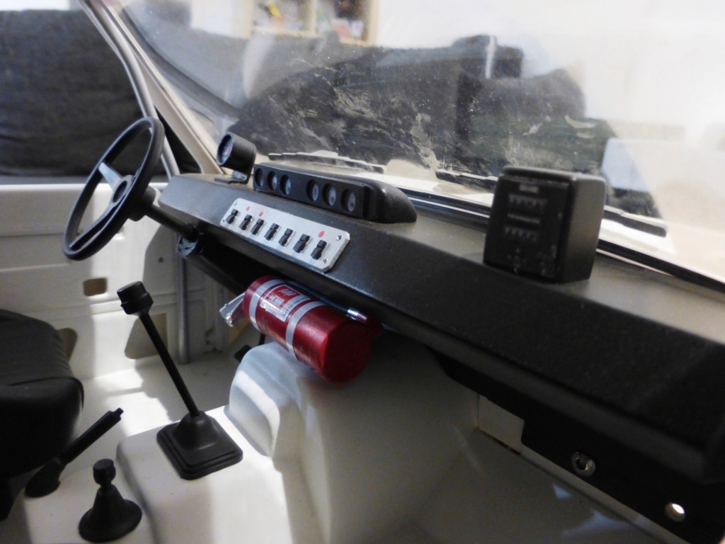

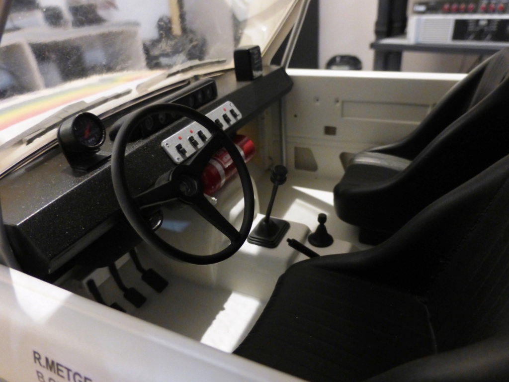

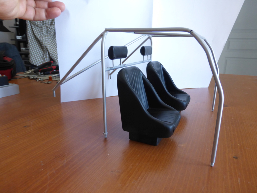

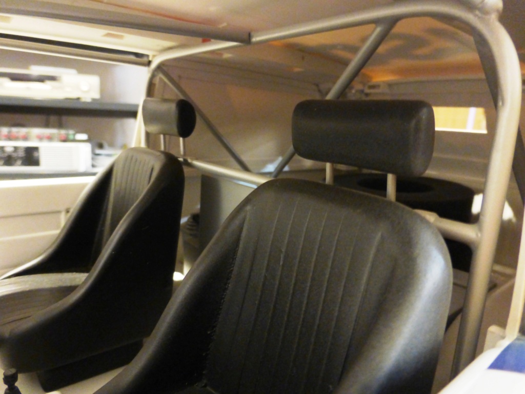

    Le poste de pilotage :
    Vue vers l'arrière avec les appuis-tête directement fixés sur l'arceau !
    et le twinmaster Halda manié par Giroux

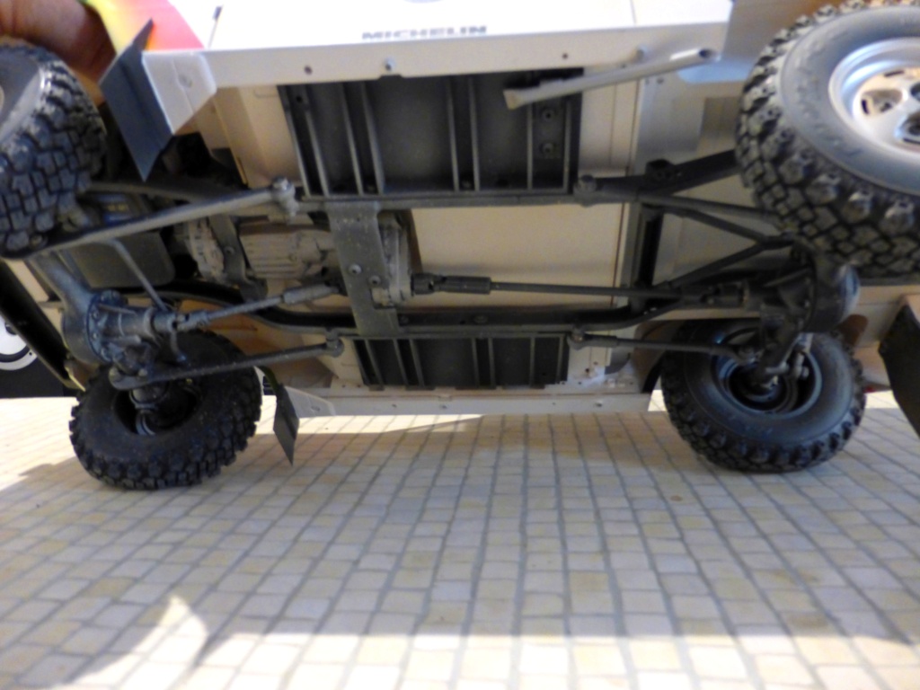

    les dessous de la bête :

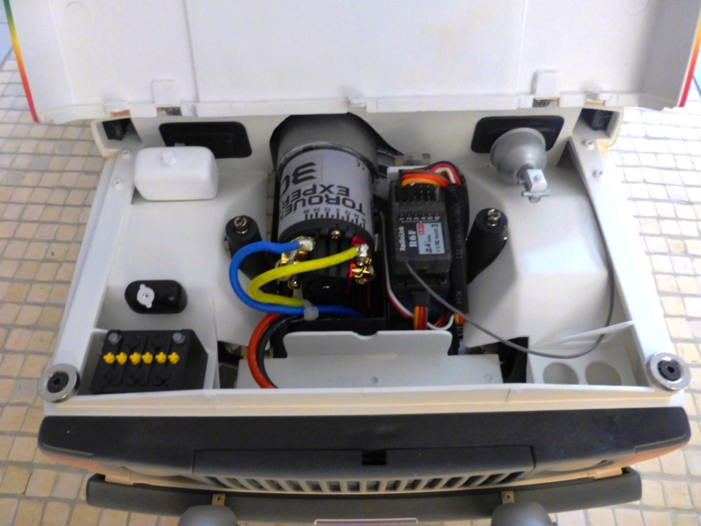

    et le compartiment moteur dans lequel j'ai mis 2 ou 3 trucs histoire que ça fasse moins vide...
    Voilà, il est près à prendre la route pour la JSScale Experience (y)
