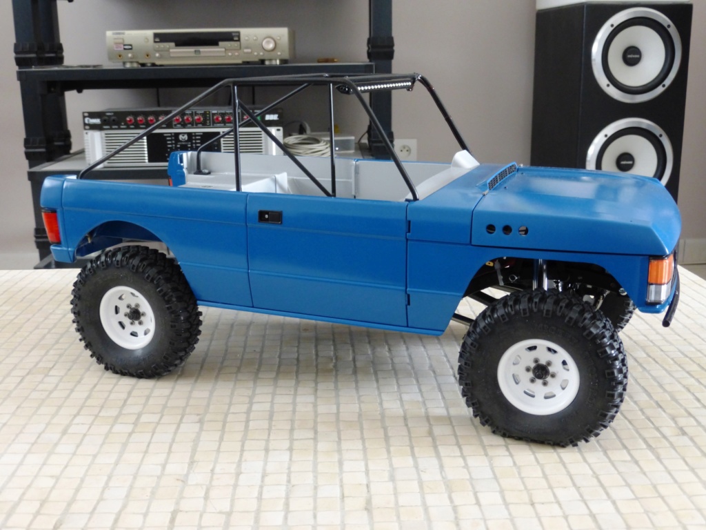

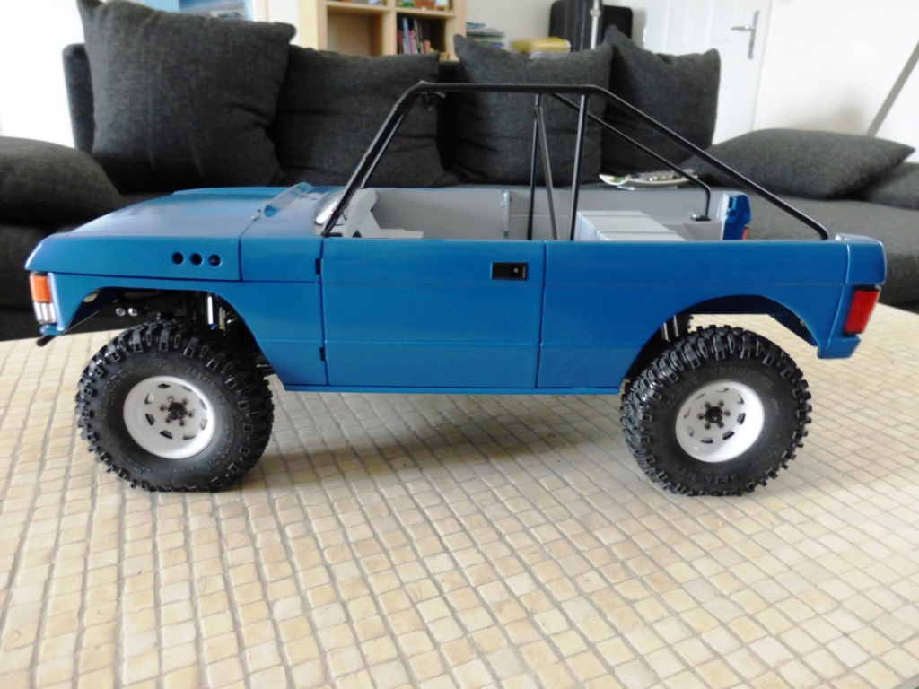

    Salut les amis :)
    j'ai fini mon range, il me manque juste les sièges baquets et d'autres pneus et les mousses plus fermes pour le finir et que j'ai commandé juste avant le confinement, ma commande passée chez fanatic rc arrivera.... dans 1 mois grâce à mondial relay :(

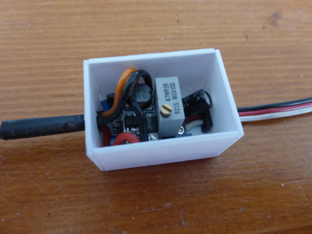

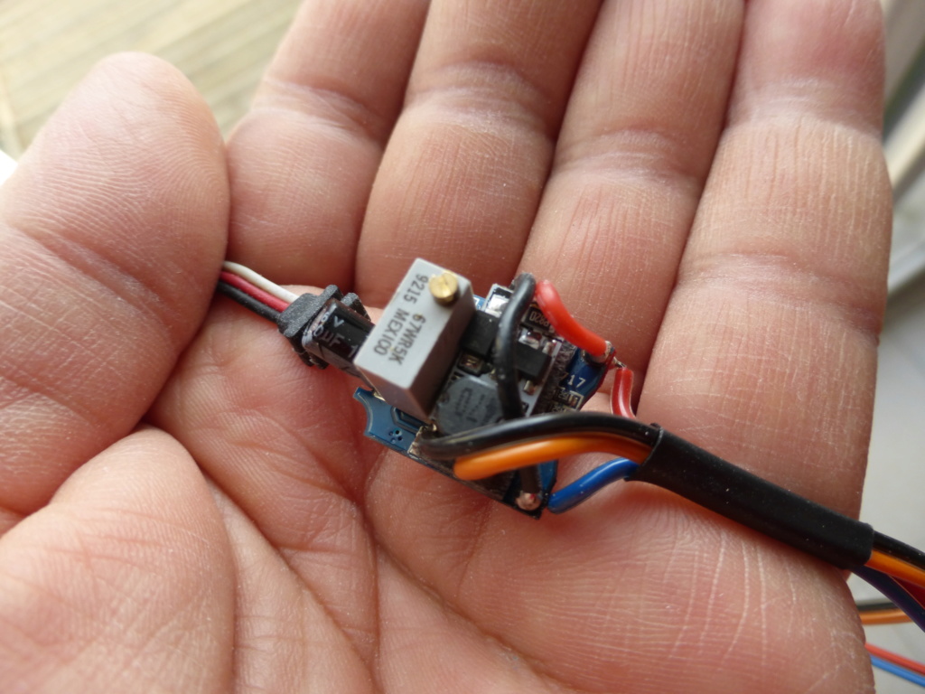

    Je me suis fendu d'un éclairage et comme je voulais le commander direct depuis la télécommande, j'ai récupéré la partie électronique d'un vieux servo, j'ai remplacé le potar par une multitours de même valeur et utilisé la régule 3v fournie avec la rampe. Les autres led sont alimentées sous 6v, en serie pour les led 3v blanches avant et série avec une résistance chutrice pour les led rouges 2v à l’arrière.

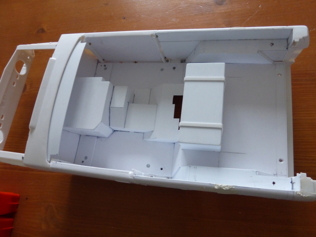

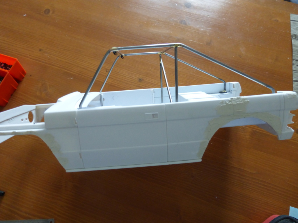

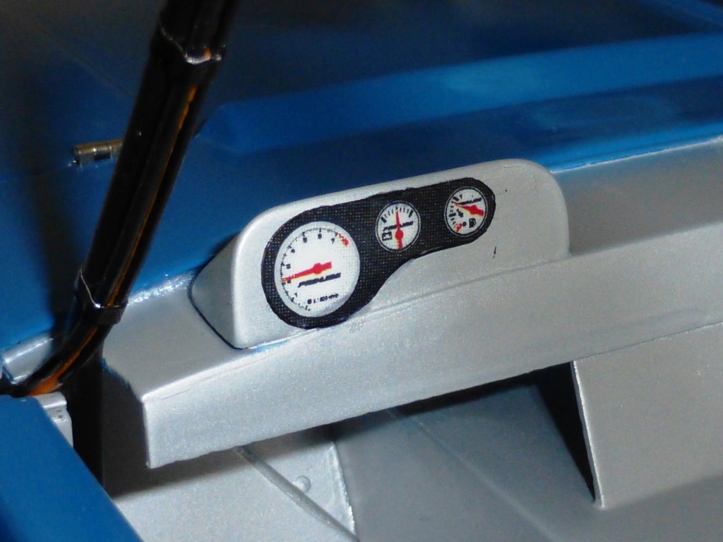

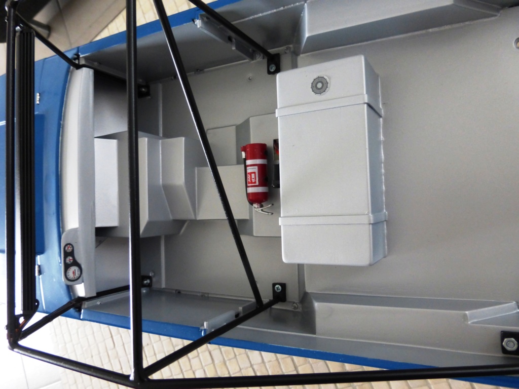

    tout l'interieur fait en styrene, les ailes, le tablier, le tableau de bord, l'interieur des portes, le plancher, le tunnel....

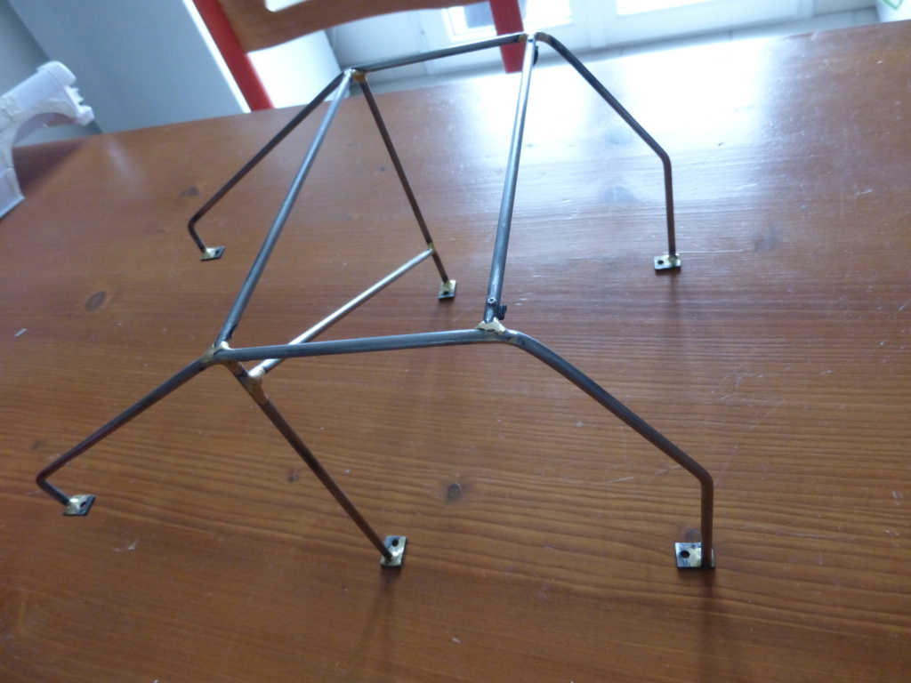

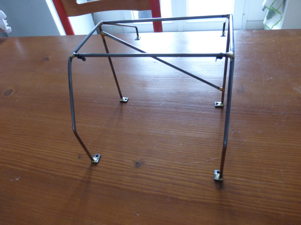

    l'arceau en acier 4mm brasé

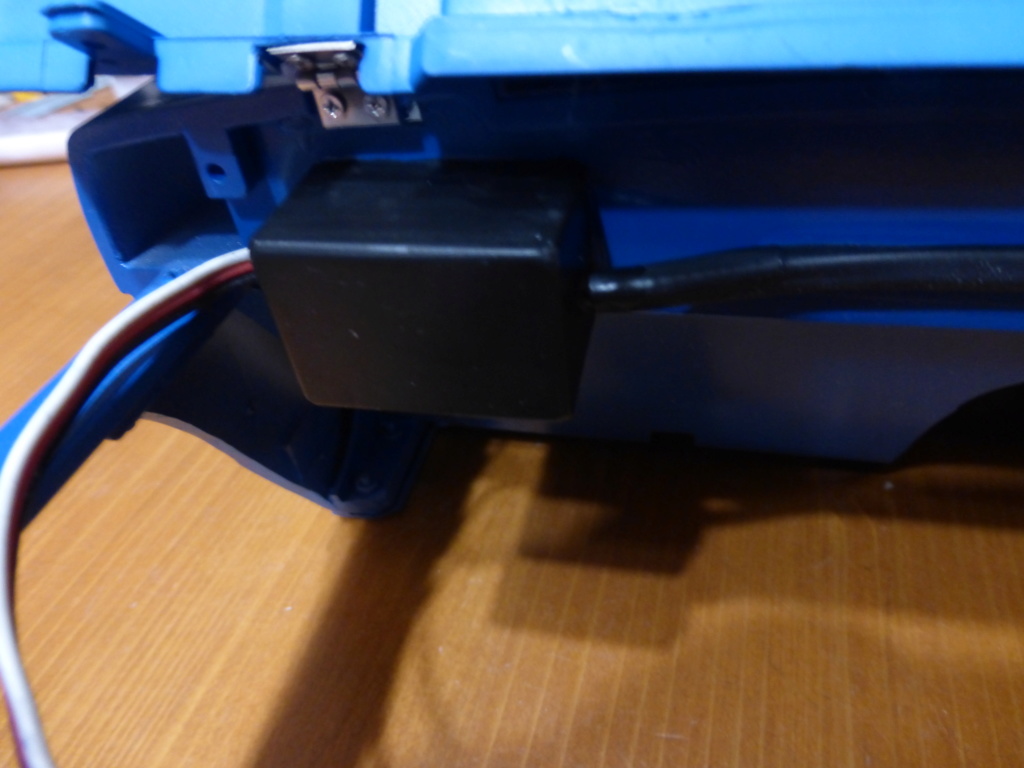

    le commande d'éclairage
    dans sa petite boite en styrene

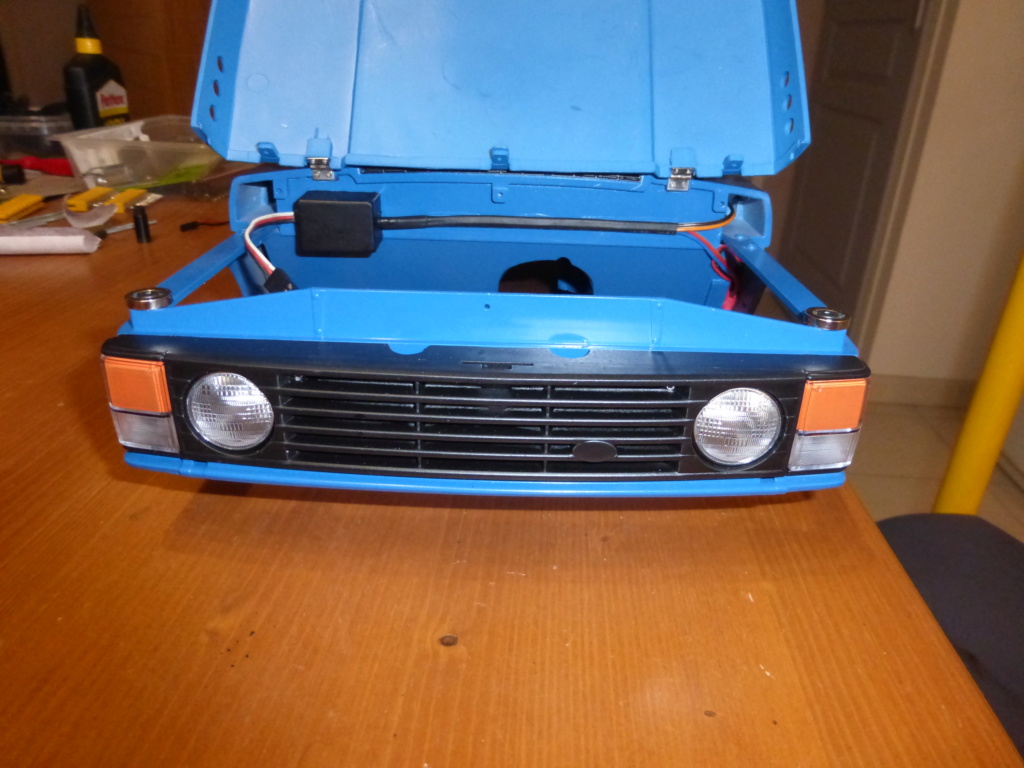

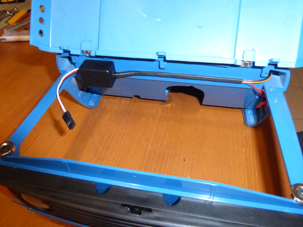

    installée sur le tablier

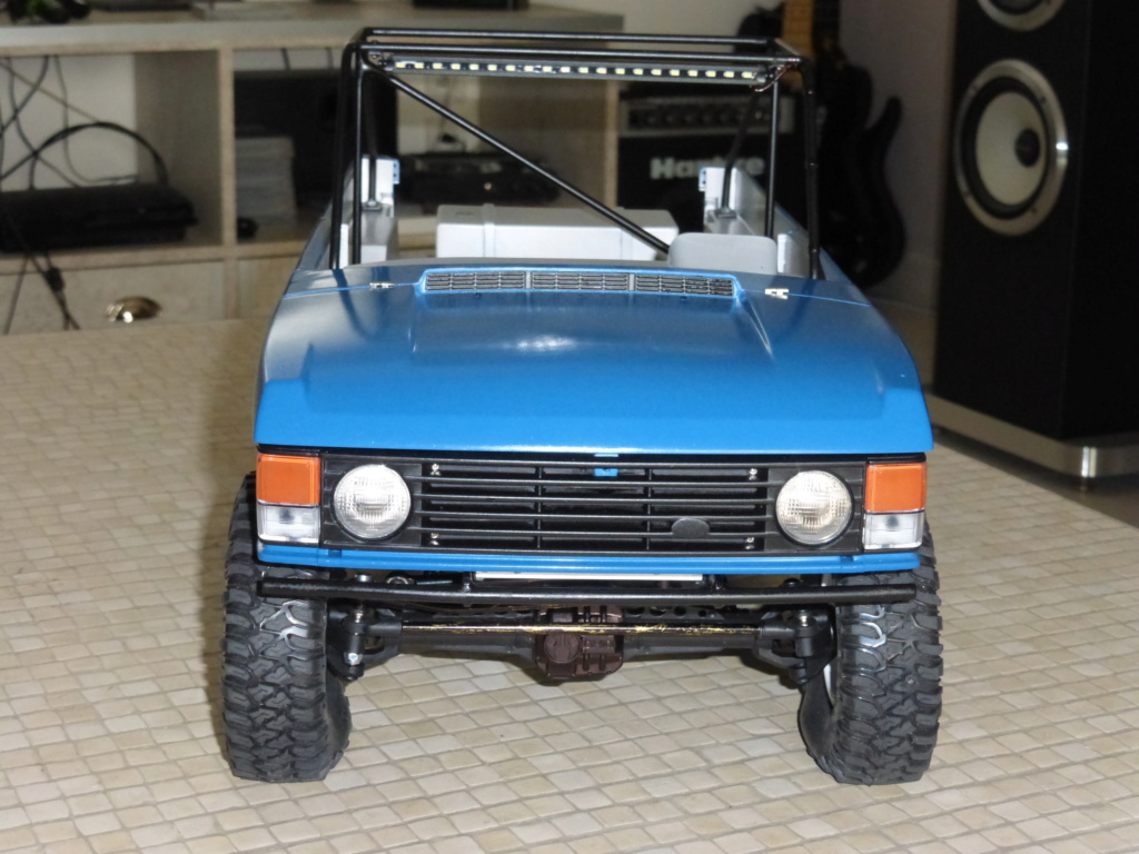

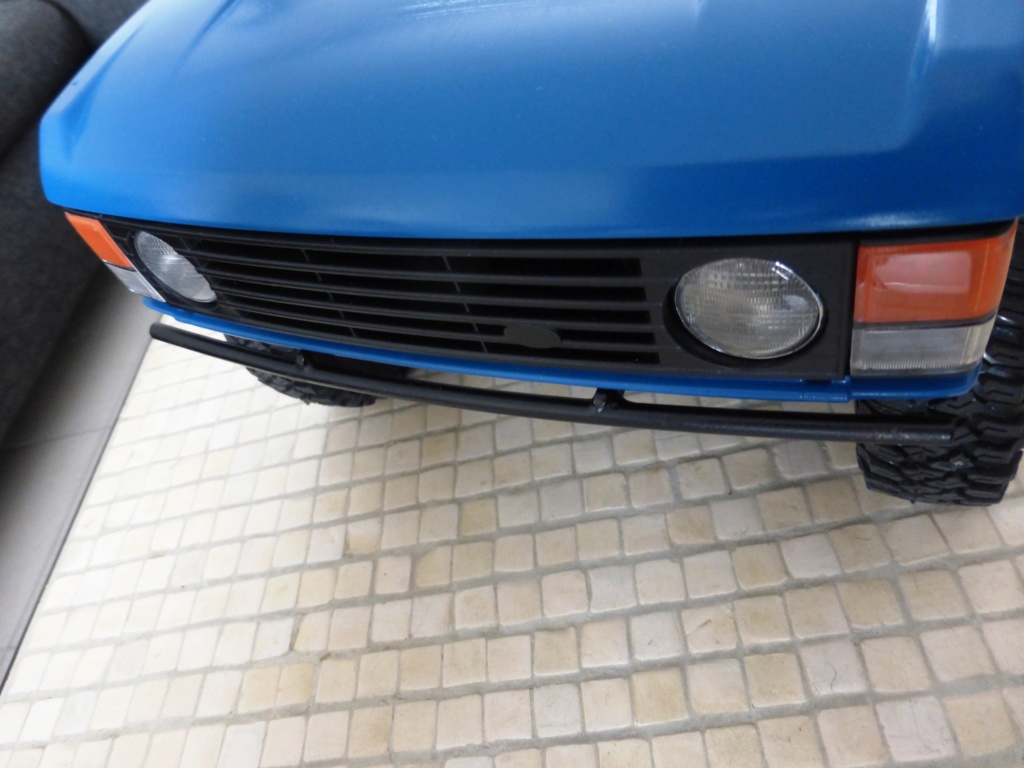

    le pare choc avant fait en tube d'acier 5mm brasé sur du plat d'acier, vissé sur le chassis
    les pneus vont etre remplacés par d'autres beaucoup plus "cramponnés" !
    les mousses rc4wd beaucoup trop molles vont dégagées aussi pour du plus ferme car dans les devers, le pneu fout le camp sous la jante :mad:
    il me reste à installer le volant, leviers de vitesses mais que quand j'aurais reçu les sièges baquets... un jour.

    Très bonne idée la réutilisation de la patine électro de servo

    Super look et trop belle la cage :love: Je confirme l'inutilité des mousses RC4 :humhum:..

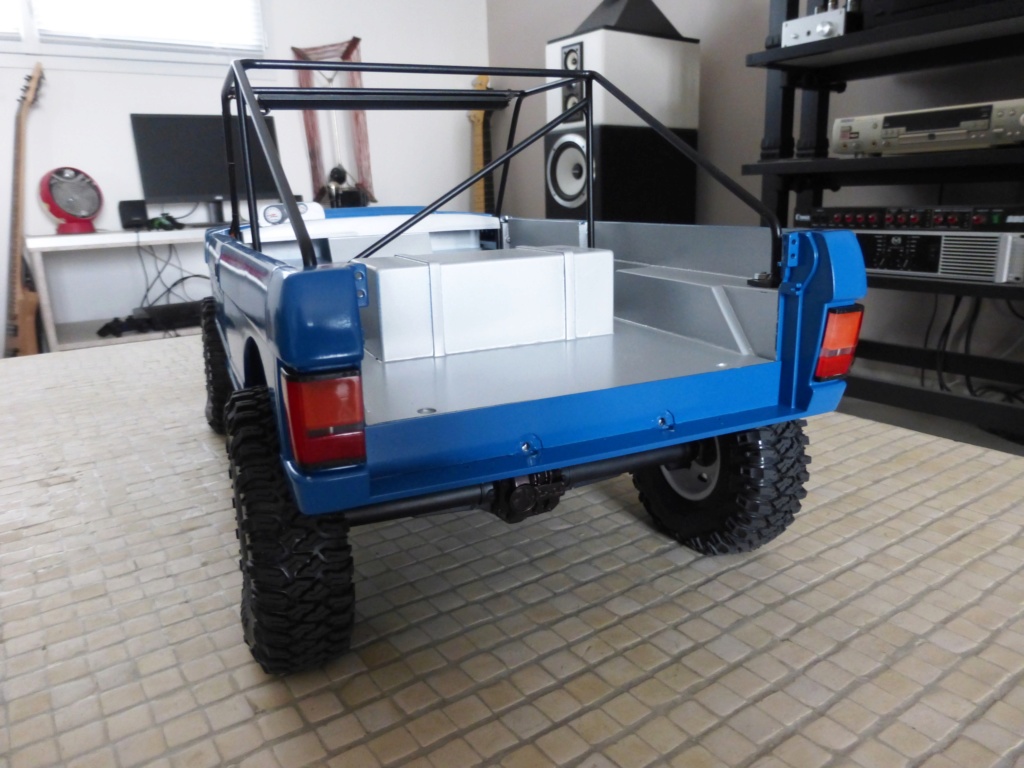

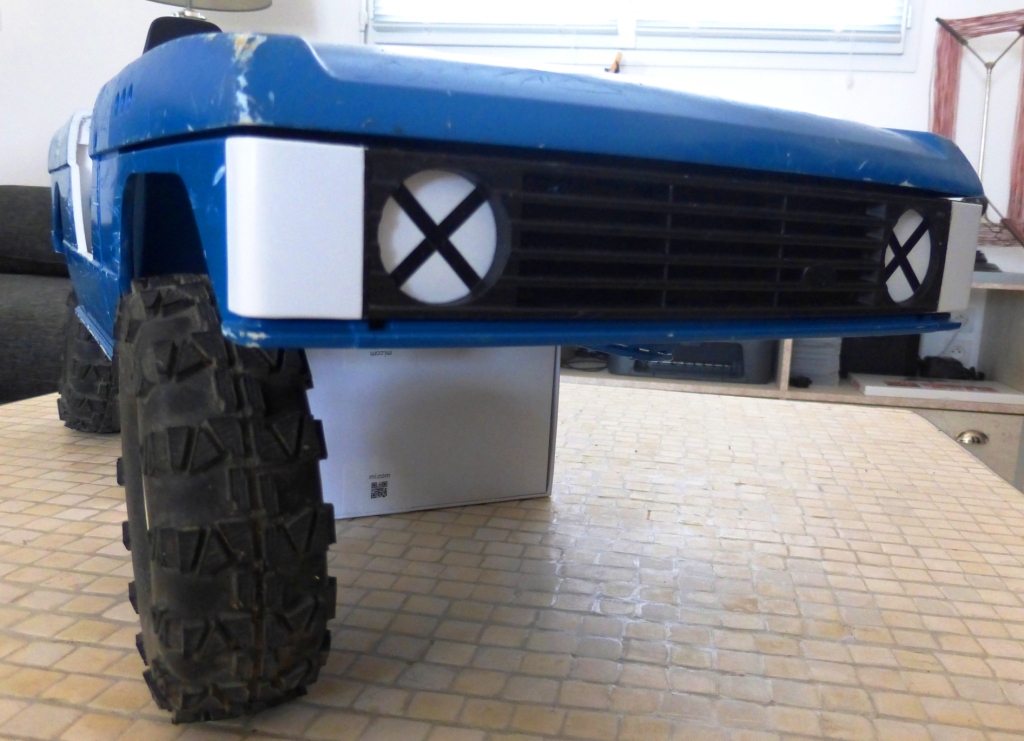

    La carro est sur une étagère, légèrement ruinée par de nombreux frottements contre des rochers bien agressifs :hihi:
    Il doit rester un peu de peinture bleu et les feux arrières ont disparus dans la bagarre... :D
    Je vais peut-être la ressortir un jour, j'ai déjà coupé les portes pour l’alléger et je dois refaire l'arceau en tube creux plutôt qu'en tige pleine bien trop lourde !

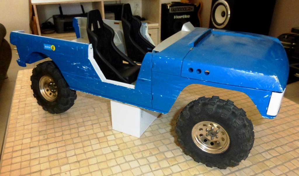

    V'là 2 photos de la carro que j'avais commencé à modifier y a plus d'1 an
    J'avais fait pour l'occas 2 baquets à l’échelle de la carro, des nvx pneus et jantes RC4 et virer les phares avant encore en bon état :humhum:
    Pour ce qui est du poids, en cas de déséquilibre avant / arrière ou haut / bas, je préfère supprimer, déplacer ou modifier des choses sur le châssis que de rajouter des masses en laiton.
    Ce projet n'est pour l'instant pas une priorité donc je ne m'en occuperais que quand j'aurais fini tout le reste... càd dans ................................................................................... longtemps :D:hihi::hihi::hihi::):):D
