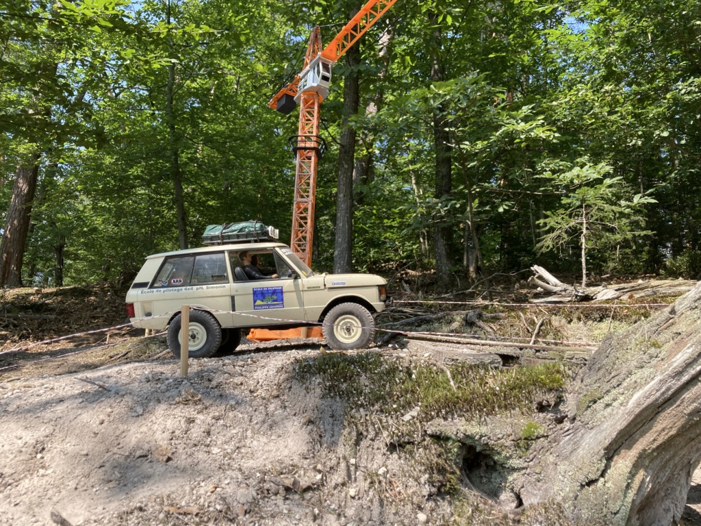

    Salut à tous,
    Je reviens sur ce projet que j'avais mis de côté car finalement, j'avais opté pour un King Kong RC Zil 130 avec ponts Lesu aux différentiels déblocables. Ce projet étant terminé (il est vraiment top !) j'aimerais me consacrer au montage de se fameux Range classic 2 portes, sur un BRX01. Plus haut vous me disiez que les ponts étaient étroits, et j'ai effectivement vu ça sur le post de quelqu'un d'autre qui a tenté l'expérience et qui a donc abandonné le projet avec ce châssis. Cependant, j'ai fouiné le web et j'ai trouvé sur un forum Néerlandais un projet similaire et exécuté : BRX01 Range Rover Classic 5d - Pagina 6 - RC Crawler Scaler Groep
    Sur cette page on peut voir une carro de Range 5 portes posée sur un BRX01. L'auteur du projet indique avoir mis des offset de 12mm et dit "Je me demande ce que cela donnera avec des 15mm". Ma question est, selon vous et en regardant les photos, est-ce utile de mettre des offset de 15mm ou on peut rester sur du 12mm ? Est-ce qu'avec 15mm ça ne va pas dépasser ?
