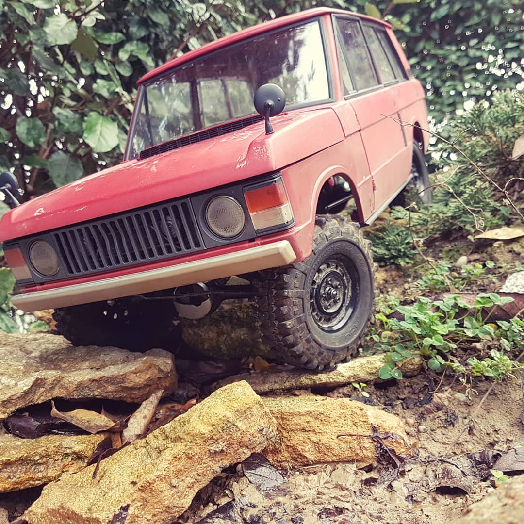

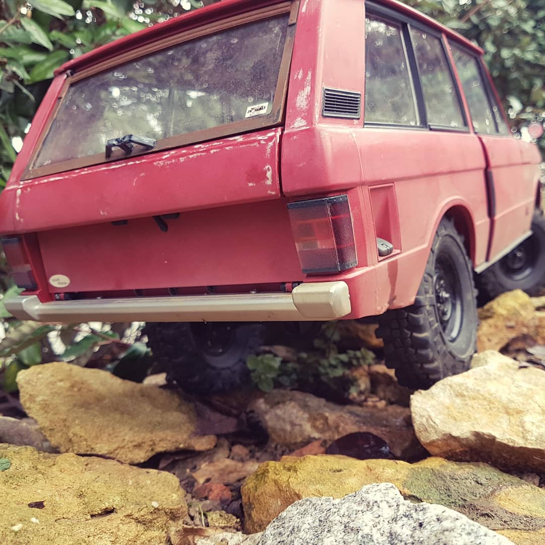

    Après deux ans d'attente, la carrosserie du Range Rover Classic est enfin là. L'attente était longue mais elle en valait le coup: la carrosserie est superbe! Je vous renvoi à ce post pour plus de détails Range Rover Classic: nouveauté JS SCALE
    Pour le chassis je suis parti sur un GCM Cmax en version coil. Désolé je n'ai pas de photos du montage car je l'avais monté et gardé au chaud depuis un an. Ce chassis prend tout son sens sur cette carro. Le moteur est placé à l'avant et est accessible par le capot. Ce qui permettra de mettre un faux moteur et aussi de placer facilement un intérieur et un plancher complet. Ces pièces ne vont pas tarder à sortir.
    Pour la transmission j'ai choisis de ponctionner des ponts RC4WD Yota 2. Deux raisons: largeur de voies et réalisme. Avec quelques pièces Shapeways de Bowhouse et un peu de recup pour convertir en liens et amorto. RCLand reconnaitra la coquilles de pont avant!

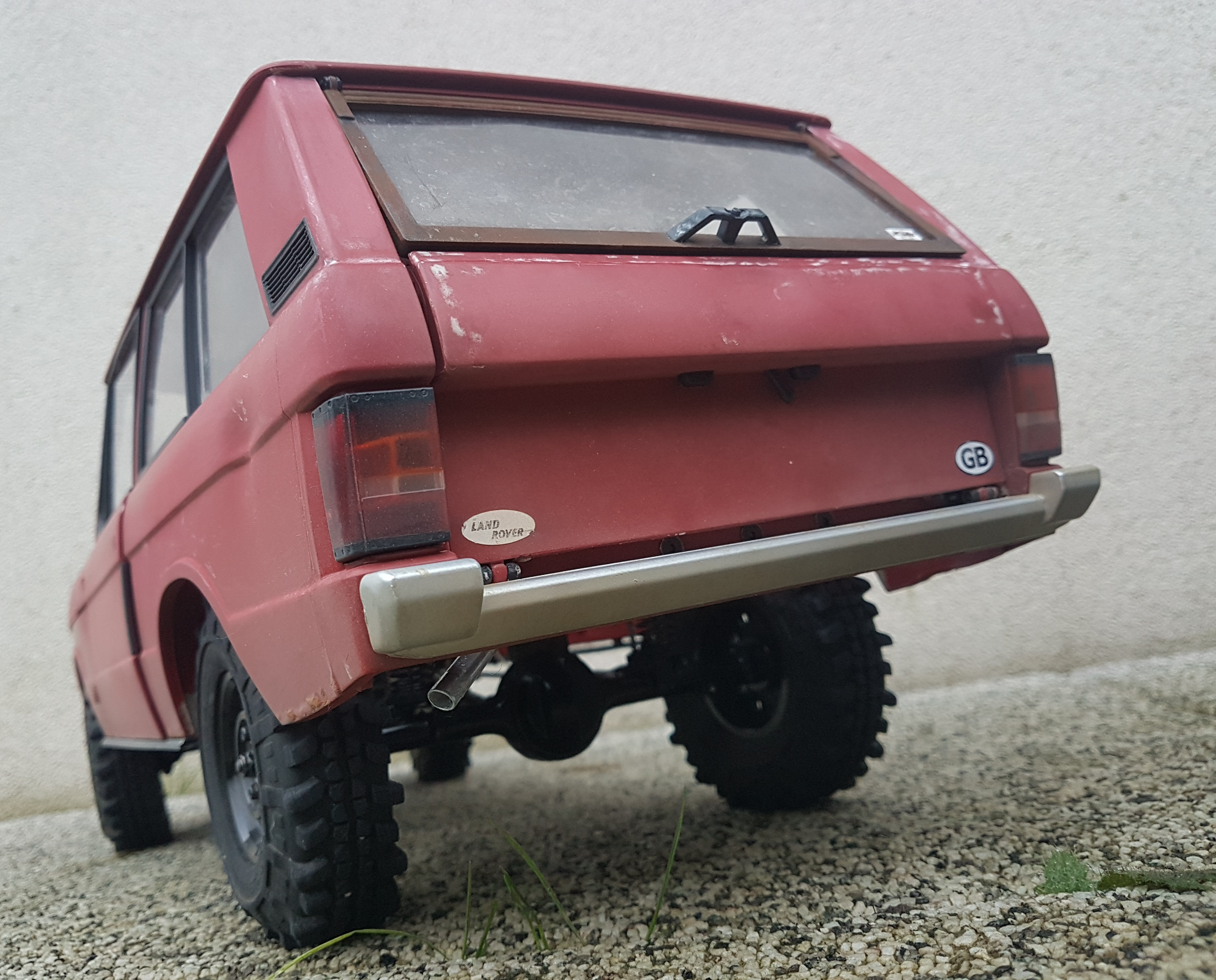

    Et enfin pour le style de RRC mon choix s'est porté sur un Range de 1970 (montant de coffre arriere au couleur de la caisse) ayant bien vecu. Le tout dans une des toutes premieres couleurs: Masaï Red.
    JS Scale s'est donc tout naturellement occupé de la peinture et du weathering. Quelle réussite !!! Tout est parfait: les bosses, rayures, traces de rouille, la texture...! Je peux passer mon temps à regarder cette carro

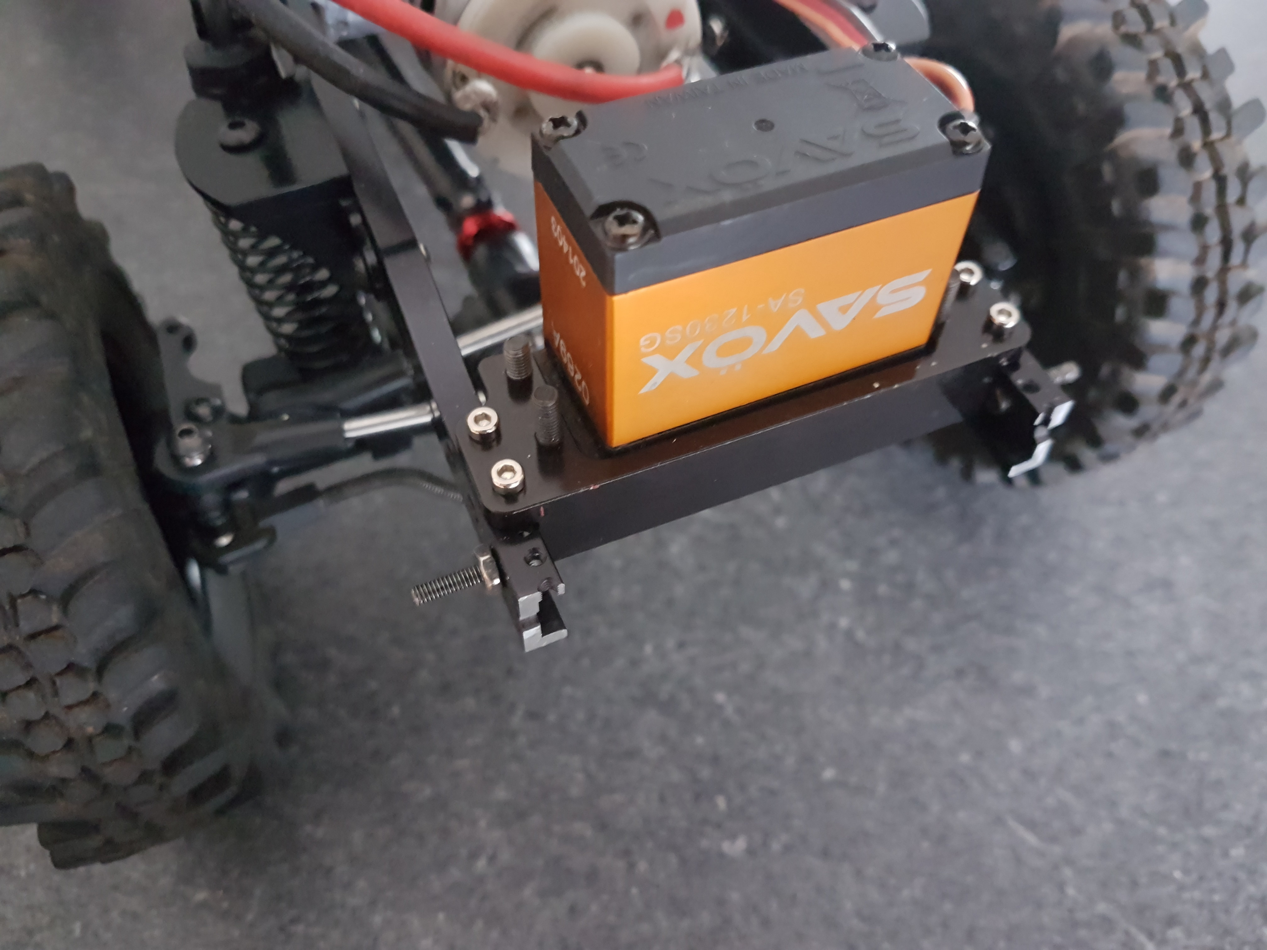

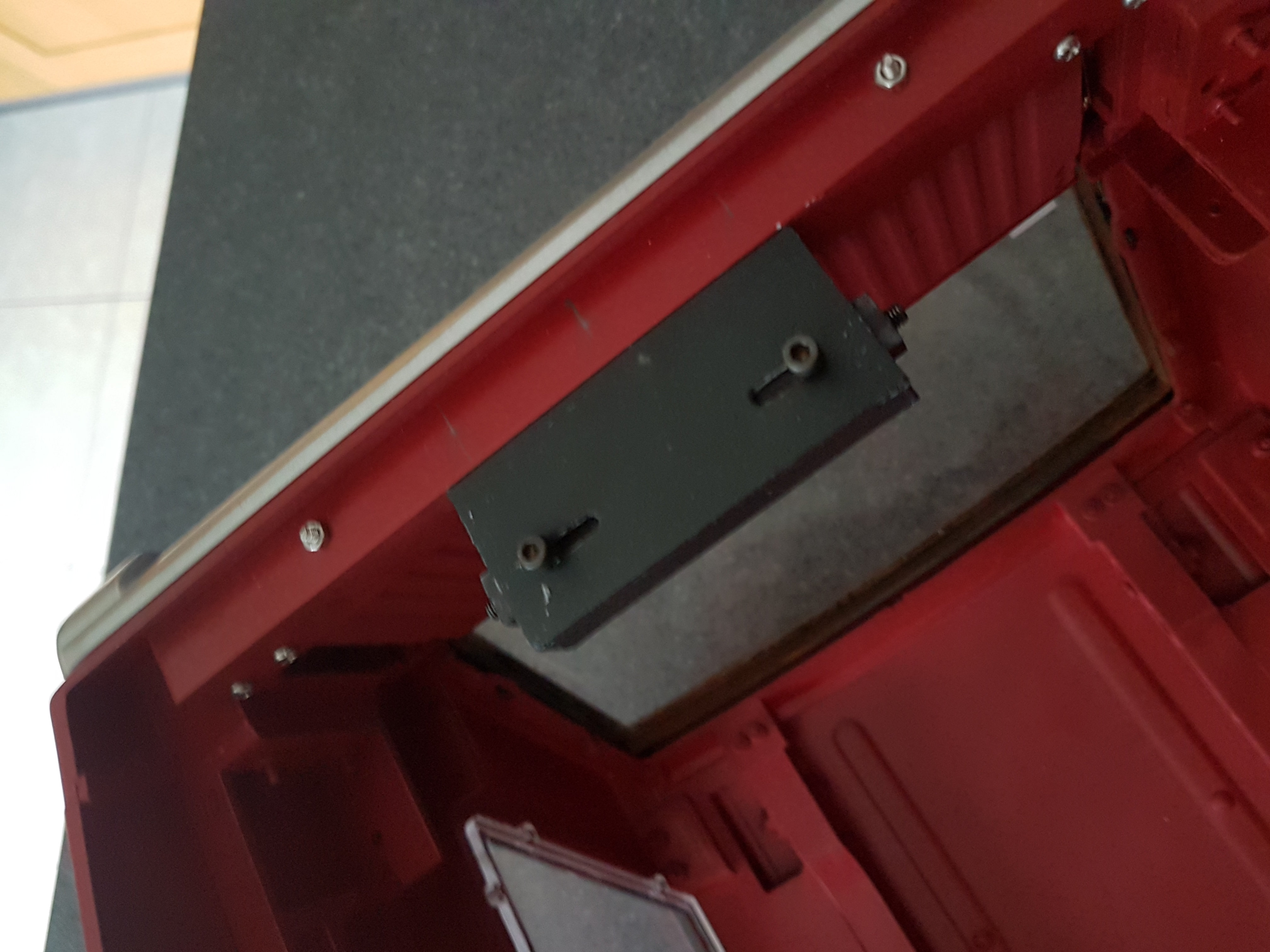

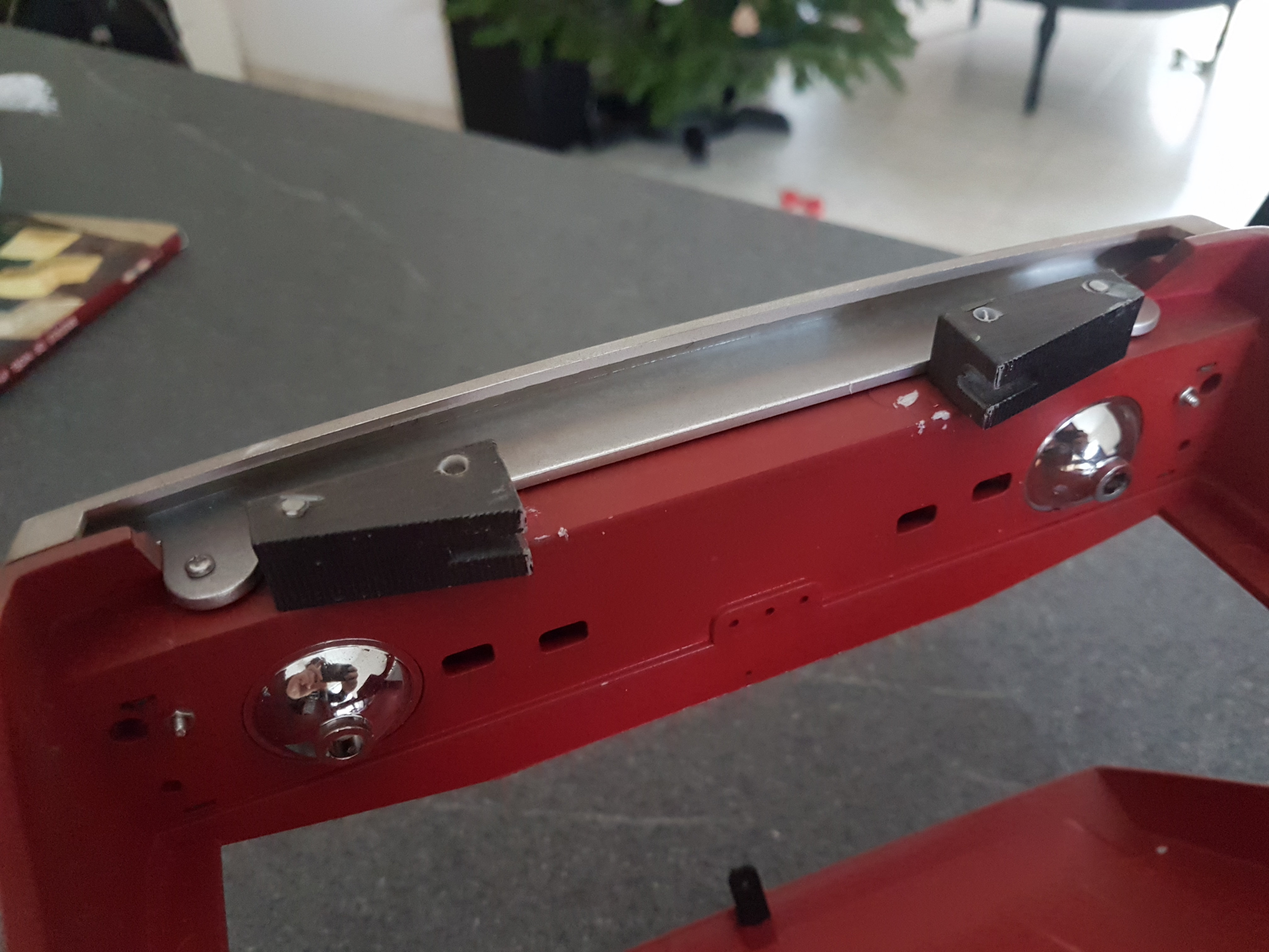

    Mais tout d'abord quelques photos du système de fixation de la carro. Avec deux vis à l'avant du chassis, elle vient se glisser dans deux pièces à l'avant de la carro.
    Puis avec une piece avec système de ressort elle se clipse à l'arrière. Plus besoin d'outils ! Et surtout c'est ultra propre!
    Les deux vis permettent de comprime les ressorts à la main

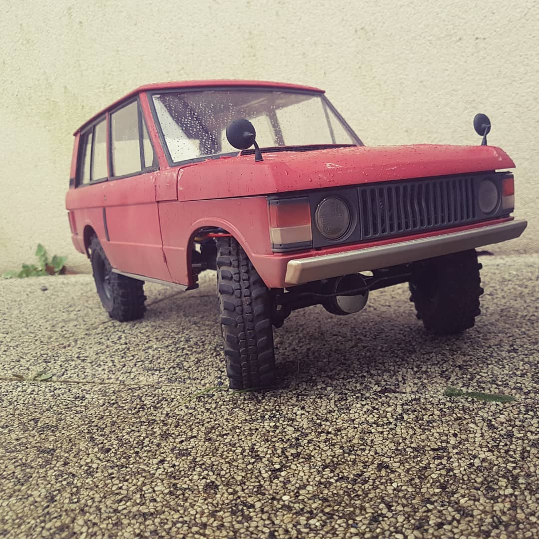

    Place aux photos!

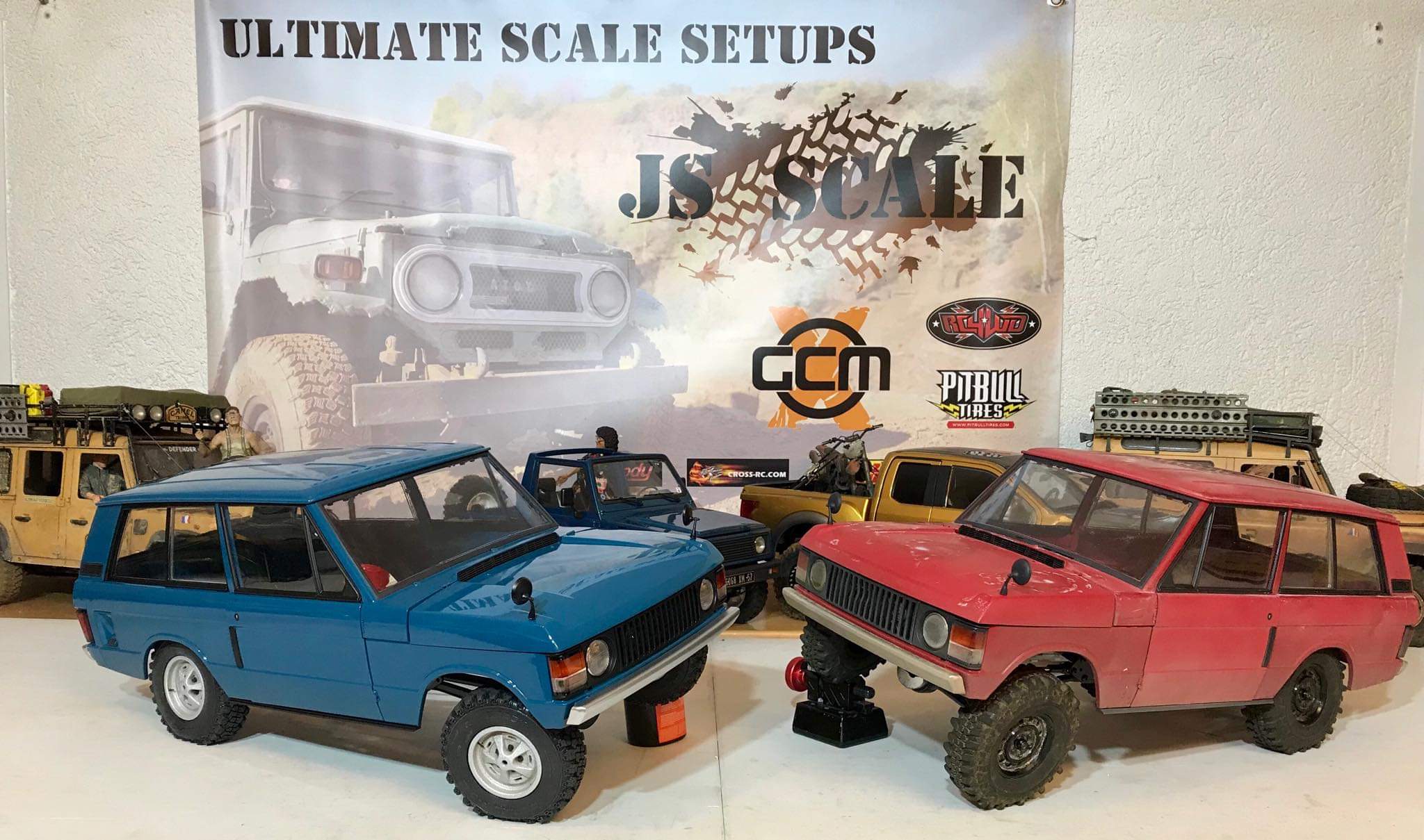

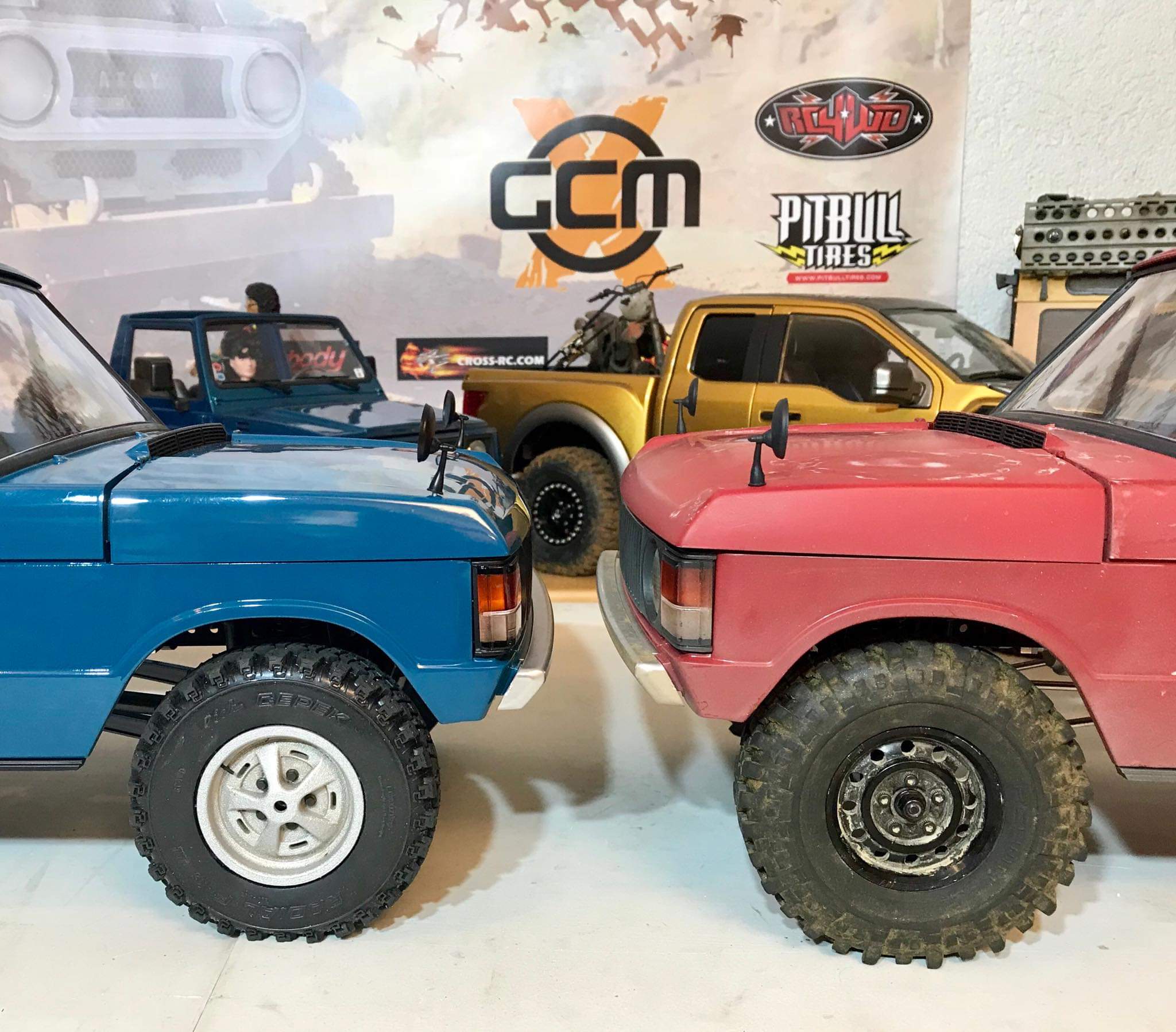

    Le voici avec son frère fraichement sortie d'usine
    Et enfin les premiers tours de roues dans le jardin entre les gouttez de pluie et deux repas de noël
    Je ne présente plus les Trail Buster qur j'ai choisis de monter sur des Tango Down fraichement réédités par RC4WD .
    Les cardans sont des Boomracing Badass.
    Pour l'électro je suis parti sur un moteur Servonaut, un Quicrun 1080 avec un pignon de 12 dents
    Il reste encore plein de choses à faire comme le lettrage, les plaques d'immatriculation, l'intérieur, l'éclairage...etc. Étant fan du classic, je suis vraiment heureux et un poil ému de voir enfin cet engin sur le marché. Je sens qu'on va voir de tres belles choses et je vais m efforcer à en faire un scale digne de ce nom!

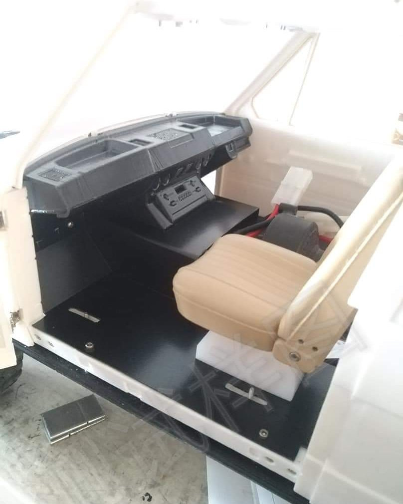

    Je tease un peu, voici un aperçu de l'intérieur qui ne devrait pas tarder à sortir

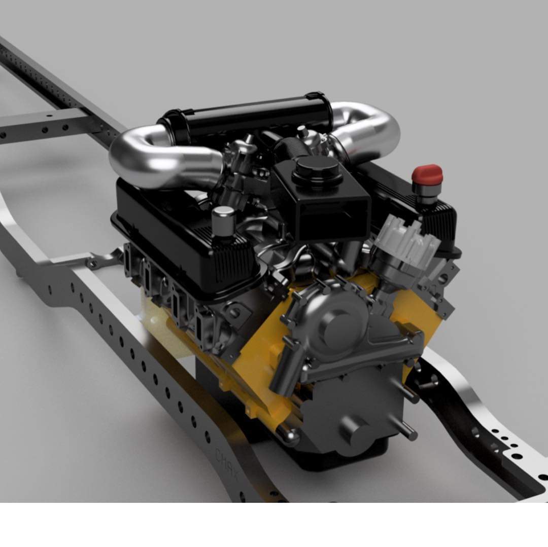

    Et voici le rendering qu'on a pu récemment voir sur les réseaux sociaux . Un beau V8 3.5l carbu

    Le moteur il vient d’ou?

    Il vient d'ici Scale Design by MrcommaD. et sera distribué par JS Scale

    Juste pour le plaisir des yeux, voici le rendu final du moteur
    Et le voici sur un CMAX de GCM
    D'après le fabricant il pourra accueillir un brushed en 540 et 550. Je ne manquerais pas de vous faire des photos à réception

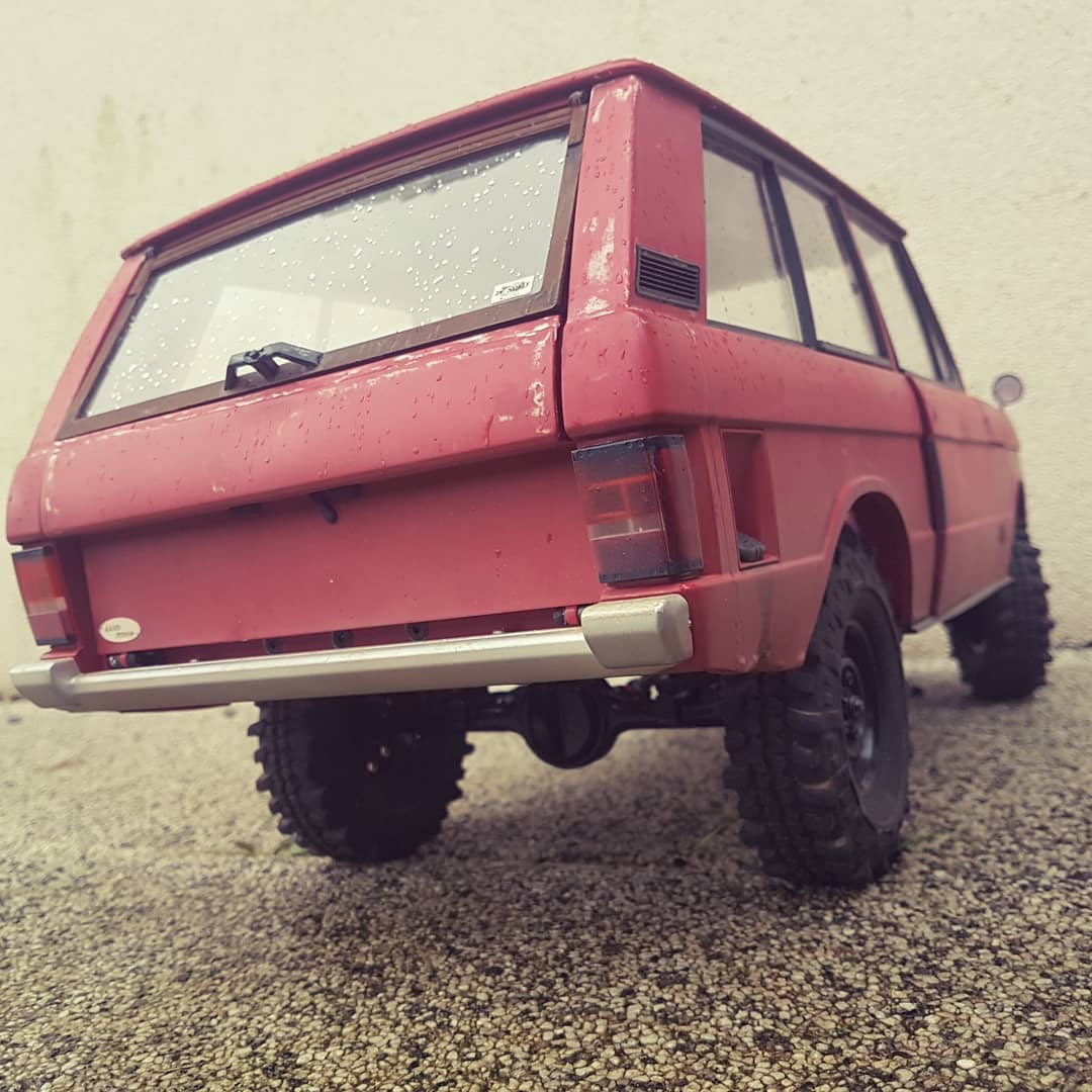

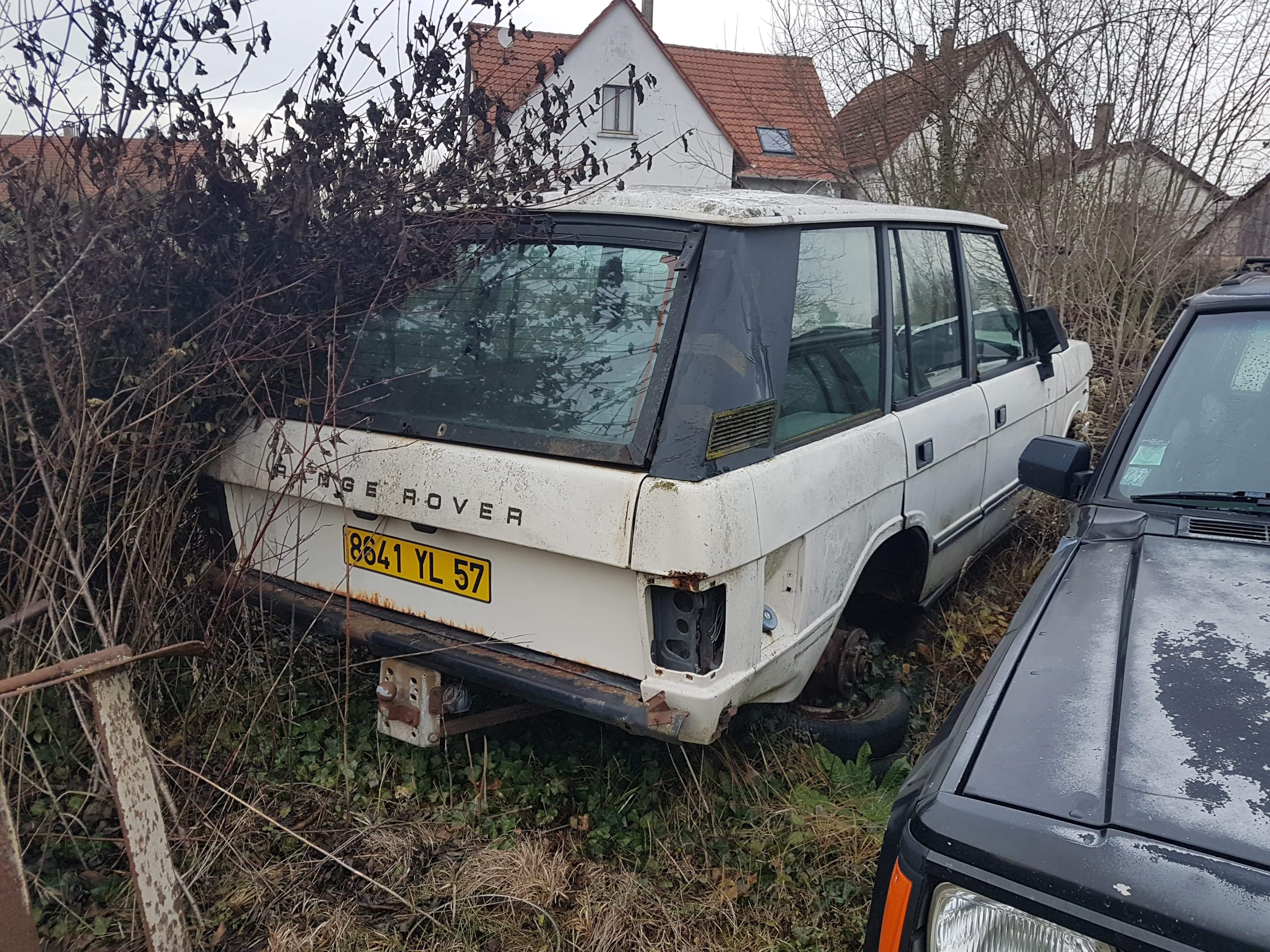

    Petites news en attendant moteur, intérieur et lettrage: pose d'échappement (oui les premiers Suffix A n ont qu'une simple sortie) et c'est officiellement un anglais:

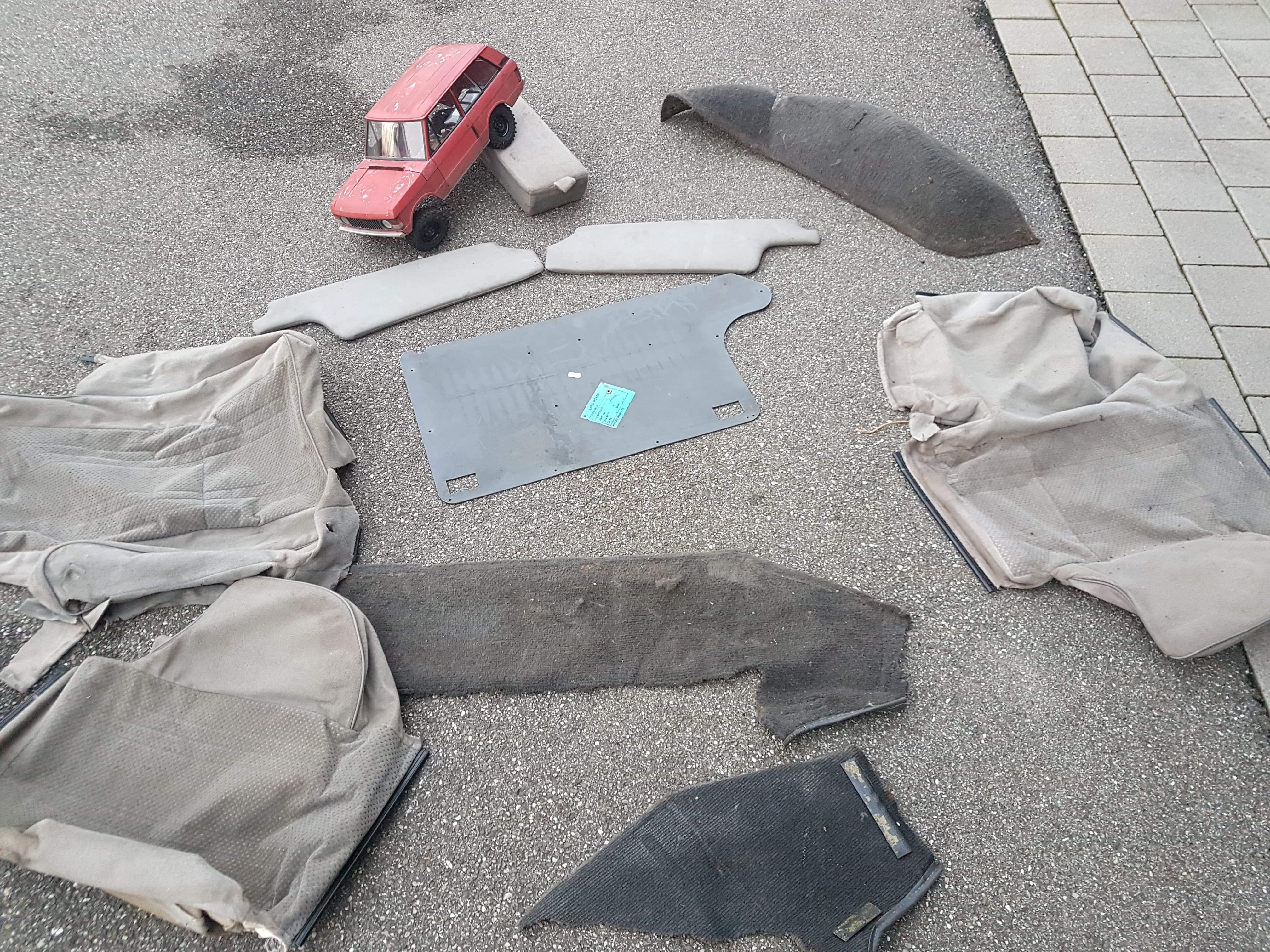

    Et enfin une idée un peu folle: faire un ciel de toi et utiliser de la vraie moquette de Range. Clairement ça va etre impossible d'en trouver un de 1970 du coup j'ai jeté mon dévolu sur un modèle des années 80 (faut dire qu en générale moquette et ciel de toit vieillissent très mal sur les Range et Discovery ). Donc voici le donneur : un V8 de 1988
    Et voici avec quoi je repars
    Du tissus de siege, différentes moquettes, une partie en plastique qui me servira pour faire le support de ciel de toit et les pare soleils. Et tout ça dans un garage de mon village (merci à lui!). Ca sent un peu et c'est crade. Bref parfait!

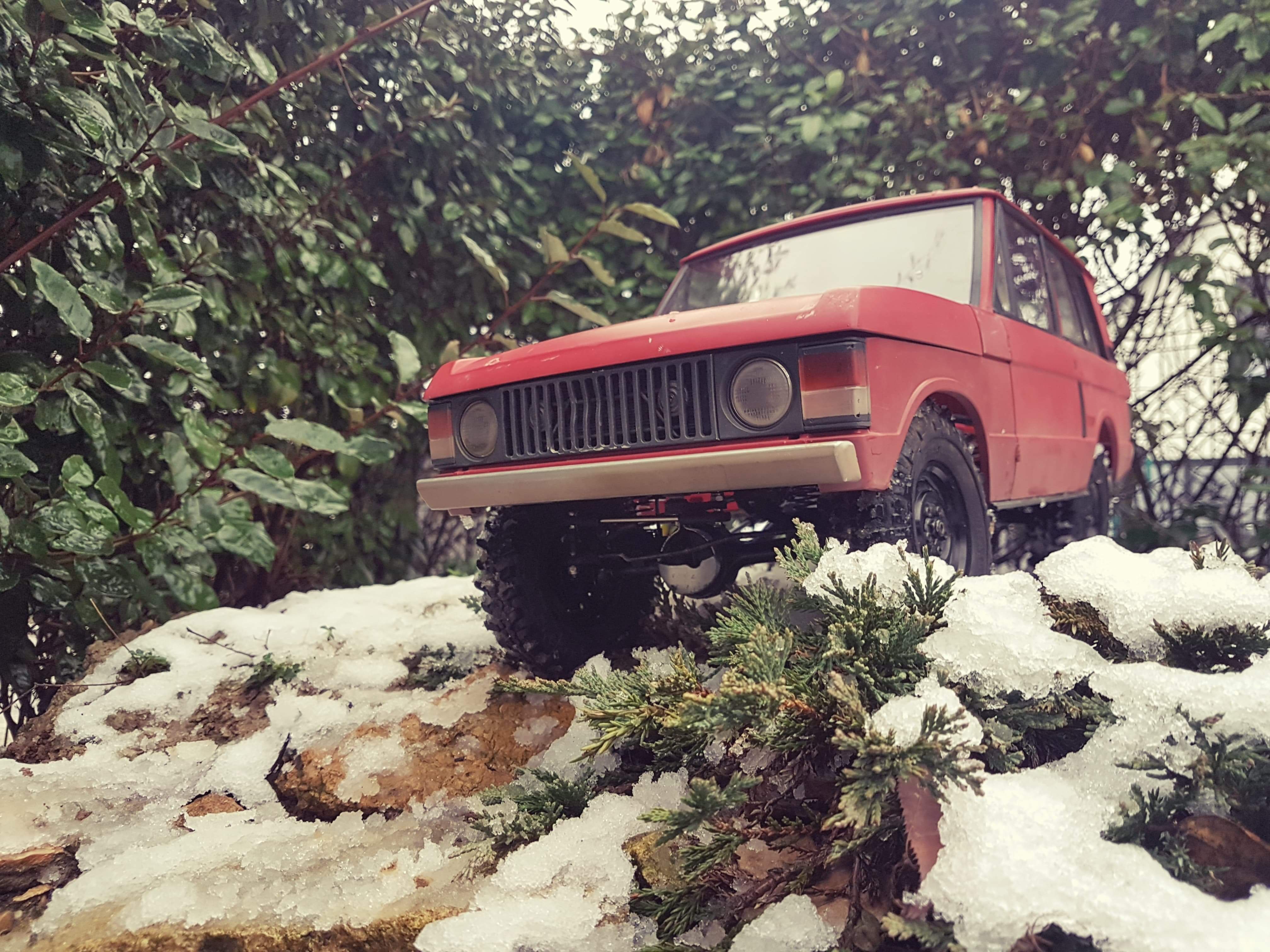

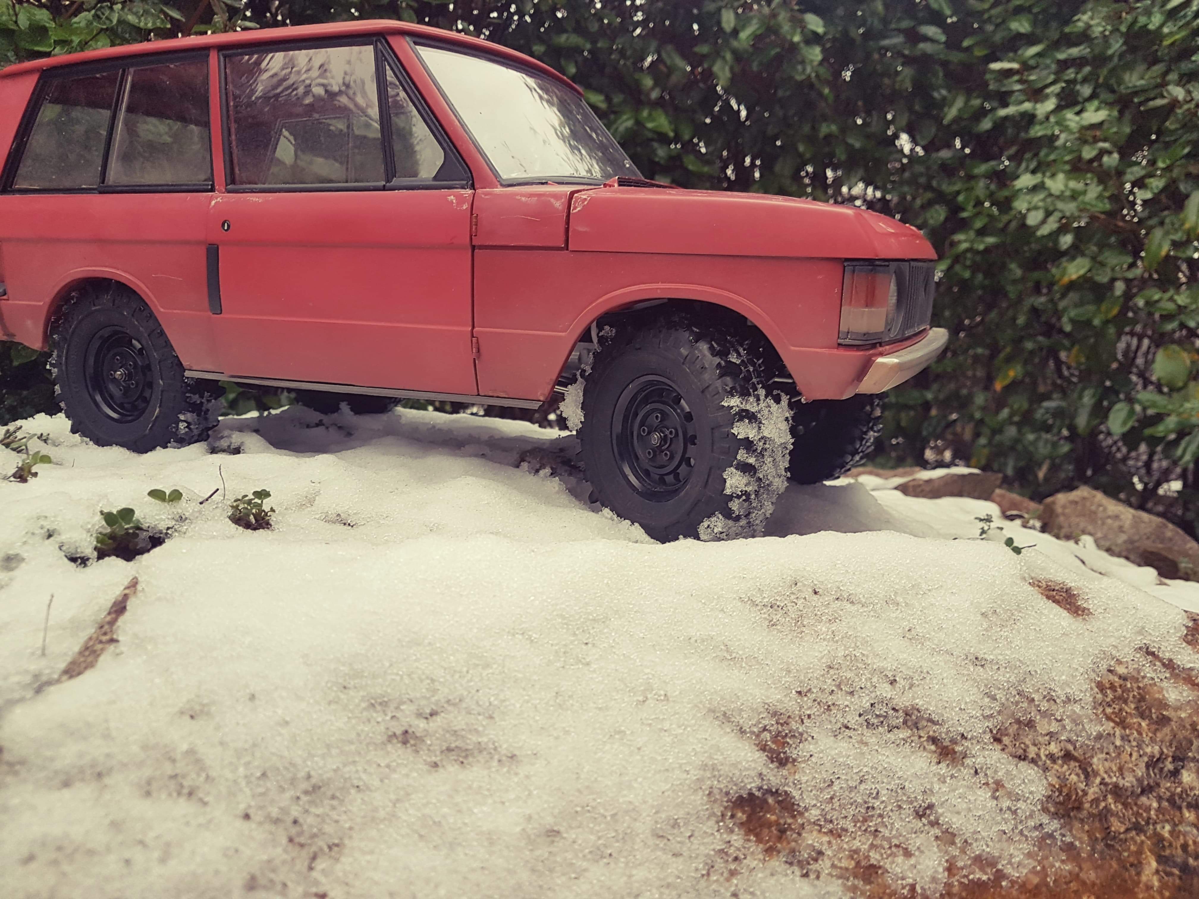

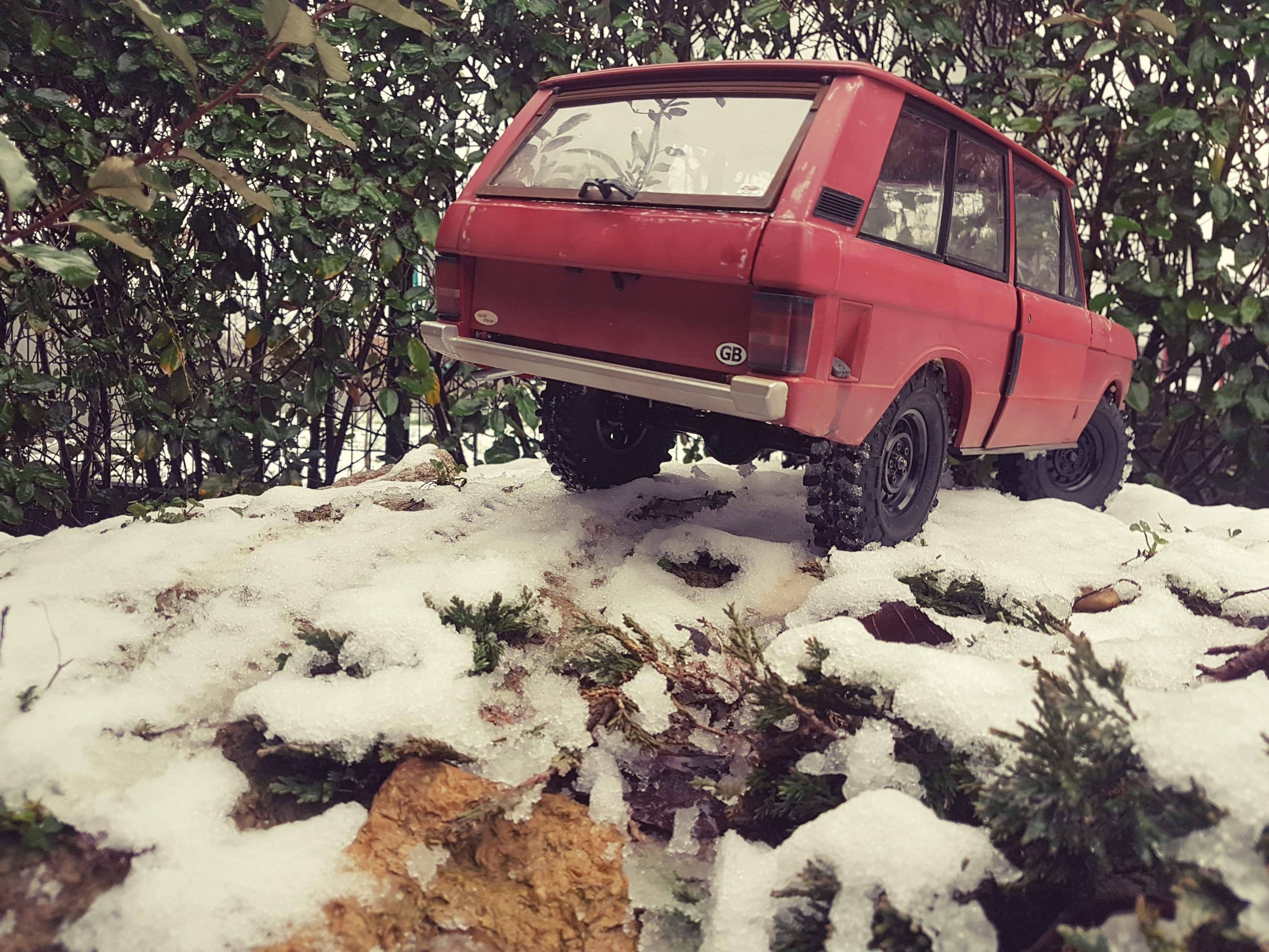

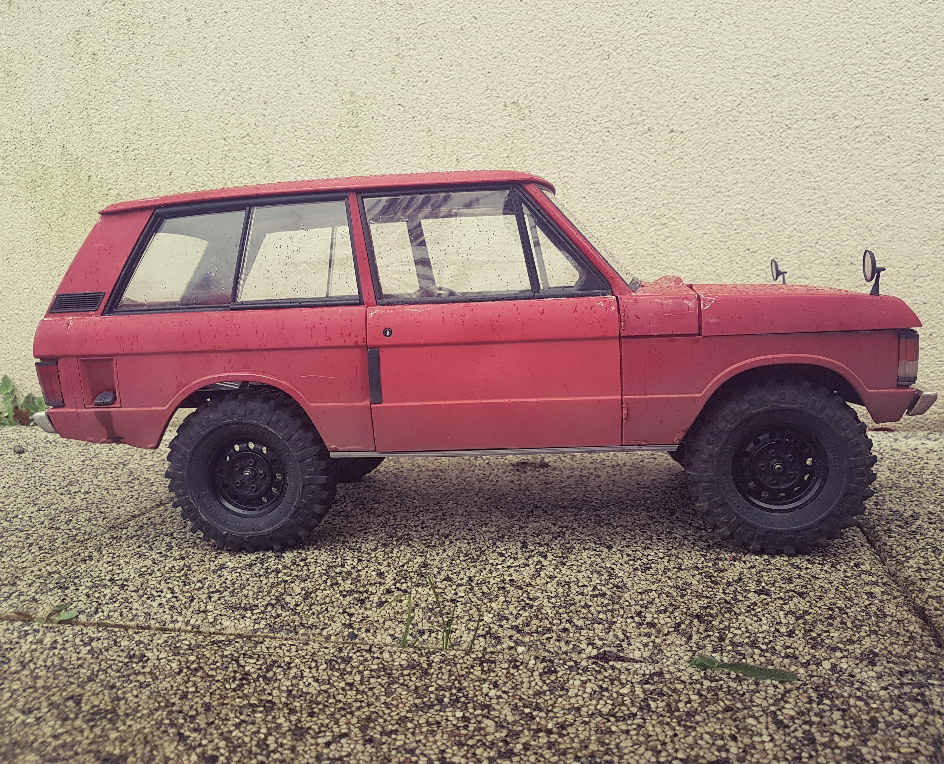

    Wouhouuu première neige de l'année! Du coup petite séance de roulage dans me jardin
