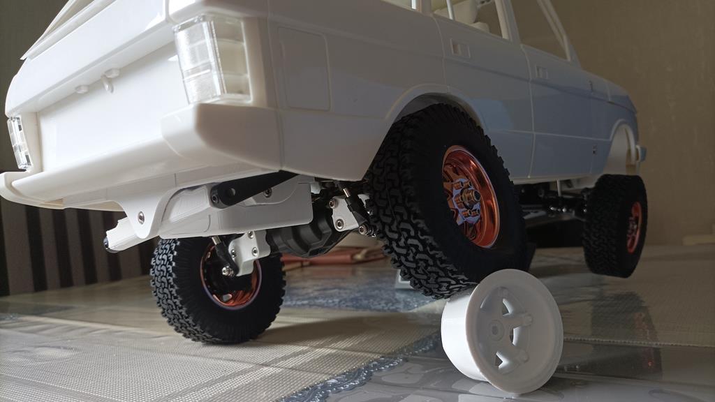

    Un autre projet, ou plutôt modification de mes fichiers 3d (prévu pour scx10.2) pour monter la carrosserie du Range Classic de JsScale sur le châssis Absima CR3.4 (châssis du Sherpa et Khamba) .
    Châssis :
    EP Crawler CR3.4 1:10 chassis pre-assembled Sherpa scooter - Modellbau Berlinski
    Jantes :
    https://www.ebay.fr/itm/225269790919?_trkparms=amclksrc%3DITM%26aid%3D777008%26algo%3DPERSONAL.TOPIC%26ao%3D1%26asc%3D20220705100511%26meid%3D91eb49250e6748e0a2a2226b12493be5%26pid%3D101524%26rk%3D1%26rkt%3D1%26itm%3D225269790919%26pmt%3D1%26noa%3D1%26pg%3D2380057%26algv%3DRecentlyViewedItemsV2&_trksid=p2380057.c101524.m146925&_trkparms=pageci%3A320455e6-cb6a-11ed-a88c-6e9ac3f478a1%7Cparentrq%3A1b3dcf751870a44c189f3f52fff6c318%7Ciid%3A1
    Pneus :
    4 pièces/lot 98 mm pneus Rock Crawler pour pneus de roue RC 1/10 Axial SCX10 D90 1,9" | eBay

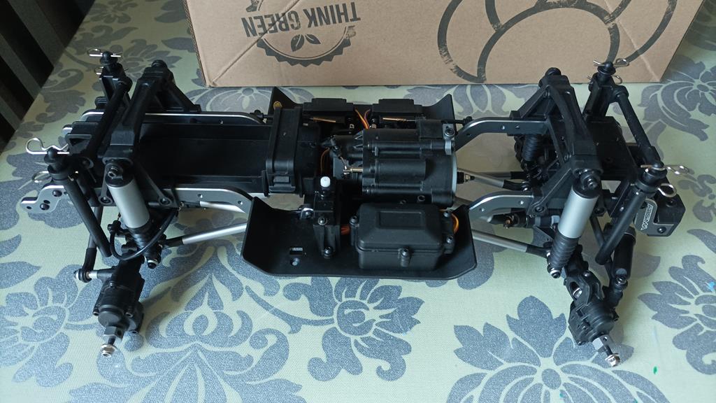

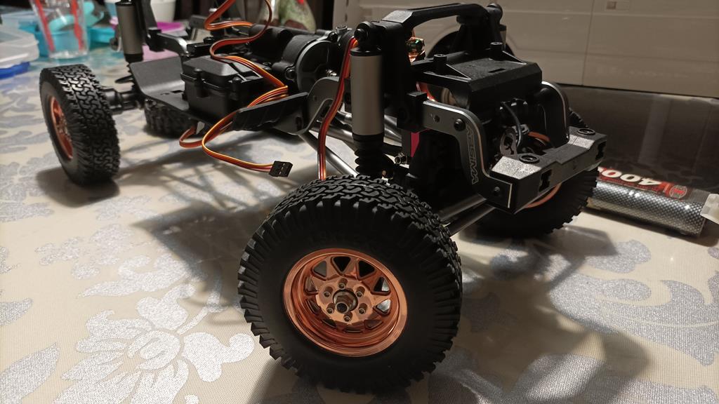

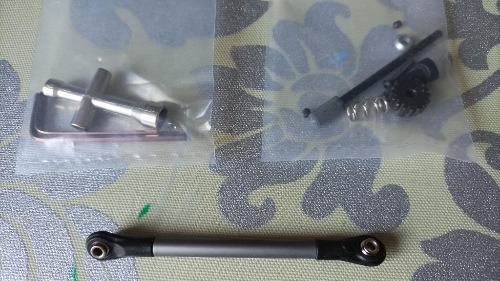

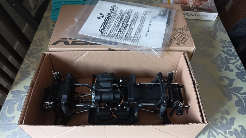

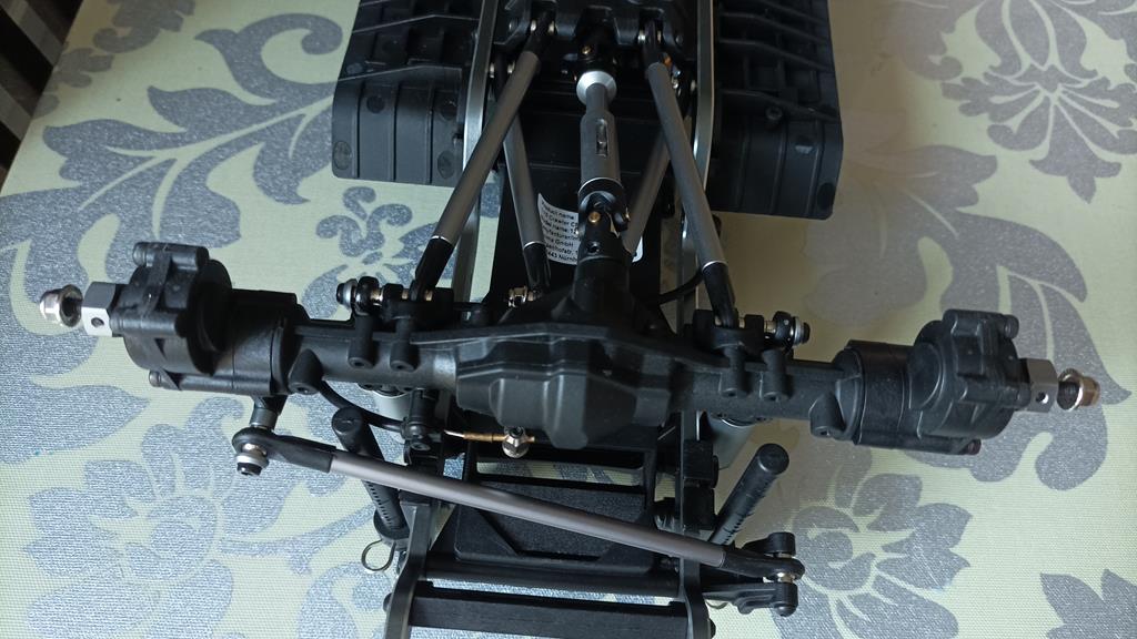

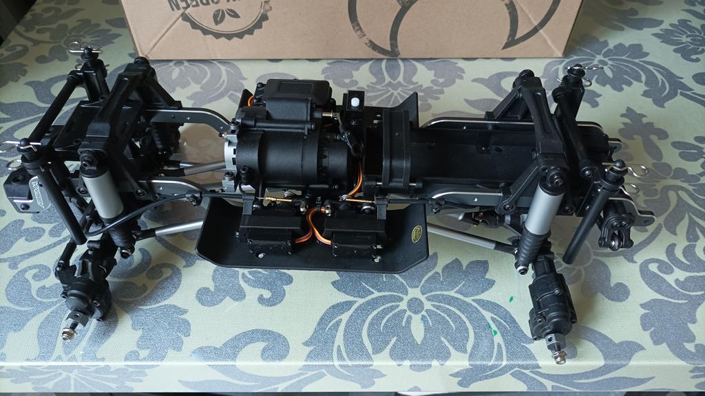

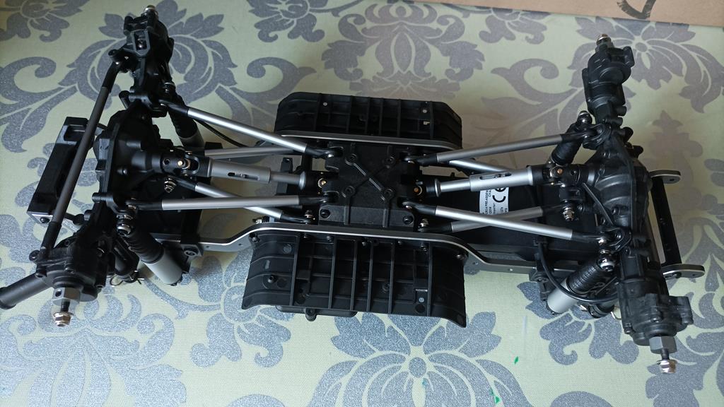

    Voici le châssis au déballage.

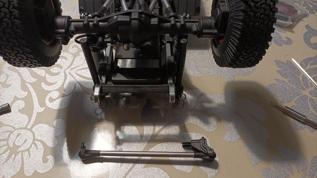

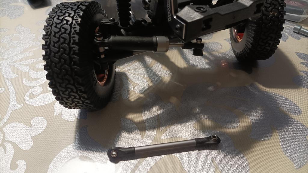

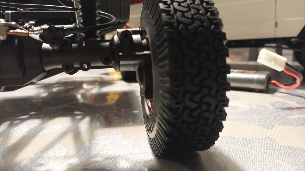

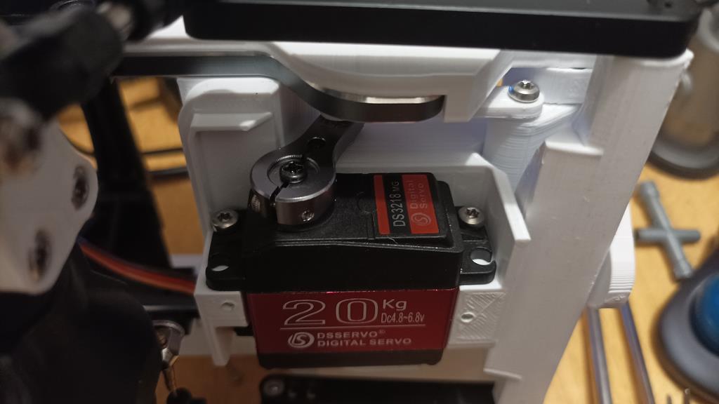

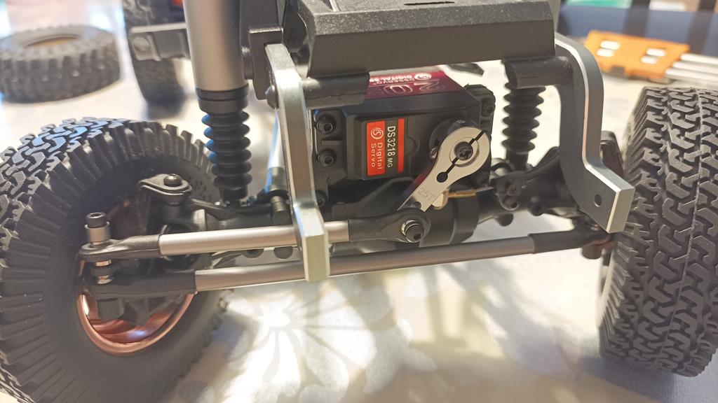

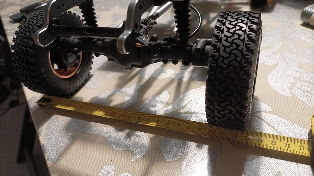

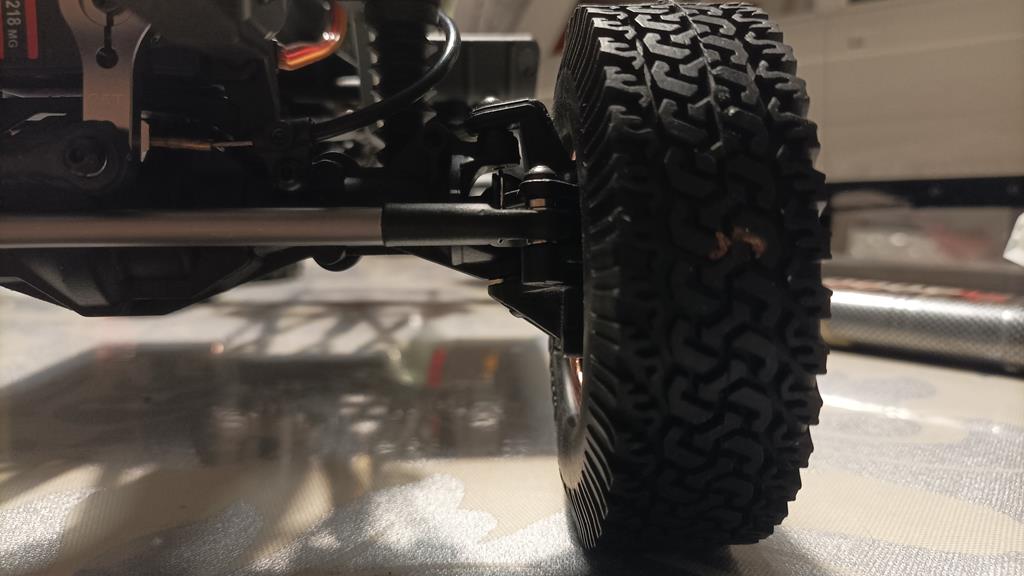

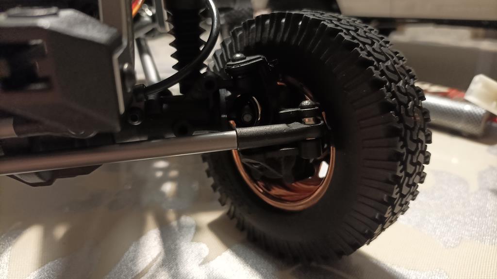

    Modification et améliorations :

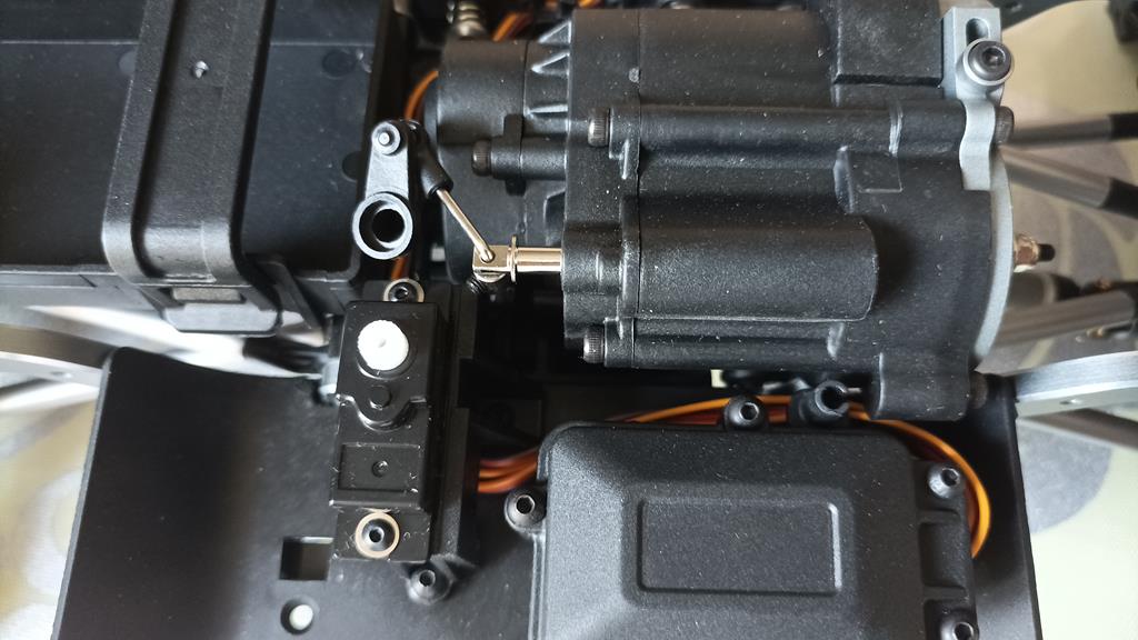

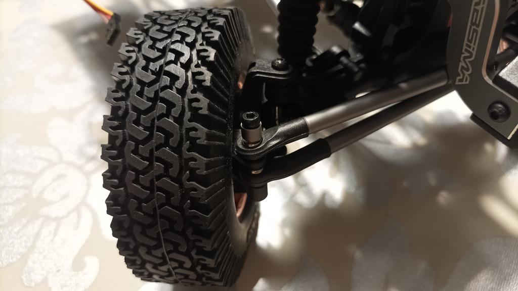

    Changement de la barre de direction, suppression les support carrosserie, suppression de la barre Panhard.
    Montage du servo de direction, des roues et du moteur.

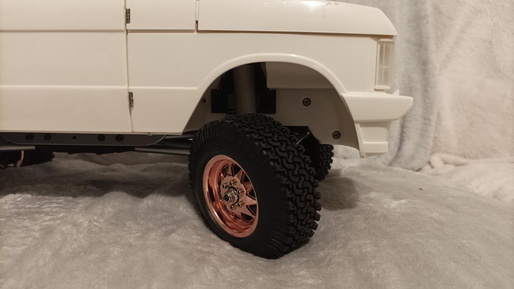

    Grâce à ces jantes, j'obtiens une largeur extérieure de 230 mm sans aucune modification.

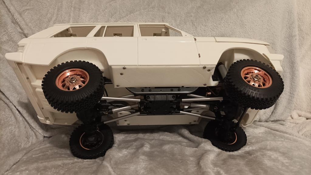

    Le châssis usiné donne une bien meilleure rigidité que mes autres châssis en U emboutis.
    (y)

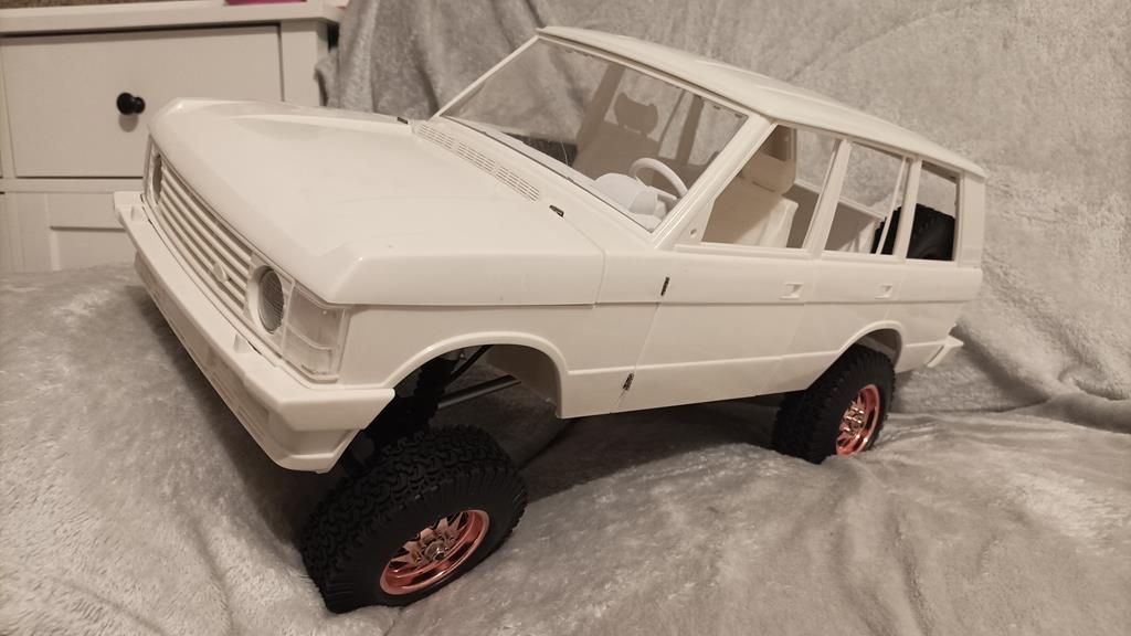

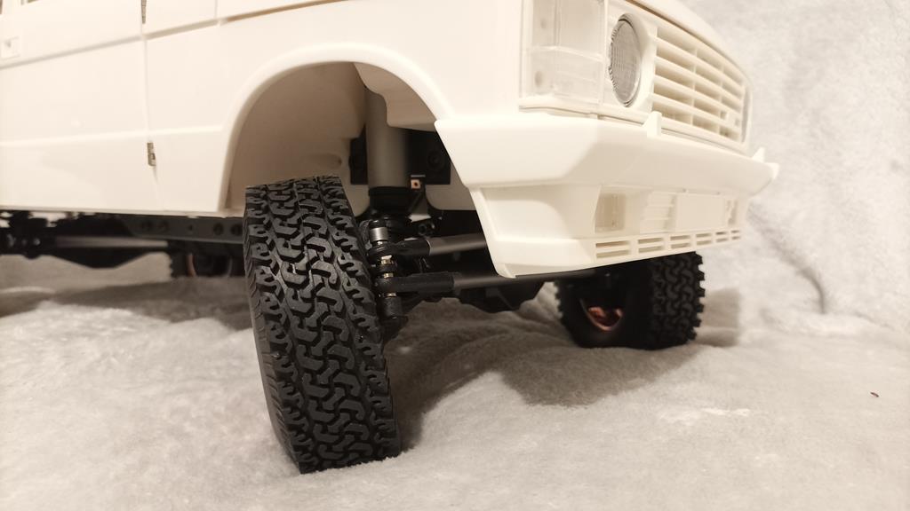

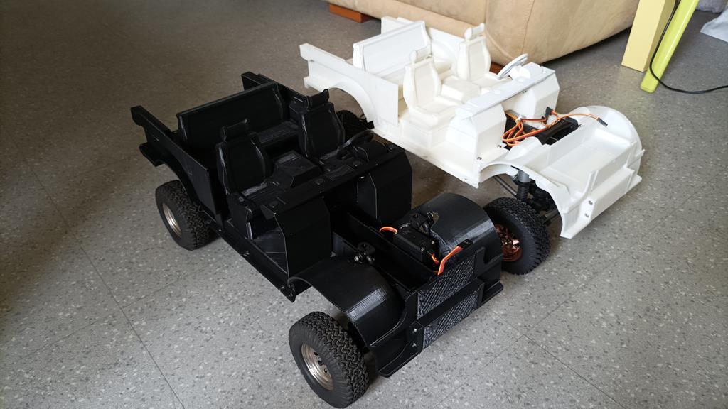

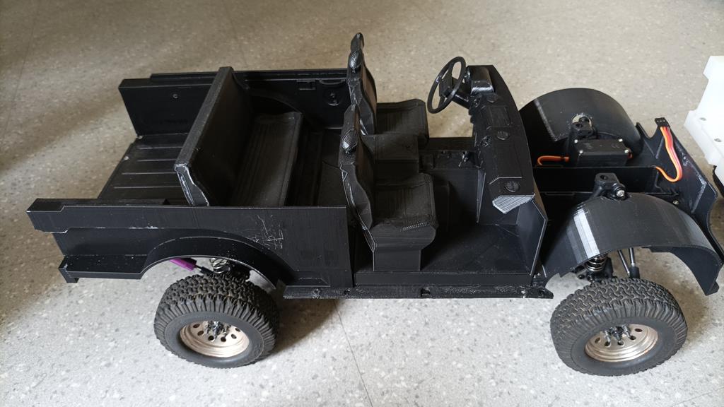

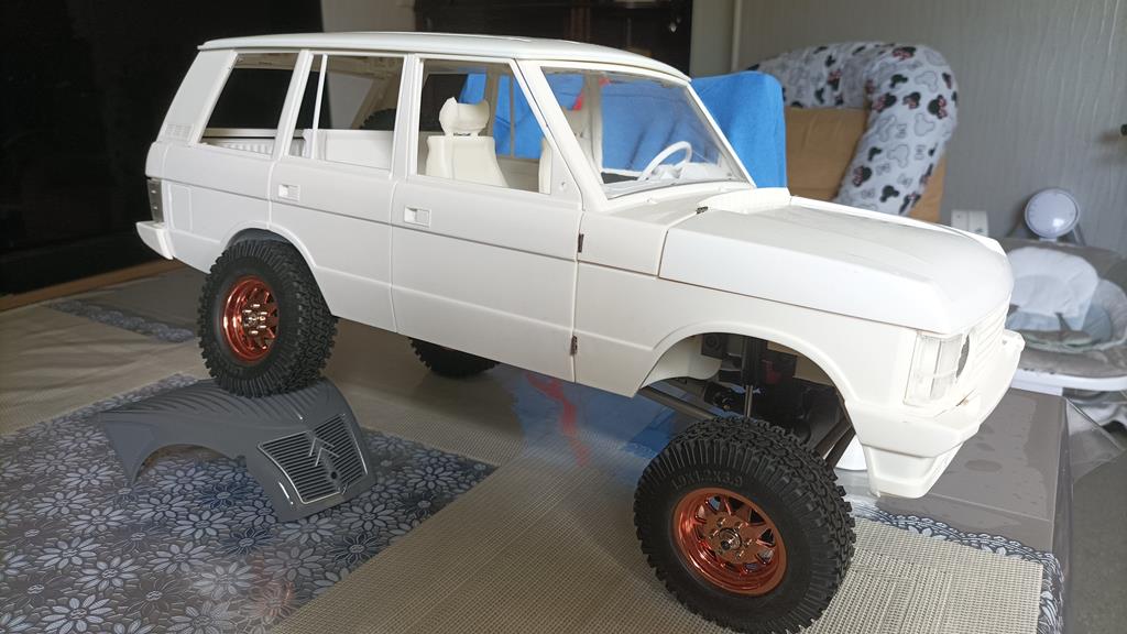

    Voici le Freemen et le CR 3.4 avec leurs pièces en impression 3d.
    Apparemment peu de changement, mais il n'y a que la roue de secours et le tableau de bord que je n'ai pas modifié.
    Dédé33 apprécie ceci.
  4. Nicolas
    7 309

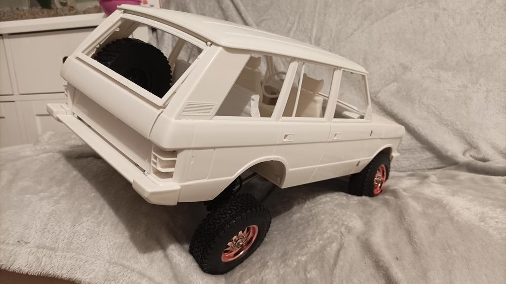

    7 834

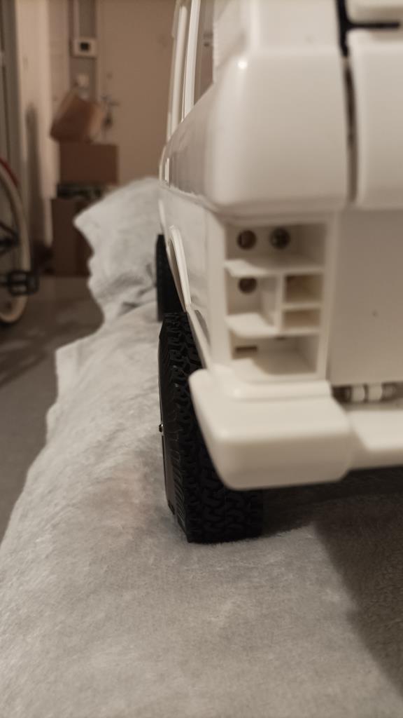

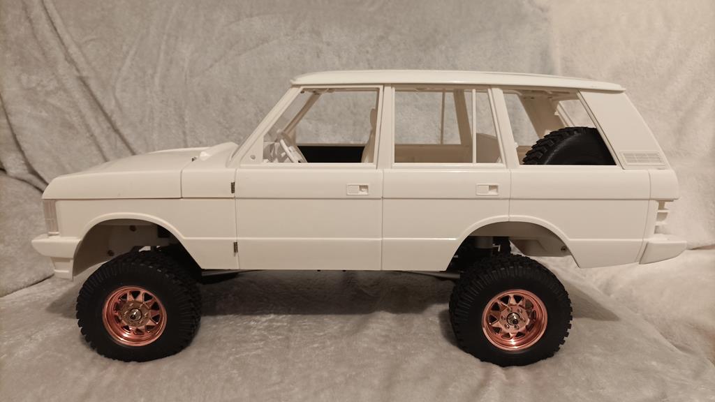

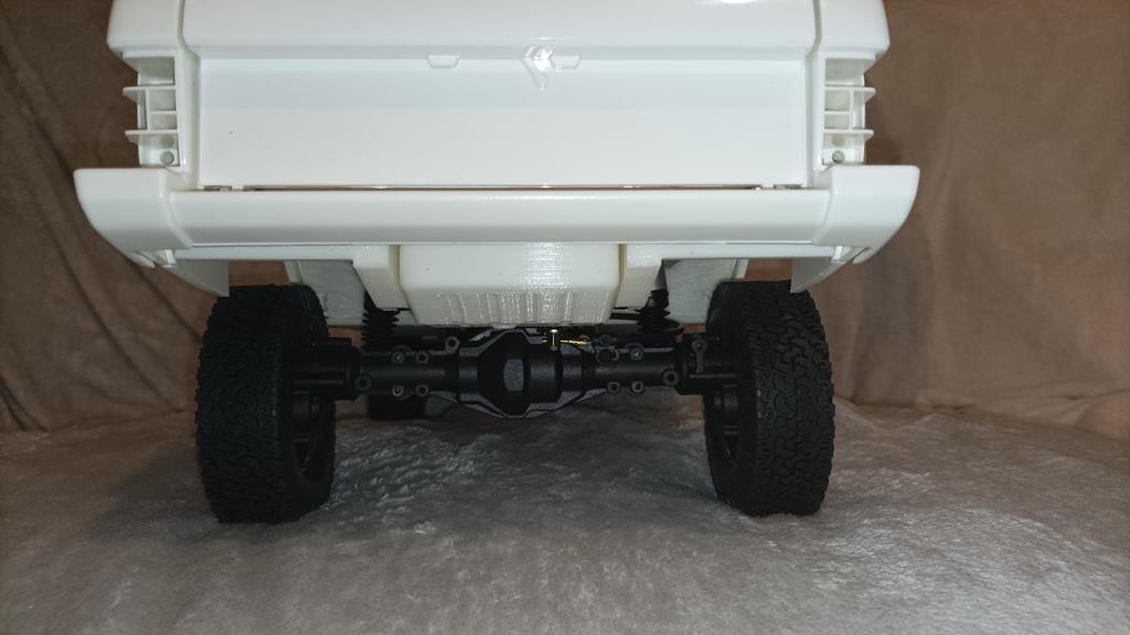

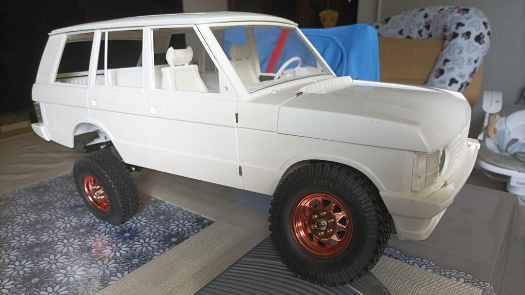

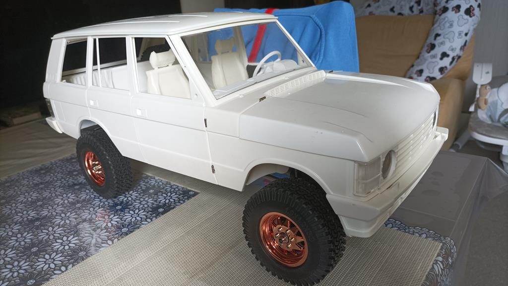

    Une fois la carro monté dessus.

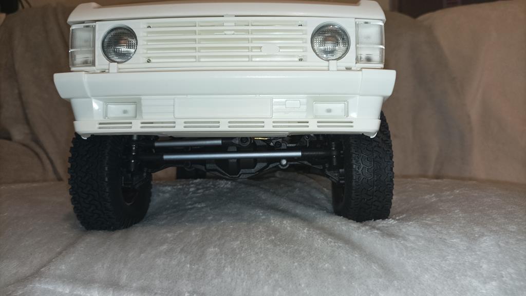

    Donc oui, un Absima Sherpa ou Khamba peut recevoir une carro ABS sans avoir des roues qui dépassent façon Monster Truck

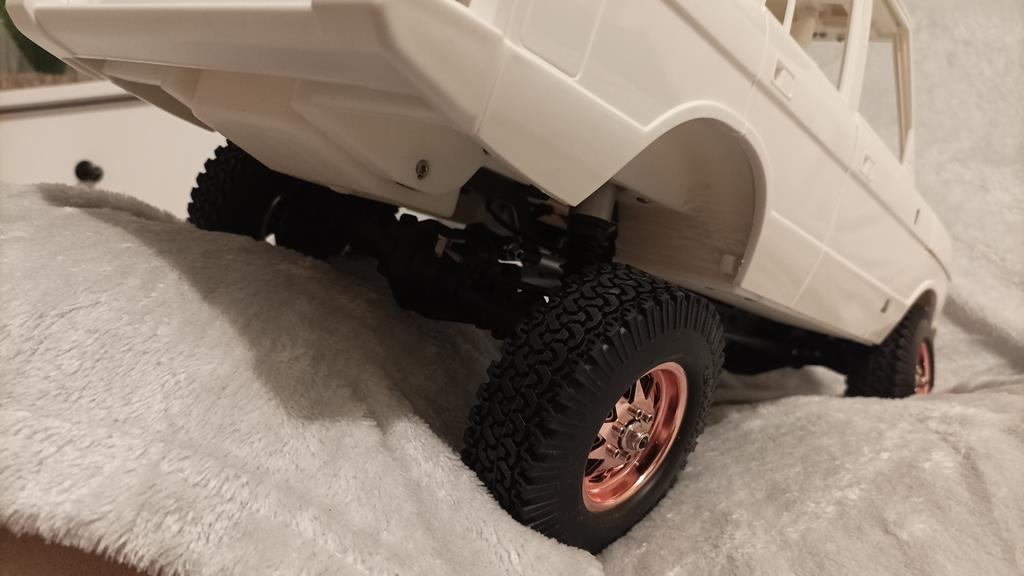

    Par contre il est très (trop) haut perché à mon gout. C'est le soucis des ponts portiques avec des petites roues, ca ne peut pas collé sauf en trichant sur le positionnement de la carro mais pas avec une carro équipée un intérieur si complet et réaliste.
    Bref je suis curieux de voir comment tu vas faire ...
    (n)
  10. Nicolas
    7 309
    7 834
    Je ne peux pas baisser plus la carro.
    Après, il me faudrait relever le fond du coffre et la console centrale.
    Par contre, les amortisseurs d'origine du Sherpa font 90 mm, je dois pouvoir mettre des 80 mm sans que ça frotte.
    C'est une possibilité d'amélioration.
    (y)

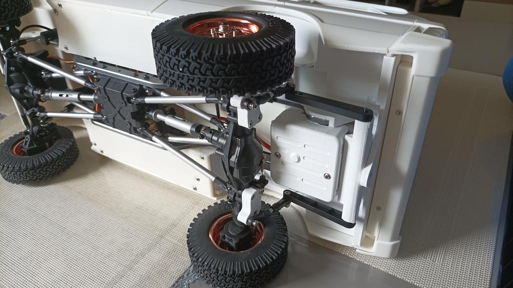

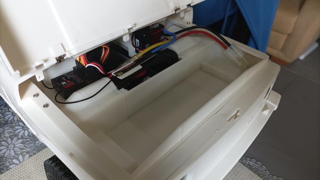

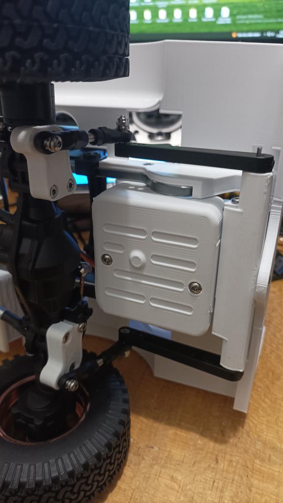

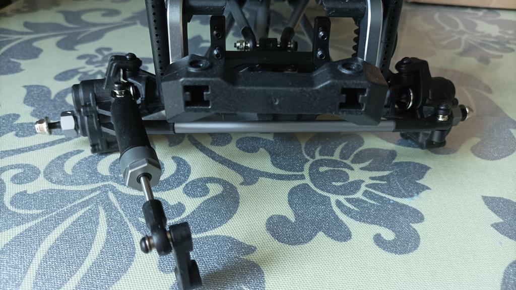

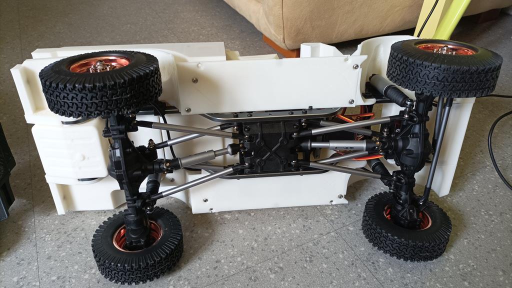

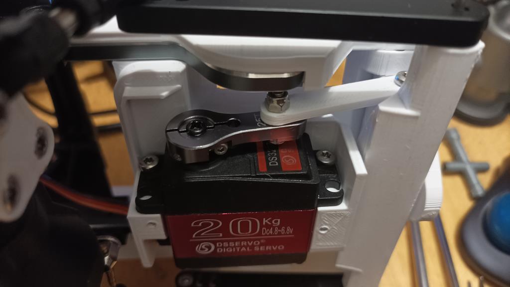

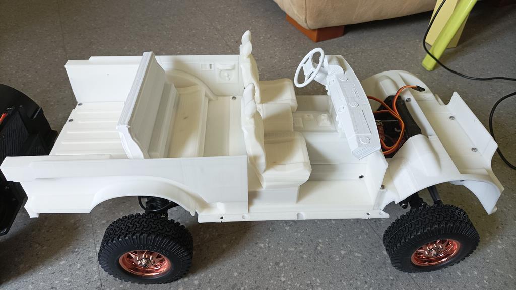

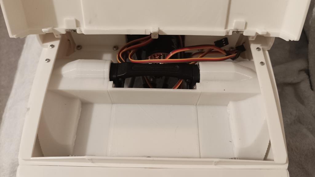

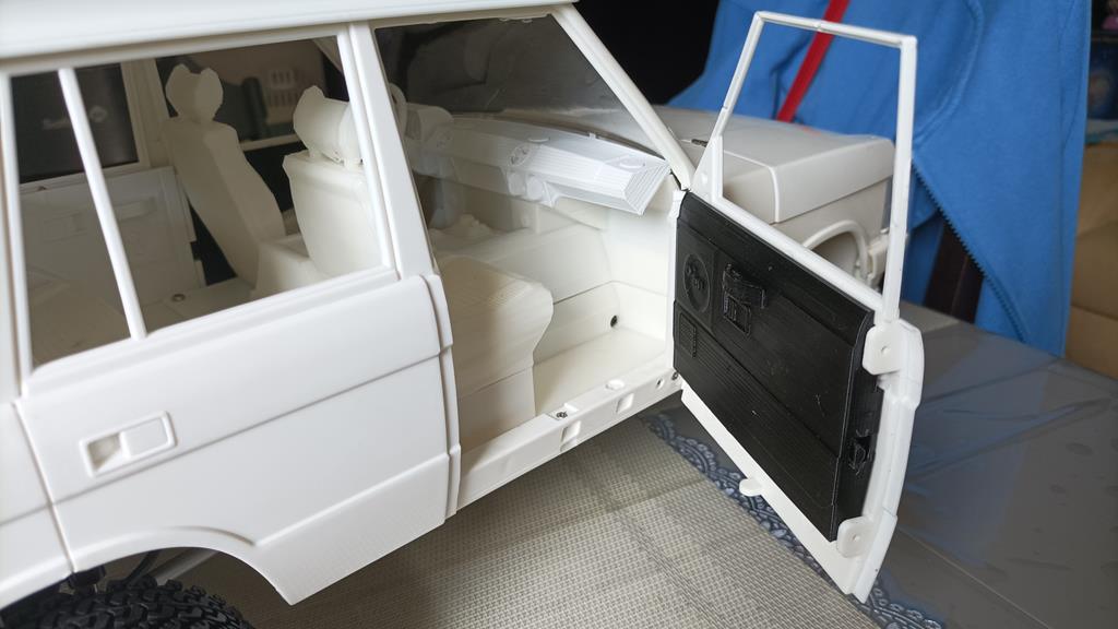

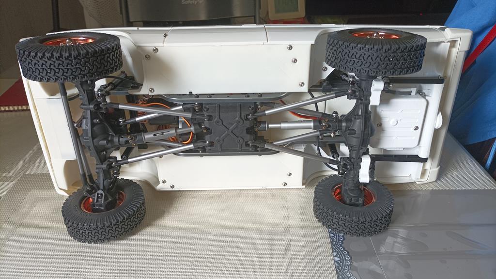

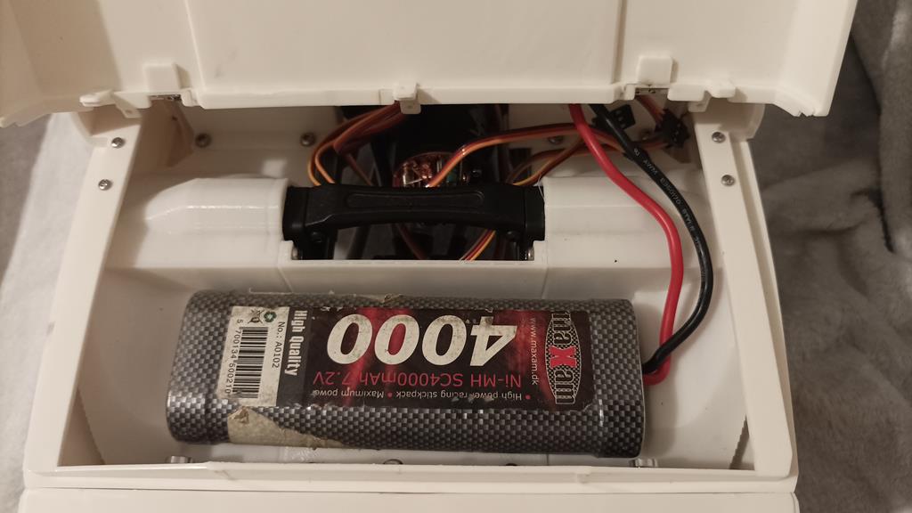

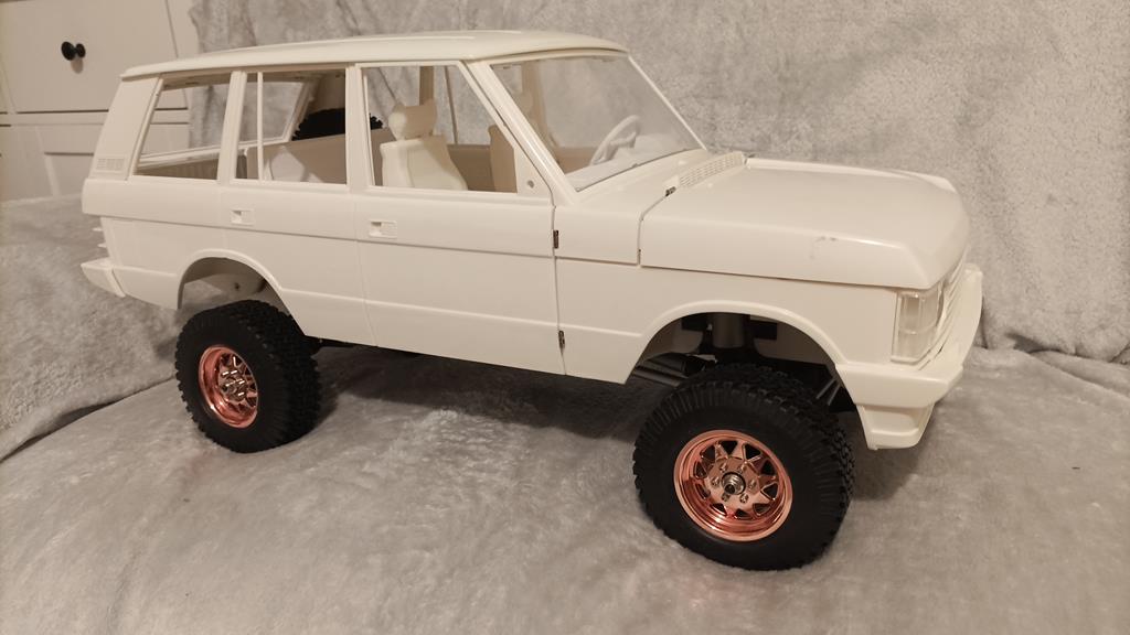

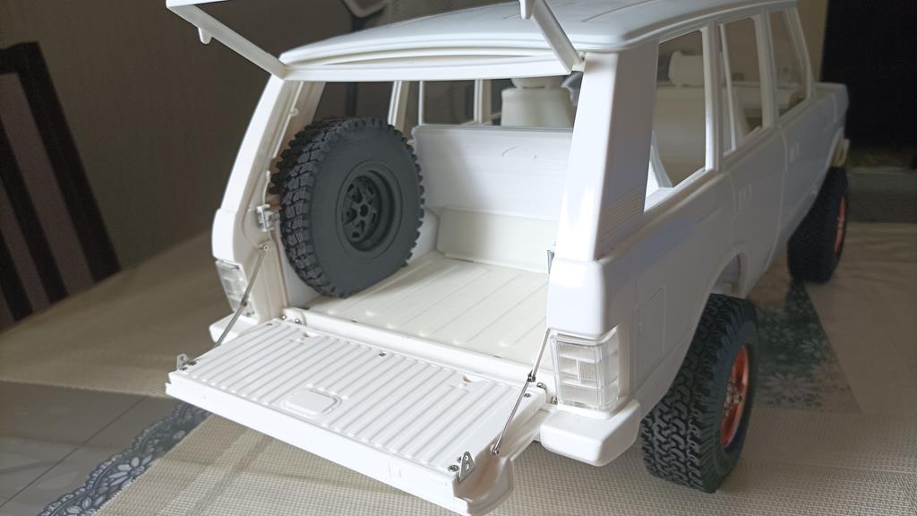

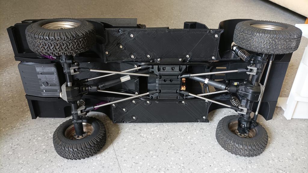

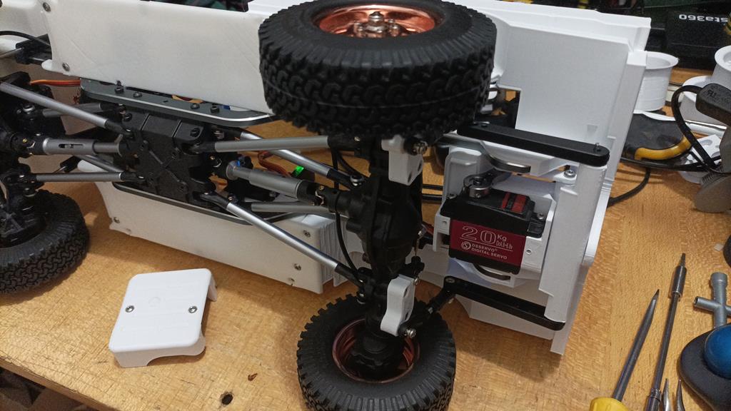

    J'ai continué le montage avec les intérieurs de portes, la roue de secours et l'électronique.
    Pour abaisser un peu la carrosserie, j'ai remplacé les amortisseurs d'origine en 90 mm par d'autres en 80 mm.

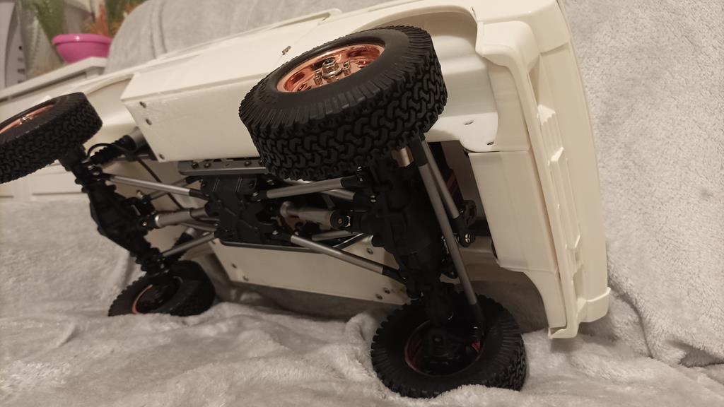

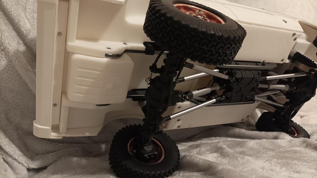

    Le dessous du châssis.

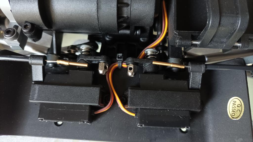

    La barre anti-roulis dé-connectable et son système caché dans le réservoir.
    Sur les deux dernières photos, c'est en position débloquée puis bloquer.
