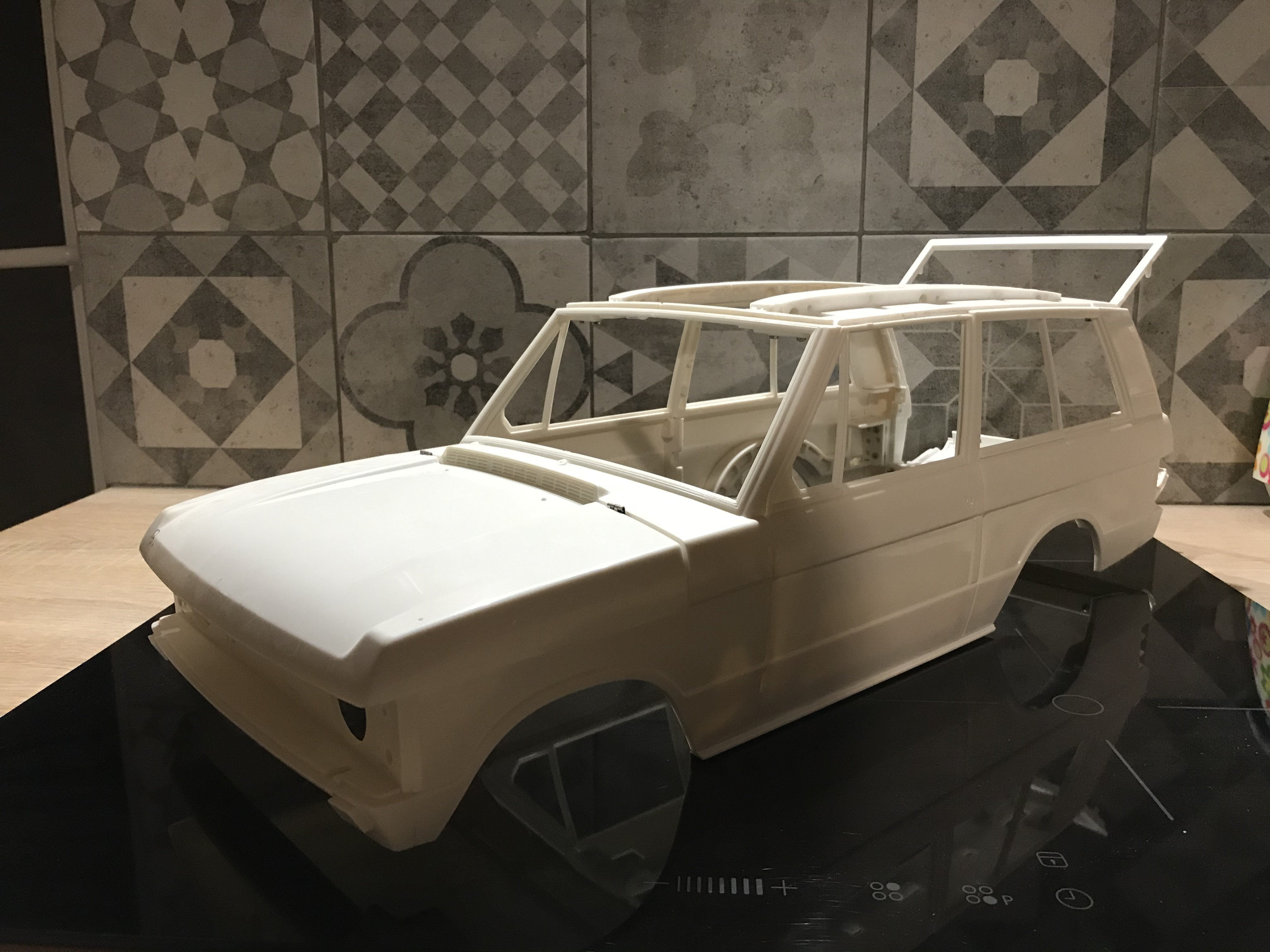

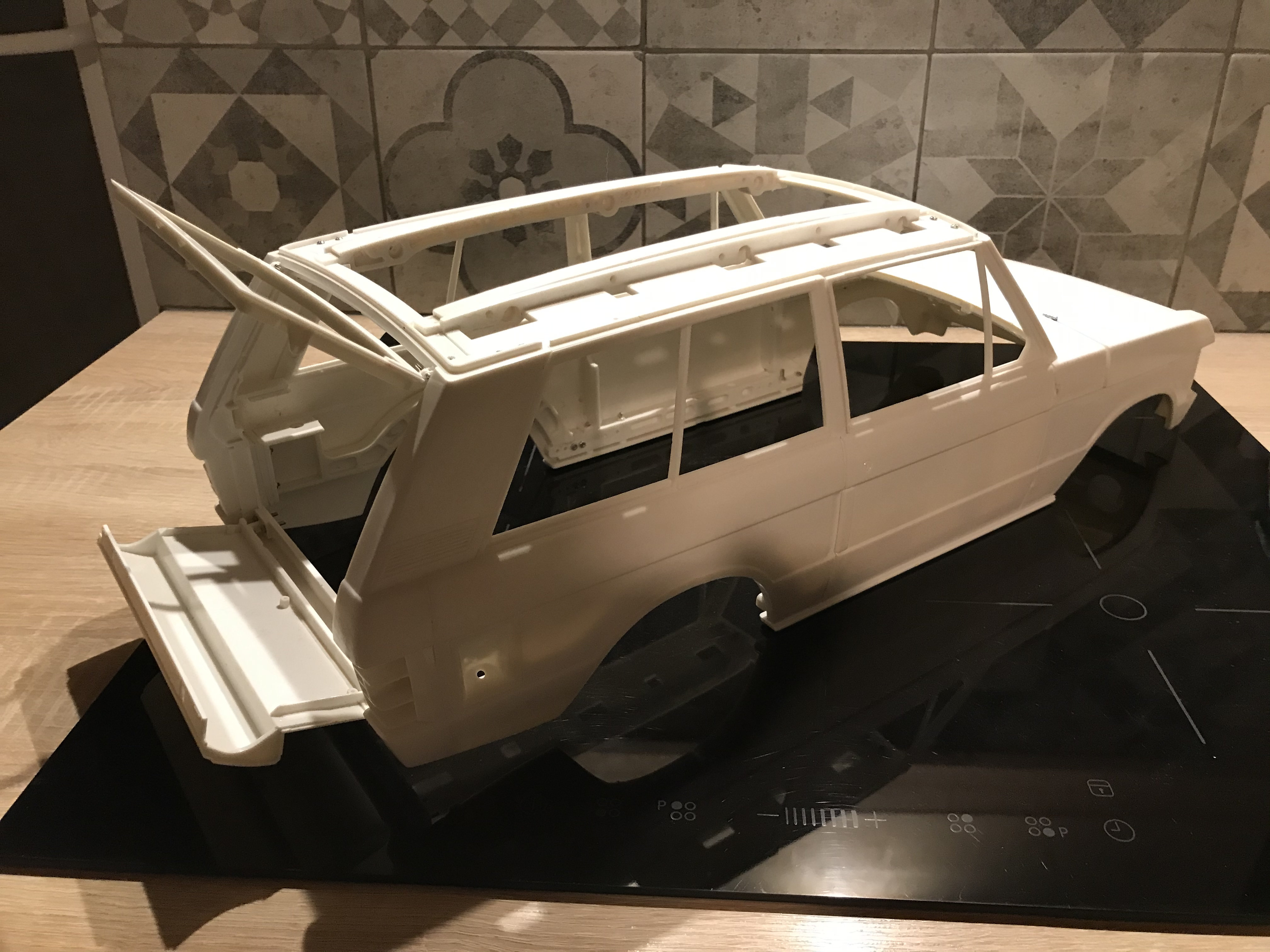

    Bonsoir à tous,
    Après quelques longs mois sans toucher à la discipline j’ai craqué.
    Je me suis acheté sur le net une carrosserie que certains connaissent déjà très bien :
    Range Rover 2 portes en ABS 1/10 313mm.
    Après avoir reçu la bête j’ai commencé le montage, c’est de bonne facture, cependant le plan tient sur 2 feuilles A4 et c’est quasiment illisible.
    De plus il faut visser les éléments à l’aide du demi million de visses fourni.
    Après quelques heures à s’arracher les cheveux pour installer les ouvrants, j’en suis là :
    J’ai quand même collé en plus des visses pour que tout tienne vraiment.
    Pour la suite, j’ai commandé le reste et ça arrive ;)

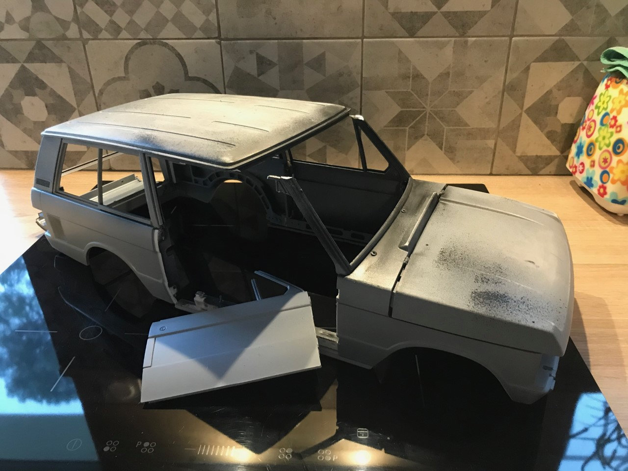

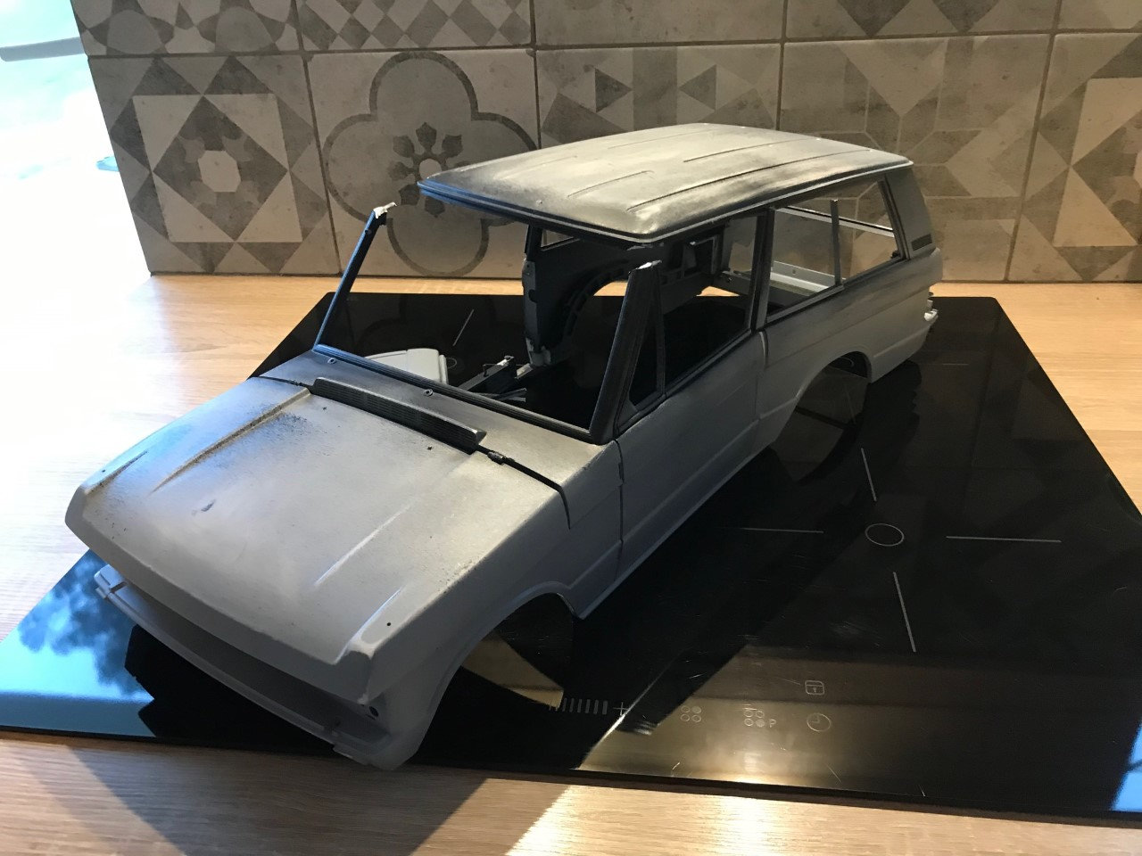

    J'ai eu un léger soucis avec le Range aujourd’hui.
    Ma maison possède un plafond cathédrale de 8 mètres, une merveille ! Ce dernier donne sur une mezzanine et j'ai eu la bonne idée d'accrocher ma carrosserie au garde corps non loin du poêle a bois pour le séchage.
    Mon chat, grand blagueur dans l’âme, s'est accroché a la carrosserie et tout est tombé 4 mètres plus bas.
    Je vous rassure le chat n'a rien ;)
    Par contre le range lui n'est pas retombé sur ses 4 pattes.... résultat en image
    A vous de juger.
    Les deux longerons sont cassés en deux, les montants de pare brise... un massacre
  15. gicab
    Oct 25, 2010
    7,254
    14,377
    Pt elle a pris cher :( Renfort en styrène et rajout de colle abs... pour les fusions des montants barre prise ;)

  17. Coyote
    Coyote membre
    Apr 10, 2010
    1,054
    131
    je ne sais pas trop, elle est vraiment amochée.
    je vais voir ce que je peux faire

  19. Coyote
    Coyote membre
    Apr 10, 2010
    1,054
    131
    J’ai sorti la dremel, colle cyano et j’ai découpé pour redresser tout ça. Vu que javais tout collé
