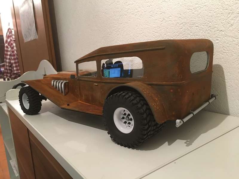

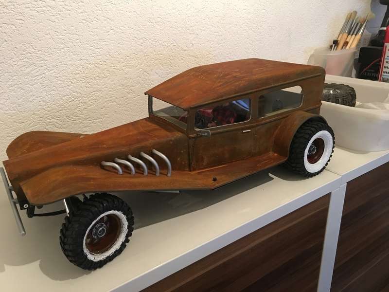

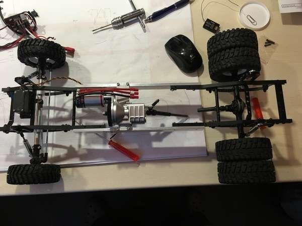

    Après avoir vu les vidéos d'Olive RC de son Rat Rod Home Made, je me suis laissé tenter d'en faire un aussi a ma sauce...
    J'ai beaucoup de pièces en stock du a mes multiples modifications sur mon Trail Finder 2, autant les utiliser...

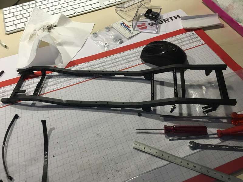

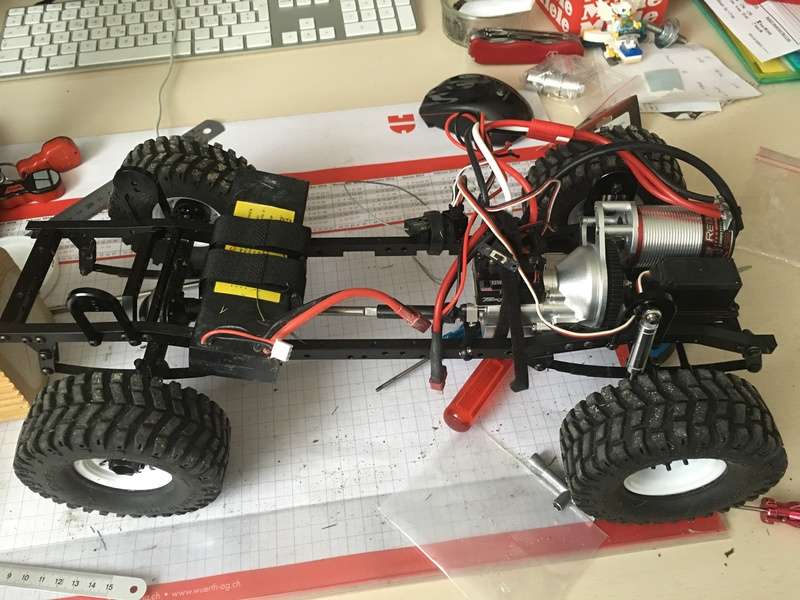

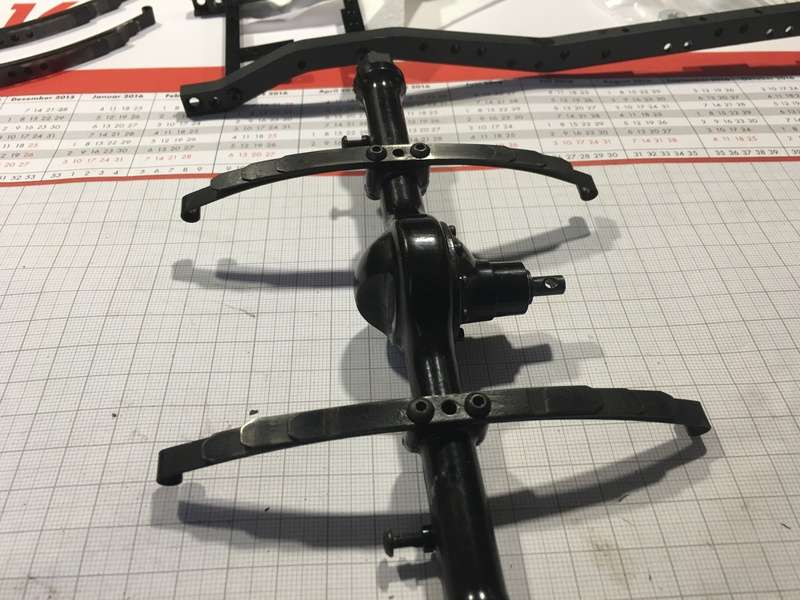

    Je suis parti d'un châssis TF2

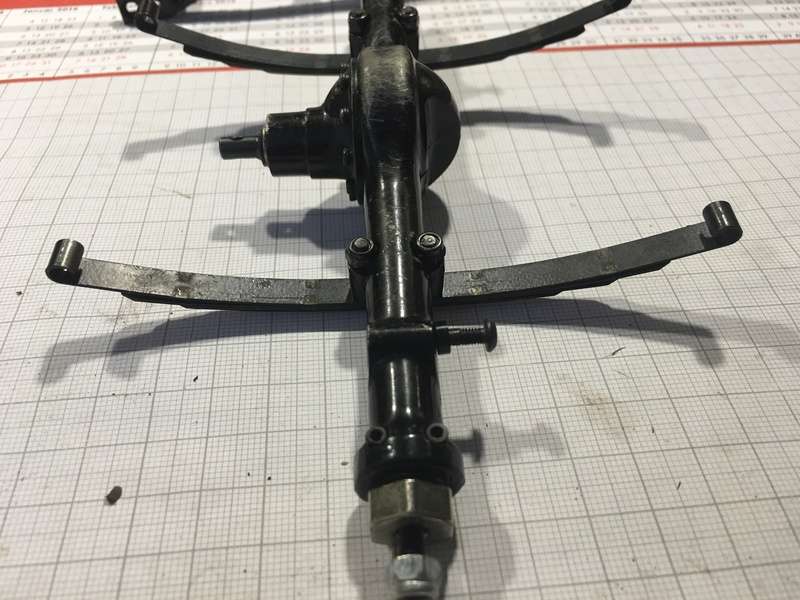

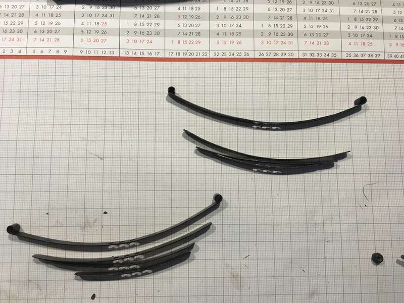

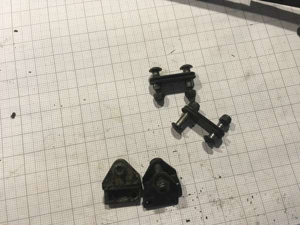

    Des lames super scale avec une boucle de 3mm :mad:
    Que j'ai chauffer au chalumeau pour les agrandir...
    Pour que ça passe avec les fixations en 4mm

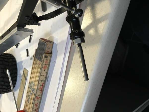

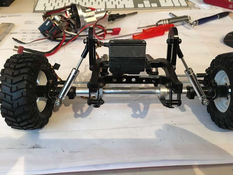

    Des axes Yota 1 que j'avais sur mon Trail Finder 2 et que j'ai changé parce que les cardans de direction cassaient tout le temps.
    Petit essai avant les hostilités...

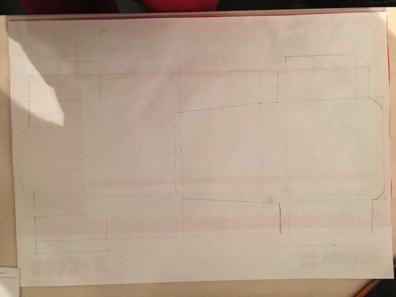

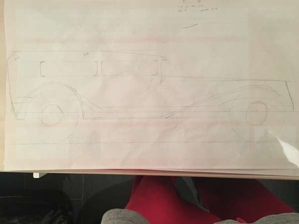

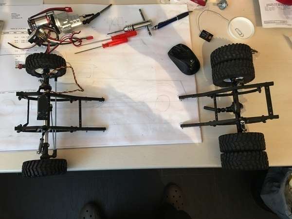

    Voulant mettre des roues jumelée à l'arrière et que ça soit cohérent au niveau largeur et longueur.
    Petits dessins a l'échelle.

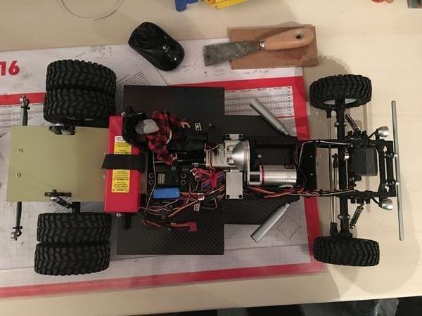

    Modification du châssis

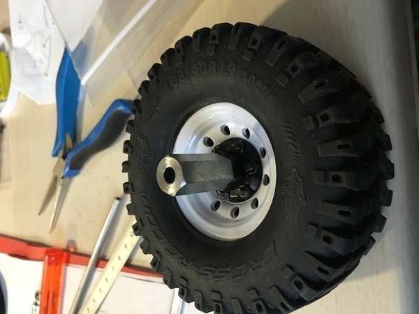

    Montage des roues jumelée avec un hexagone de 12mm qui va dans l'insert de l'autre roue
    Prolongation de l'axe

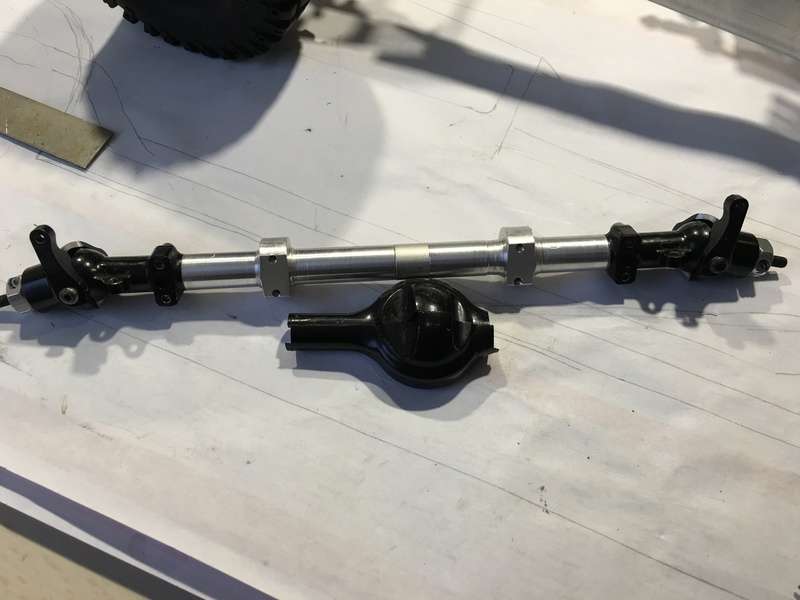

    L'axe avant un peu élargi

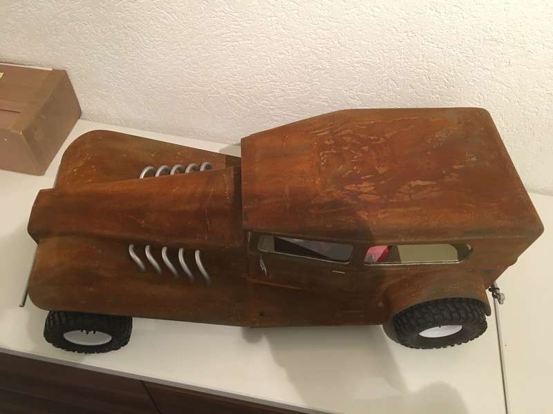

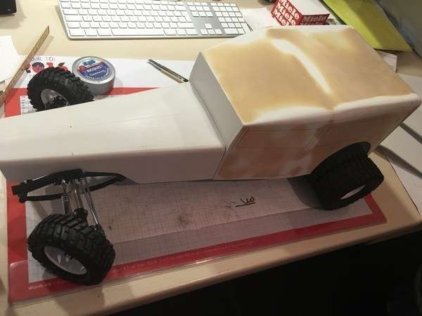

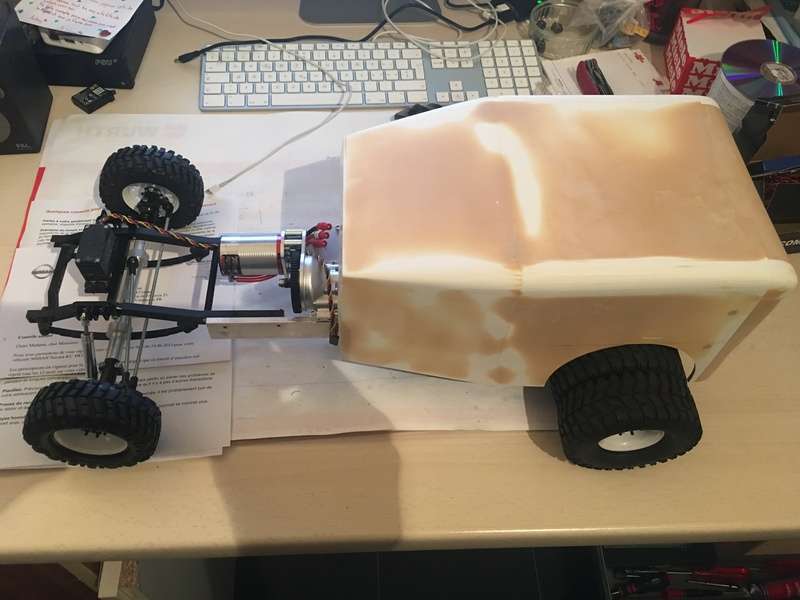

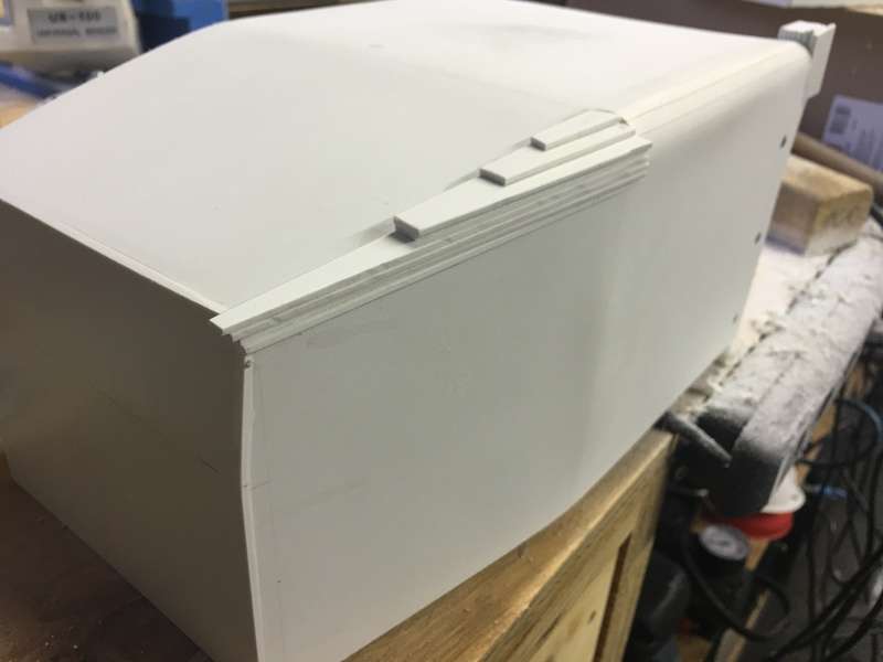

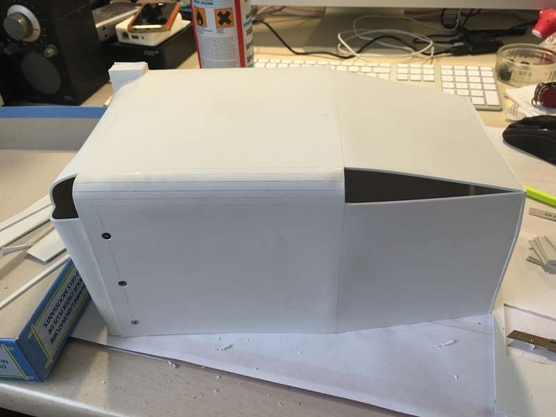

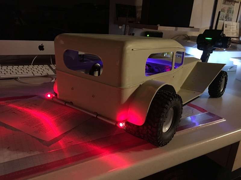

    Et départ pour la carrosserie! Ca a l'air tellement simple sur la vidéo... Et bien pas du tout :mad::mad::mad:
    Ponçage
    Masticage et essai

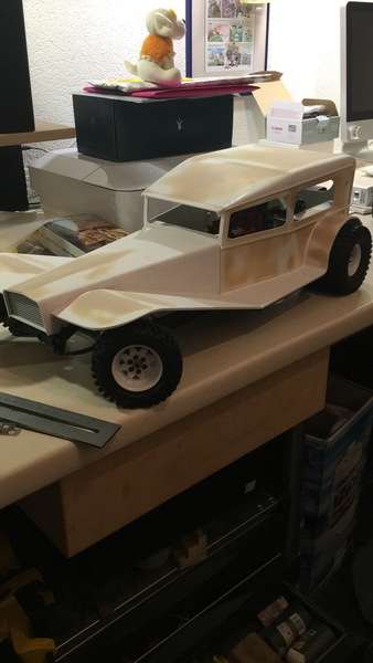

    Et les ailes... Tristesse a réussir a faire quelque chose de rond!!! Plus de mastique que de Styrène. :honon::honon::honon:

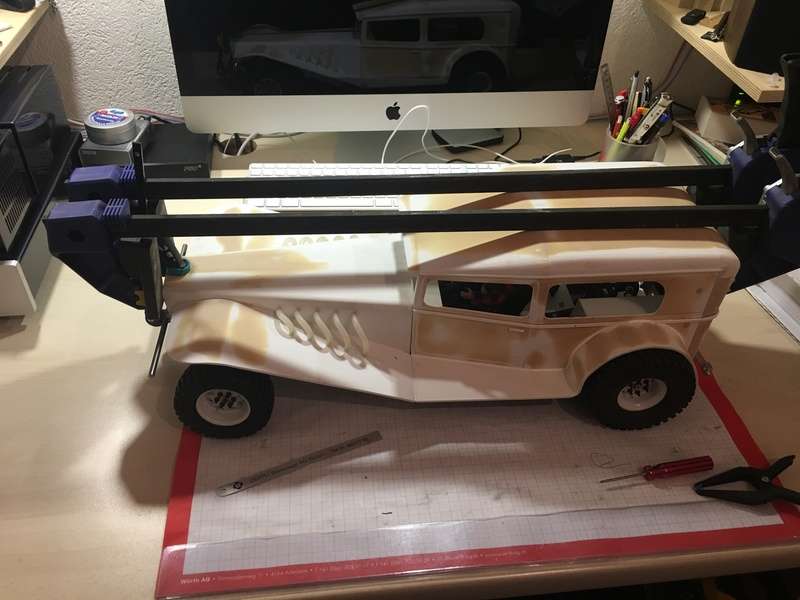

    Collage des deux partie

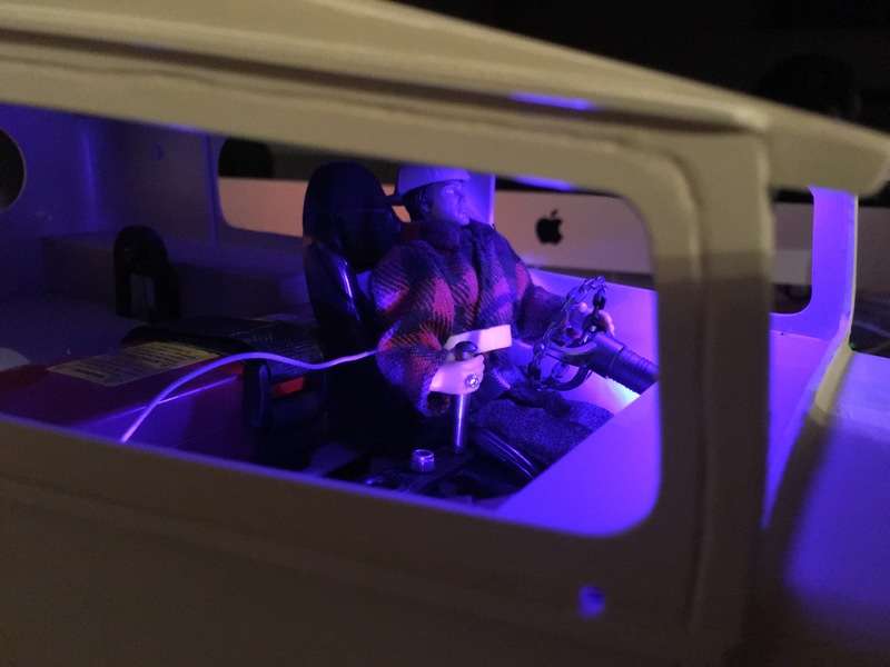

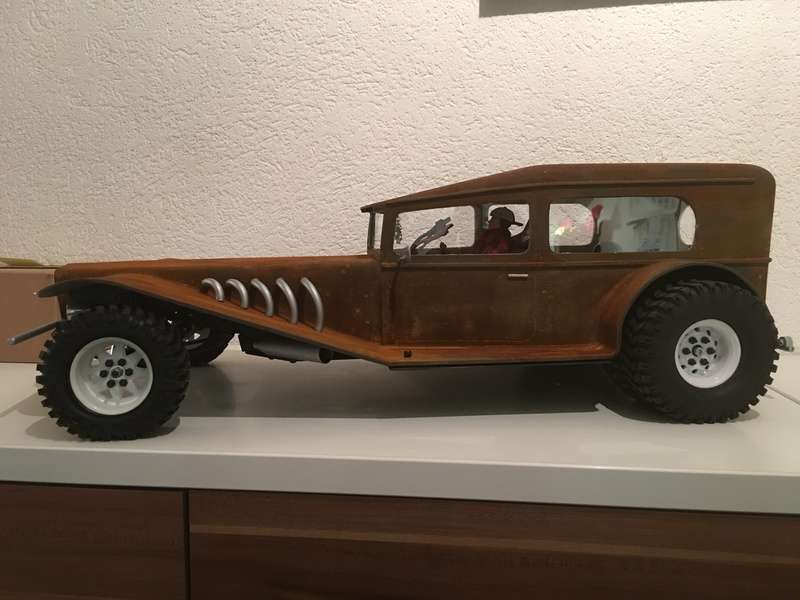

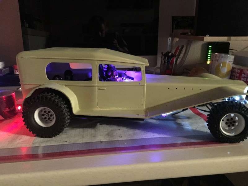

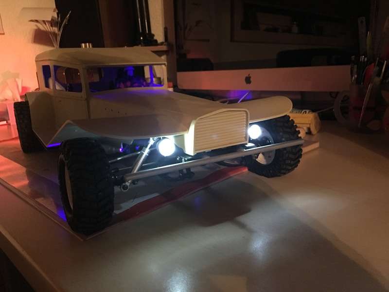

    Une vue du châssis avec le bonhomme qui tourne le volant et change les vitesses
    Avec un peu de lumière
    Passage au vieillissement prématuré
    Encore quelque détails à faire et on verra ce que ça donne sur la route :):):)

    Sacré bestio pas mal la modif du pont avant.:bravo:(y)

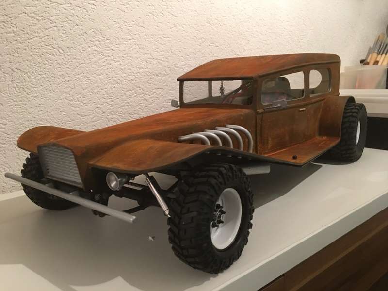

  10. Maoui
    Maoui membre
    Jun 9, 2015
    107
    69
    Merci bien pour vos commentaires. (y)
    Ca change des crawler et scale, moins de cailloux mais plus de gravier...:)
    Je me souvenais pas que c'était aussi chouette la propulsion en modélisme. Tous plein de travers, comme un gamin lors de mes essais!!!:cool::cool::cool:

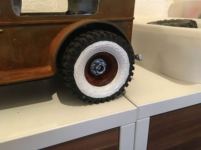

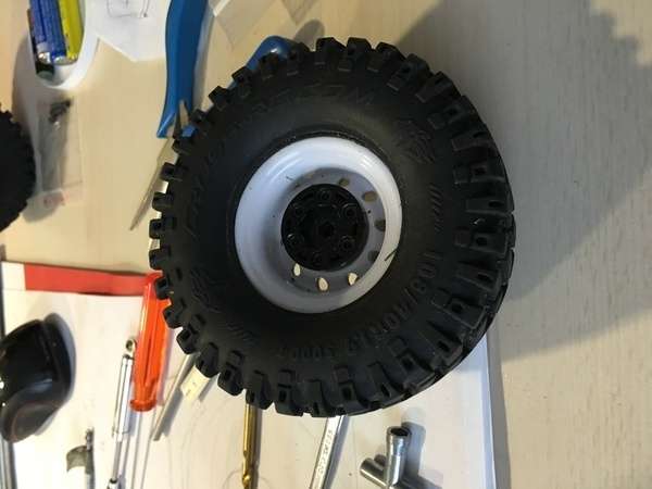

    Je me suis occupé des roues...
    Par contre, grosse déception pour peindre les flans des pneus.
    Ca ne tient pas!!! Pourtant j'ai utilisé un stylo fait pour les pneus.
    On verra a l'usure...
    Je sais pas de qui tu parles... Mais j'ai vu ton post avec la barbie qui tourne la tête, je suis bien loin de ta qualité avec mes bricolages.
    Il y a fort longtemps, j'ai vu sur le forum que quelqu'un l'a fait sur son Trail Finder.
    Mais pas simple du fait que le bonhomme doit rester sur le châssis avec son volant, sa banquette et le levier de vitesse, et que l'accu est caché dessous.
    Mon Trail Finder est plus monté franchissement que esthétique...:hihi: Et avec les gamelles qu'il s'est déjà prit, pas sur que ça résiste..;)
    Et de la est venu l'idée. Ayant pas mal de place dans ma cabine, j'en ai profité pour le réaliser
    Je ferai une vidéo des qu'il fera un temps qui le permet, on est passé de -10°C à la pluie...:mad:

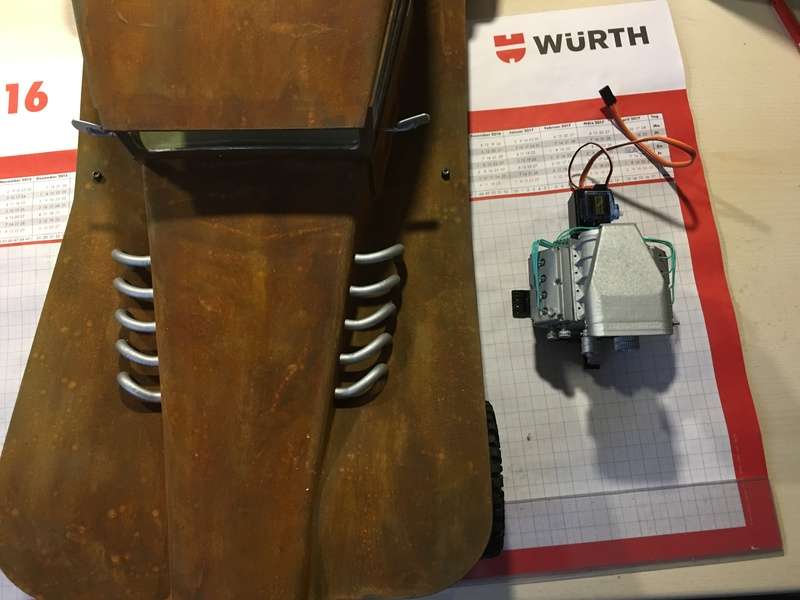

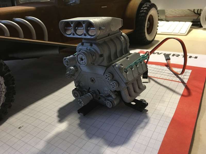

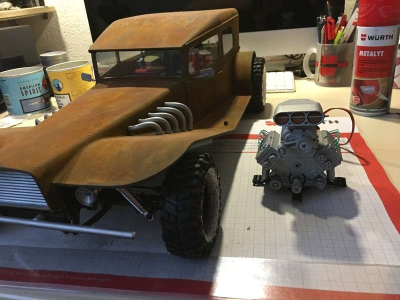

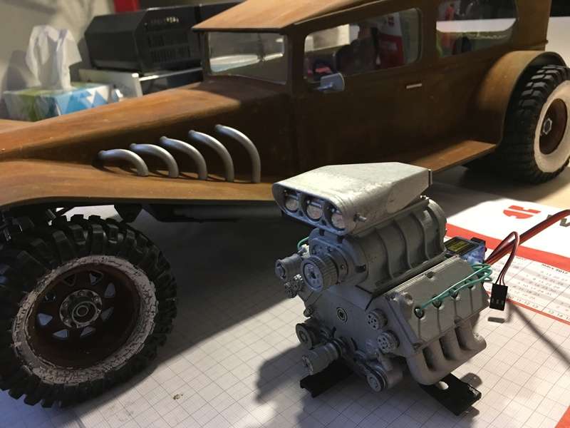

    Il manque un moteur sur ce long capot.
    J'ai fait imprimer 3D un Super Charger V8.
    Maintenant peinture et après montage...

    Il vient d'où ton v8 ? J'en cherche un pour mettre à l'arrière de mon baja bug...
  13. mat29510
    mat29510 membre
    Apr 27, 2011
    581
    155
    Je crois connaitre ce v8, c'est celui de DarkDragonWing ? :humhum:

    Hello,
    C'est effectivement celui de DarkDragonWing.
    C'est un pote de Suisse-Crawler qui me l'a imprimer.
    Chris31 a mit toute les informations a son sujet, merci bien. (trop fort de reconnaitre ce que c'est en voyant un tas de pièces :bravo::bravo::bravo: )

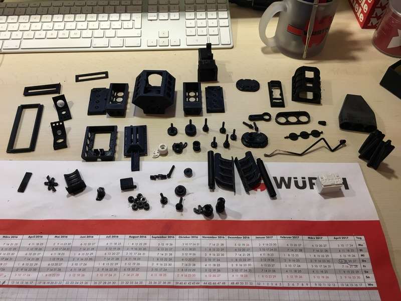

    Voilà la petite avancée du web-end.
    J'ai vécu une déception de solidité des pièces imprimé. :mad:
    Il faut que j'attende que l'on m'en réimprime une pour pouvoir finir le moteur. :(
    Et maintenant il va falloir faire rentrer CA dans le capot...(n)
    A+ pour la suite des aventures:hihi:

    Tu n'a pas moyen de la recoller ? (n)
  20. Maoui
    Maoui membre
    Jun 9, 2015
    107
    69
    Non, j'ai essayé de percer a travers pour changer l'axe. Mais mon perçage a merdé, en biais...:mad:
