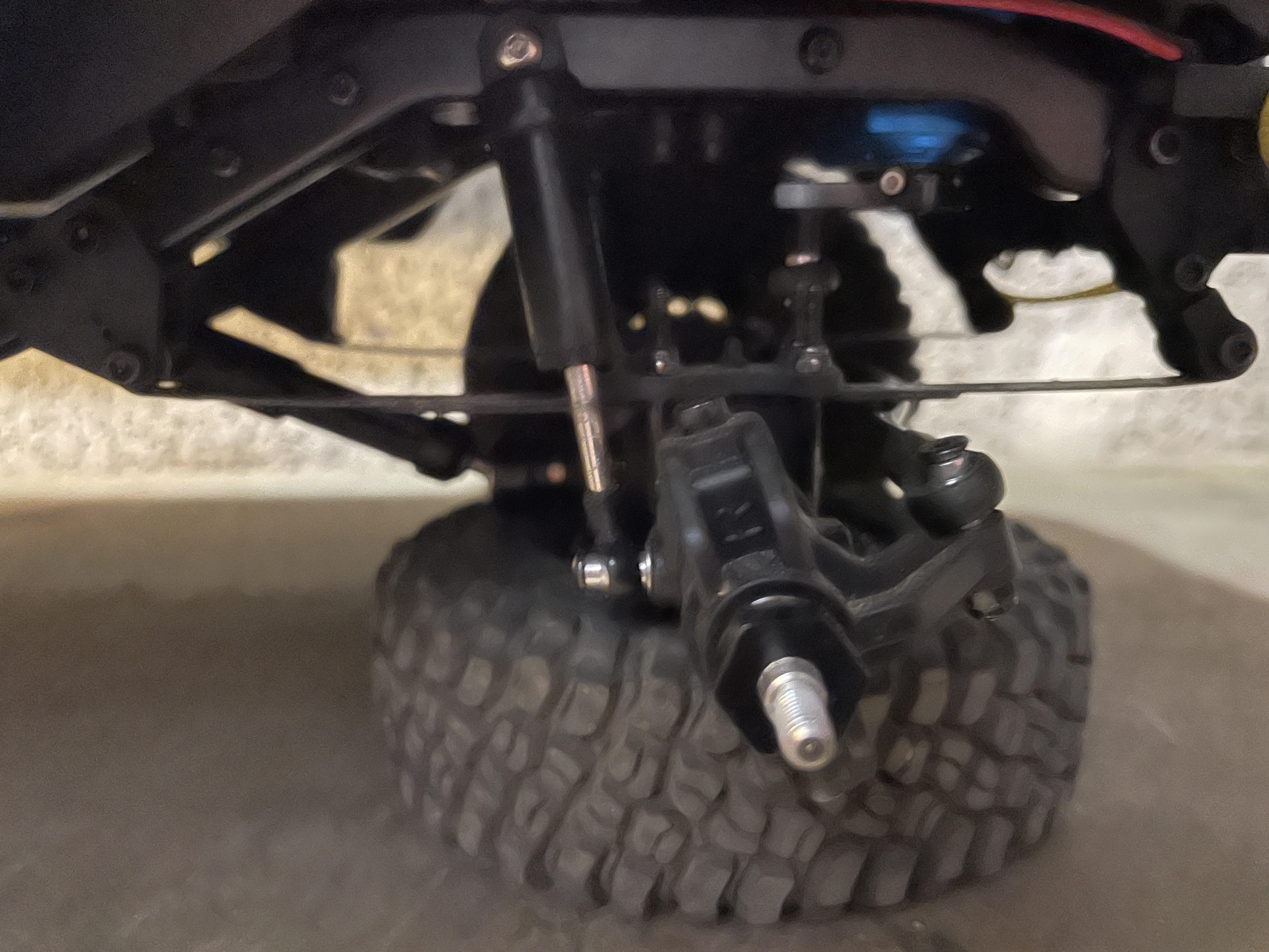

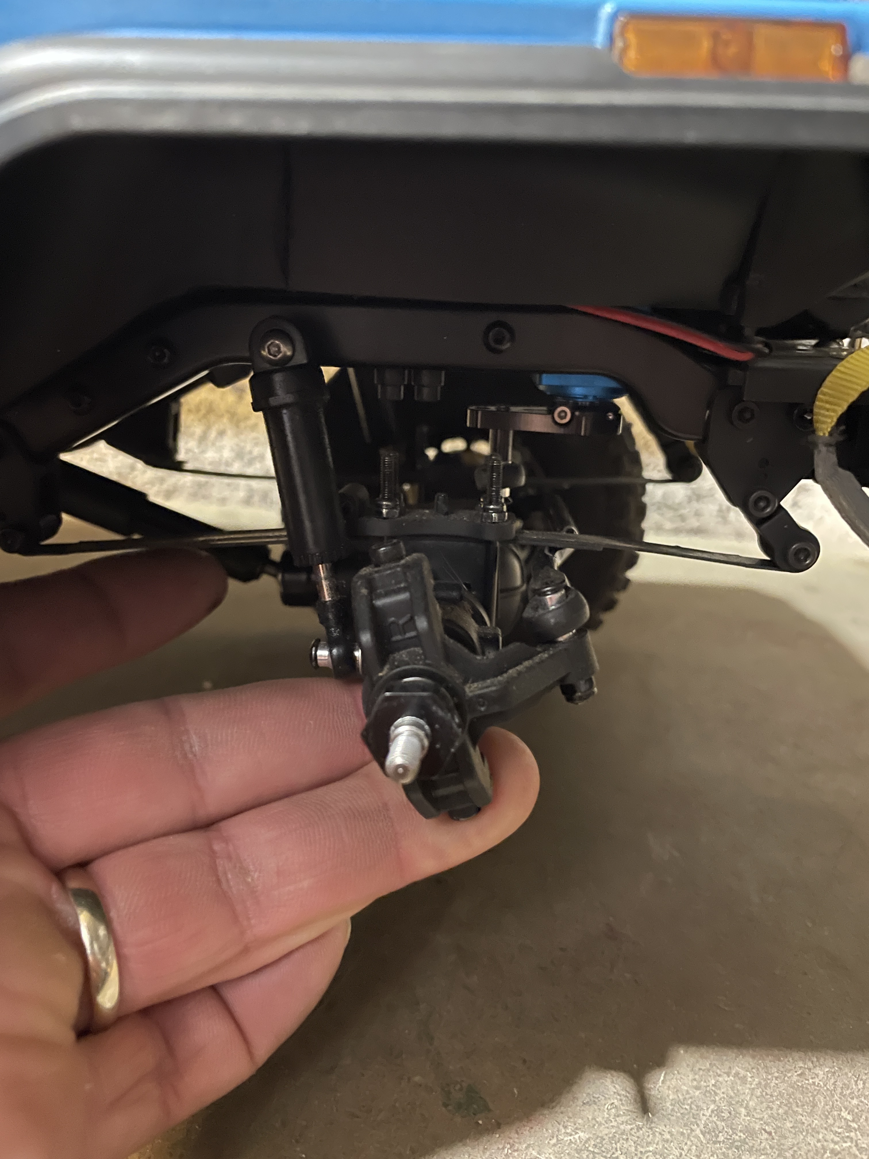

    Hello, Merci Gaston pour ta réponse, voici les photos avec un peu de retard.
    Effectivement les lames sont très plates, trop plates .
    Normal que la suspension ne travaille pas beaucoup.
    Tu conseils quoi ?

    Il faudrait monter une lame maitresse plus longue et plus courbée et ensuite ajouter les autres pour arriver à un bon compromis.
    dawii, Rubicon69 et mugen38 aiment ça.
  14. sawblade
    En tout cas, la suspension mérite d'être améliorée, car pas vraiment representative du comportement d'une YJ.
    Ça doit avoir du flex, mais présenter un rebond plutôt sec. La c'est juste raide comme la justice (façon lame de camion)
    C'est vachement difficile à reproduire, en fait, car non seulement la lame doit pouvoir se déformer de part et d'autre de sa position arquée de repos, mais doit aussi pouvoir se vriller dans le sens de la longueur lors des croisement, ce qui est bien plus difficile à retrouver à notre échelle (c'est d'ailleurs le but premier du Chino Mod)
