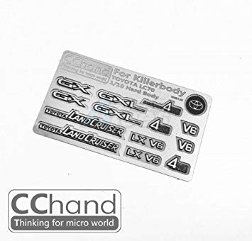

    J'ai commandé également ces pièces pour la fixation de la carrosserie et baisser la hauteur de caisse que je trouve trop haute de base .
    Des logos pour le côté scale et je vais m’arrêter là, mon paypal ne suit plus !!! trop de $$$$$ :(
    Pour ceux qui savent faire et qui ont le matériel adéquat rein ne vaut le home made !
    Pour ceux que ça intéresse je vous donne les liens
    CChand LC70 - Rear Flares
    CChand Rear Shocks Mount (For TF2 + LC70 Body)
    CChand Metal Logo - (LC70 Body)
    CChand LC70 Body Mount (For TF2 LWB Chassis)
    CChand Leaf Springs Mount (For TF2 LWB + LC70 Body) Have Better Wheels Base
