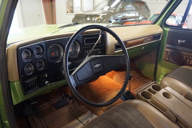

    Du coup, le modèle sera celui-ci :
    Ça sera donc un Blazer sorti d'usine (ou restauré), bi-ton vert et blanc. Pour le vert il ne sera pas totalement identique, je suis parti sur un vert de chez ... Ford :humhum:

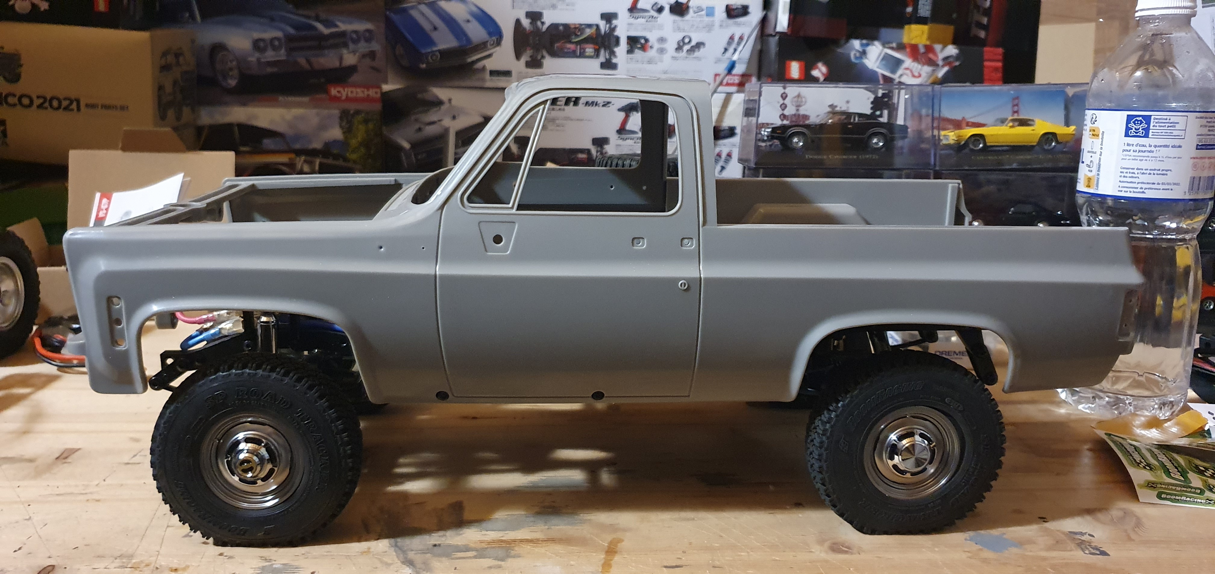

    Le kit a été vite monté, je vous passe les détails, c'est quand même sympa car quasiment tout métal. J'ai bien fait gaffe à la visserie, effectivement faut faire gaffe aux filets. Et comme conseillé par Phil, j'ai monté des amortisseurs 10mm plus courts que ceux du kit, enlevé les lames du milieu, et assoupli tout ça manuellement. Le but, c'est d'avoir quelque-chose qui ne soit pas haut perché, j'aime pas du tout ce que propose visuellement RC4 de base.
    Pour les jantes, ça a été vite vu quand @Scal68 m'a montré les Yota LC Clssic 1.55 (avant et arrière) de chez Boomracing :love::love::love:
    Après les avoir commandées dans un shop portugais, qui ne les avait en fait pas en stock et qui m'a fait poireauter un mois pour rien, je les ai prises chez Asia Tees. Coup de bol, pas de douane. Pour les pneus j'ai aussi pris chez eux, les Boomracing Road Tracker qui sont prévus pour, puisque la taille me convenait. Un montage vite fait, la hauteur de caisse est encore à régler à ce moment là mais on est pas loin de ce que je veux :

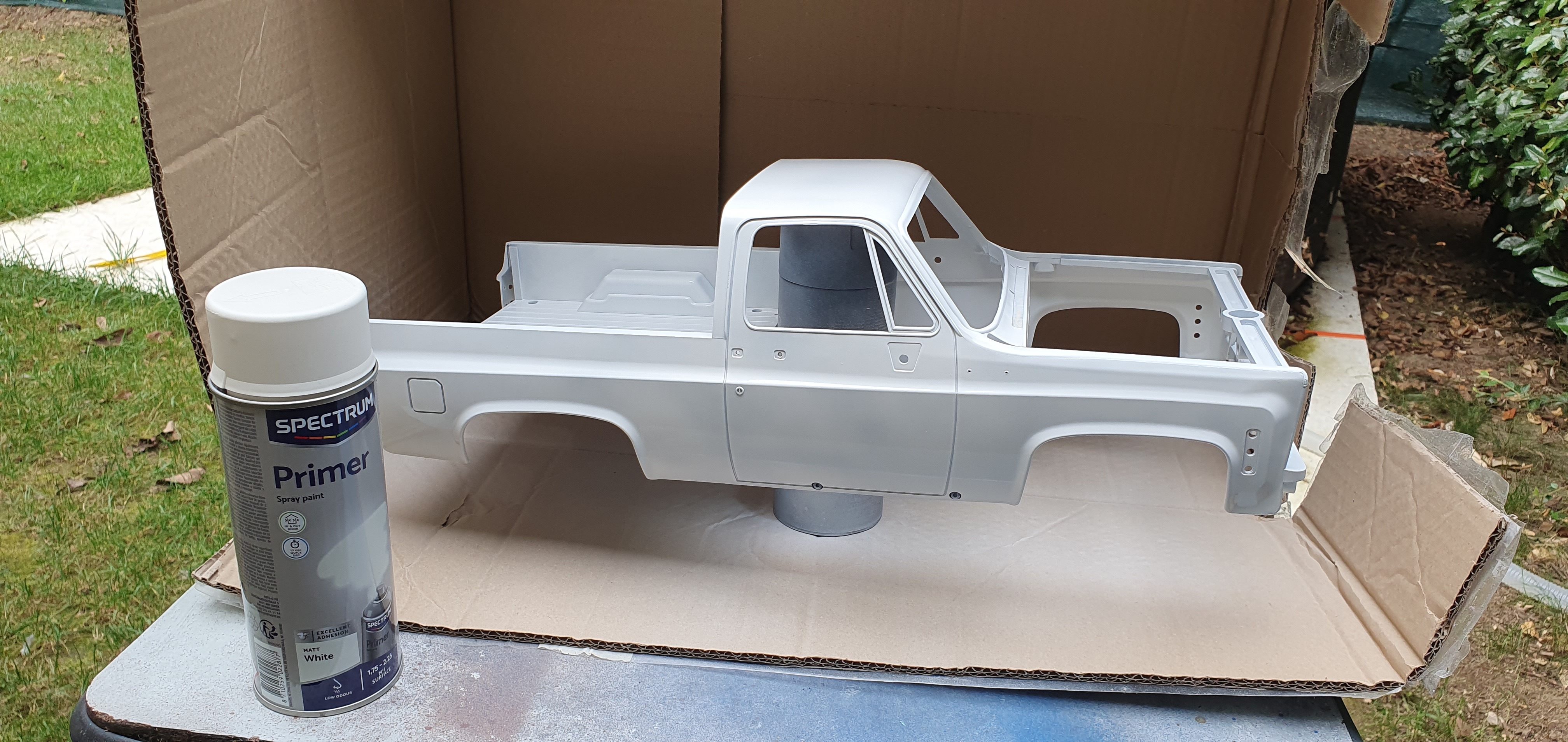

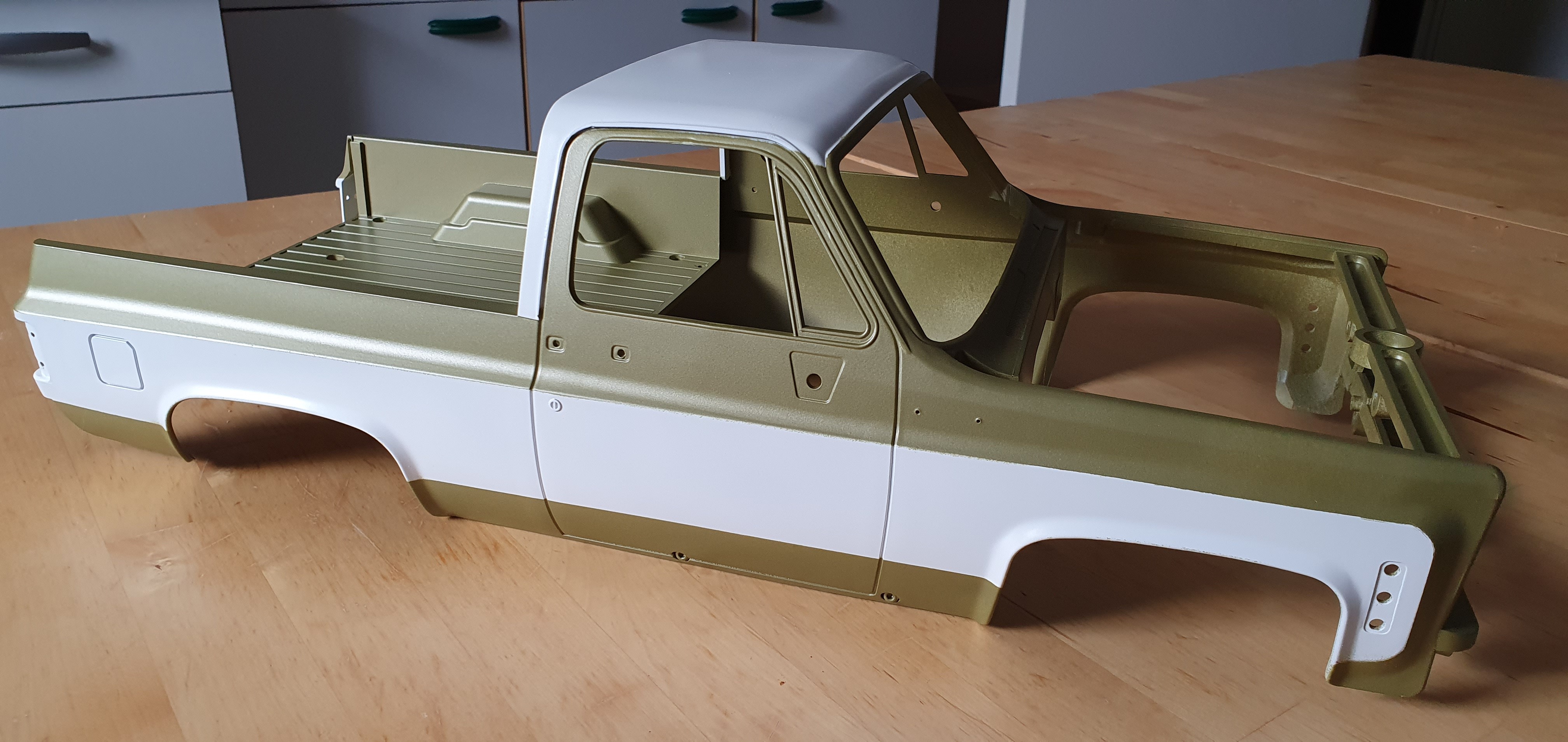

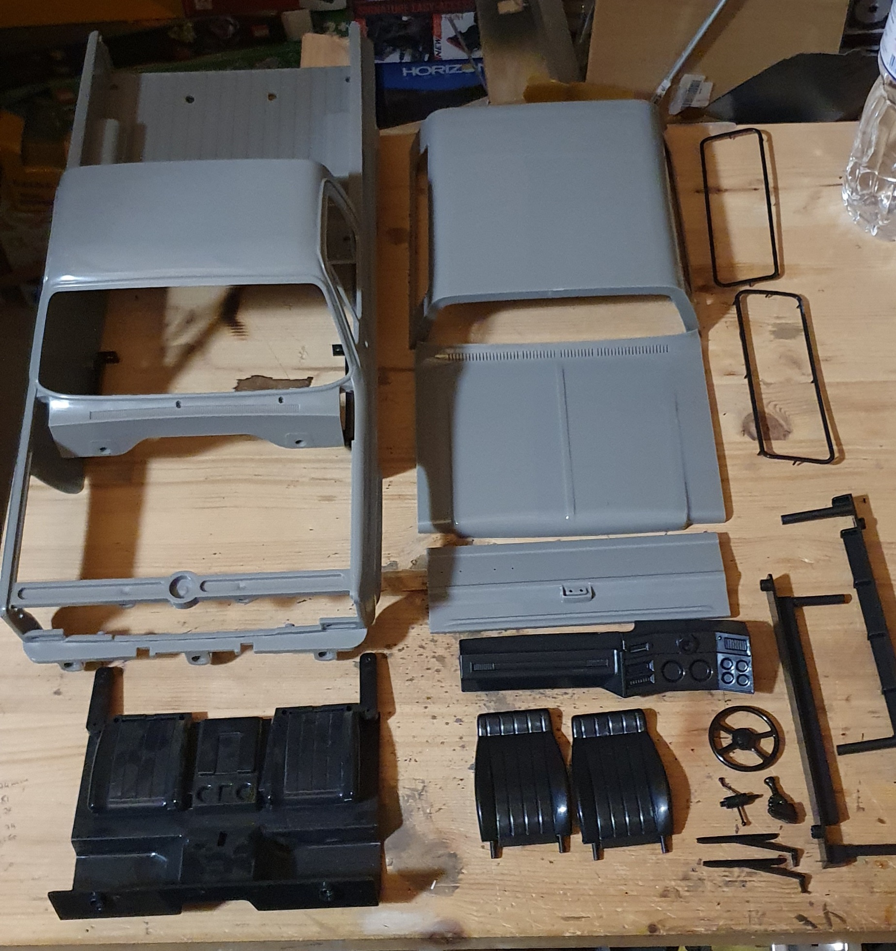

    Et voilà où j'en suis maintenant, mon cauchemar, le ponçage et la peinture de tous les éléments de carrosserie :
    Ça fait deux jours que j'y suis, entre les couches de primer et de blanc. Tout ce qui est habitacle est quasi fini. Demain on attaque la couleur principale !

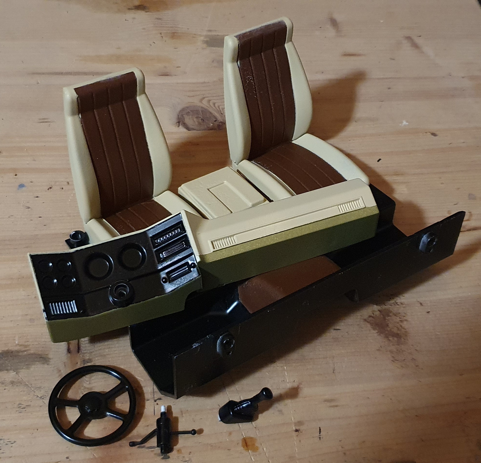

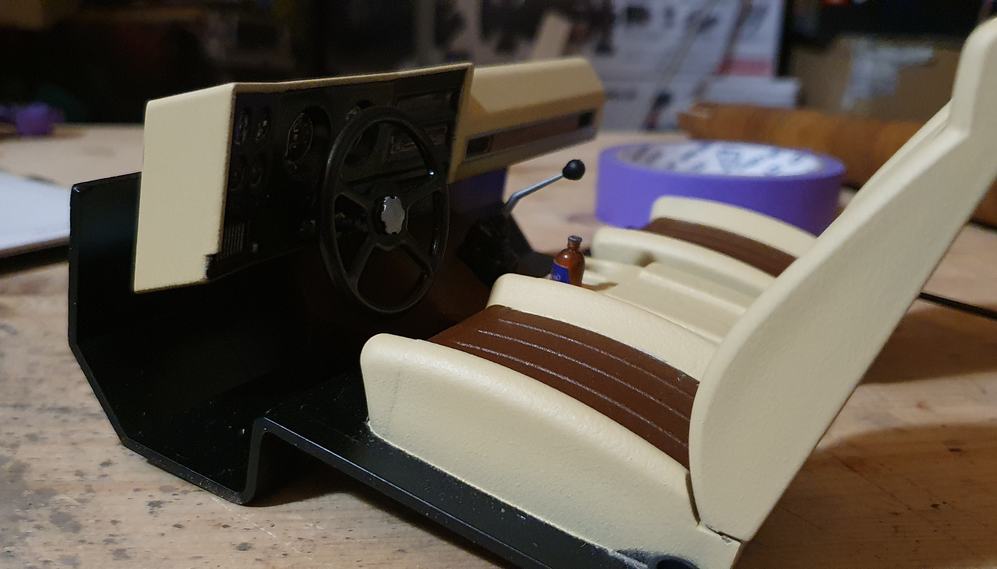

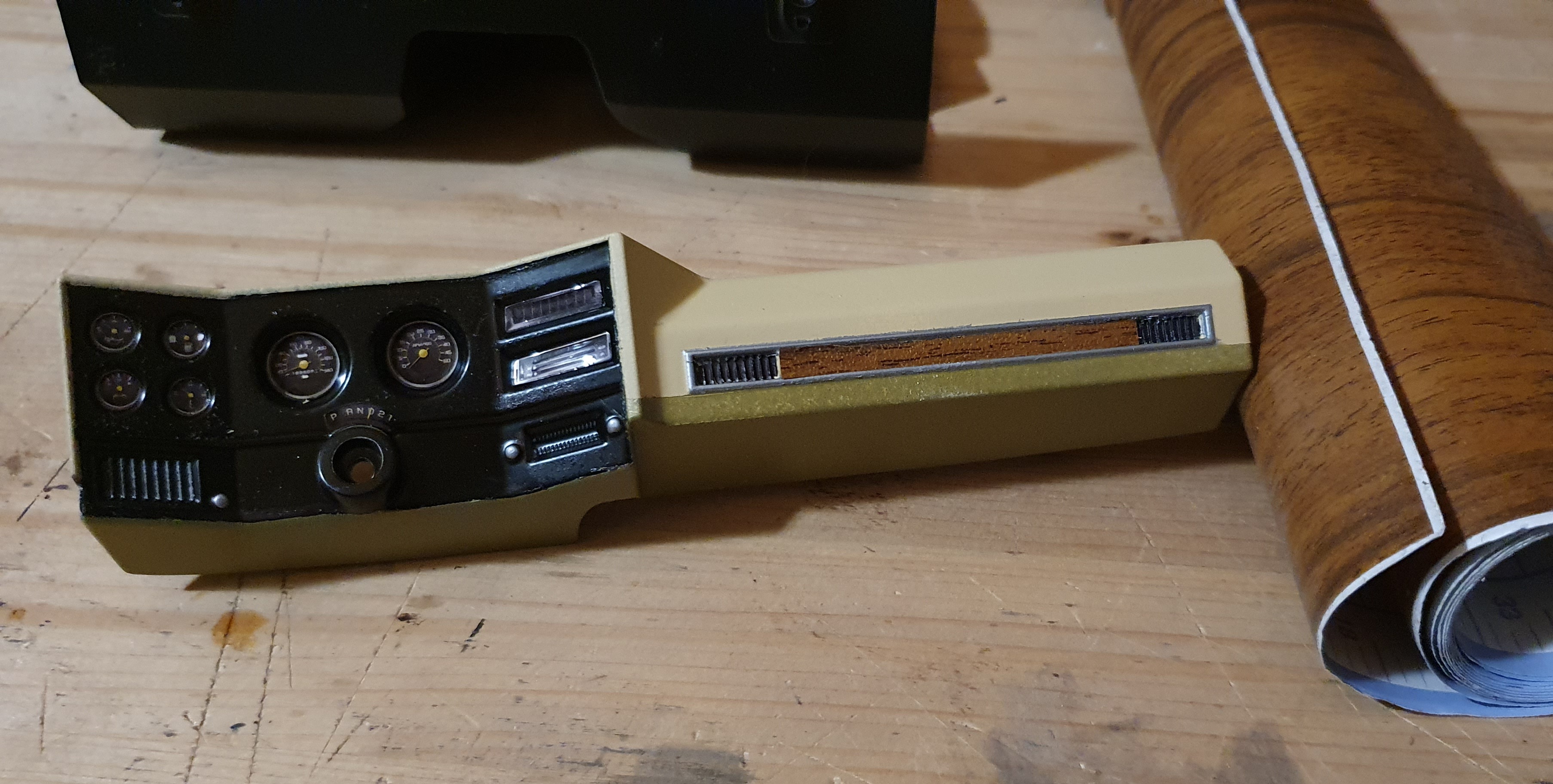

    J'ai avancé sur l'intérieur, avec toujours le même véhicule en modèle :
    J'ai voulu m'en rapprocher sans faire du 100% identique, car je voulais utiliser des coloris que j'avais en stock. Les pièces sont peintes :
    Une petite réaction bizarre avec le marron, pourtant je l'utilise souvent sur ce primer, pas grave ça donne une touche de relief. Je suis tombé en panne de beige juste à la fin :rolleyes:
    Les détails sur le tableau de bord, avec une touche de bois :hihi:
    À noter que RC4 fourni deux planches de stickers de tableau de bord (en tout cas dans ma boîte), par contre aucun insigne chevrolet dessus pour le volant et le dessus du vide-poche, dommage.

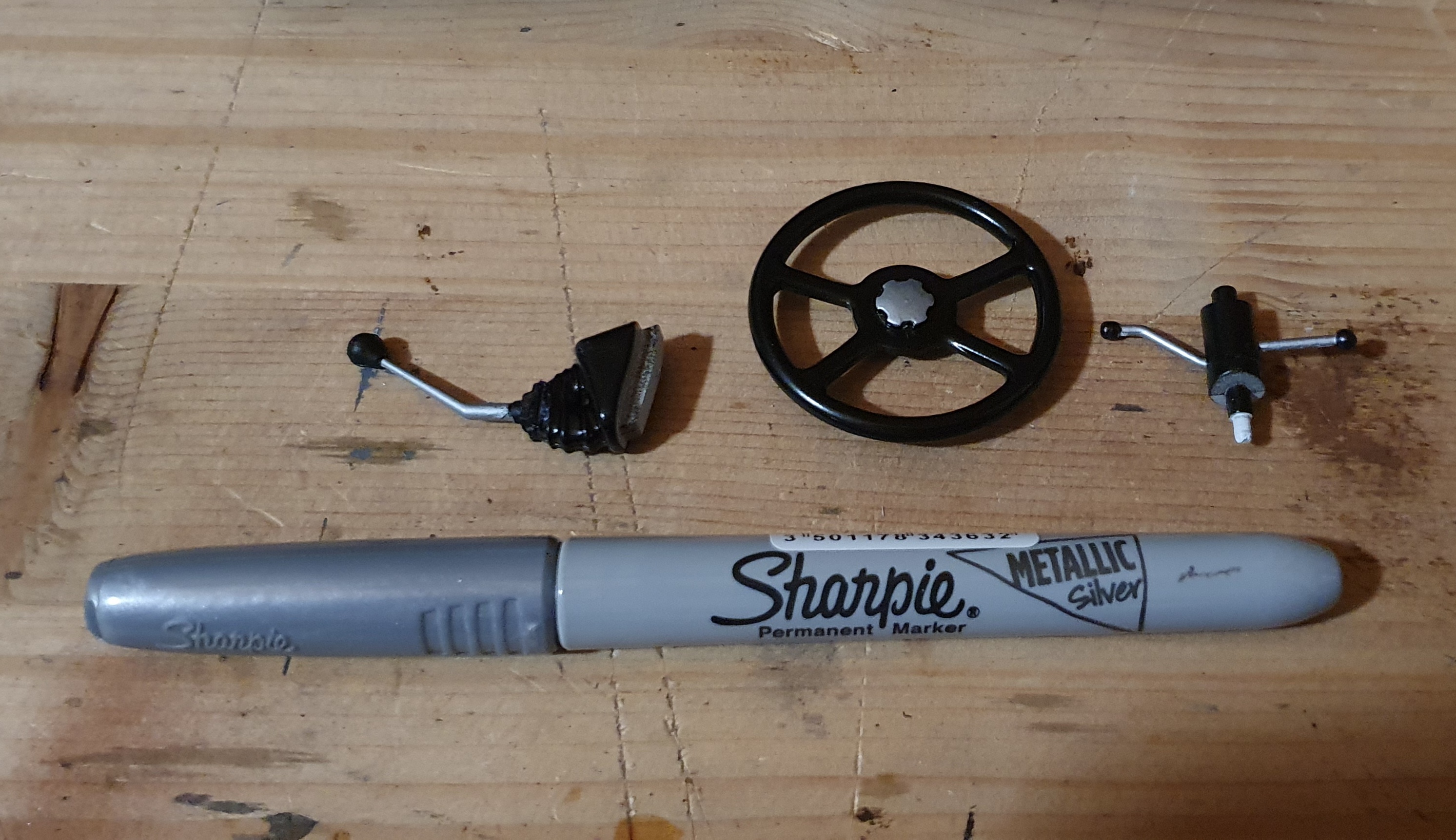

    Le volant et le levier de vitesse ont pas grand chose à voir avec le vrai. Plus de volant qui pourrait correspondre en stock, donc on va garder celui-ci, pour le levier de vitesse je l'ai coupé pour en garder la base et la mixer avec un d'une grappe d'accessoires Axial :

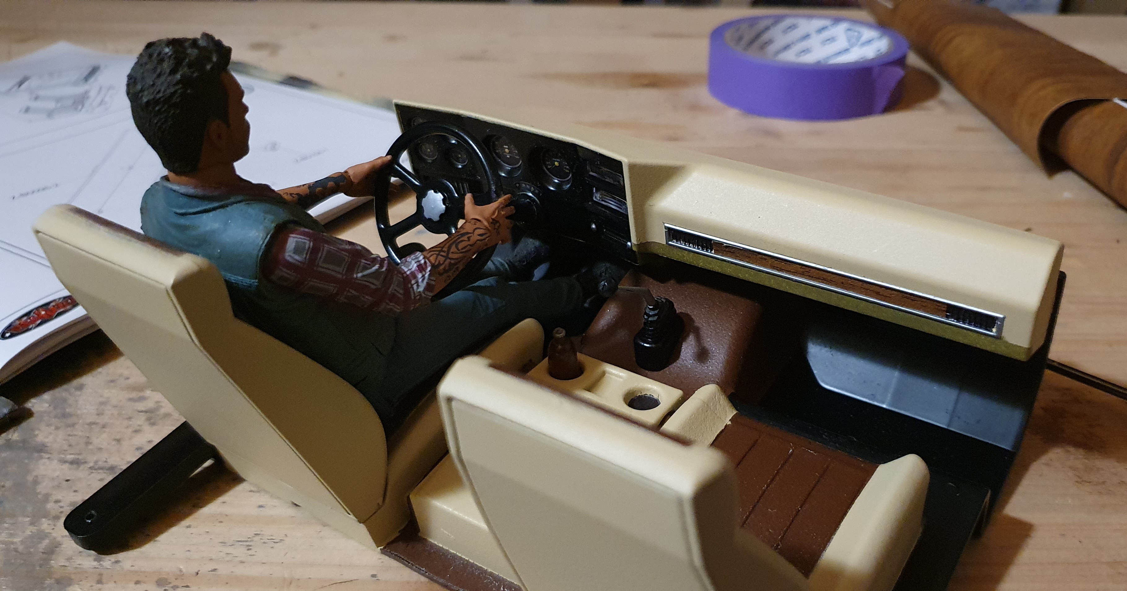

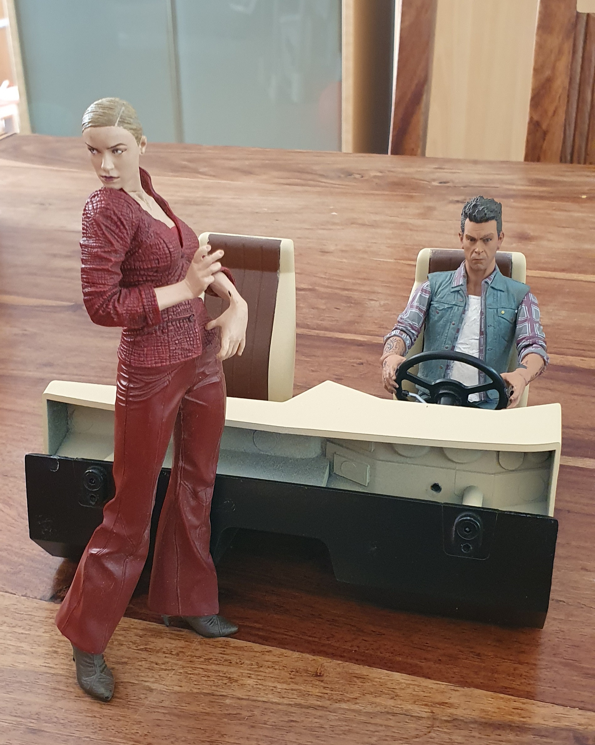

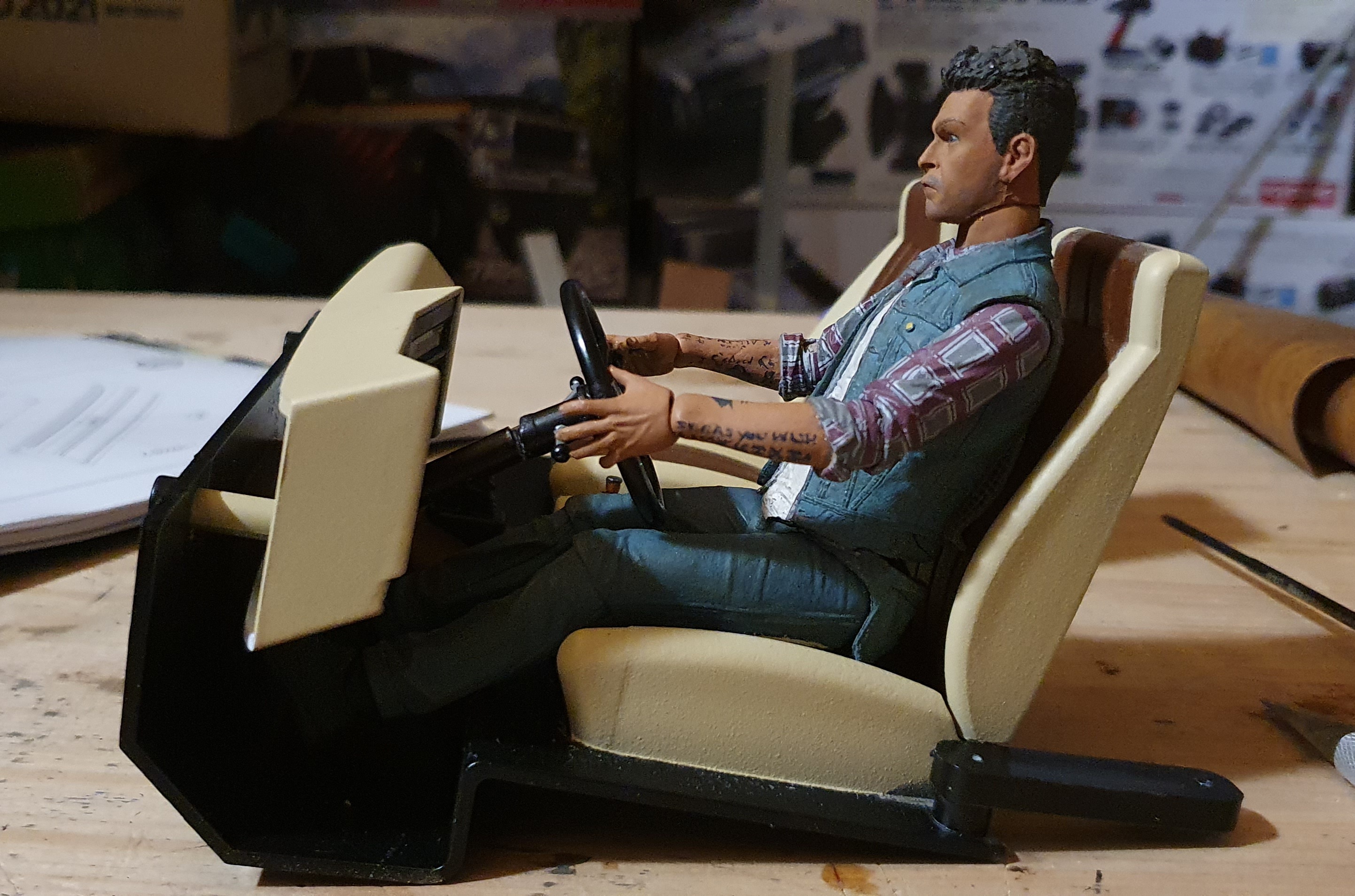

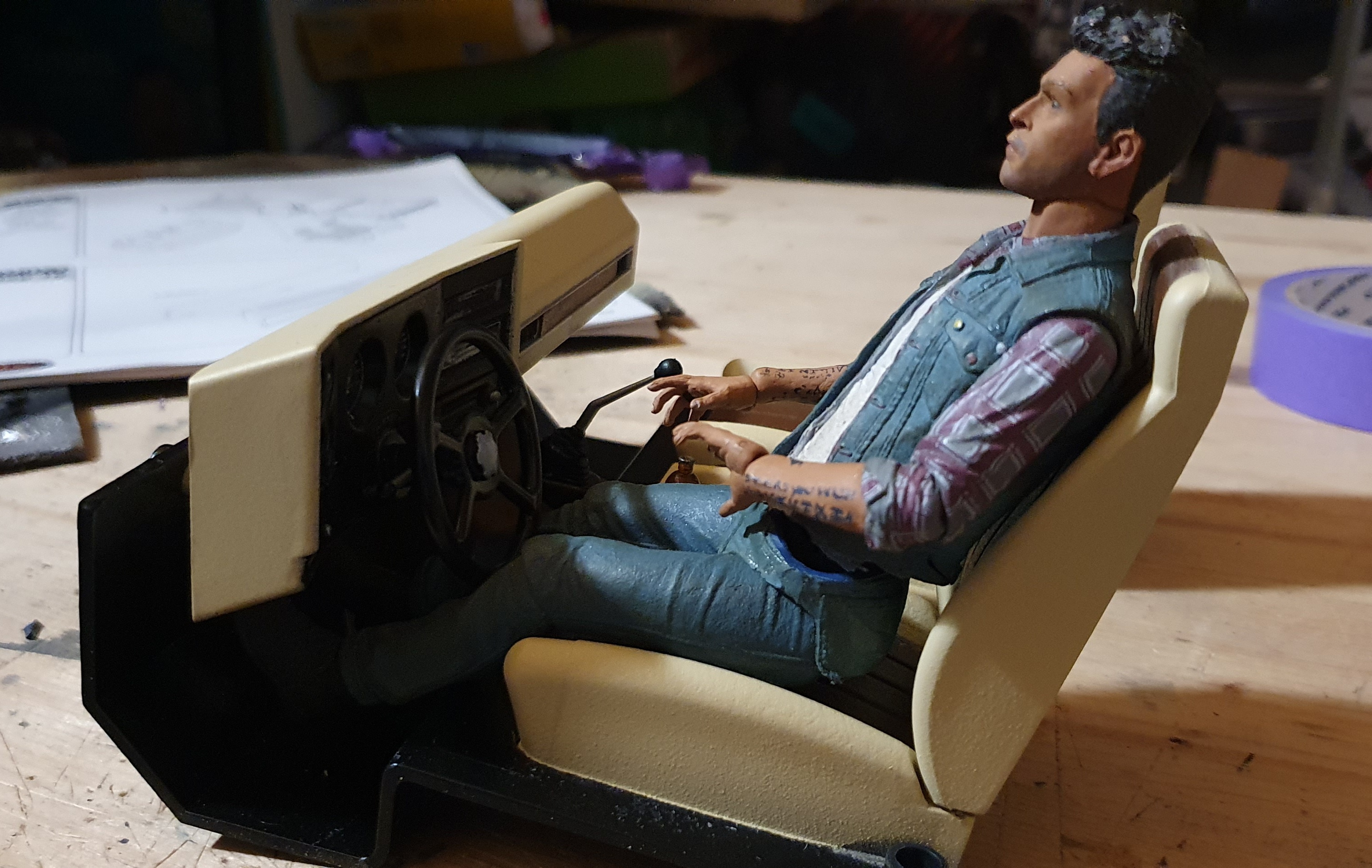

    Et ensuite le montage, avec une grosse désillusion qui saute aux yeux :
    Mais qu'est-ce qu'ils ont foutu avec le volant ??!! :mad: suffit de mettre une figurine pour se rendre compte du désastre :
    Faudrait que le tableau de bord soit réhaussé, mais il ne passera plus dans l'habitacle. Du coup j'ai juste allongé la colonne de direction avec un morceau de rond alu :
    Vraiment décevant pour le coup, et ma figurine sera peut-être bien trop haute une fois l'intérieur monté dans la carro ... bon en tout cas c'est presque terminé pour cette partie, une passagère viendra prendre place mais y'a de la découpe à faire, donc ça sera plus tard.

  10. Scal68
    15,750
    41,511
    J'aime bien les teintes que tu as choisies, chez eux c'est souvent velours et moquette, on oserait pas salir mais faut avouer que ça fait cocoon..
    Joli les touches de bois, ça aussi c'est typique de ces années. :)
    Pour les coups tordus avec l'intérieur j'ai le même sur le Toy Bj, beaucoup d'incohérences avec l'original mais on adapte et vu que je vais le faire bien destroy :D Mais c'est sciant pour le prix. Quand on voit la qualité du modèle rochobby :humhum:

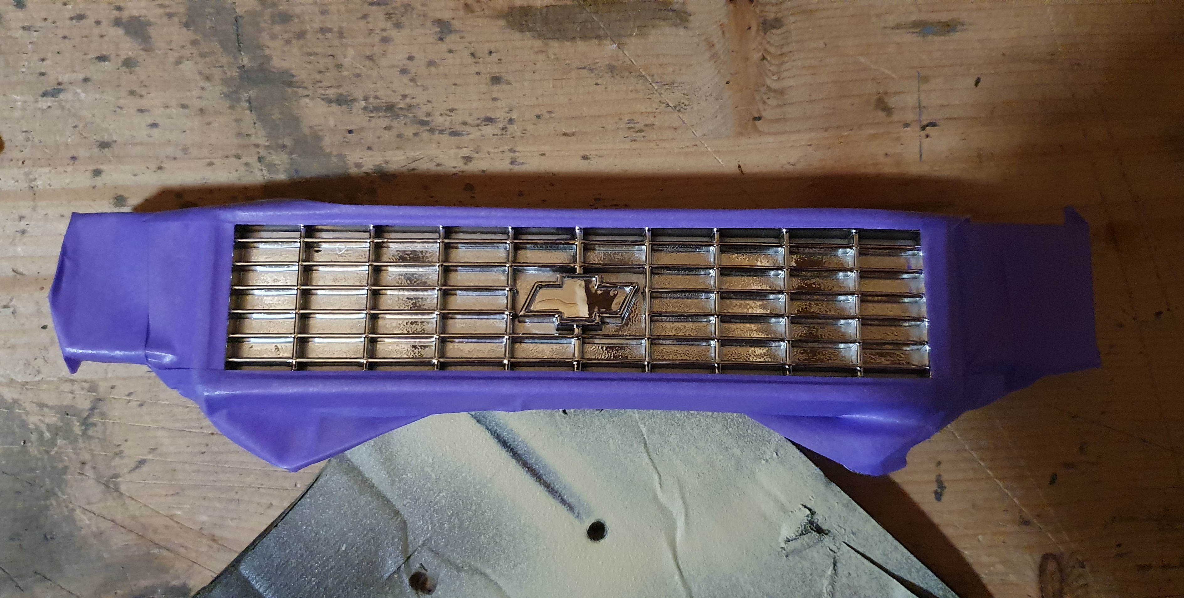

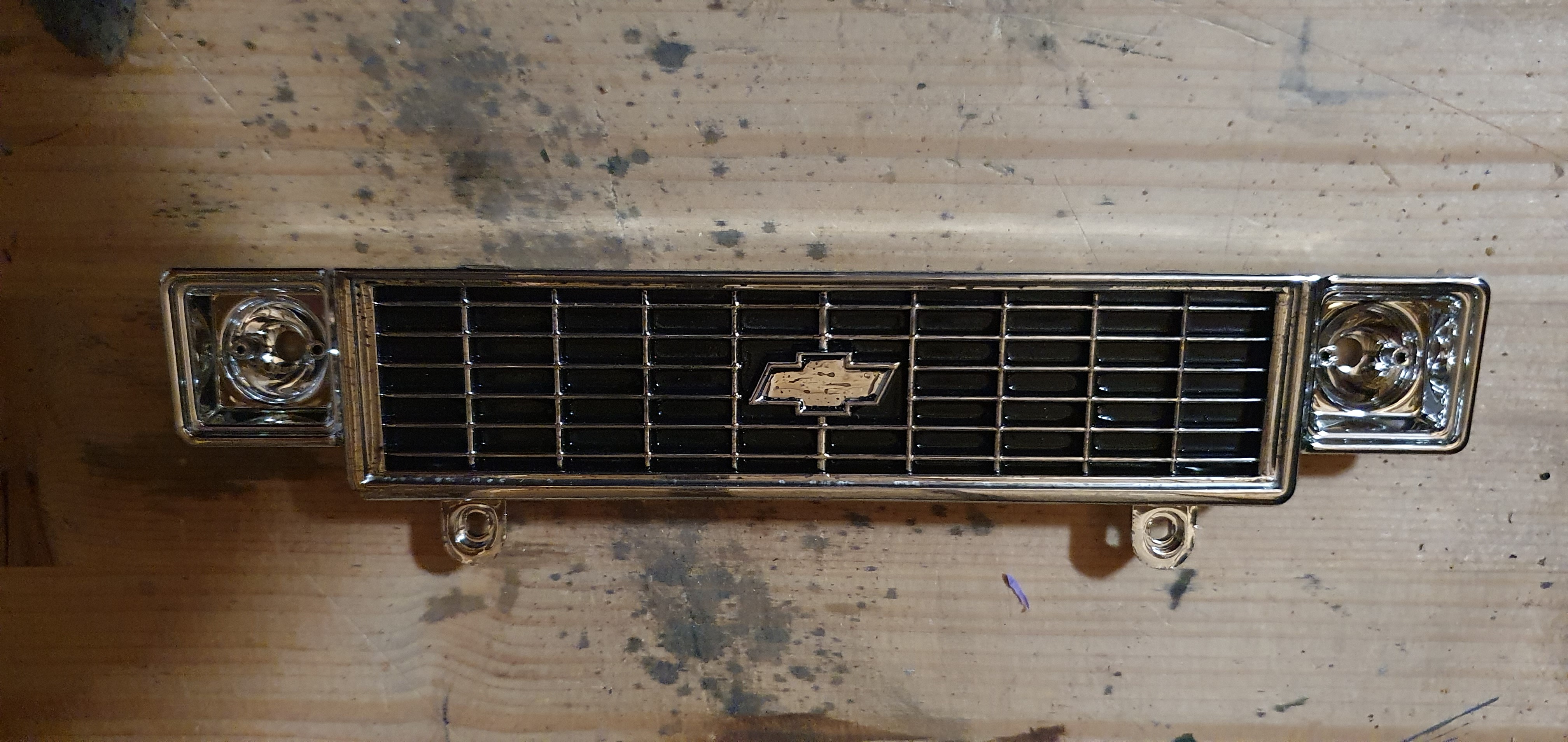

    Petit travail sur la calandre, je souhaite la garder chromée contrairement à mon modèle, mais faut noircir les interstices. Histoire de pas perdre du temps là-dessus, la méthode rapide : on masque ce qu'il faut, puis bombe de peinture noire sur la grille. Et ensuite coton + paint killer sur la grille pour faire réapparaître le chrome (y) (sans trop appuyer pour pas virer le chrome au passage ;))

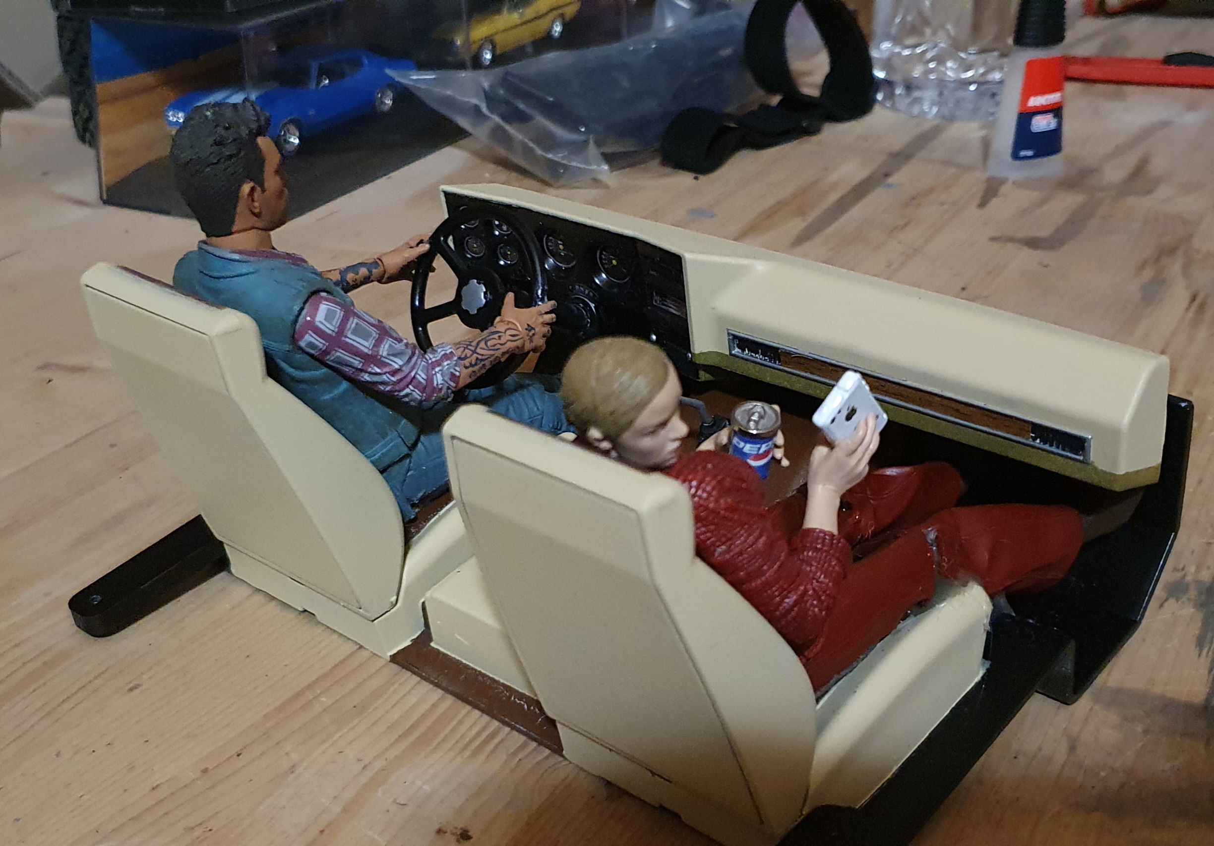

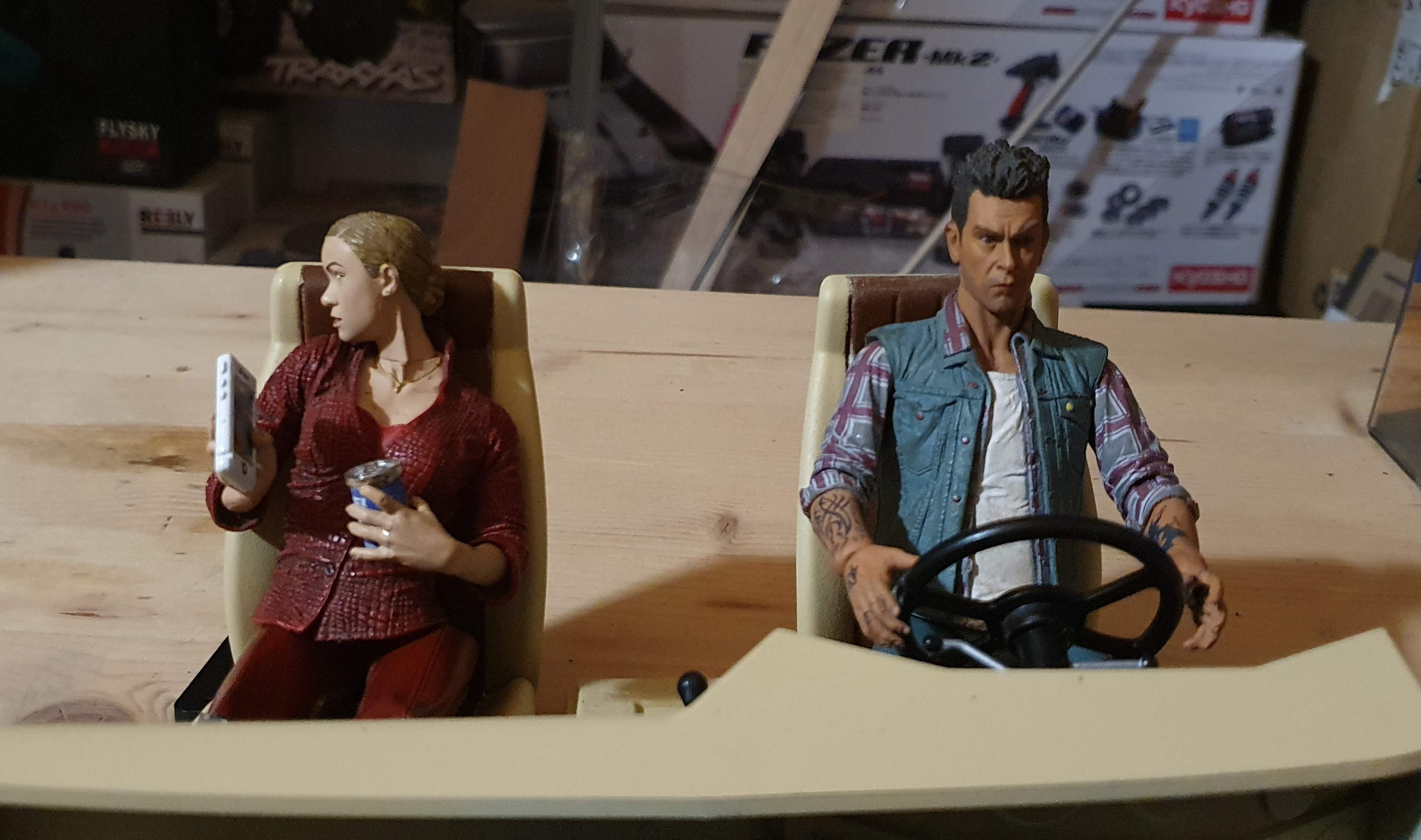

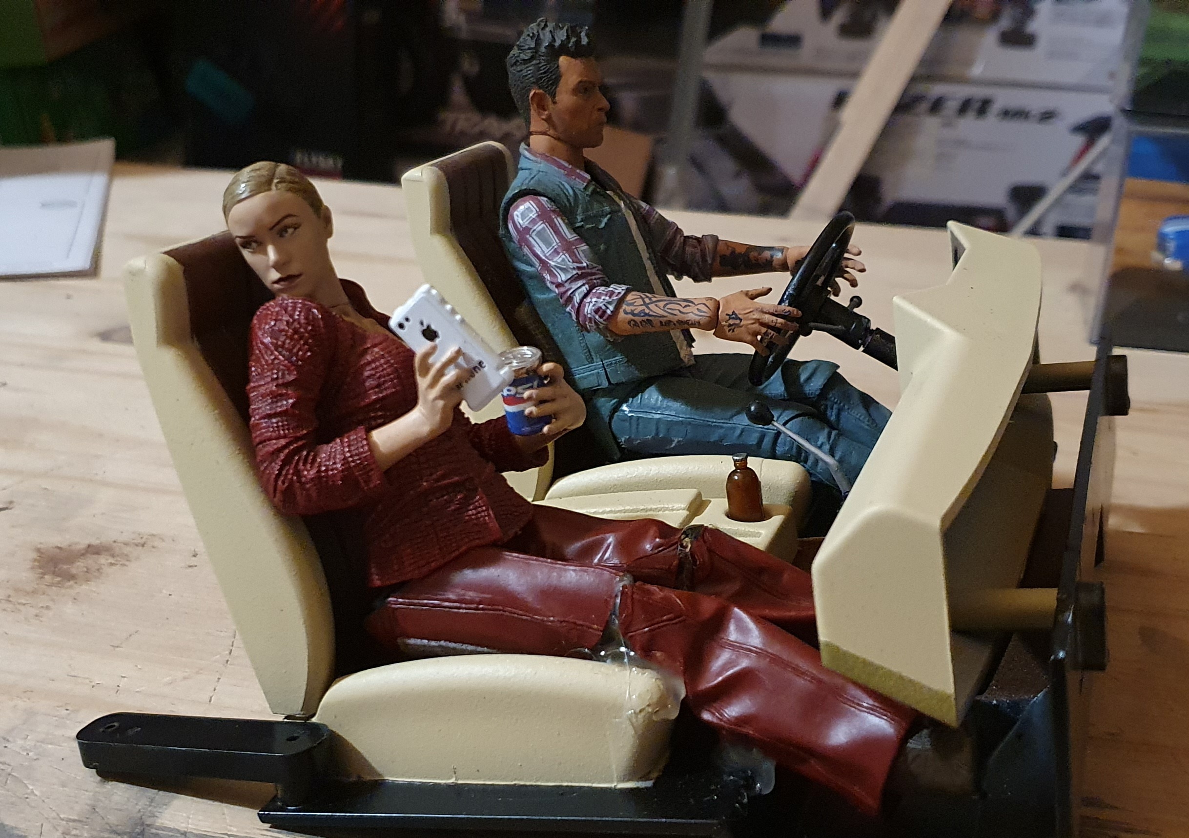

    Entre deux couches de vernis, j'ai finalisé l'intérieur, avec ajout de cette figurine :
    Comme elle est très peu articulée il a fallu bien tailler dans la masse, donc c'est loin d'être parfait mais ça fera illusion (de toute façon on s'embête à détailler des intérieurs qu'on verra très peu finalement :D).
    J'aime bien son côté strict (voir "qui fait peur", c'est une Terminator après tout :hihi:) qui tranche avec le côté redneck du conducteur, genre elle a été prise en stop suite à une panne dans le trou du c... de l'Amérique profonde (bon mon histoire a ses limites, puisque le 4x4 est trop neuf :D).

    J'aime bcp les personnages et la carro est très belles; enfin lui boit de la bierre et elle un bon pepsi...LIGHT??

    Ça promet un scale terrible (y). Elle a bien morflé la gonzesse :hihi::love:
