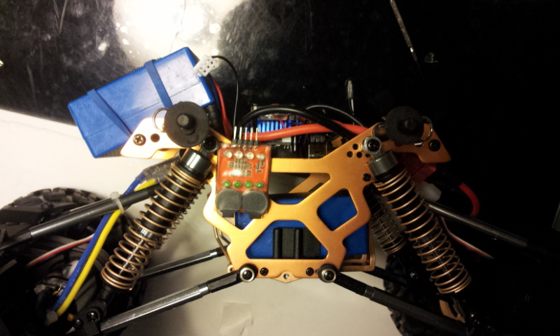

    Bon premièrement installation de mes accus lipo avec un bon équilibrage (un élément au centre et un devant)
    Ensuite, vérification complète de l'engin (serrage, huile amortisseurs ...etc)
    Prise en main de la radio ... pppooouuufffff pas facile il y a 4 mode (roue avant directionnelle, roue arrière, les 4 en crabe ou les 4 inversé).

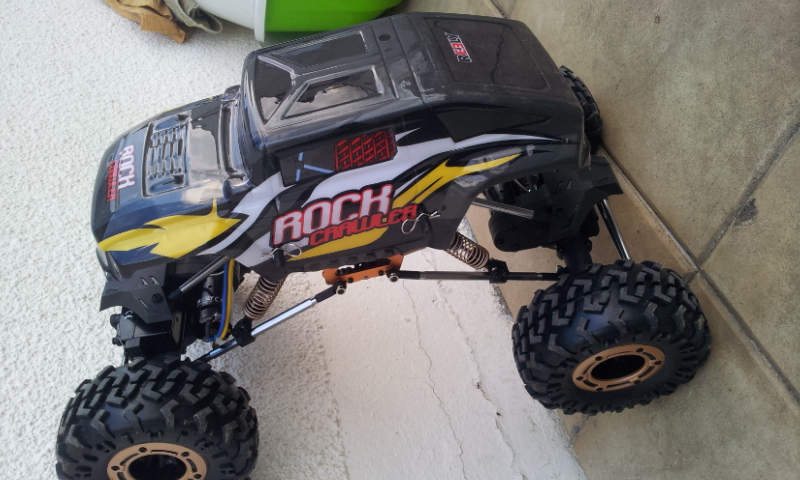

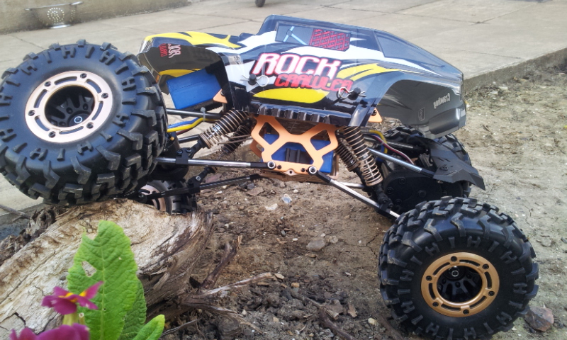

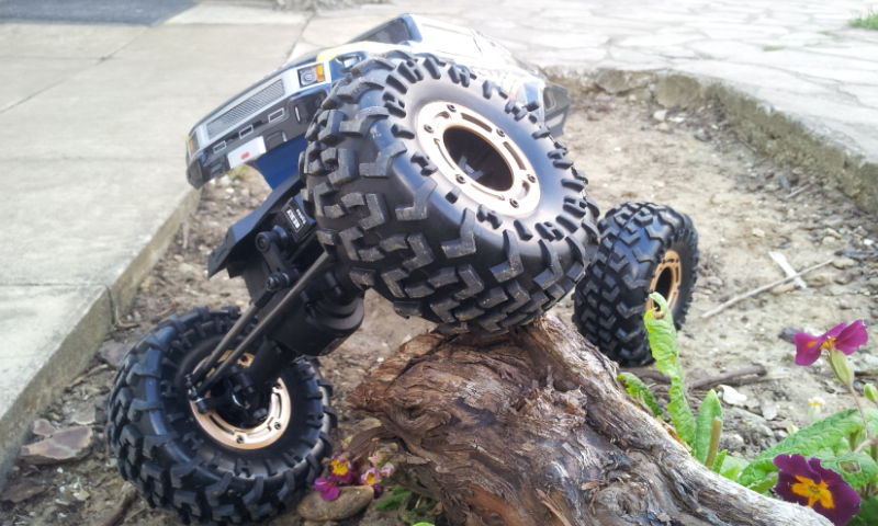

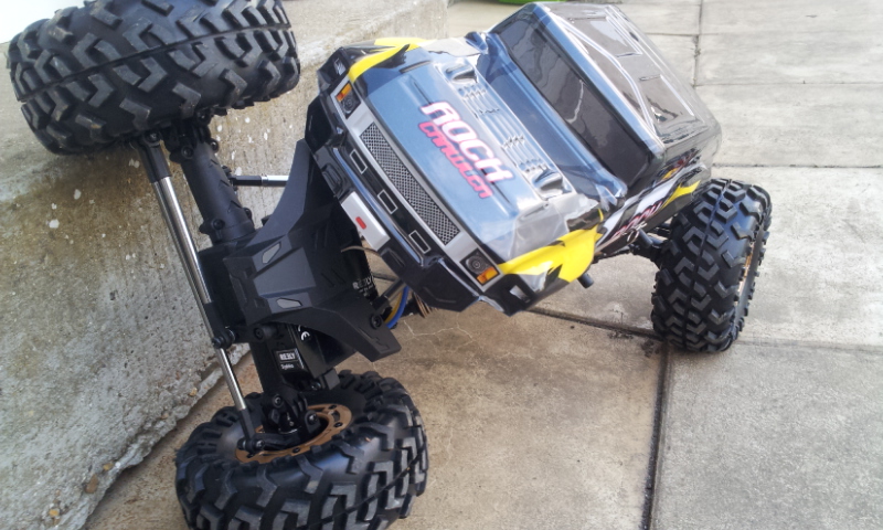

    Bref voici quelques photos des premier essais.

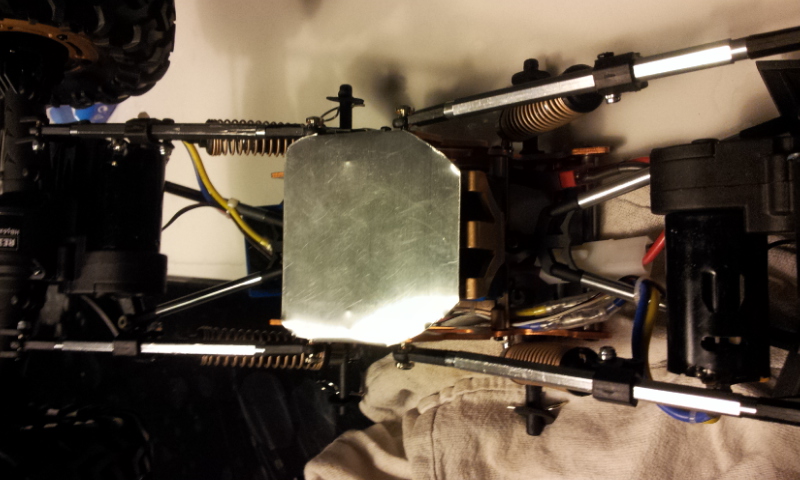

    J'ai aussi fabriqué une petite plaque alu maison pour protéger le châssis.
    Petite alarme lipo, très importante sur un esc brushed !

    UP livraison hier et première prise en main !

    Alors justement, aprés quelques tours de roue, les servos c'est vraiment la M****.
    Tu à monter quoi comme servo ?

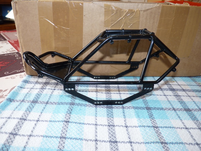

    Pour l'aspect, j'ai réglé le problème, je vient de commander un arceau cage !
    Sinon il à l'air d'avoir du potentiel !

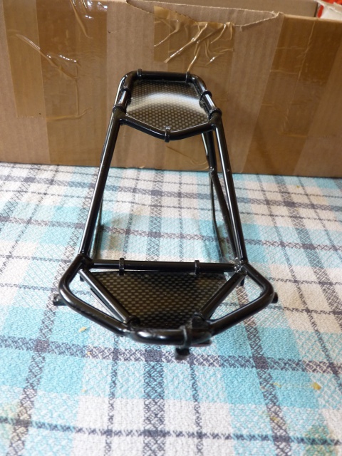

    Mais dites donc... ce ne serai pas un petit châssis arceau cage que Gwisdo va installer sur son crawler?
  9. crawproto
    crawproto membre
    Jan 17, 2013
    512
    Re: Reely cr-200 (Redcat rs10) by Gwisdo
    Pas mal! :yes3:
    bonne continuation et je suis ton projet de pres :rir3:

    Pour l'avoir vu roule... et ben super evolution!! :-o en tout cas je te suit car la cage est sublime et ile tarde de voir le tout dessus!
