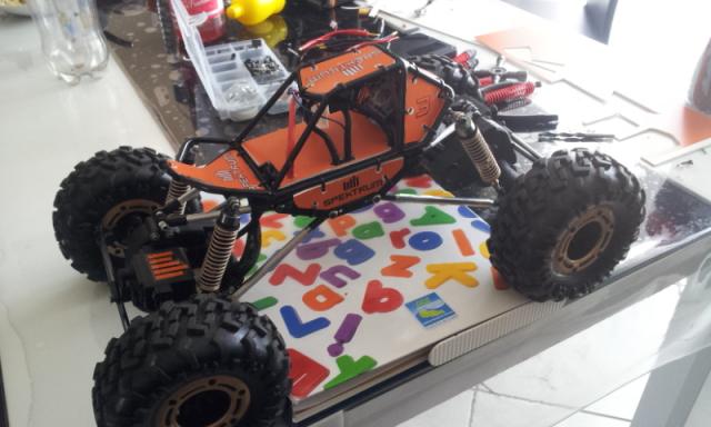

    Ok ok merci l'ami :wink3:

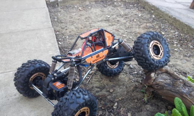

    Bon voilà je vous laisse une photo du crawler dans l'attente du roll cage !

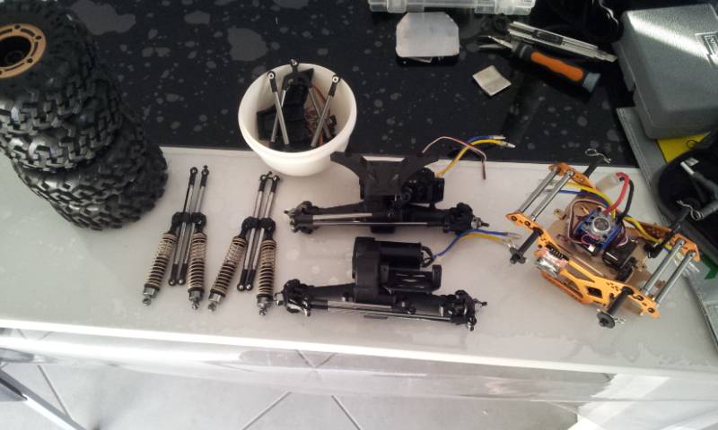

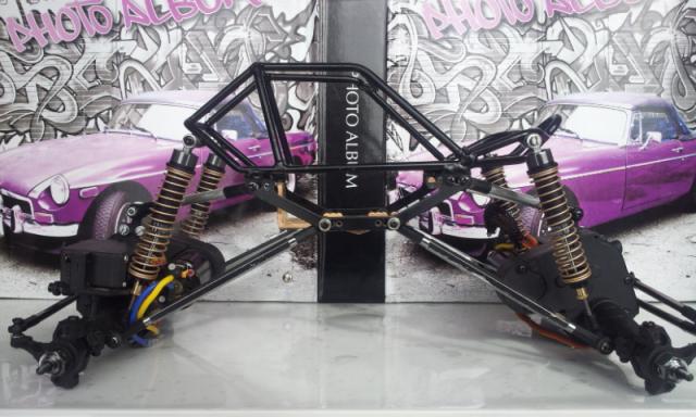

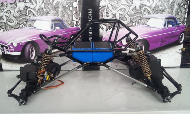

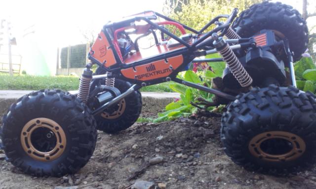

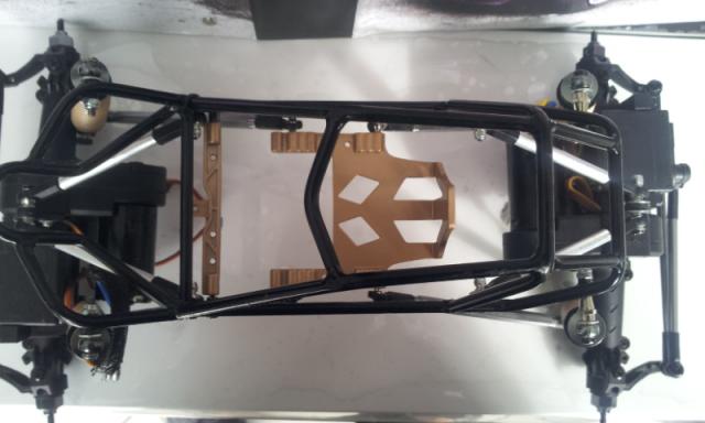

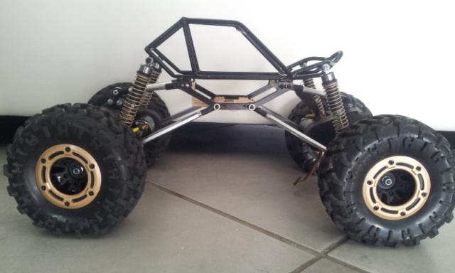

    Voilà, le arceau est bien arrivé, après trois jours d'assemblage, de soudure, de réglages, de mesures, de coupe de tige filetées voici un aperçu de mon projet:
    Avec les accus:

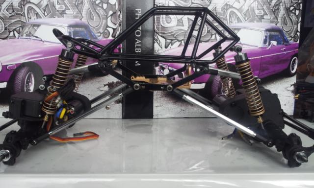

    Rallonge d'amortisseurs, passé de 95mm à 120mm:
    Avec les roues:

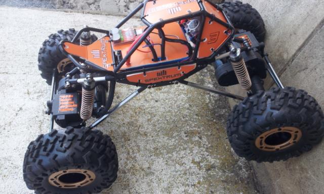

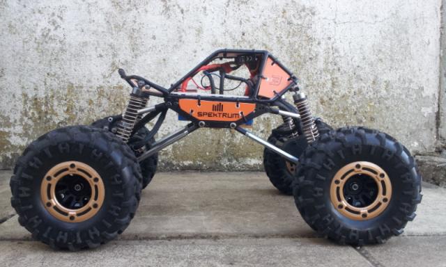

    Le résultat final:

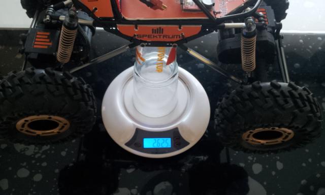

    Pour finir la pesée:
    Pour un poids de :
  6. Crawlmafia
    Crawlmafia membre
    11 Juillet 2012
    1 126
    Re: Reely cr-200 (Redcat rs10) by Gwisdo (Grosse modif page
    Sympa :yes3:
    Mais je le trouve un peu haut sur pattes :jecpa3:
    Tu l'as déjà essayer?

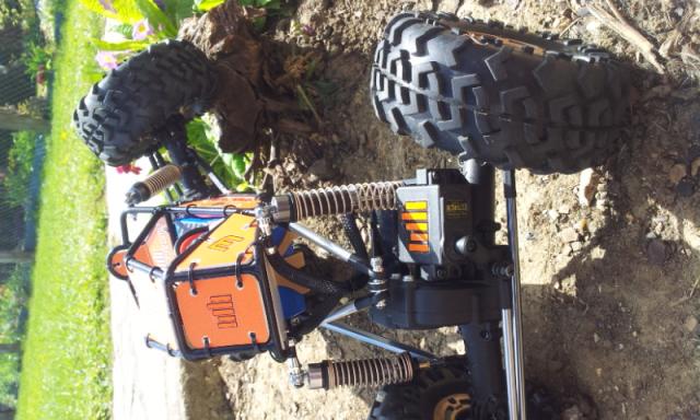

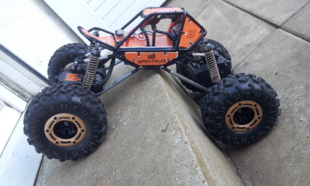

    Salut les gars, j'ai essayer le châssis avec un réglage bas, mais le soucis du arceau c'est qu'il bloque mes biellettes centrales.
    J'avais un débattement très limité... j'ai ensuite décider de faire une rallonge d'amortisseurs et là !!!! :ang3: débattement au top, l'équilibre très correcte et il grimpe franchement bien( la photo avec la grosse marche béton il monte :wink3: ).
    Je pense que je vais faire des link coudé trés rapidement, donc il va redescendre un peut ... Pour finir, il passe de 300mm d’empattement/100mm garde au sol et en position haute à 330mm d’empattement/60mm de garde au sol en écrasement ...
    Merci de me donner un avis sur les mesure que je vient d'indiquer ! (Bientôt une petite vidéo comportement).

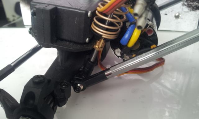

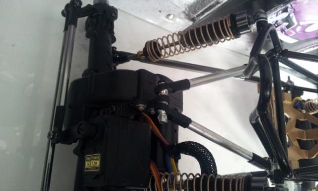

    +1 moi aussi :inkoi3: :mad3: mais si non magnifique et les support liens sup. C est des pieces que tu a fais toi puis vissé a la place de la grosse plaque? :wink3:
  11. gwisdo
    gwisdo membre
    16 Avril 2013
    42

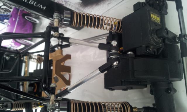

    Toute la partie liaison au roll cage est Home mad, j'ai réaliser les bielettes sup sur mesure avec de la tige M4 et des chapes berg :yeah3:

  13. Gorghor
    Gorghor membre
    1 943
    64
    Voici mon avis, ne le prend pas mal surtout :wink3:
    Vraiment très haut perché pour un crawler. Surtout avec les batteries dans le chassis :inkoi3:
    Il y en a 2 ? Pourquoi ?
    Une telle hauteur avec du poids dans le chassis sera très pénalisant dans les devers.
    Tu devrais enlever tes "rallonges" d'amortos. La plupart des moa ont des amortos de 95/100mm (3.5 ou 4 pouces).
    Je ne comprensd pas bien ton histoire des chapes bridés sans les rallonges d'amortos.......
    Mais c'est bien, ca bricole par içi et ca c'est positif :yes3:
    Le mieux c'est de rouler pour te rendre compte des défauts et avantages de telle ou telle config :wink3:

  14. TC94
    4 Novembre 2010
    2 802
    Bonsoir,
    Si tu veux participer à des petites ou grandes compétitions il ne faut pas dépasser 320 mm d'empattement maximum. :wink3:
  15. gwisdo
    gwisdo membre
    16 Avril 2013
    42
    Alors comme je l'est écrit plus haut, les premier essaie sont très concluant.
    Encore une fois tout dépend de ton terrain de jeux je pense.
    J'ai ramolli les amortos, il est déjà plus souple est moins haut !
    Je vais vous poster une petite vidéo bientôt pour avoir des avis un peut plus précis sur le comportement.
    Sinon je prend vos remarque avec grand intérêt pour avancé dans le bon sens.
