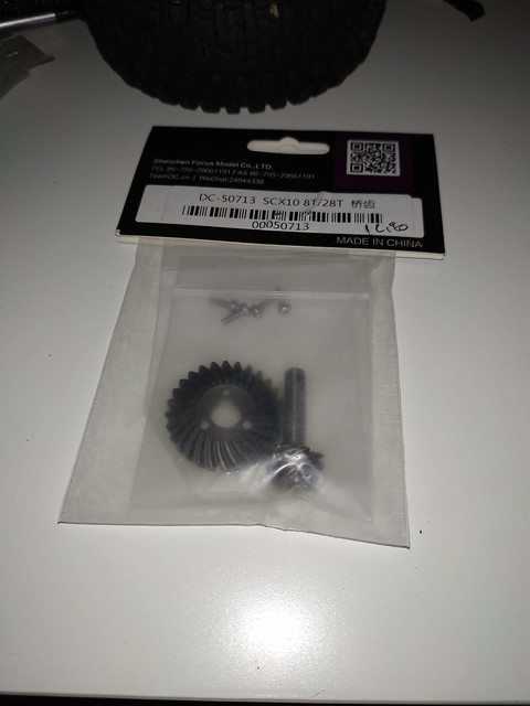

    Aujourd'hui j'ai reçu un set overdrive pour SCX10.2 de DC Team, 28T/8T contre 30T/8T. Ça se monte direct, sans avoir a retoucher le calage.

    J ai compté 22 tours AV pour 20 AR , environ 10 % d overdrive , tu es comptant du résultat ? :passur:

    En principe ça donne un rapport de 7.15%.
