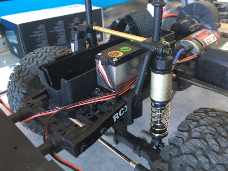

    Petites modifs low cost avec ce que j'avais sous la main :
    - Liens en tube alu 4/6 et tige filetée (juste pour le look).
    - Support d'accu en alu 2 mm

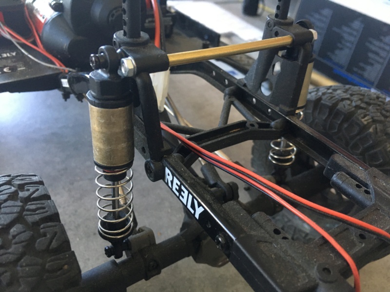

    Puisqu'on en est sur les modifs perso...
    Renforts de support d'amortisseurs (tige filetée et tube laiton) et remplacement du deuxième ressort par un tube en alu.
    Je constate que tes amortisseurs avant sont fixés sur les réglage de support de carrosserie.
    C'est d'origine sur le tien ou c'est toi qui les a déplacé ,

    Bien vu la modifs de la batterie, tu gagnes en quoi du coup ?

    Ah ouais ?! Excellent sens de l'observation ! :hihi:
    Non, j'ai du démonter et remonter sans me poser de question... :humhum::D
    Sinon, je vois qu'on a eut la même idée pour la barre anti-rapprochement. ;)

    Je gagne en satisfaction d'avoir réussi à "usiner" un truc sans avoir à utiliser de desinfectant pour une fois !
    Sur le terrain ? Aucune idée ! :D:D:D
    Je suis parti d'un ressenti et j'ai fait la modif en essayant de penser à une solution. On verra bien.

    Avec un gros accu nimh comme le tien, ce doit être flagrant : moins de capotage en descente !
  13. Hemi
    Hemi membre
    18 Mai 2020
    140
    256
    C'est ce que je me suis dit. En supprimant le poids en porte à faux on limite ce risque. En revance, la batterie en latéral augmente la sensibilité au retournement en dévers.
    Rien n'est parfait et je ne cherche pas à en faire une bête de concours. Après je teste et si ça ne me convient pas je teste autre chose.
