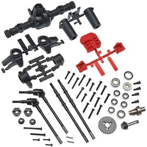

    Les ponts aux débuts du SCX10.2 (les mêmes que le FreeMen) AX31438
    Les ponts actuels du SCX10.2 AXIC1592
    Sur les premiers, il n'y avait pas de renfort, et les supports de liens et extrémités (c-hubs et lockouts) étaient séparés, on pouvait les remplacer par des pièces options ou en cas de casse sans avoir à tout remplacer. Sur les nouveaux, il y a un renfort sur le dessus et les supports de liens et extrémités sont intégrées ... en cas de casse, il faut changer le corps complet.

    La présence de renfort n'est pas forcément un mal et n'empéchait pas de garder le principe des extrémitées et supports de liens interchangeables.
    Mais c'est moins "scale" en générale.
    Ca casse facilement un pont ?
    dawii et Cycloope aiment ça.
  13. sawblade
    Non, surtout chez axial. J'ai quand même réussi à en péter un (un scx10-1) mais il a fallu une chute de 3m de haut pour un scale de 5kg pour arracher un support de tirant...
    C'est surtout chiant si on veut monter des c-hub Alu, plus possible avec un pont monobloc

    On peut ne pas apprécier les ponts monobloc, mais ils sont au contraire plus innovants que les autres, qui n'avaient rien de nouveau de ce côté. Il y avait déjà cette architecture sur les ponts AR60. Personnellement, je préfère les monobloc.
