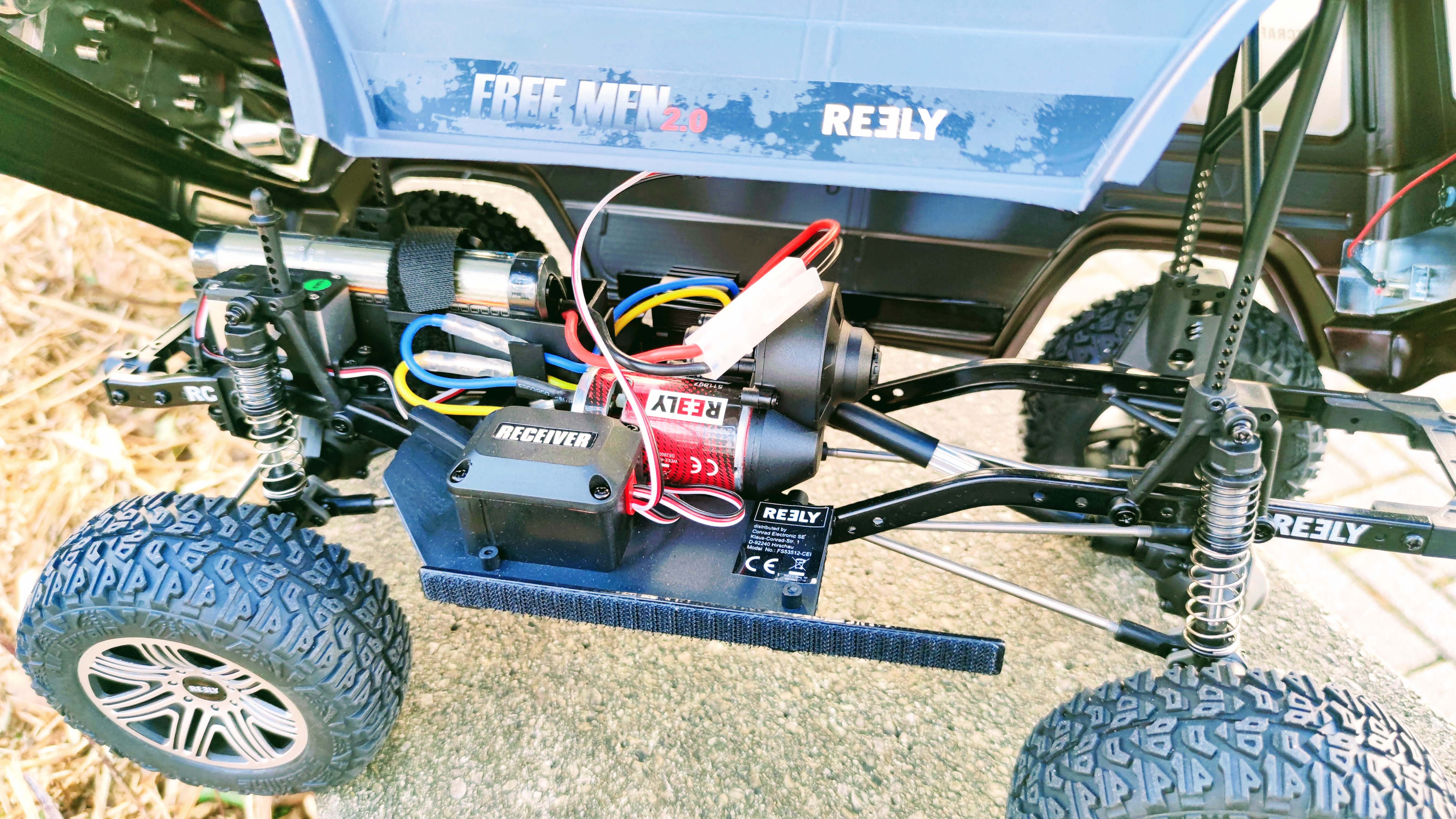

    Hello!
    Il était tant de présenter le Reely V2 du fiston!
    ...Etait vendu en RTR uniquement.
    Ce modèle est identique au Freemen 1.0 mis à part les ponts portiques sur la V 2.0
    Très sympa mais beaucoup de choses à reprendre pour en profiter pleinement...
    Graissages, remplacement de l'ESC par un 80A de chez alieX, servo 35 kg, option carters de portiques en laiton! Ca rajoute 63g X4 dans les extrémités de portique(y)
    J'ai réduis la hauteur des amortisseurs en rajoutant des cales (des O-ring) dans les pistons.
    3 O-ring à l'avant, 5 à l'AR + recoupé les ressorts supérieurs. Huile 450.
    Aussi inversé les skids latéraux pour les placer plus bas pour venir se placer sur le bas de la carrosserie (elle aussi redescendue)
    ...Pour baisser encore le CG...
    Peinture chrome sur les jantes et les caches de portique en laiton pour le côté bling-bling:D
    Encore la géométrie à reprendre... etc...
    Photos!

    Photos d'un Freemen 2.0 d'origine,
    Les skids latéraux se situent à hauteur du point haut des pneus et les longerons bien au delà des pneus!
    En conséquence, carrosserie plus haute, pas assez de poids en bas, donc plutot instable forcemment...
    vs après modif façon Dawii:p
    J'ai du gratter aux environs de 2cm en hauteur de carro 'suis content:D
    Le plus bas que j'ai pu faire, les liens inférieurs sont quasi à l'horizontale:p
