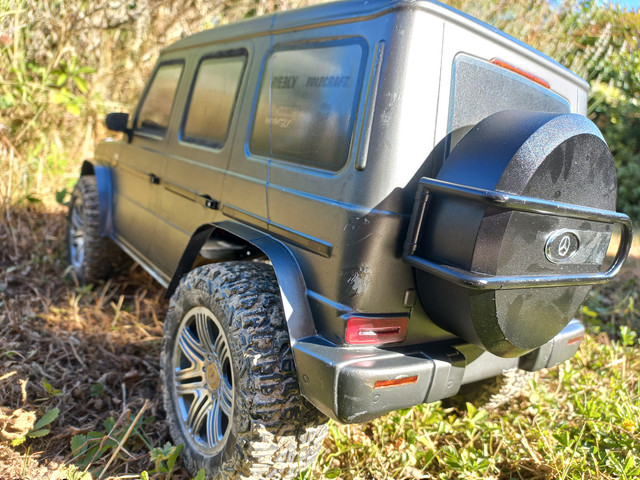

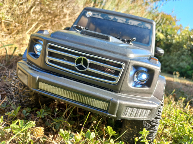

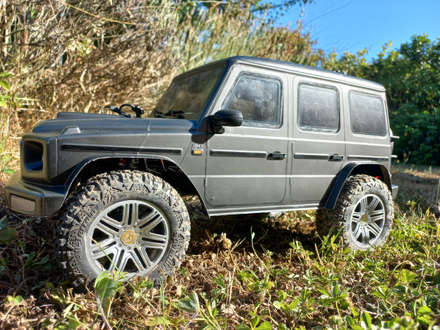

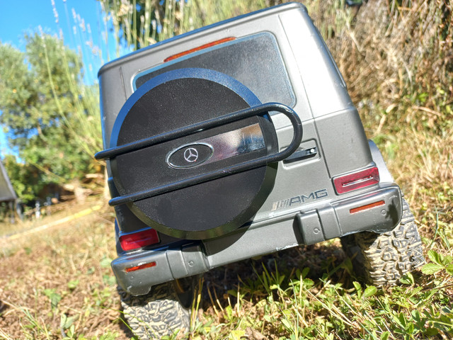

    2 plaques imat' ... insignes AMG, 4 pots d'échappement, quelques détails non mentionnés comme les serrures peintes sur les poignées ... joints de vitres etc...
    20260714_173143.jpg 20260714_173328.jpg 20260714_174016.jpg 20260714_174107.jpg 20260714_173219.jpg 20260714_173208.jpg 20260714_173421.jpg 20260714_173345.jpg 20260714_173302.jpg
    Pas encore complètement terminé avec encore des points à revoir mais il commence à avoir une petite gueule je trouve, presque badass pour un AMG:hihi:
    Bref il me plait bien, mince c'est vrai c'est celui du fiston:p
