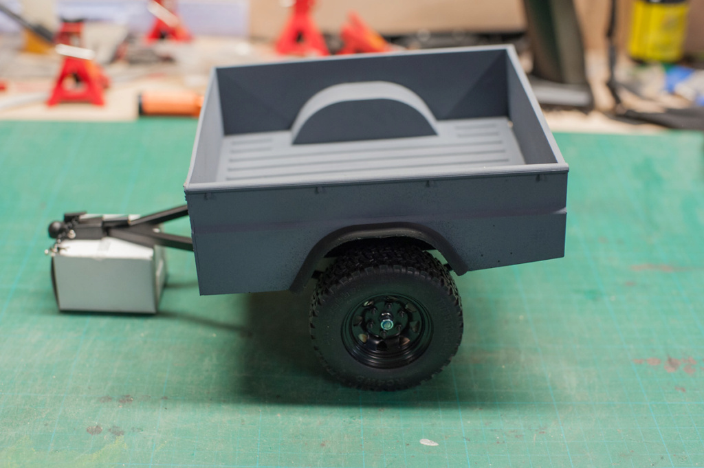

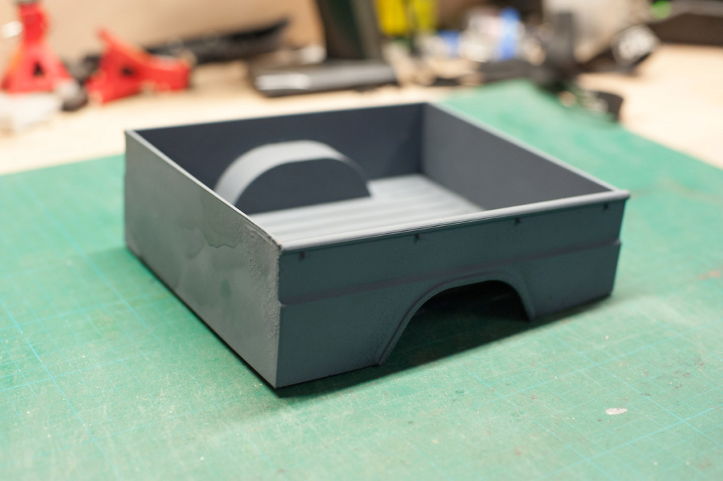

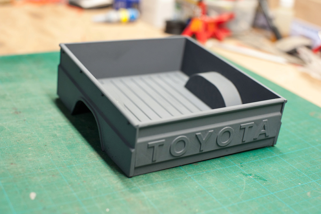

    Lors de mon projet de conversion de mon BJ plateau en pickup benne, j'avais réalisé une première version de benne dont les dimensions des passages de roue étaient trop petits par rapport au résultat attendu. Je me retrouvais donc avec une benne complète mais inutilisable en l'état.
    Alors, plutôt que de mettre la benne à la benne:D, je me suis mis en tête d'en faire une petite remorque pour aller derrière mon BJ.
    Ladite benne en question, assemblée et passée au filler :

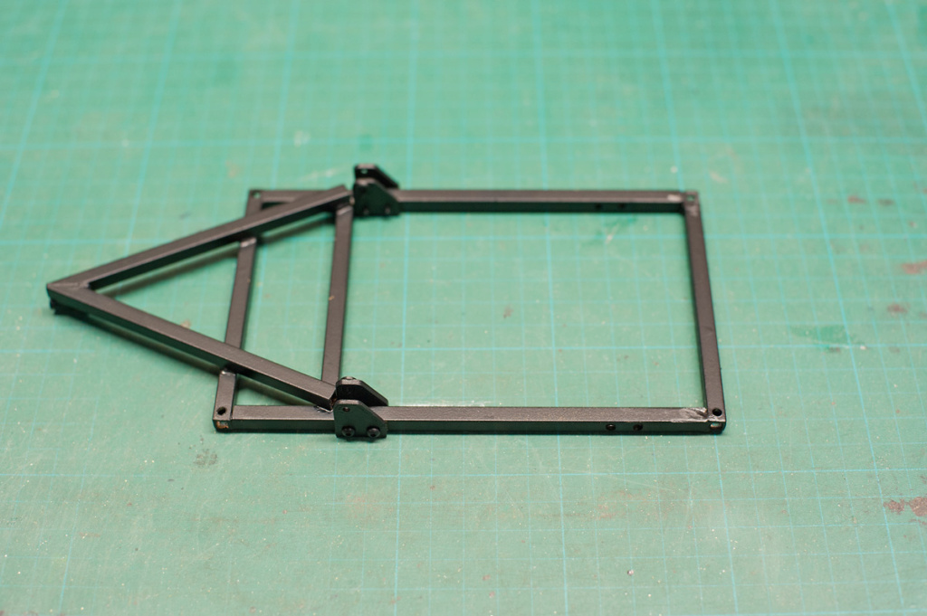

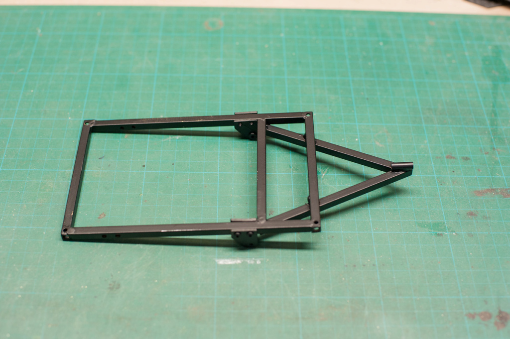

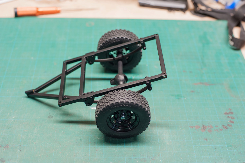

    Première étape, se réaliser un châssis à mettre dessous. J'ai opté pour du laiton non sans quelques soucis pour souder l'affaire au début. Trop habitué à l'acier et au bi gaz, j'avais oublié la simplicité de l'étain et du chalumeau. Bref, j'ai réussi à m'en sortir et sans flux style castolin.
    Le châssis est donc constitué de profilés carrés 6x6mm épaisseur 1mm achetés chez Tartaix.
    Soudure, assemblage et peinture. Je ne fais pas de détails car c'est assez basique.

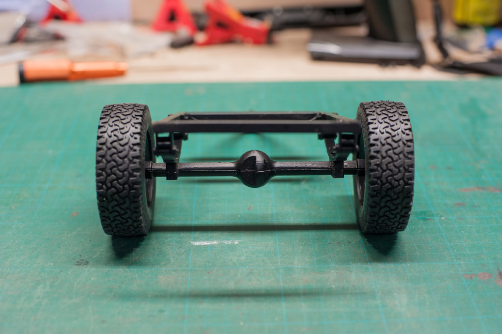

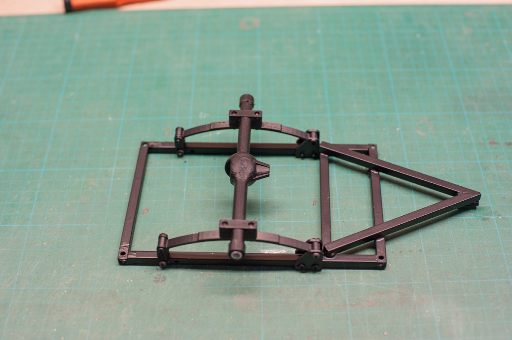

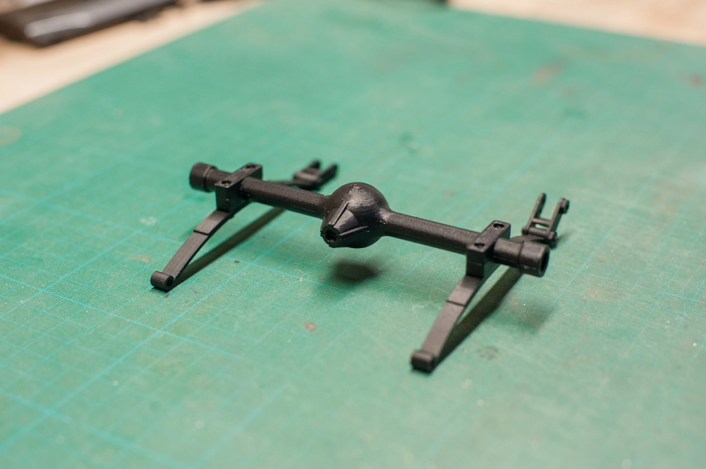

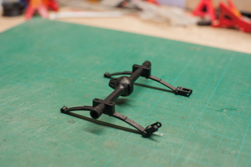

    Seconde étape : l'axe. J'ai constaté durant mes pérégrinations sur internet que ce type de remorque était en fait tout simplement l'arrière d'un BJ coupé. Donc, l'axe est en fait le pont arrière.
    Je suis parti sur la modélisation 3D d'un axe.
    Concernant les suspensions, je suis resté fidèle au principe des lames. Pour cela, je me suis aidé d'une remorque 3D sur Thingiverse pour laquelle j'ai récupéré et imprimé les lames, jumelles et supports de lame. J'ai adapté mon pont afin qu'il se fixe sur ces lames.
    Une fois assemblé, ça donne ceci :

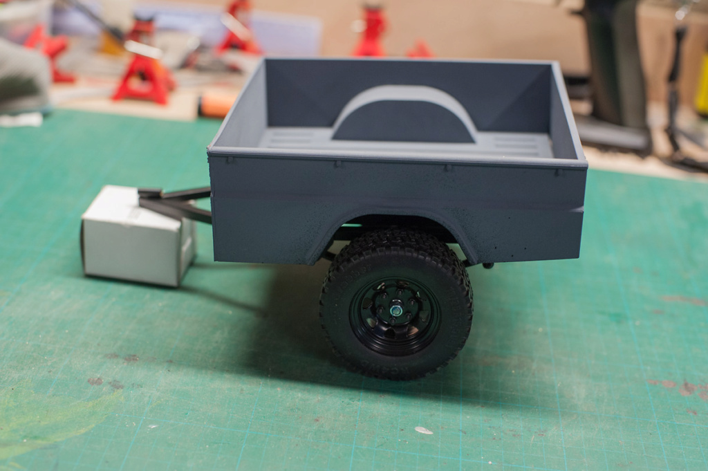

    Les jantes sont des RC4 stamped, une paire que j'avais en stock à force d'acheter des jantes à l'unité pour faire de la roue de secours. Les pneus sont une copie des RC4 dirt grabber que m'a filé un collègue.
    Le montage se fait via une tige fileté 4mm traversante. J'ai inséré un roulement à l'intérieur de l'hexagone des roues, 12x4x4, une paire de rondelles pour caler tout ça et une vis nylstop de chaque coté. Ca fonctionne et c'est le but.:cool:

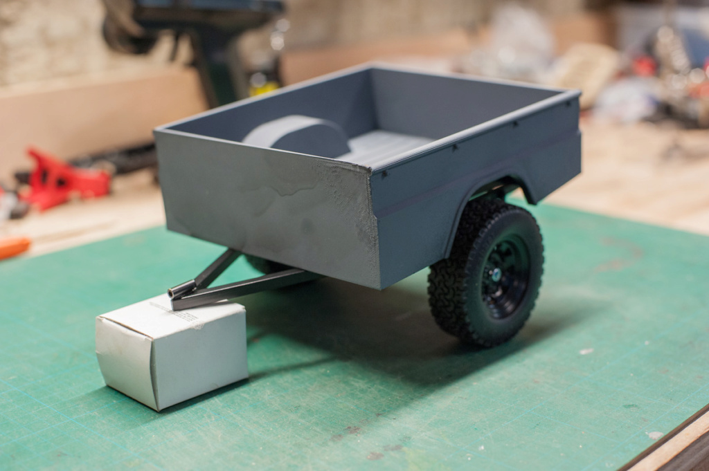

    Première présentation de la benne sur le châssis :

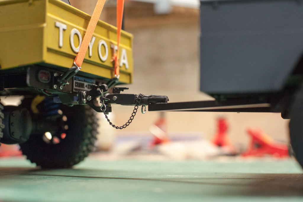

    La flèche peut sembler courte mais il lui manque le crochet d'attelage. A ce propos, j'ai acheter chez nos Chinois un ensemble boule-crochet et attelage de ce type :
    Ca a juste mis 2 mois pour arriver mais bon...:confused:
    Voilà ce que ça donne avec le crochet. La longueur totale de la flèche est je pense plus cohérente :

  6. moab
    salut benjiv
    ta flèche est un peu trop coute malgrès tout:)
    la mienne dépasse de 8 cm et a la premiere bosse elle lève:confused:

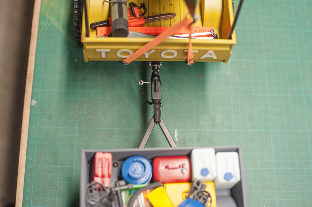

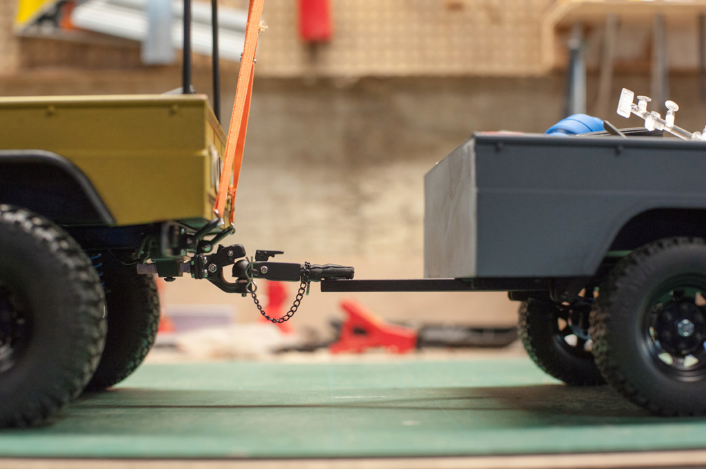

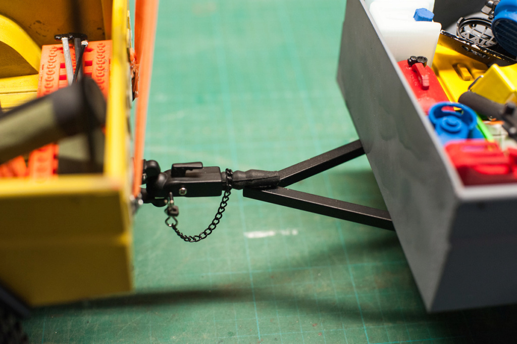

    J'avance sur le crochet d'attelage. celui ci est tenu à la remorque via une vis M3 passant à travers un tube laiton prévu à cet effet. J'ai inséré un petit ressort pour faire un effet amortisseur de remorque comme sur les 1/1 notamment celles équipés d'un système de frein. Et pour finir le tout, j'ai découpé un morceau de gaine de frein VBrake de vélo pour faire le soufflet.
    Coté BJ, la boule et sa mâchoire sont installées. J'ai réalisé un essai à blanc pour voir ce que ça donne.
    C'est plutôt sympa je trouve.
    Et niveau longueur de flèche, on est pas trop mal, non ? @moab
  8. Nicolas
    7 307
    7 829
    Si tu arrive à tourner sans que la voiture touche la caisse de la remorque c'est bon.
    benjiv et sawblade aiment ça.
  9. sawblade
    C'est exactement ça : longueur de timon = demi largeur de caisse
    benjiv apprécie ceci.
  10. ERICK
    si tu arrives a reculer avec :D c'est que c'est au top (y)

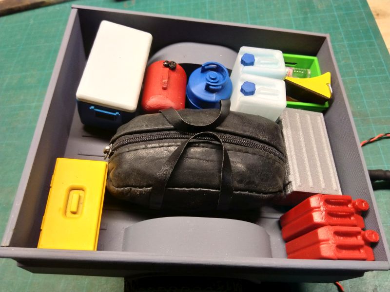

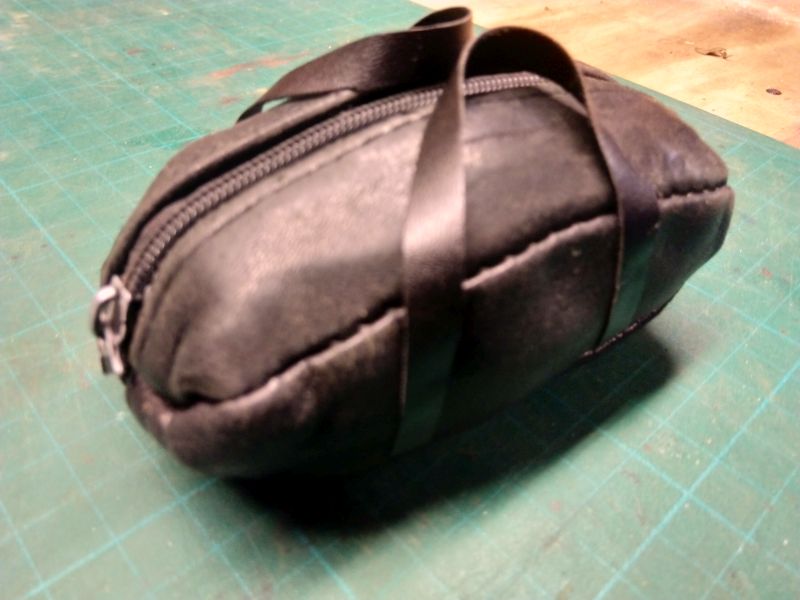

    Histoire de remplir cette grande remorque, il fallait bien autre chose que des caisses de bière et de vodka. On fait du camping, pas une thous* :D
    J'ai rempli avec des vieux chiffons un porte monnaie et lui ai collé 2 lanière de simili cuir pour le transformer en sac de voyage :
    On est pas mal niveau matériel emporté, là :

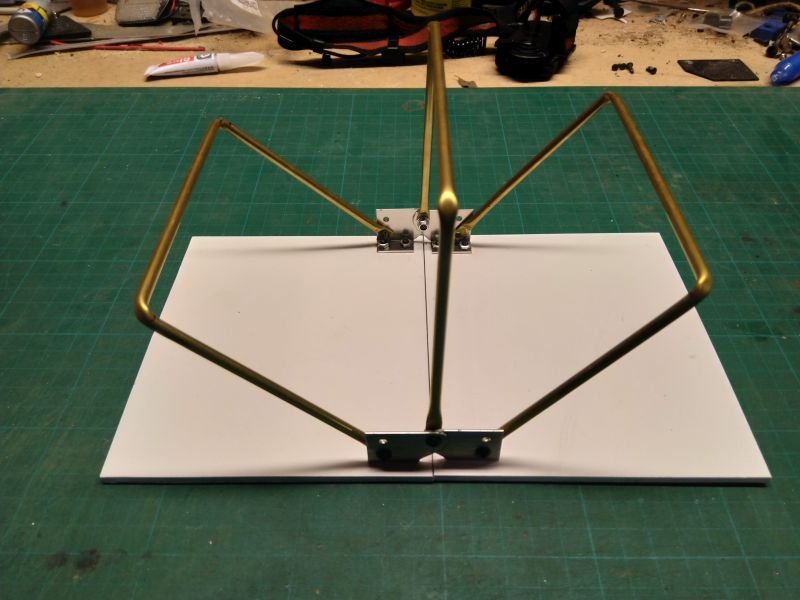

    Jusqu'ici, c'était facile. Maintenant, j'ai envie de m'attaquer à un peu plus gros : une tente de toit type ARB.:eek:
    1ère solution : claquer 100 balles dans celle de RC4WD. J'ai failli mais il y a un détail qui m'a littéralement mis sur le cul et définitivement rebuté :
    Nan mais c'est quoi ce bouton de dufle coat ??? Il y a ça en vrai qui fait 20cm pour tenir le rabat de l'entrée ? 100 balles le truc et pas foutu de faire quelque chose de scale. C'est la honte !!!:mad:
    Donc, 2ème solution : le hand made.

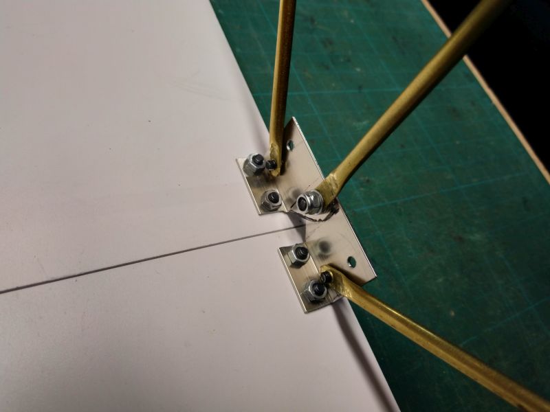

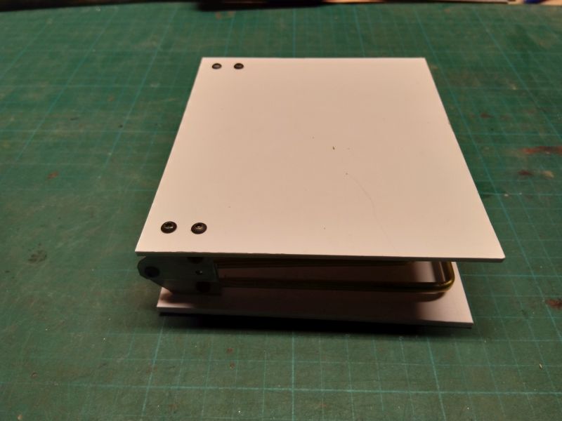

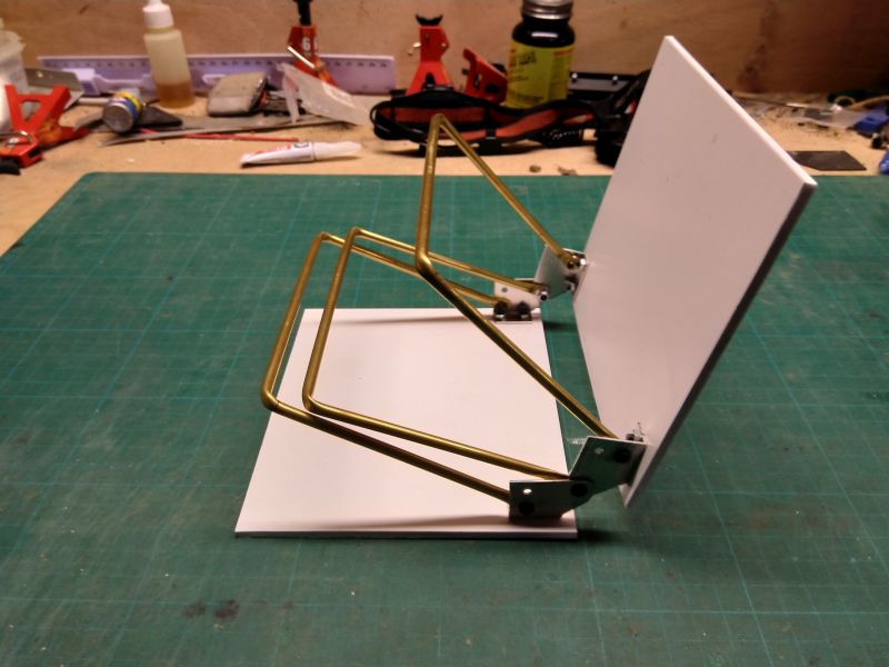

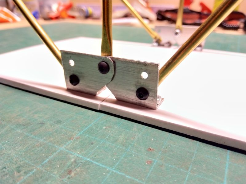

    C'est parti. 2 plaques de komacel pour faire la base. Un profilé alu 20x10mm percé, retaillé pour faire les charnières. Des tubes laiton creux pour faire les armatures. Certes c'est aplati au niveau des pliures mais c'est également facile d’aplatir ce type de métaux aux extrémités pour repercer et relier aux charnières.
    C'est presque facile. Maintenant, faut passer à la couture...
