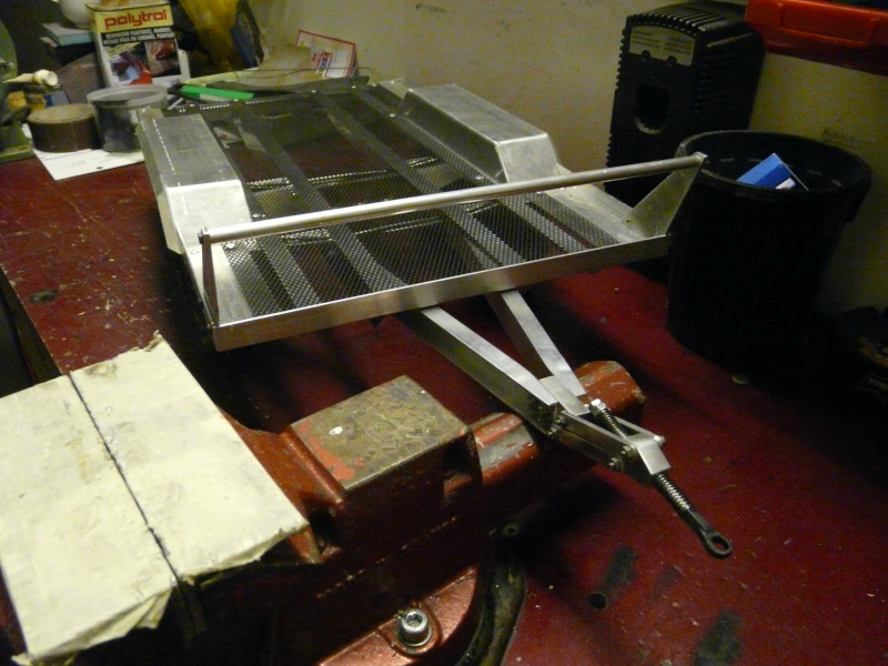

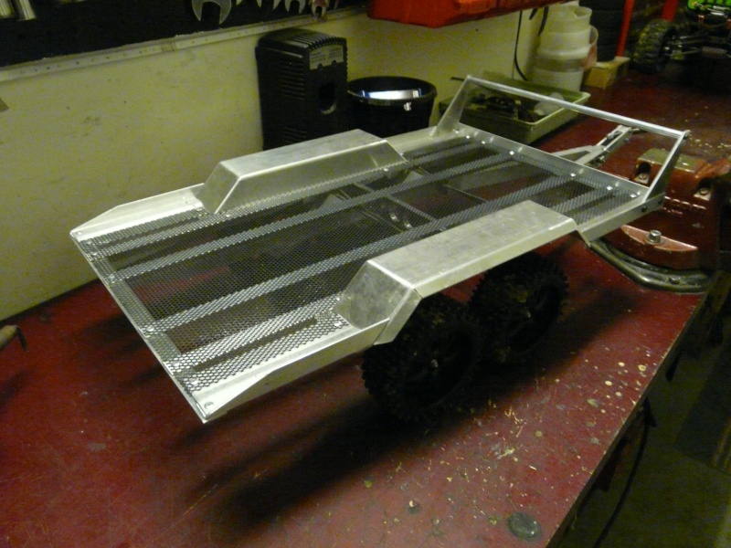

    j'avais présenter ma remorque plateau avec mon Pirate Crawler, et je viens de me rendre compte que c'est plutôt ici que ça se passe.
    Alors voici l'engin

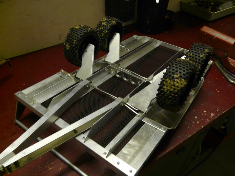

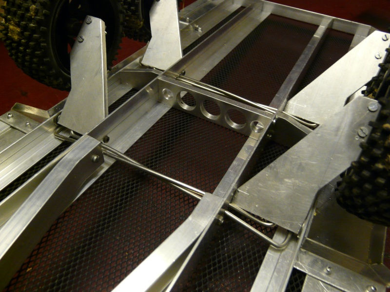

    Les suspensions sont à bras tirés indépendants à barres de torsions en inox.
