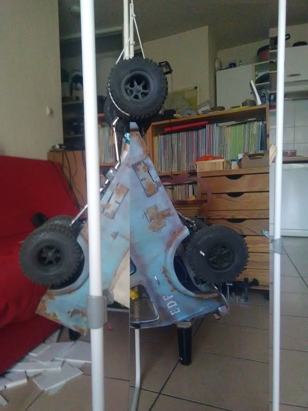

    Pour le dernier jour, j'ai une vidéo a monter :D
    Sinon, je l'est pesé
    la carro fait 2 kilos tout rond
    mais l'ensemble, 4.640 kilos avec un centre de gravité ( en Orange ) pas si mal
    obtenus en faisant le cochon pendu ;)

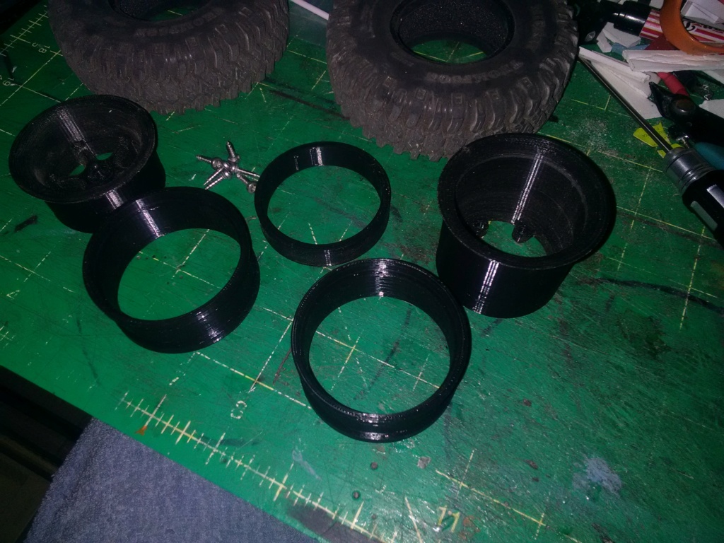

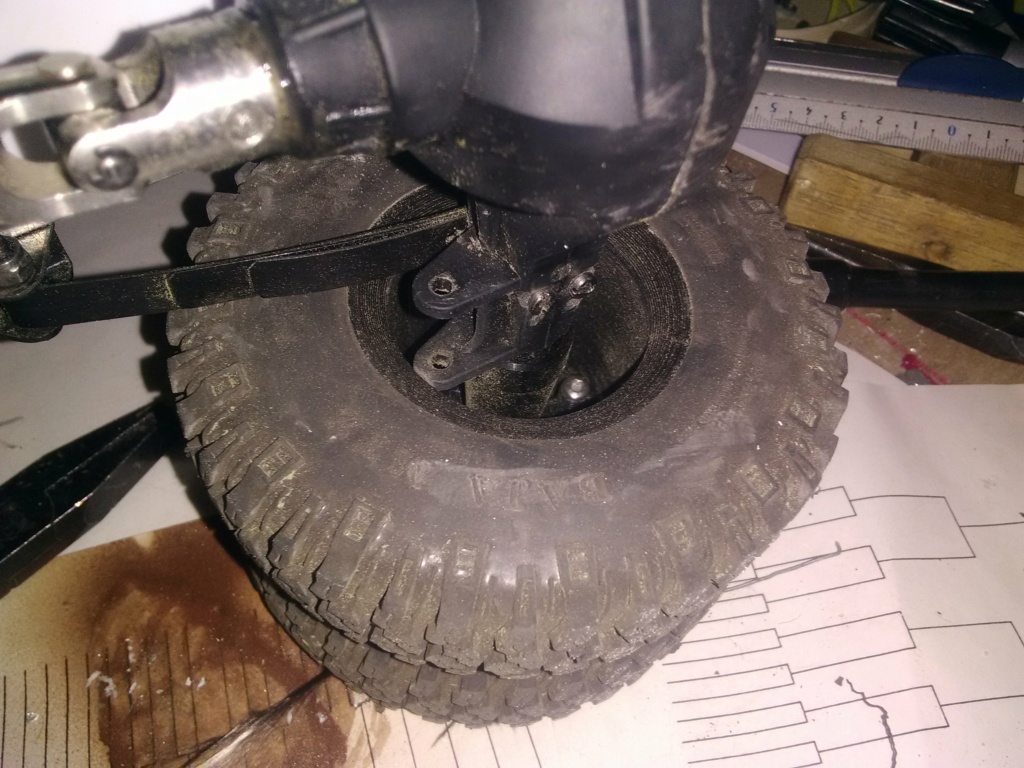

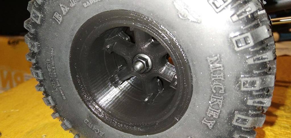

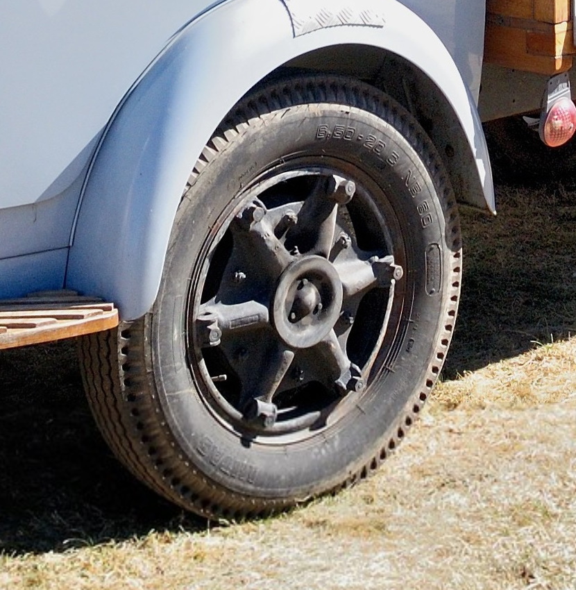

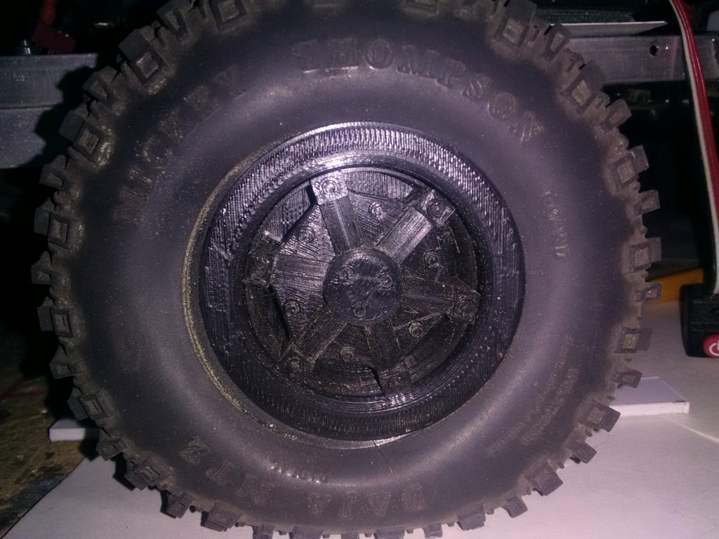

    Je voulais vous détailler les jantes d'artillerie conçu et réaliser par Nico :love:
    Tout d'abord, l'AV
    en 4 partis
    l'anneau et 2 flasques
    l'enjoliveur venant se vissé sur l'axe :bravo:
    Puis l' AR,
    en 5 partis because, les roues jumelées

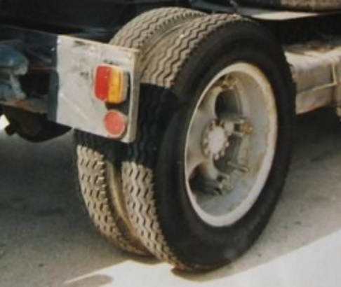

    1 anneau par pneu et un flasque bien différent puis un anneau d'écartement entre les pneus :bravo:
    Comme d'ab, le cahier des charges a la lettre pour un résultat bluffant :love::love::love:
  16. fb11
    16 940
    38 896

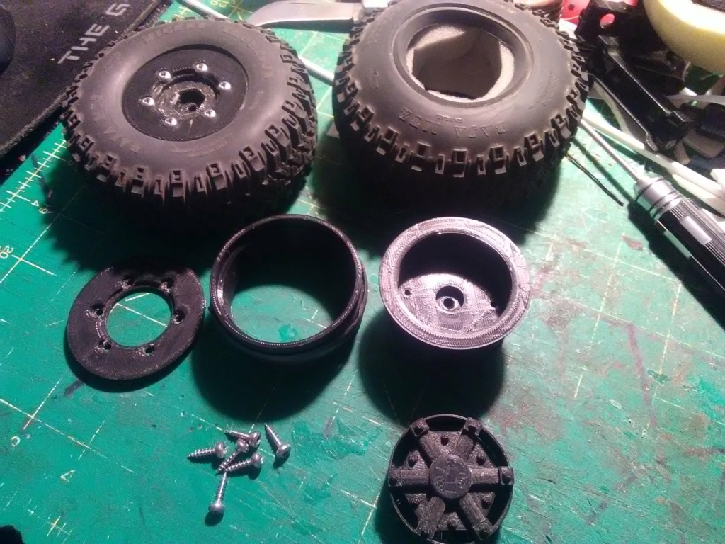

    Il t'a fait du bon boulot Nicolas (y). Tu devais les mettre en valeur avec un voile de peinture et les vieillir. Je verrai bien un voile gris style apprêt ou bleu clair délavé puis de la crasse et de la rouille.:)
  17. dede
    dede membre
    21 Février 2010
    1 470
    3 067

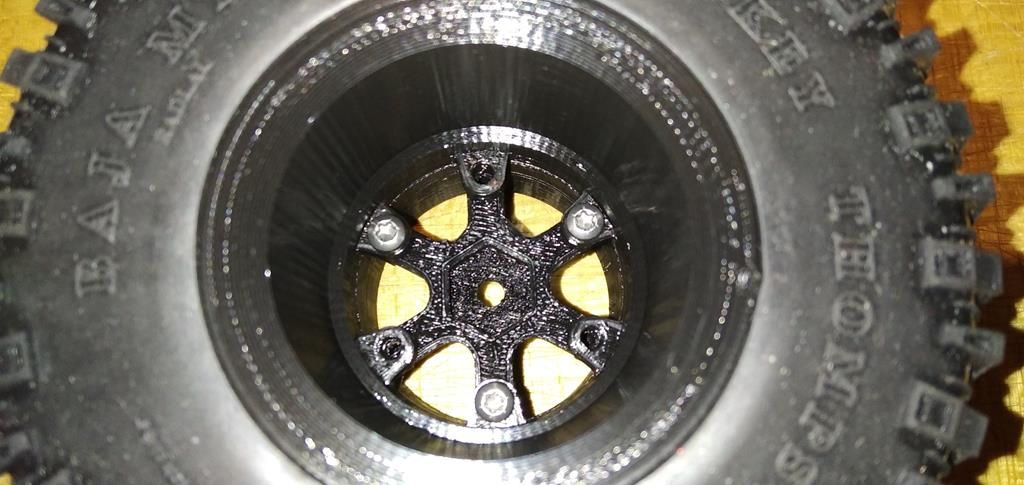

    Oui pourquoi pas mais j'ai toujours mes problèmes de poids
    j'ai mis ça comme mousse : 2pcs/set 55-119mm Pour RC 1/10 Insert Inlay mousse éponge 1.9 "pneus
    je me suis fait scier a tout rentrer, et ça porte pas plus :(

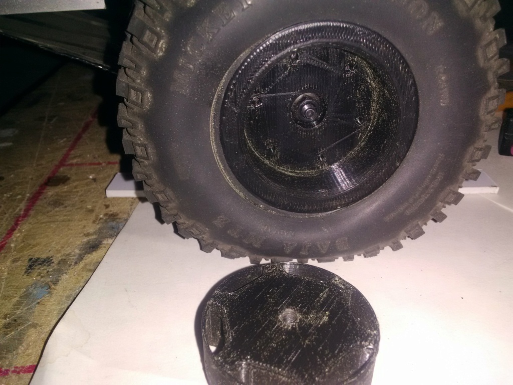

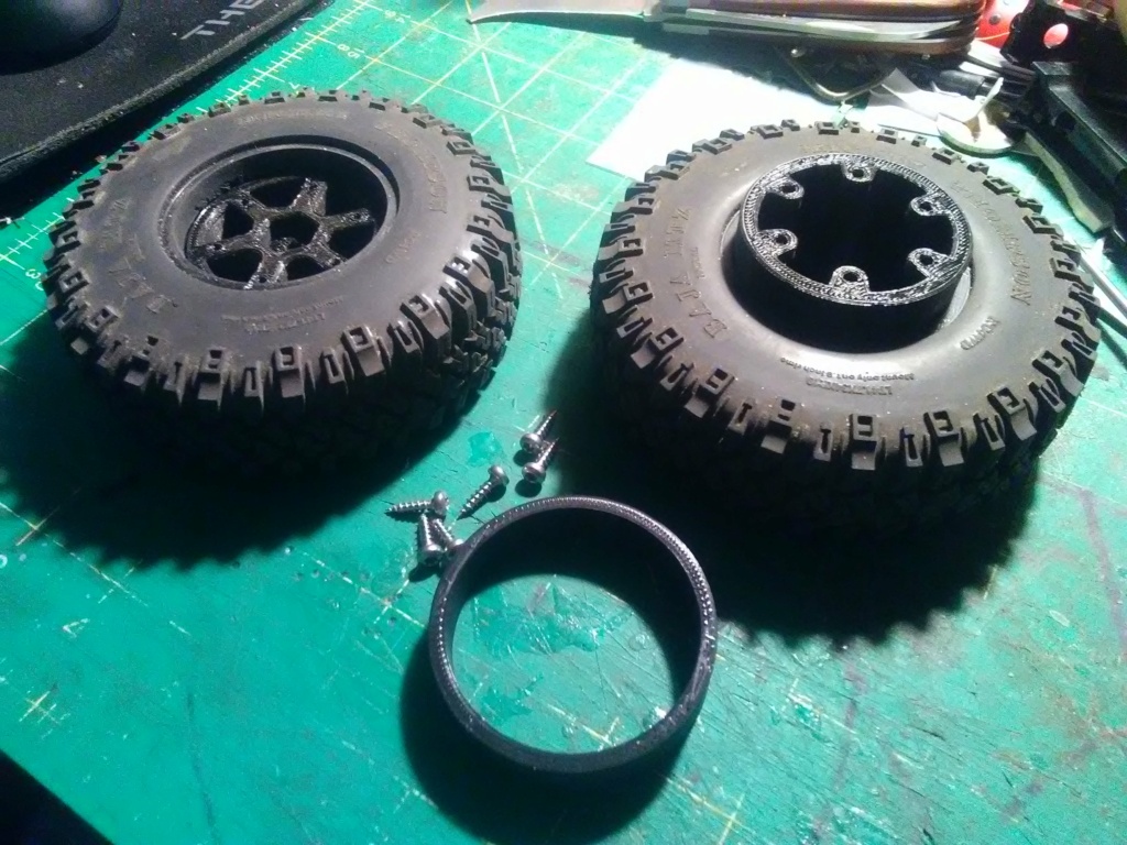

    En haut, le Mickey 1.9 et ça mousse 95x28 en noir:cool:
    a coté, une première bidouille, en dessous, une chinoiserie :confused:
    en bas un tunder 2.2 et ça mousse 110x 50 , c'est entrer:humhum:, a voir a l'usage:passur:
  20. fb11
    16 940
    38 896
    Peut être que la mousse 2.2 sera plus compacte, les autres ont l'air bien trop souples surtout les 2 en haut.
