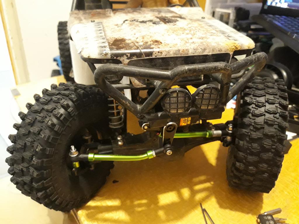

  10. dede
    dede membre
    Feb 21, 2010
    1,470
    3,067
    J'avais quelques problèmes de direction, donc j'ai tout repris
    système Ackermann by Fred
    ça marche très bien
    Dédé33, Nicolas, fb11 and 2 others like this.
  11. PapyDeuche
    PapyDeuche membre
    Mar 2, 2021
    1,048
    1,852
    J'aimerais une photo où je vois plus de détails, mais j'ai l'impression que mécaniquement c'est génial !

  12. Nicolas
    Mar 9, 2009
    7,372
    8,016
    Très ingénieux notre Fred (333) .
    J'avais aussi repris son idée sur mon Wraith
    dawii and fb11 like this.
  13. Manhattan
    Sep 13, 2019
    2,114
    3,966
    Quel est l'avantage de ce système ?
    dawii likes this.
  14. sawblade
    11,945
    16,877
    Obtenir un effet Ackerman correct malgré des ponts conçus sans.
    dawii, Nicolas and fb11 like this.
  15. dede
    dede membre
    Feb 21, 2010
    1,470
    3,067
    Quand tu tourne les roues avant, donc tu tourne autour d'un axe,
    comme tes roue avant son parallèle, elles ne sont pas sur le même rayon
    le système Ackermann reprend ça ;)
    #755 dede, Aug 14, 2021
    Dédé33, Scal68, Manhattan and 2 others like this.
