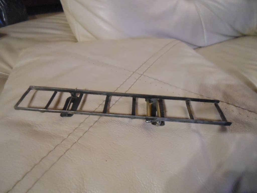

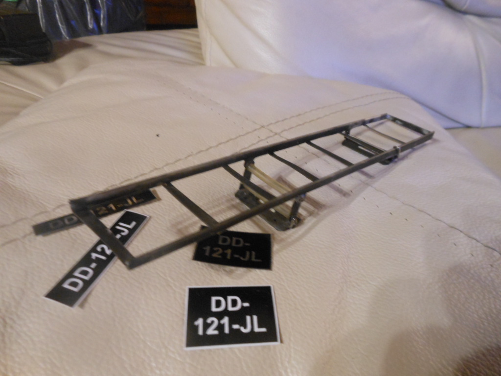

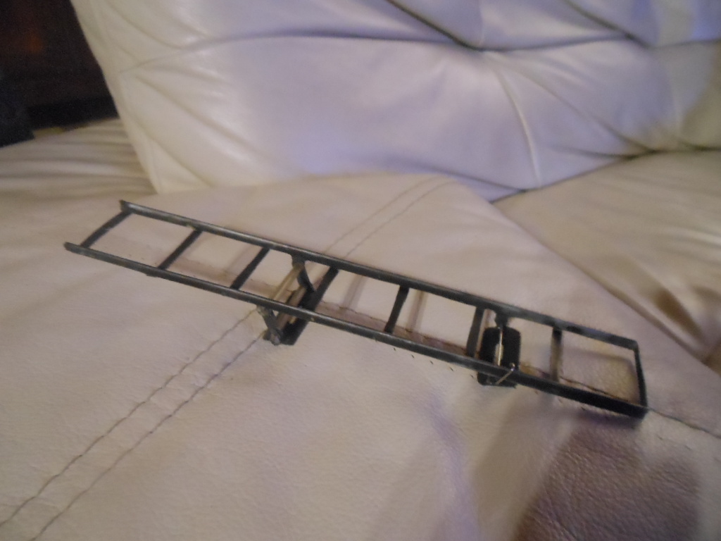

    fabrication de l'échelle escamotable en métal .Et des plaques aussi
    Voilà pour aujourd'hui ;)
  4. fb11
    16 946
    38 913
    Chouette boulot ! C'est du zinc aussi l'échelle ?
    Daug, dede, Scal68 et 1 autre personne aiment ça.
  5. ERICK
    5 516
    oui :salut:

    Merci pascal et fb ;) l'échelle en photo rend pas trop bien (n) on voit pas le système de bascule . Vous verrez mieux sur le camion :humhum:

    Magnifique ! :bravo: tu as utilisé de la brasure sur le zinc pour les supports ? Je prends des infos :D
  14. ERICK
    5 516
    Non c'est soudé à l'étain c'est le décapant qui donne cet aspect un peu jaune ;)
    Daug et fb11 aiment ça.
  15. fb11
    16 946
    38 913
    Ha OK :). C'est soudable uniquement à l’étain non le zinc ?
    Daug apprécie ceci.
  16. ERICK
    5 516
    Oui mon petit :D
    moab et fb11 aiment ça.

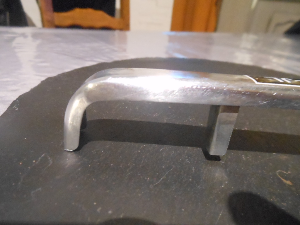

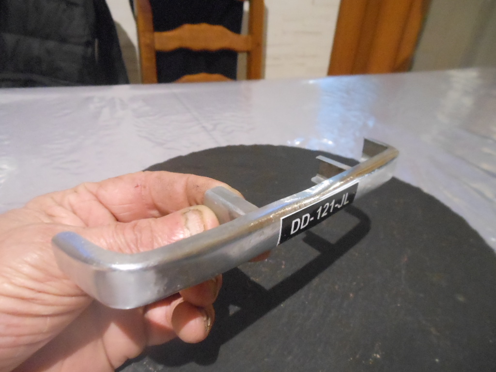

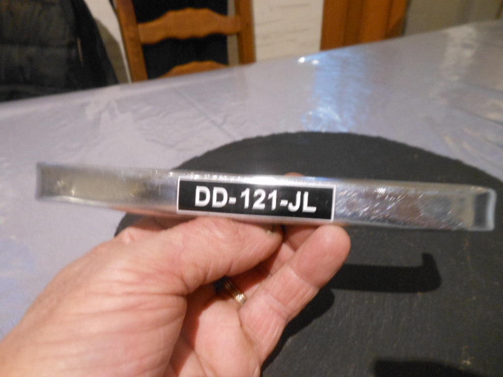

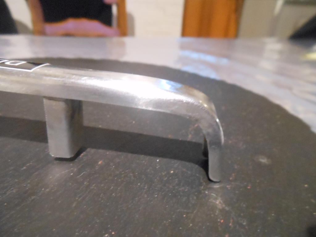

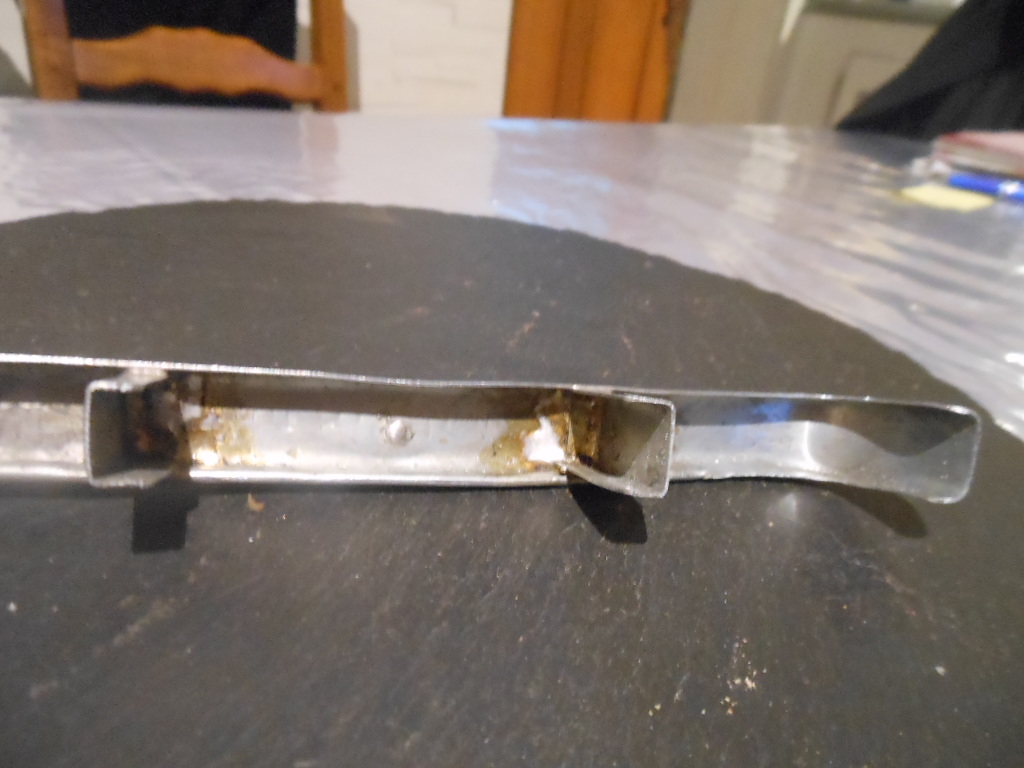

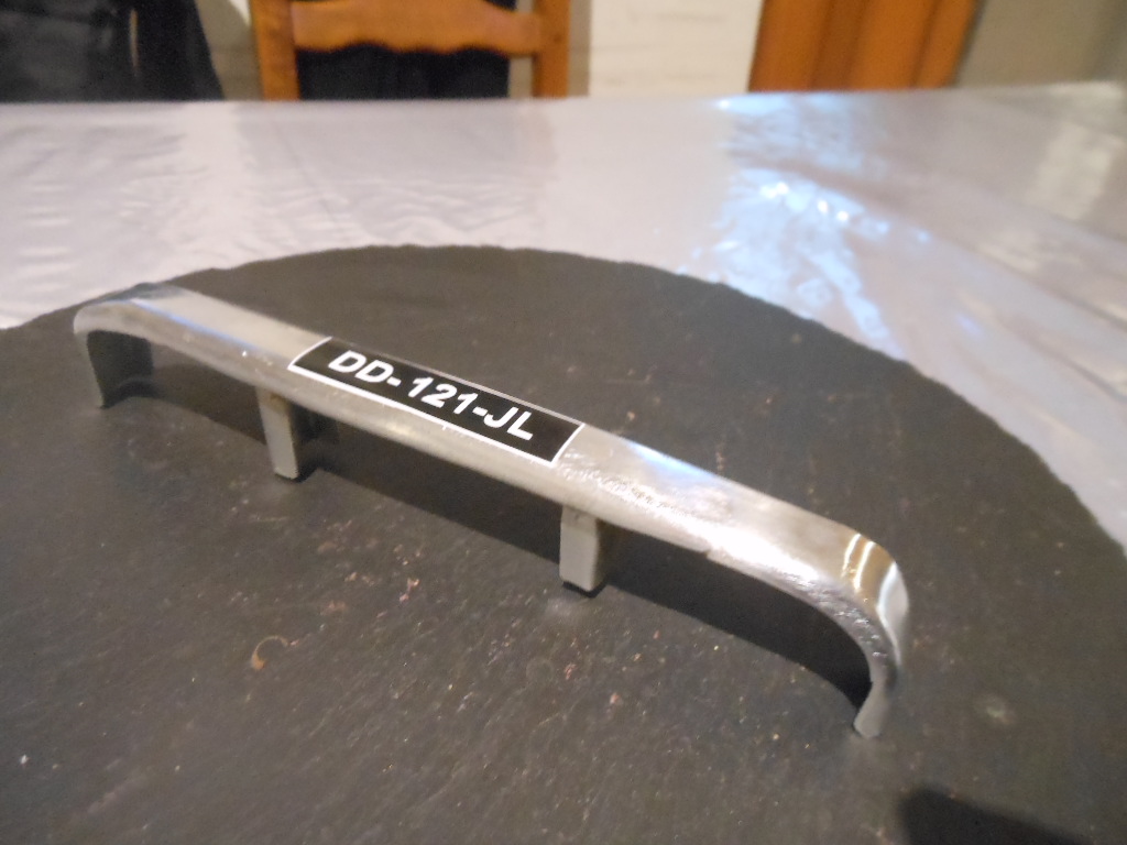

    Franchement, ce pare-choc est dingue ! Et j'aurais jamais pensé que du zinc ça pouvait briller comme ça ! C'est fait comment cette finition ? Brosse coton et miror ?
    Scal68 et fb11 aiment ça.
  20. ERICK
    5 516
    laine de fer (y);)
