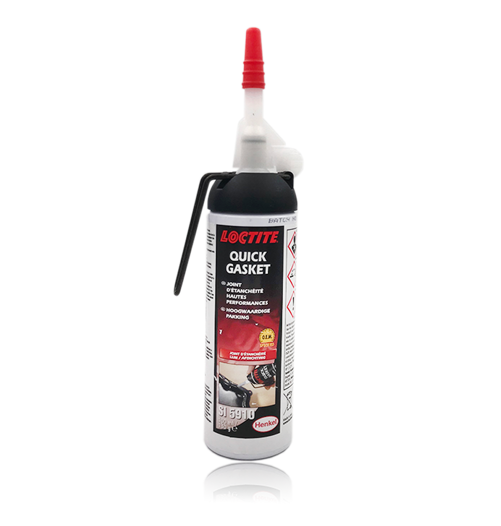

    re … :hihi::hihi:
    moi j'utilise du joint d'étanchéité haute performances LOCTITE SI 5910 :
    LOCTITE SI 5910 PATE A JOINT MOTEUR NOIRE TUBE 80 ml | eBay
    ou sinon :
    Loctite 5910 quick gasket gasket black 100ml cartridge | eBay
    Voilà !!! :D
    PS : je m'en sers aussi pour coller mes fils des leds !!! :humhum:

    faut faire attention avec le plastique de la fée réo , il est cassant ! donc pas adpter, mais l'idée est bonne :)
    l'avantage la néoprène c'est qu' au moment collé ça ne glisse pas; assembé apres séchage des deux parties ,paf c'est collé ohh zut c'est de travers ! pas probleme , tu tire dessus , t'arrache proprement éventuellement un coup d'acéton après nettoyage . ne pas mettre de petit repére avec un feutre indélébile car la colle va dissoudre l'encre.

    Pas si cassant que ça sur une carro lexan !!! :hihi:
    Le lexan rendra l'âme avant et la colle que j'utilise reste souple ...
