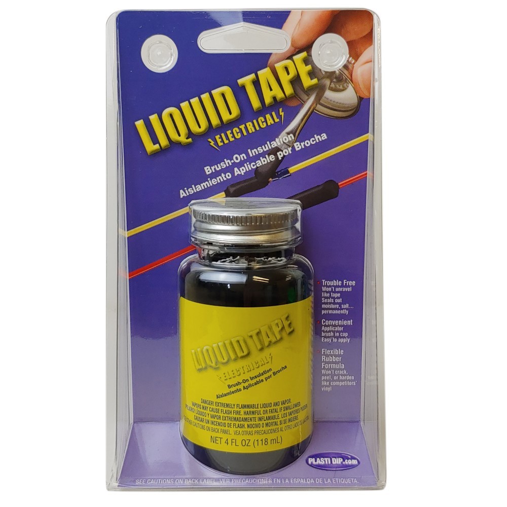

    J'utilise du Plastidip Liquid Tape
    Manhattan apprécie ceci.
