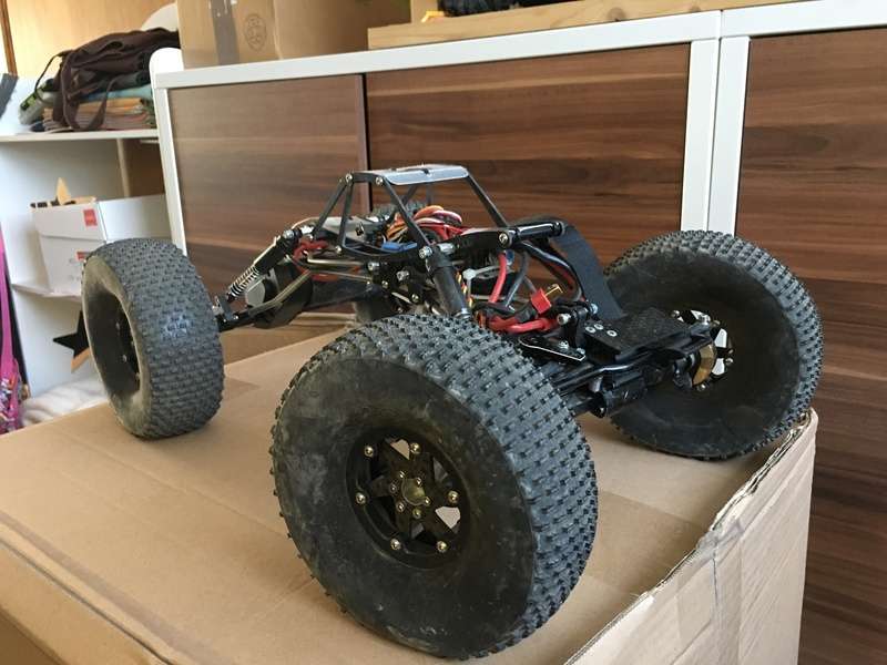

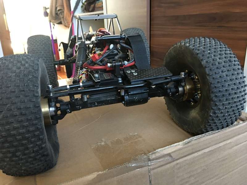

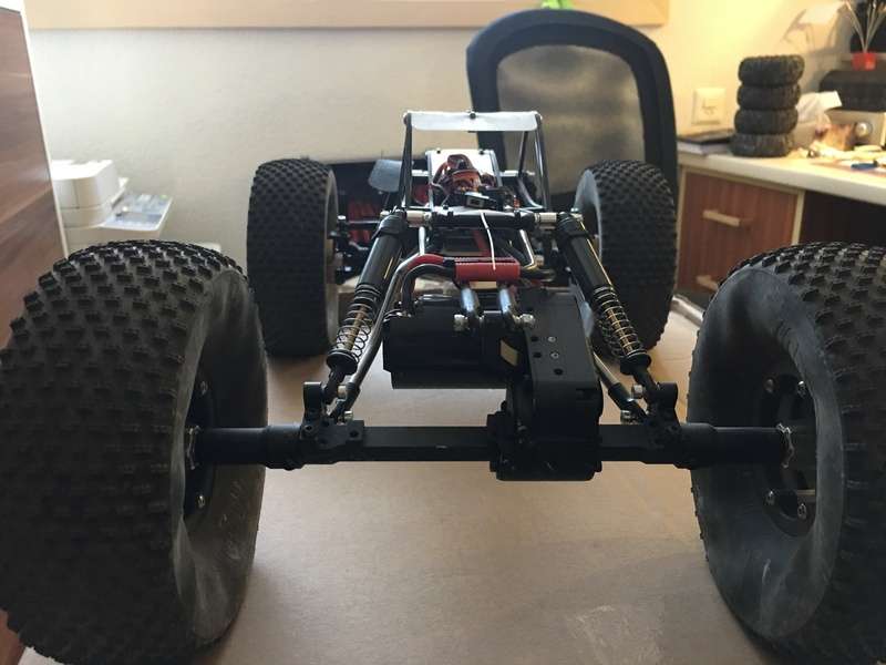

    Ca fait déjà une bonne année que je me suis monté un MOA.:):):)
    C'est très sympa a rouler, ça change de ma Panthère Rose qui est un MOB (autre présentation).
    Mais je ne suis pas convaincu de ma motorisation...:(:(:(
    Ces composants: axes RC4WD Bully 2, châssis Reptile, jantes carbone de Speed26, 2 esc Tekin FXR et 2 moteurs Tekin 45T.
    Juste pas 2 kilos RTR
    Petite serie de photos:
    Je suis un peu perdu avec le choix des moteurs. Je sais pas quoi prendre...
    Je voudrais avoir plus de pêche pour pouvoir le faire bondir par dessus un trou, tout en gardant la force et la douceur a bas régime. Je sais, je veux beaucoup de chose!:humhum::humhum::humhum:
    J'ai déjà achetez un Holmes Hobbies TorqueMaster BR Mini Dual Esc pour changer les 2 Tekin.
    Mais les moteurs, Team Brood ou Holmes Hobbies, et surtout lequel:mad::mad::mad:?
    Que me conseillez-vous?
