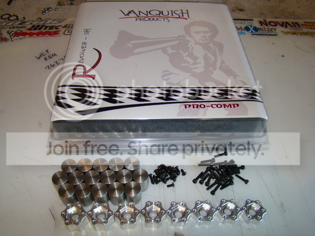

    J'ai enfin reçu mes beadlocks VP hier, après plus d'un mois et demi d'attente... c'est vraiment magnifique, supers produits :yes3: ça respire la qualité, on risque pas de foirer un filetage en vissant, etc... par contre, et ça ça me reste en travers de la gorge, après tout ce temps ils ont quand même réussi à m'oublier des vis :grain3: :nnointell3: :nnotd3: il m'en manque 3 ou 4 je crois, pour fixer le offset à ma SLW V1; du coup j'ai pris une vis de chaque beadlocks pour pouvoir quand même fixer la dernière jante... je vais leur envoyer un mail justqe histoire de leur dire parce qu'à mon avis, ils ne m'enverront pas 4 malheureuses vis... ce week-end je vais essayer de trouver un magasin qui vende des vis comme ça, j'espère que je trouverai mon bonheur :cryi3:
    J'ai eu une casquette à 15$ ^^ c'est toujours mieux que rien, je leur ferai de la pub en plus ^^ mais j'aurais vraiment préféré avoir mes vis plutôt qu'une casquette...
    Edit: je mettrai des photos ce week-end.

    Le contenu de mon colis; sans ma belle casquette :p ^^
    Bon, aujourd'hui il a pas arrêté de pleuvoir, je m'apprêtais à sortir pour faire des tests, et là une averse que je sais pas d'où elle sort :hein3: avec en plus de la grêle :grain3: bon... bah ok, j'attends... puis au final j'ai rien pu tester, c'était une vraie patinoire ! du coup j'ai bidouillé quelques trucs.
    J'avais l'intention de me faire des liens coudés car ils avaient un peu tendance à toucher les obstacles avant les roues... je voulais aller à la quincaillerie pour m'acheter des tiges filetées mais j'ai trouvé mieux ! je pensais pas que ça irait mais j'ai pris des links qui appartenait à mon WK et ça rentre ni-ckel ! :yes3:
    J'aime bien la différence de couleur ! ^^
    Aussi, j'ai "bridé" les amortisseurs, j'avais trop de croisement (90° à peu près), au maximum les amortos n'arrivaient pas à revenir à leur place, ils restaient compressés malgré que j'ai réglé la pré-contrainte au plus fort, du coup je me retrouvais avec une roue qui voulait plus redescendre :hein3: pas pratique; là j'ai un croisement d'environ 45° je pense, je verrai en fonction des tests si j'ai besoin de plus; j'ai essayé de voir pour modifier les points d'ancrages pour qu'ils soient moins couchés mais j'ai rien trouvé.
    Donc demain en espérant qui pleuve pas, je testerai tout ça ! et je ferai des plus jolies photos des beadlocks, j'avais l'intention d'en faire aujourd'hui sur les cailloux mais bon...

  11. ludomoto
    ludomoto membre
    20 Septembre 2009
    289
    c'est moi ou tes lests de jantes ressemblent a des cartouches de fusil de chasse?
  12. RôM
    RôM membre
    1 Mars 2009
    1 644
    non, c'est pas toi, et monté sur les jantes, ça fait un look barillet 6 coups :mad3:
  13. ludomoto
    ludomoto membre
    20 Septembre 2009
    289
    c'etait donc pas l'apero :zunt3:
    sinon ça a vraiment l'air d'etre top niveau qualité

    ça me tente mais j'ai d'abord envie d'exploiter celui-ci à fond, je suis sûr qu'il a d'excellentes capacités; ensuite, un bon vieux 4 links :ang3:
    Oui en photo c'est bizarre ^^ mais en vrai ça rend mieux, et puis avec la carro on voit moins de couleurs à la fois ^^ et aussi, c'est mieux que des tiges filetées !
    Non, ça doit être toi :roll3:
    :lol: je rigole, c'est bien des imitations cartouches !
    ça l'est :yesd3: :yes3:

    Je réponds un peu tard, mais oui les lest de roues sont des imitations de balles. Montés sur les roues, elles imitent un barillet de pistolet. D'ailleurs le nom de ces jantes c'est les DH Pro Comp 2.2, pour Dirty Harry. L'image sur la boite des jantes est issue du film et est sans équivoque^^
    Pour le lestage des roues, tu l'as bien compris, il n'y a pas de réglage "universel", cela varie selon le terrain, le pilotage, l'humeur :mad3:
    Par contre, maintenant j'évite tout de même de lester complètement les roues, cela fait beaucoup de poids, presque 500g par roues :shock: . Donc beaucoup d'effort et de fatigue sur les arbre de roues. Essaie en utilisant que 3 plots de lest par roues, cela me semble un bon compromis. Un avant trop lesté c'est cool en monté, mais dans les passage plus chaotique, l'avant plonge trop rapidement et on peut moins jouer avec l'équilibre du châssis. Mais encore une fois, c'est un question de terrain et de gout^^
