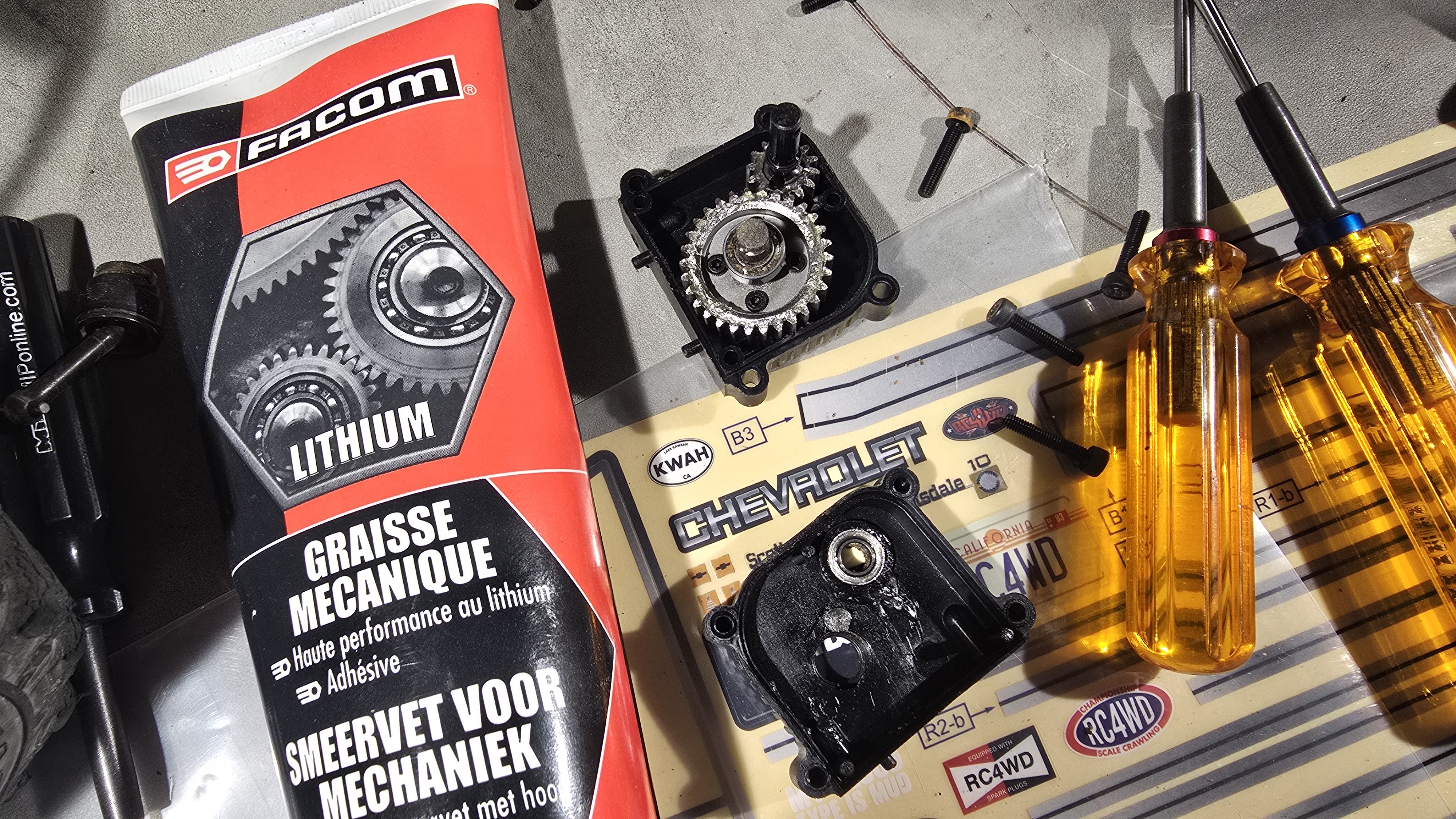

    J'ai quand même vérifié les graissages, c'était pas folichon dans les ponts, donc j'ai démonté tout le reste et c'était dans le même état :rolleyes:

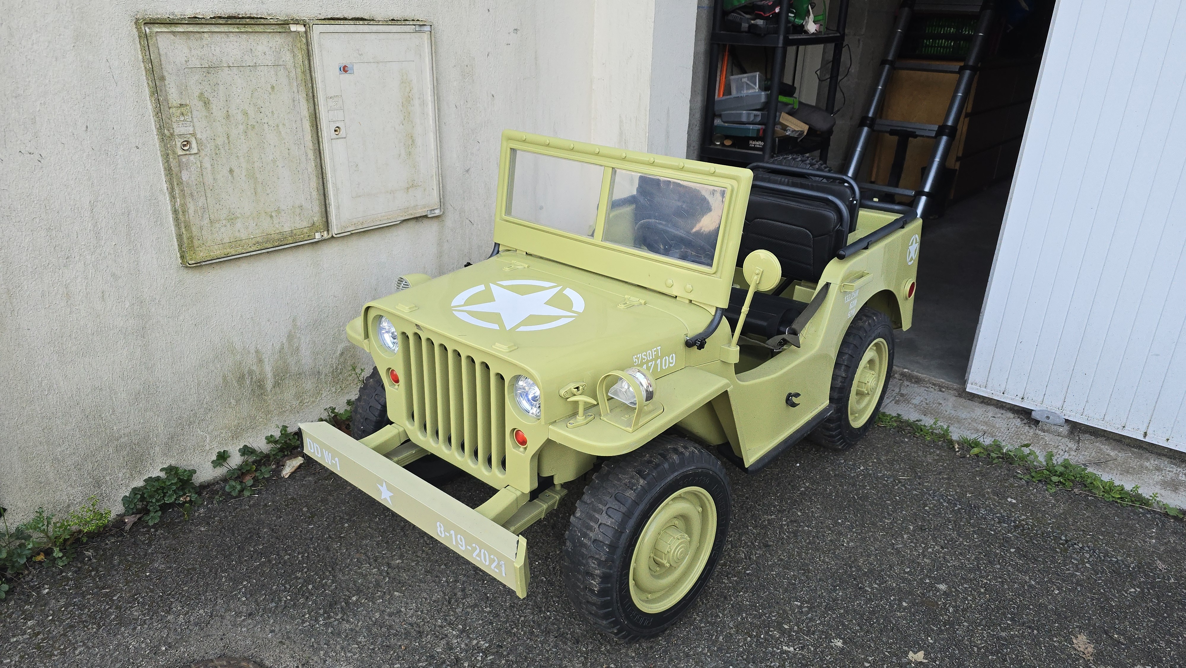

    Ah, et j'ai quand même plus gros que du 1/6 à la maison : la Jeep de ma fille :D
    (et elle est même radio-commandée, si si :hihi:)

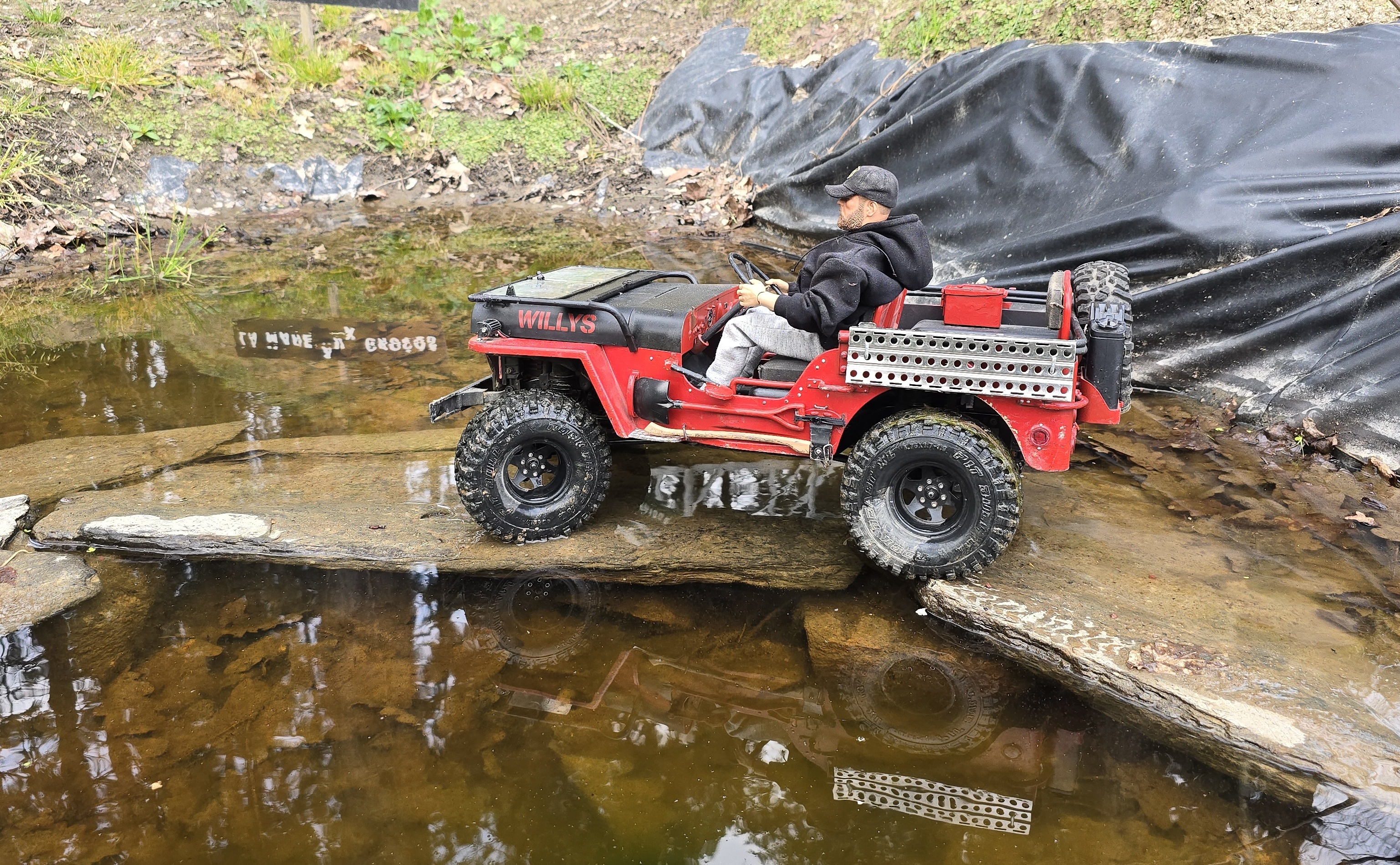

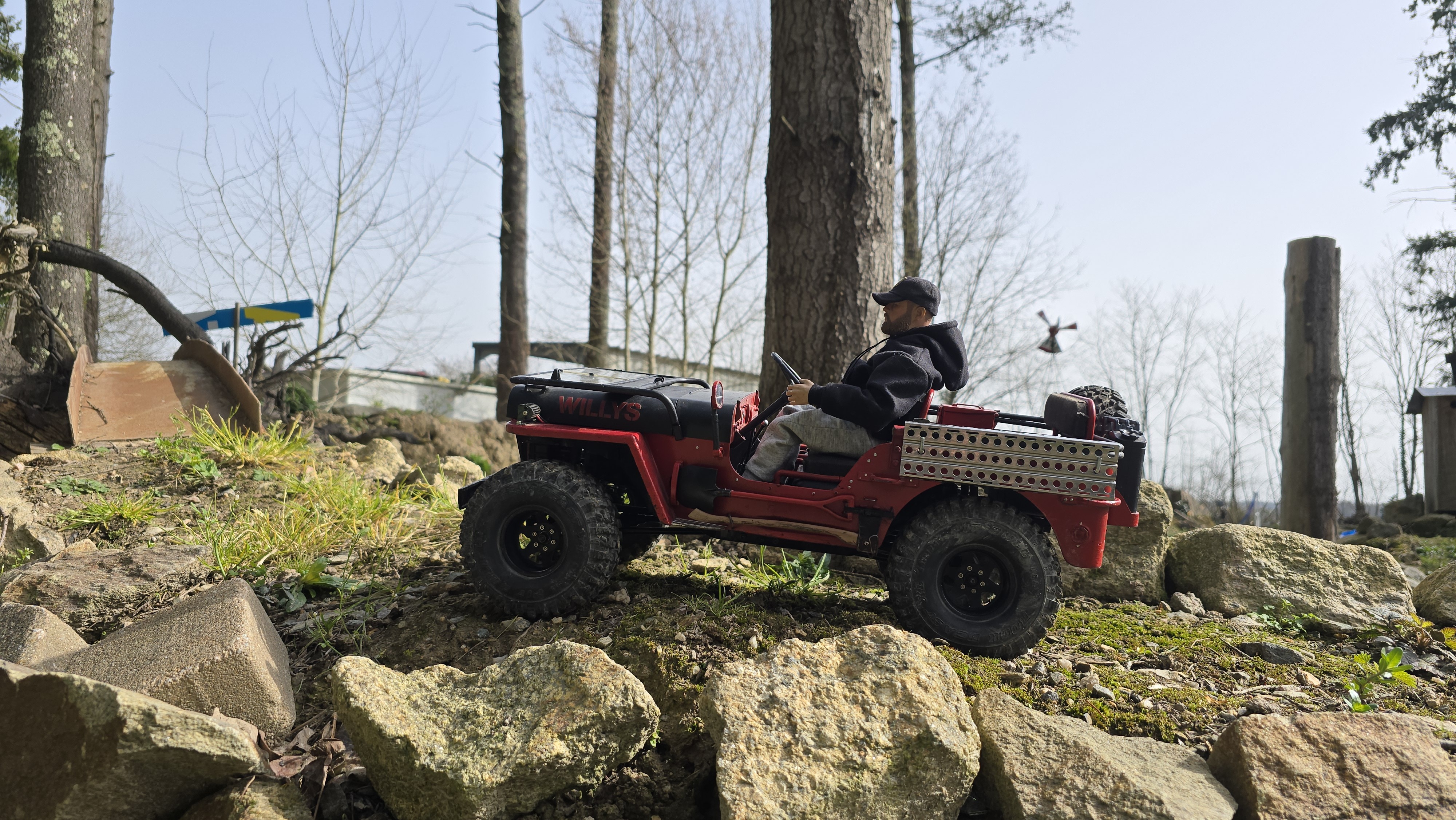

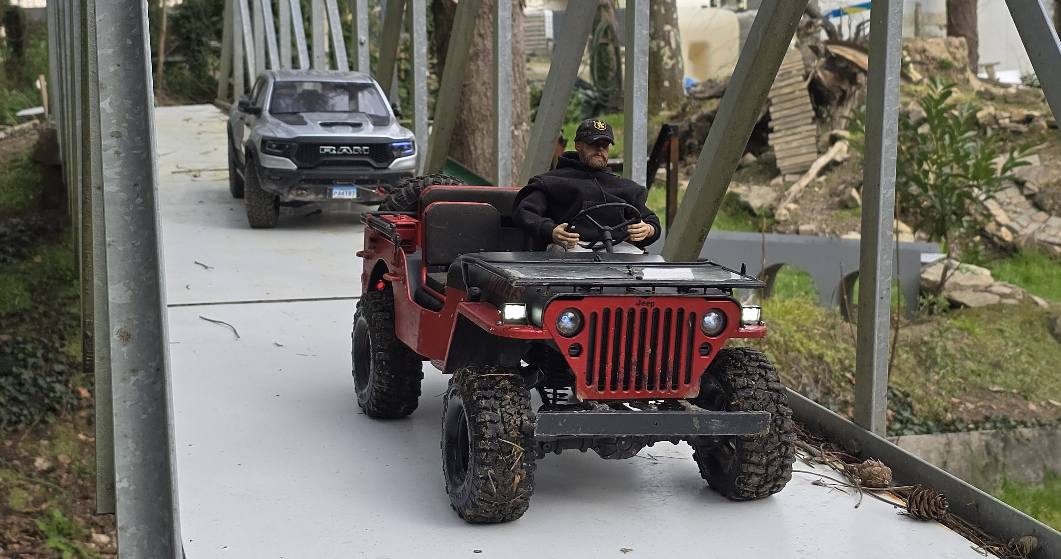

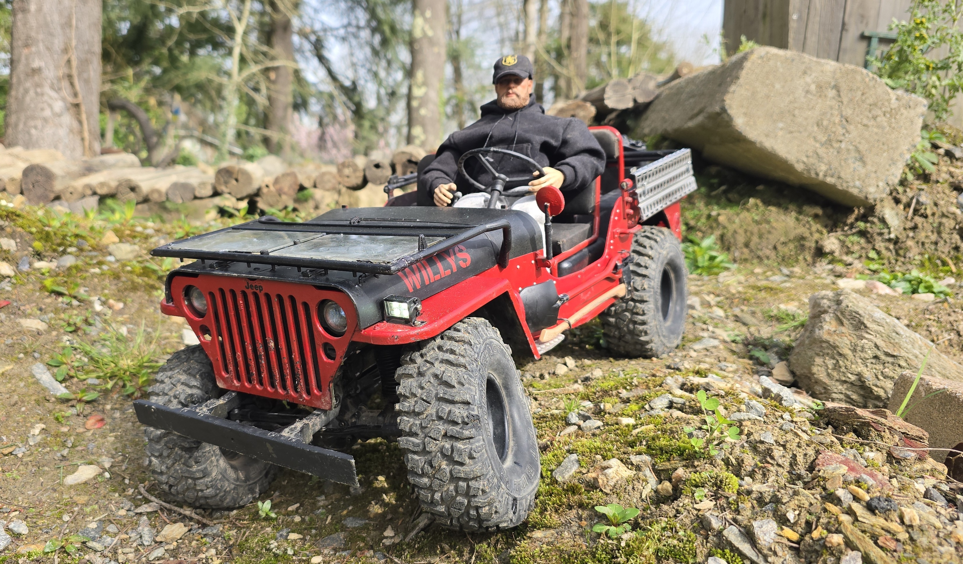

    Première sortie faite, j'ai vraiment adoré ! :love::love::love:
    Perso les amortisseurs je les trouve vraiment très bien, il m'a semblé que David qui l'a essayée et mon pote Alex aussi, ont apprécié comme moi ;) Quelques trucs à faire dessus encore mais c'est surtout de l'esthétique, ça passe partout, les pneus sont vraiment mortel :love:
    Quelques photos et une mini vidéo arrivera après, je l'ai moins filmée que prévue :humhum:

    Super ! Les Rockbeast sont de très bons pneus..
    Les photos sont superbes.. (y)

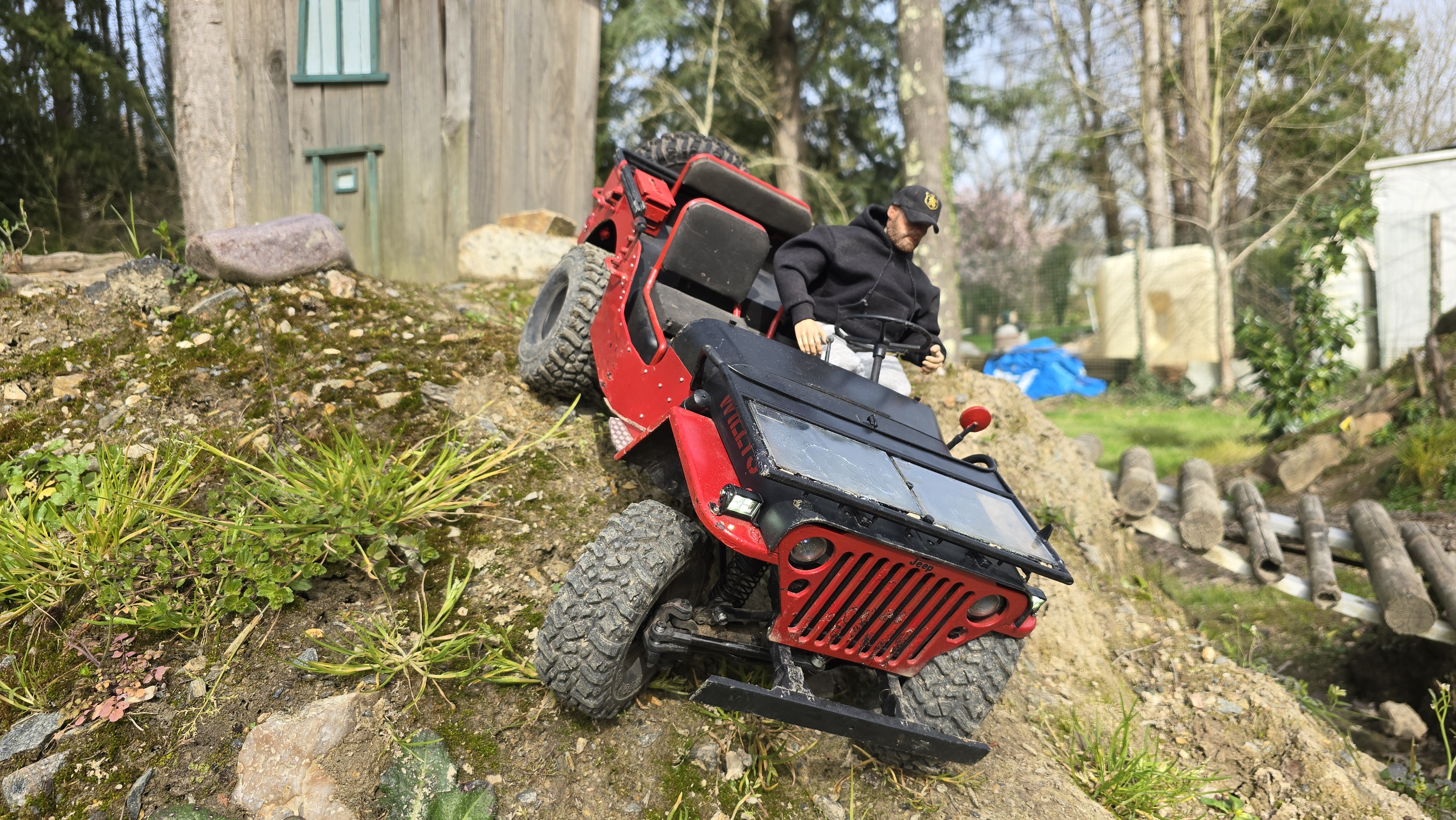

    Super :love: ! Elle roule très bien sur ce spot (y)

    Elle a un beau rayon de braquage.. (y)

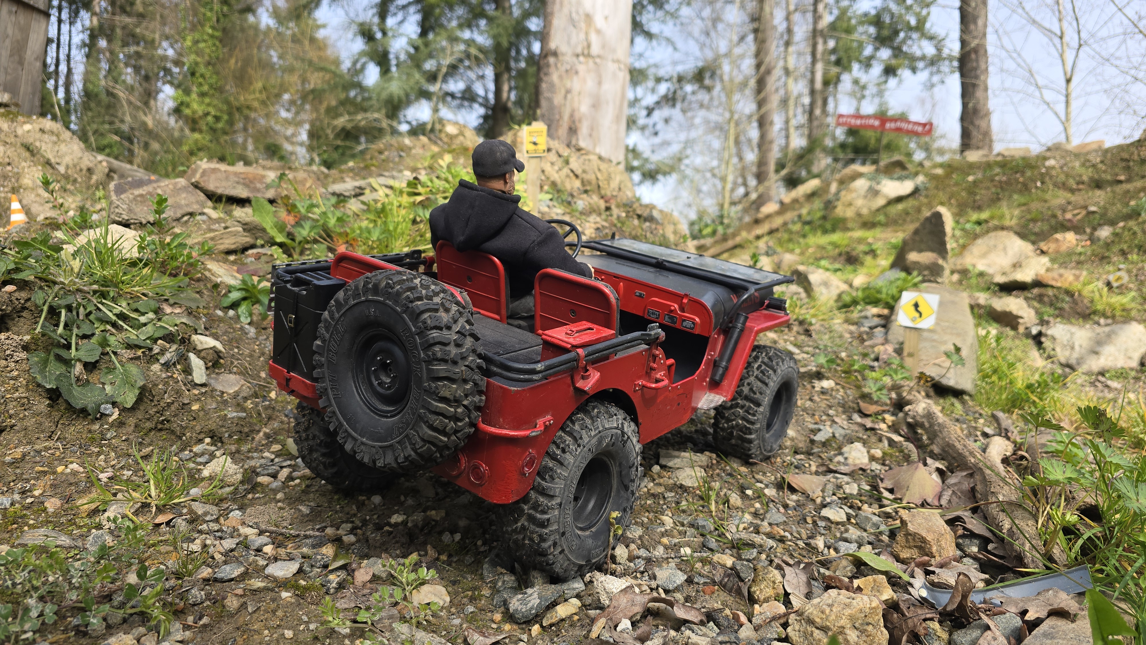

    Oui je ne m'attendais pas à un si bon comportement vu le châssis plutôt rustique et tout le mal que vous m'aviez dit des amortisseurs :hihi: le bac à batterie a aussi été tourné de 90 degrés par rapport à l'origine, je ne sais pas si ça a une grosse incidence sur son comportement.

    Je l’ai retourné moi aussi le bac à batterie, tu gagnes quelques millimètres vers l’avant .:)

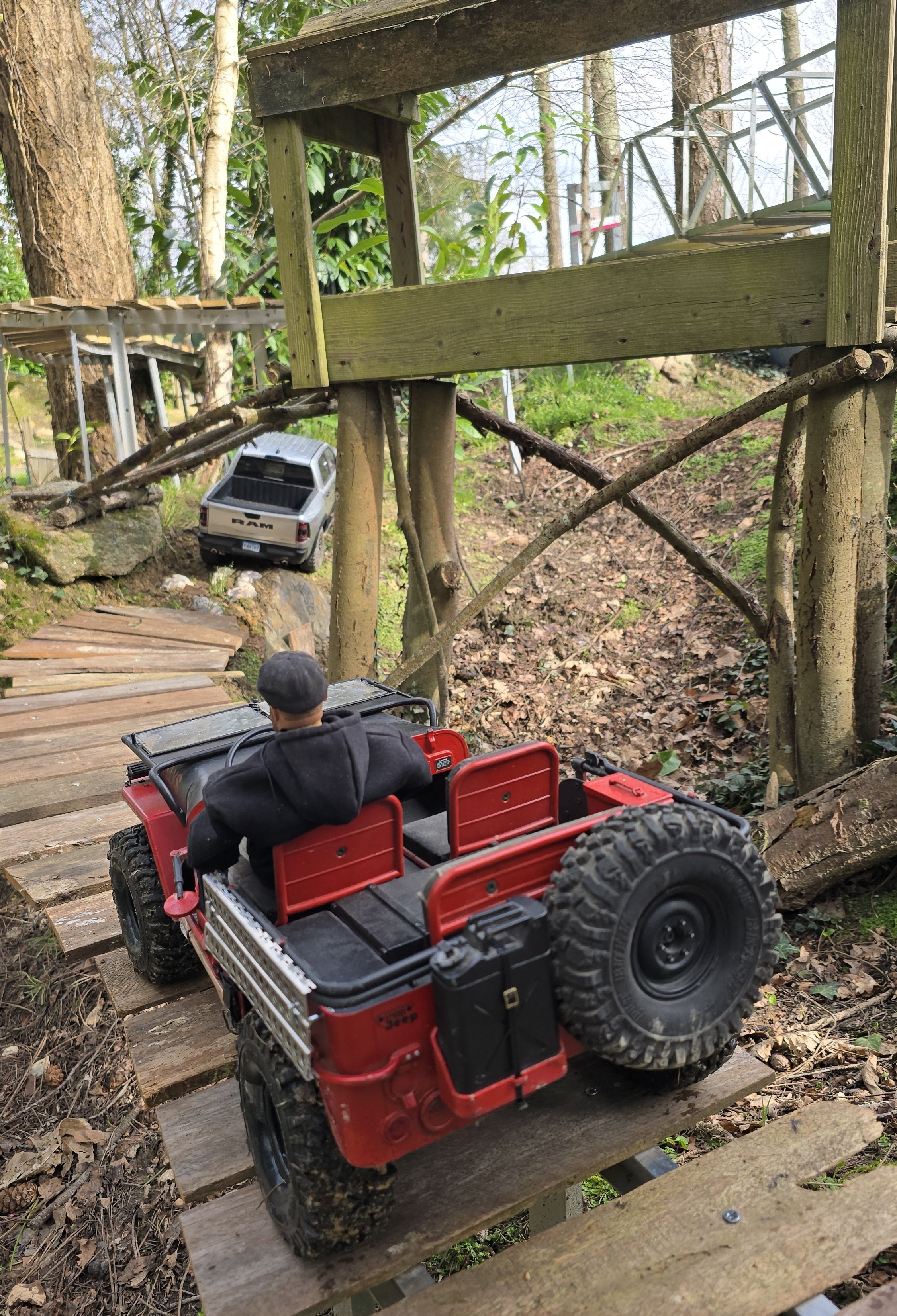

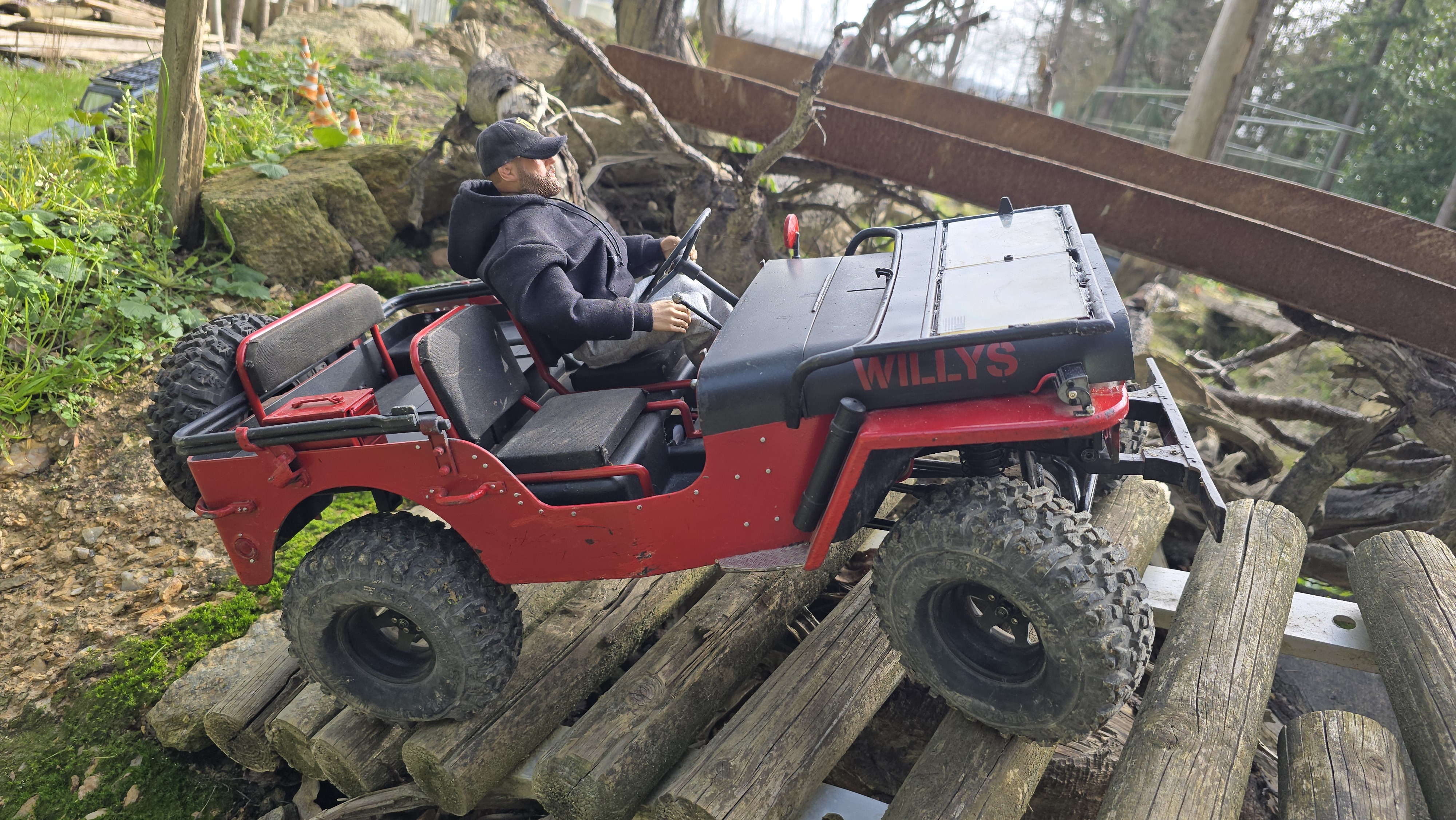

    Vraiment extra cette Jeep!!
    Plutot épaté par son comportement, suspension et direction, plutot bien stable (devers, montées) en plus un grip d'enfer:bravo:
    Silencieuse, pas de bruits mecaniques bizarres, ça semble qualitatif(y)(y)
    Vraiment belle a voir se dandiner paisiblement, elle se faufile bien et arrive à suivre les parcours sinueux sans problème(y)

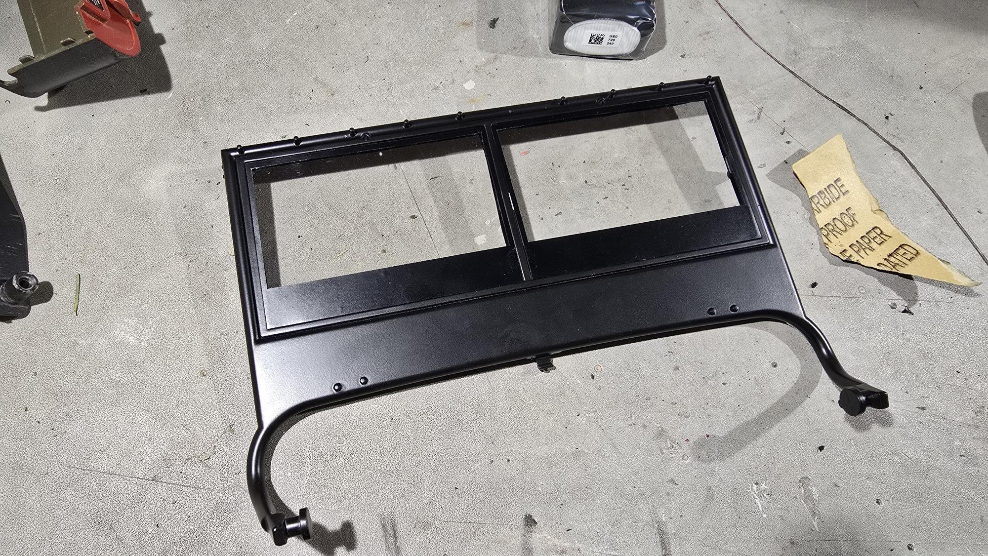

    Pendant que ça prend, j'ai aussi repeint le nouveau pare-brise, cette fois je compte pas refaire les mêmes conn.. que sur l'ancien, et au lieu de le réduire en hauteur, j'ai préféré lui faire des joints. Déjà pour cacher les parties des vitres qui s'encastrent sur le pare-brise, et aussi pour qu'il ait des bandeaux inférieurs qui réduisent la surface vitrée :
    C'est fait à la découpeuse donc rendu propre, et il a aussi le même type de joints de l'autre côté. Je vais le veillir un peu, et puis remontage des essuie-glaces la fin.

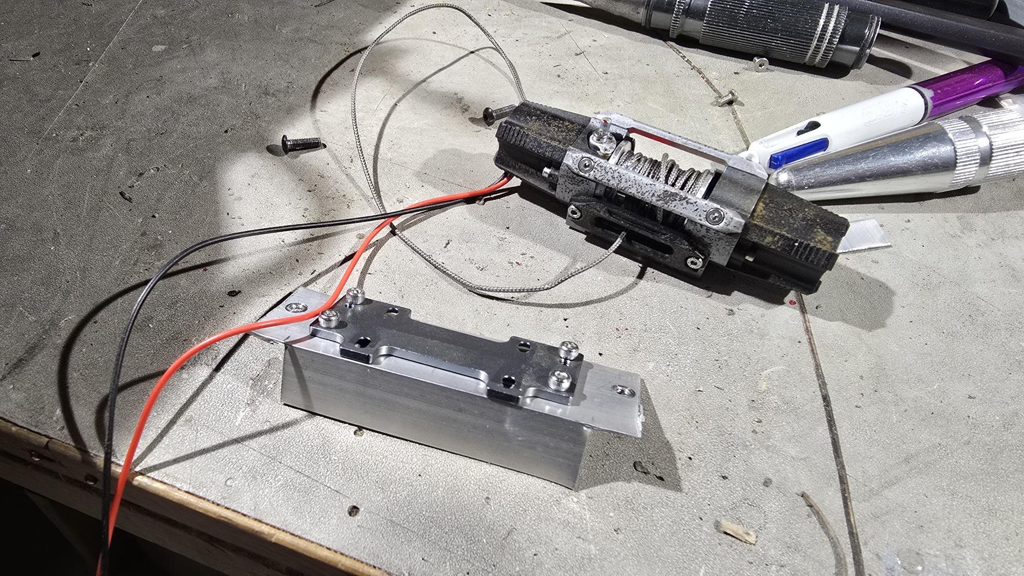

    Et j'ai reçu le treuil, sans le savoir j'ai commandé le même que @zeppelin a sur son modèle, ça fait un treuil pas trop gros mais cohérent avec l'échelle. Je l'ai en partie repeint car le rouge métallisé j'aime pas, il a été un peu vieilli aussi, et je suis en train de lui fabriquer un support en vue de le fixer au pare-choc :
    Je lui ai pris un module de commande donc il sera fonctionnel, il marche très bien d'ailleurs ! (et il est débrayable manuellement en plus (y)).

    Ça donne super bien le pare-brise (y)
    Le treuil débrayable c'est le top. Le vieillissement aussi, trop peu y pensent.. Tu as un lien pour ce treuil?
