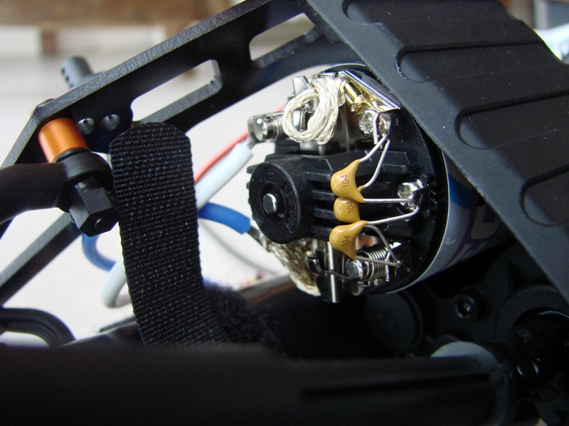

    Moteurs NOVAK reçu !! :zunt3:
    Par contre il y a 3 petit condensateurs avec, dois je les monter ? si oui comment ?
    C'est pas expliquer sur la notice :mad3:

    Personne pour m'aider sur mon problème de montage des moteurs ? :(

    Re: Je rentre dans le monde XR10 !!!
    salut, comme sur la photo. :wink3:
    A++
    Nickel merci ! :wink3:
    Sur mon moteur c est pas tout fait pareil mais je suppose que je peut monter pareil
