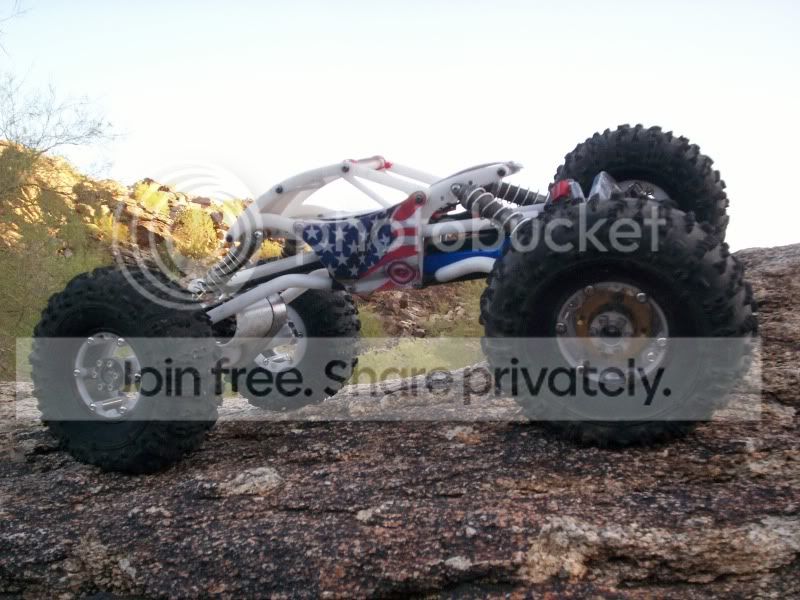

    pas très belles ?? en version transparente tu peux les décorer a ton gout :blerp3:
    adaptables a tout les gouts, largeur, disque de soutien interne, lest des roues ou lest sur les porte fusées...
    en plus de ça les mousses travailleraient bcp mieux, car l'air circule tout a fait librement :yesintel3:
    :ang3: :ang3:
    et puis franchement je préfère 100X sacrifier le "look" si j'ai des jantes bcp plus efficaces :blerp3:

  18. clement
    clement membre
    22 Juillet 2010
    2 202
    48
    Re: Je rentre dans le monde XR10 !!!
    mon rêve :ang3: mais il tardent un peut a mon gout :mdr3:
    sinon il y a les autre aussi plus ressemblante au VP
  19. mania26
    mania26 membre
    15 Octobre 2011
    427
    C est quels modèles en photos ? Des d-lux ?
  20. The Dude
    4 001
    oui Dlux pour 1.9, mais possible aussi en 2.2 il me semble
