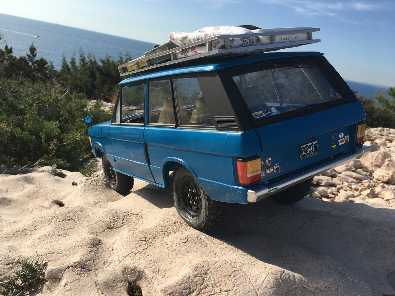

    San pourrir ton post je te mets une photo du mien. Châssis SCX10-2 et pont MST. (couleur bleu tuscan)

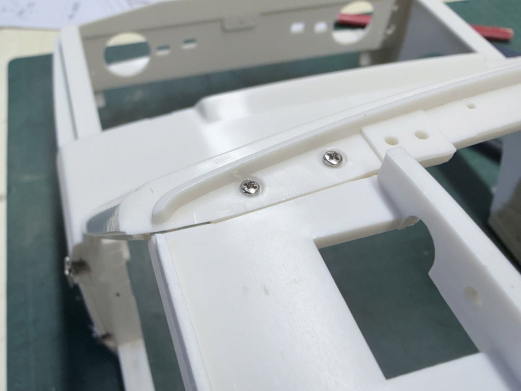

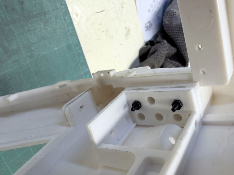

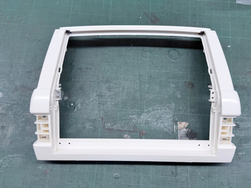

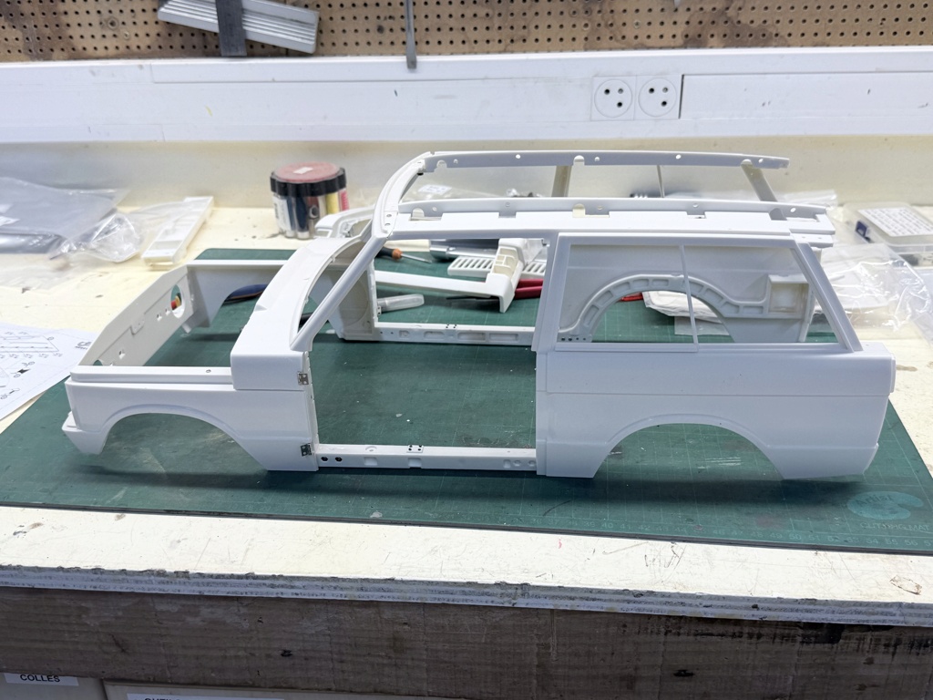

    Je continue ma séance de torture pour les doigts et les yeux. La carrosserie est presque finie d'être assemblée et Michel de Fanatic m'a envoyé la pièce métal manquante pour le coffre.
    Quand je vous dis que c'est une torture. Rien que pour tenir les écrous en 2mm à travers les encoches et faire en sorte qu'il ne filent pas sous le toit où ce serait irrécupérable à moins de tout redémonter...

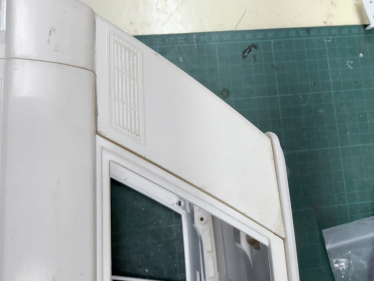

    Par contre la carrosserie n'est pas hyper précise dans ses assemblages. Sur l'arrière droit, il y a un jour que je devrai combler avec du mastic. Faudra être fin.

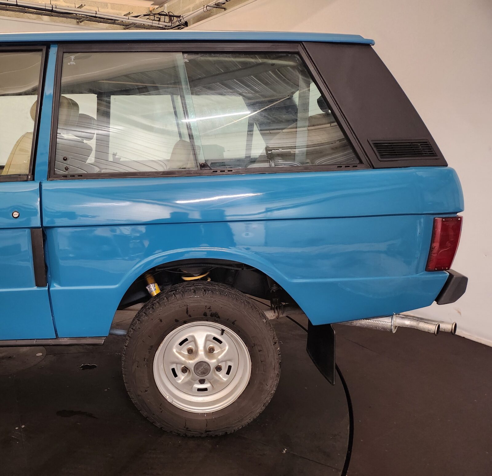

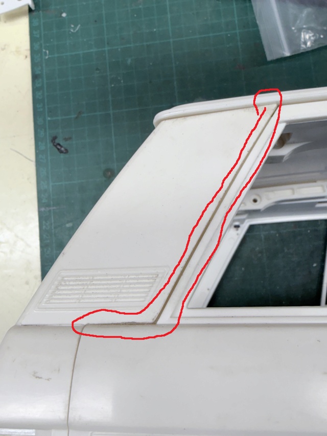

    Il est censé y avoir une continuité dans la partie entourée en rouge.La vitre arrière sur le 3 portes fait office de custode donc pas de joint.
    Dédé33 et gicab aiment ça.
  10. sawblade
    11 928
    16 818
    T'es sur de ça benjiv ? De mémoire, la partie inclinée arrière a un revêtement vinyl d'origine. Quand a la vitre, je crois qu'elle est coulissante, et donc a des glissières
    RVB42, dawii, gicab et 1 autre personne aiment ça.

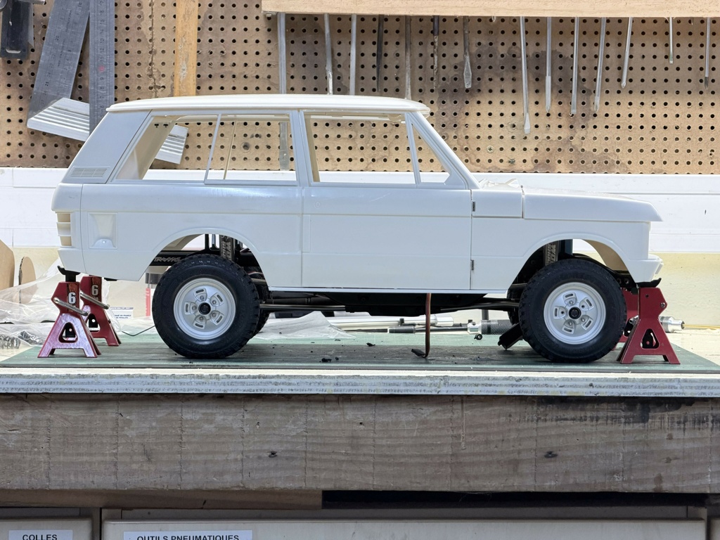

    Bon, en se posant 2 minutes et en faisant fonctionner mon petit cerveau, j'ai trouvé grosso modo comment l'intérieur se met en place.
    Il va valoir sabrer du monde pour que ça rentre à commencer par les servo de blocage de diff. Je vais les relocaliser ailleurs. L'un derrière le tableau de bord à l'avant et l'autre entre les longerons à l'arrière sous la banquette.
    J'ai également travaillé la hauteur de la carrosserie sur la voiture. De base c'est haut perché. J'ai donc descendu au max les amortisseurs. Ce sont des 90mm Hobbytech. Belle came. Montage facile et pas mal de possibilités de setup avec les 3 jeux de ressort. Là j'ai monté en semi droop avec les ressorts de dureté intermédiaire (0.8mm) et c'est déja bien ferme mais juste bon pour cette carro je pense. Il y a encore plus raide (1.0mm) ce qui permet de monter des scales vachement lourds.
    La carrosserie se place via des équerres. Désolé, j'ai pas eu le temps de prendre des photos. Je les ferai plus tard.
    Les équerres sont fixées sur les skids latéraux. J'ai raboté à la dremel les supports du skid où se vissent les équerres pour les redescendre encore.
    Bref, à force de jouer du tournevis et de la dremel, j'en arrive à ça :
    Ca me semble pas mal. Vous confirmez ou je descends encore ?
  14. dawii
    8 889
    21 746
    Hello!
    Vs
    C'est très chouette ça me parait bon, même si tu peux toujours descendre 1 ou 2mm grand max (de chez grand max), tu restes dans les clous à mon avis(y)
    Je te dis ça parceque je me rappelle qu'il a tendance à cabaner facilement, plus il sera bas, mieux ce sera:D
    En tout cas c'est beau:love:
  15. fb11
    16 829
    38 540
    Je le trouve très bien aussi comme ça (y), comme David tu peux au pire descendre de 2mm mais c'est pour chipoter. :)
  16. sawblade
    11 928
    16 818
    Tu règles l'arrière plus haut, mais tu y mets des ressorts plus souples, pour obtenir l'assiette définitive légèrement baissée vers l'arrière (très leger) .
    Les ranges ont une facheuse tendance a pomper du Q, surtout avec le correcteur d'assiette Boge qui est d'une efficacité des plus britanniques...
    Le disco, qui n'en a pas été équipé, pompe beaucoup moins alors que cest le même châssis
  17. Mud_master
    4 317
    13 898
    Ça me paraît bien comme ça, si tu rabaisse encore plus au niveau des amortisseurs les liens vont pencher vers le centre du véhicule... Ou alors rabaisser la carro sur le chassis, j'ai l'impression qu'il dépasse beaucoup sous la carrosserie
    dawii, RVB42 et Scal68 aiment ça.
  18. Scal68
    16 519
    44 192
    Chouette hauteur, comme les potos, je dirais un ou deux mm pour chicaner mais j'essaierais avec l'accu en place..
