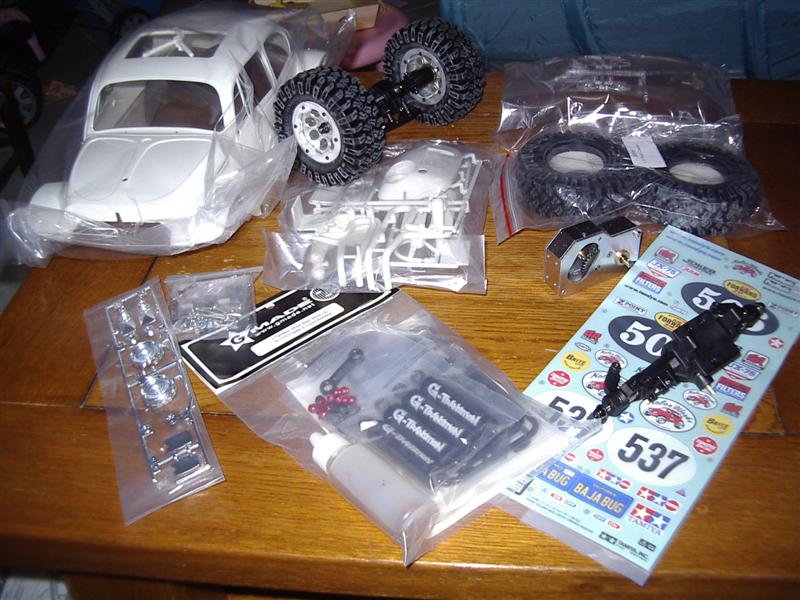

    Petite photo du matos

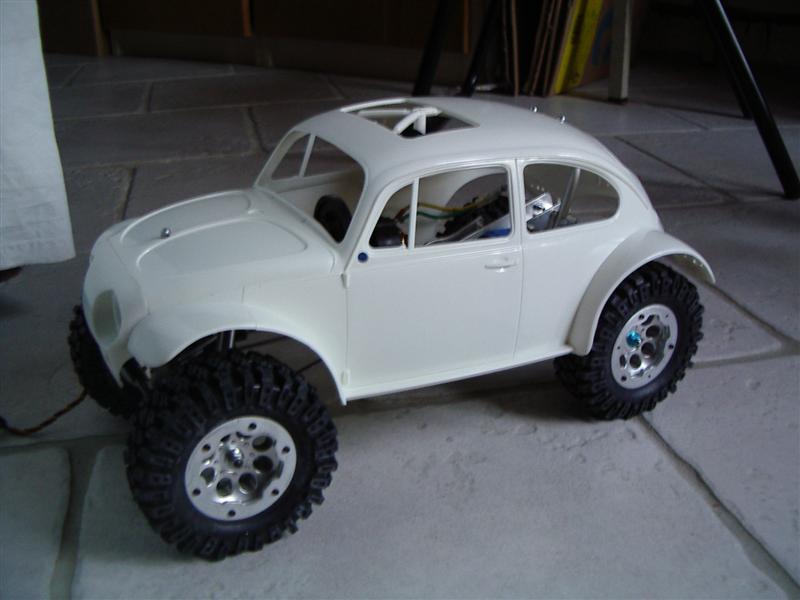

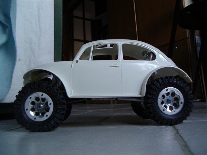

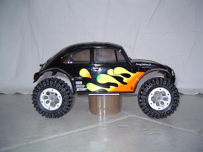

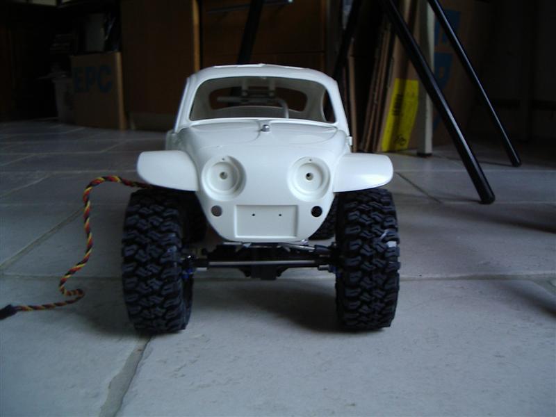

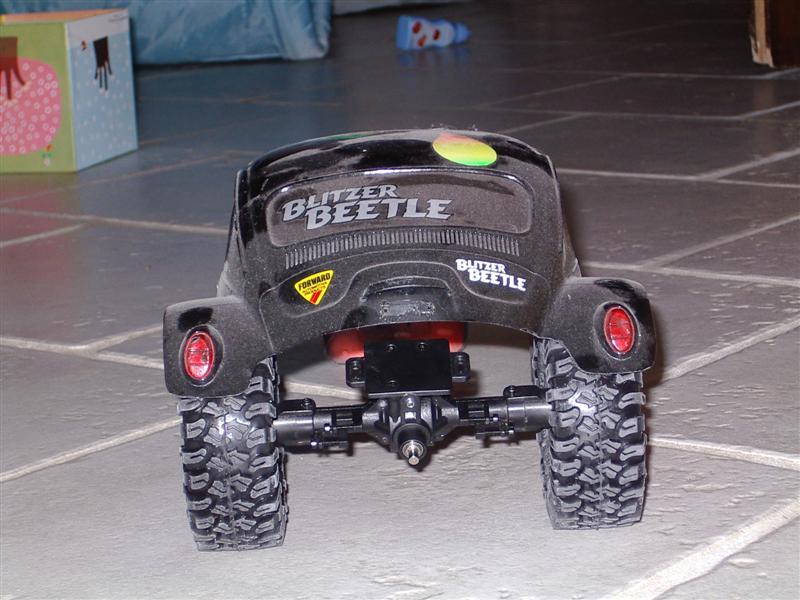

    Mise en situation avec ma carro de blitzer beetle
    à l'avant
    à l'arrière (ça mériterais d'être un poil élargi)

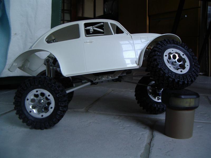

    j'espère arrivé à quelque chose comme ça

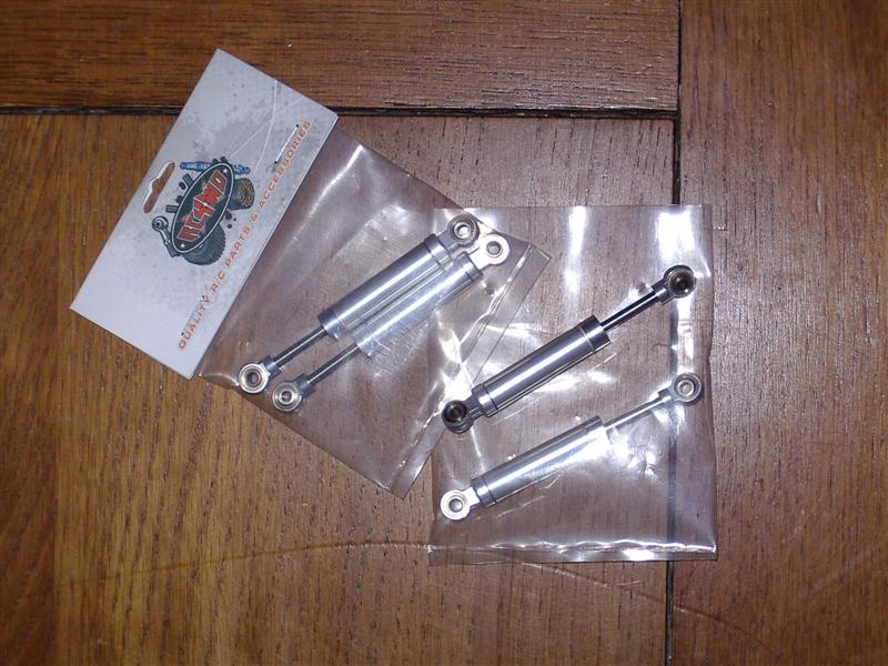

    les amortos qui vont remplacer ceux prévus initialement sont arrivés (enfin). Ils sont splendides

    @tchoupy57: rc4wd 80mm scale shocks

    c'est original comme projet! ;) c'est vrai que le 1,9" fait un peu gros par rapport à la carro!

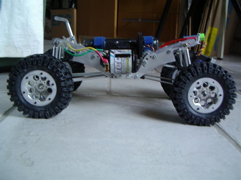

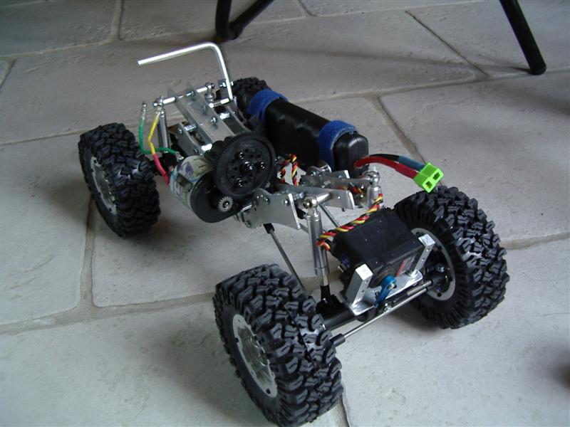

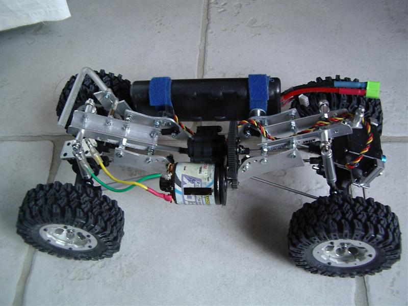

    voici les quelques photos du projet
    Le chassis est "spécial" et sera surement retravaillé par la suite.
    J'attend encore des hexa plus larges qui vont me permettre d'élargir un peu le train arrière. Reste aussi à faire une platine pour l'électro, un skid central, un pare-choc à l'avant etc........
    a+

    c'est vrai qu'il est "special" :wink3: ton chassis
    elle est mimi la memère :yeah3:
    vivement la suite
    kenav.
