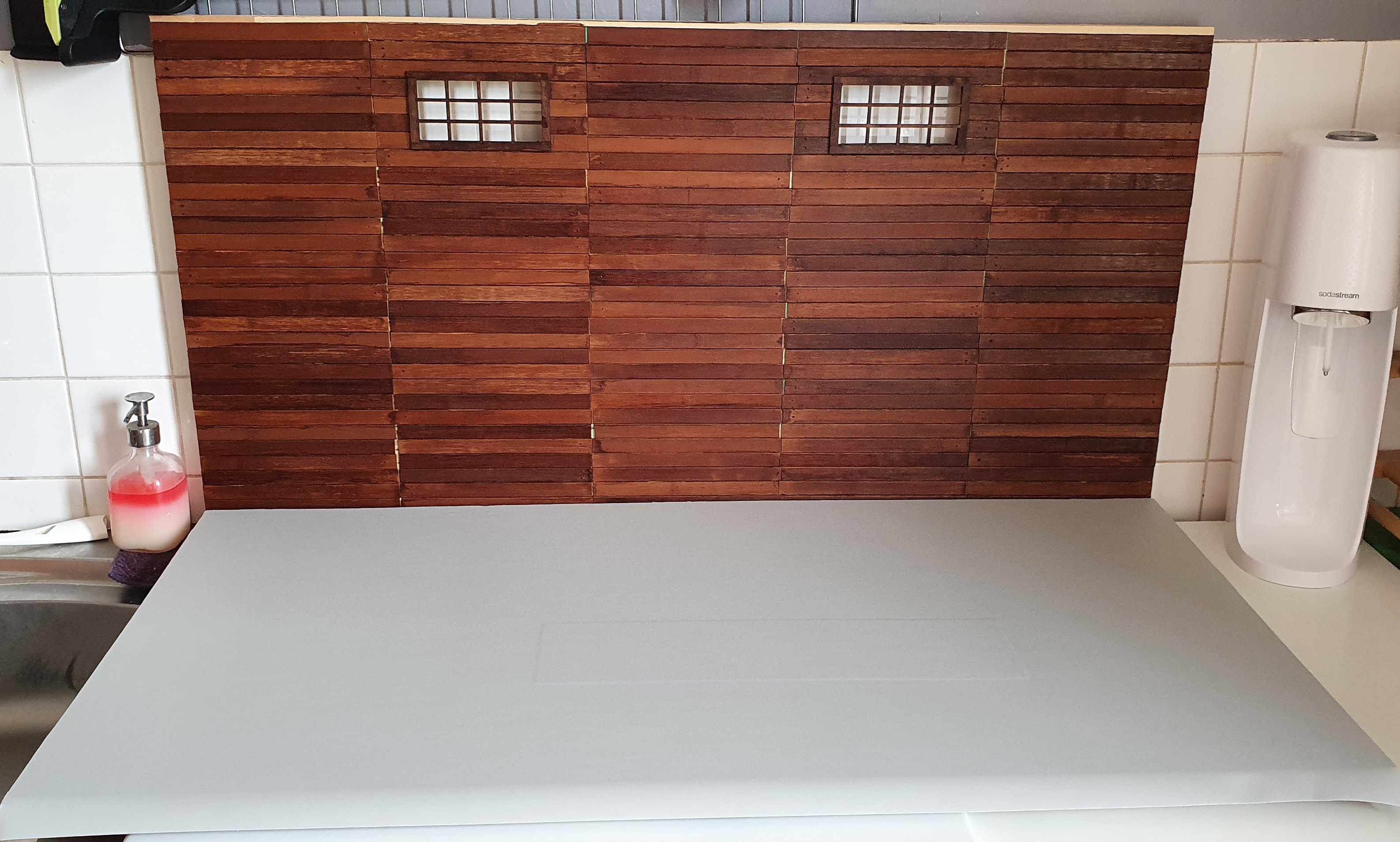

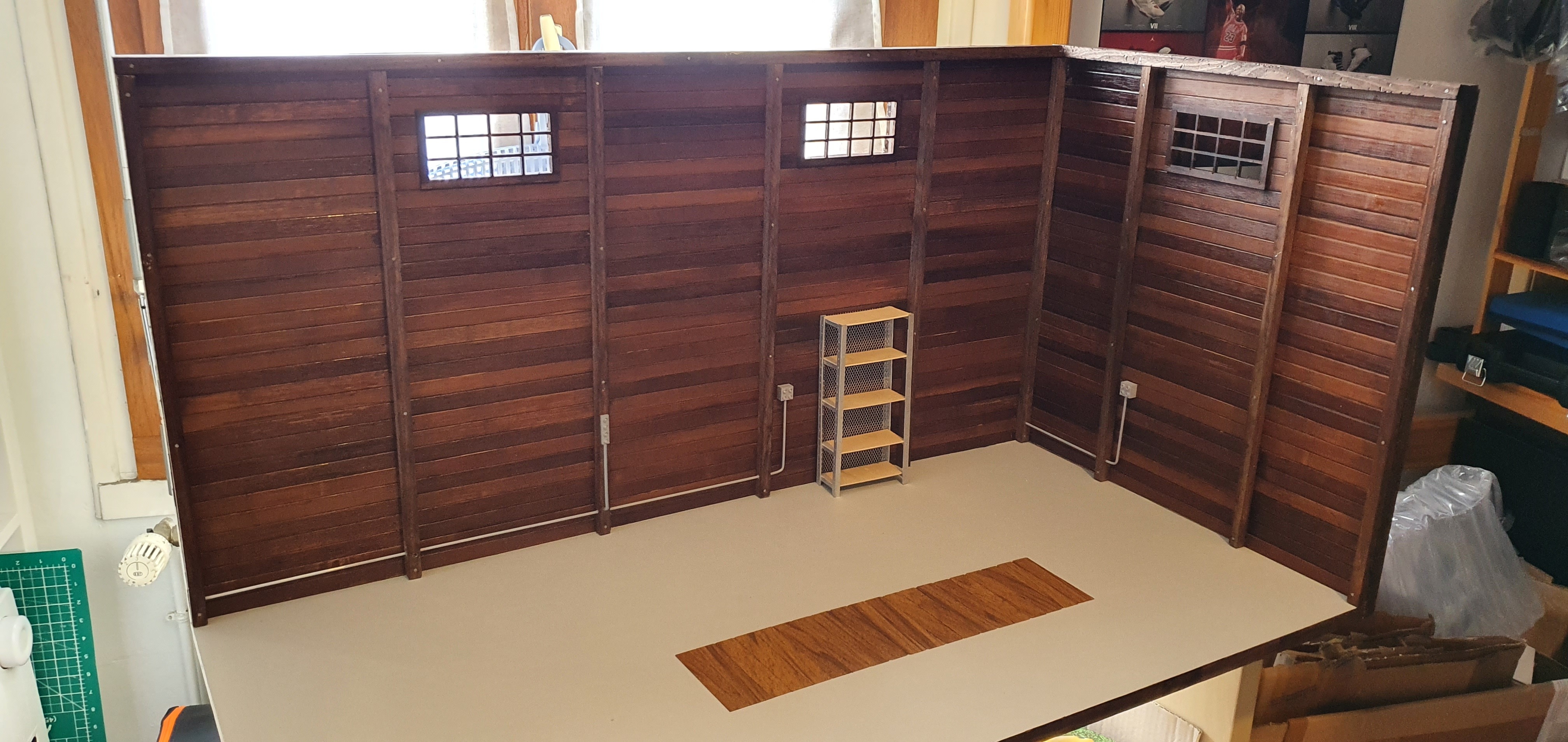

    Prémices du projet, déterminer la forme et les dimensions. Pour moi ça sera un sol + trois pans de murs, pas de toit (pour l'instant), longueur 100 x hauteur 50 x profondeur 50 cm. Parce-que ça passe sur le meuble sur lequel je vais l'installer, et que ce sont des dimensions "faciles" (à convertir lors des calculs, pour le matériel comme les tasseaux qu'on trouve en 1mètre ou 2, etc). Donc passage chez le magasin de bricolage avec les premières planches, sol et murs donc :
    De simples planches en pin, 18 mm d'épaisseur, assez lourd mais costaud, c'est ce qui m'importait. Les découpes principales, qui seront visibles, ont été faites par le magasin, pour que le rendu soit propre.
    L'idée étant au départ de faire un garage tout bois (j'ai changé d'avis ensuite pour le sol), je suis tombé sur des sorties de bains en bambou, dimensions des planchettes idéales pour moi :

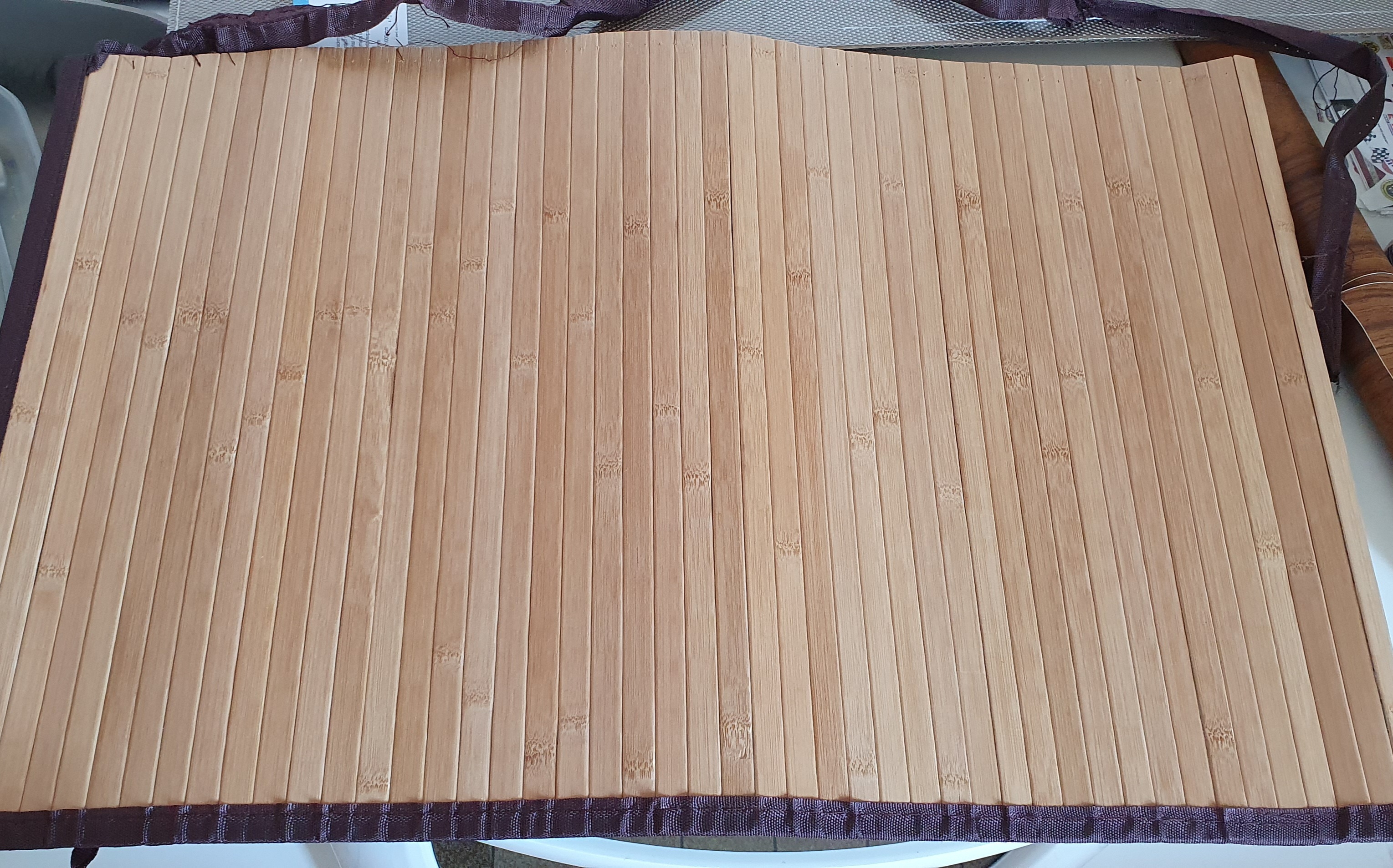

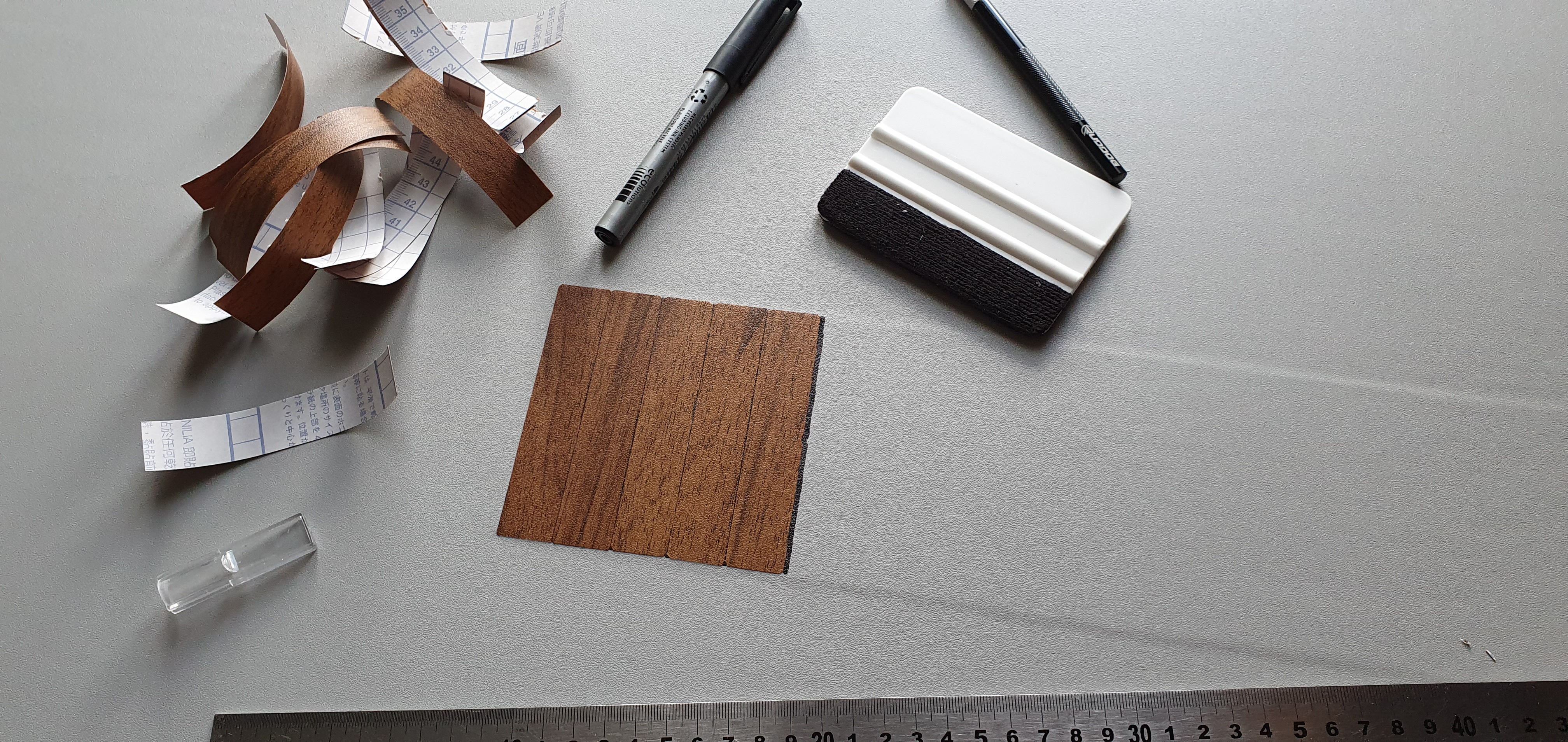

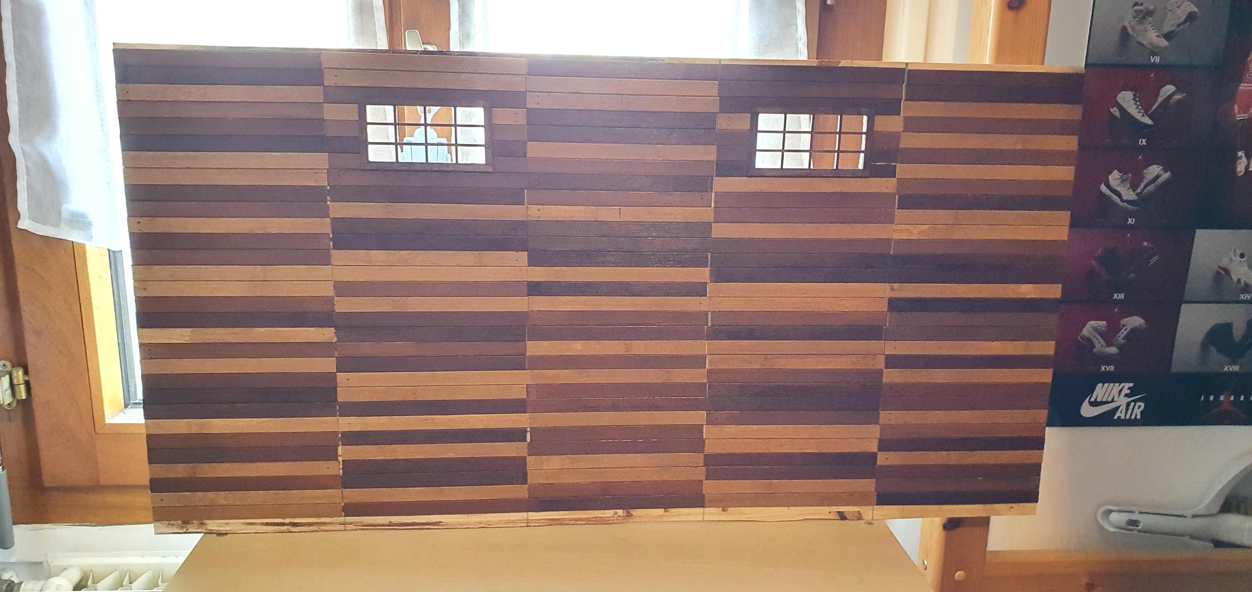

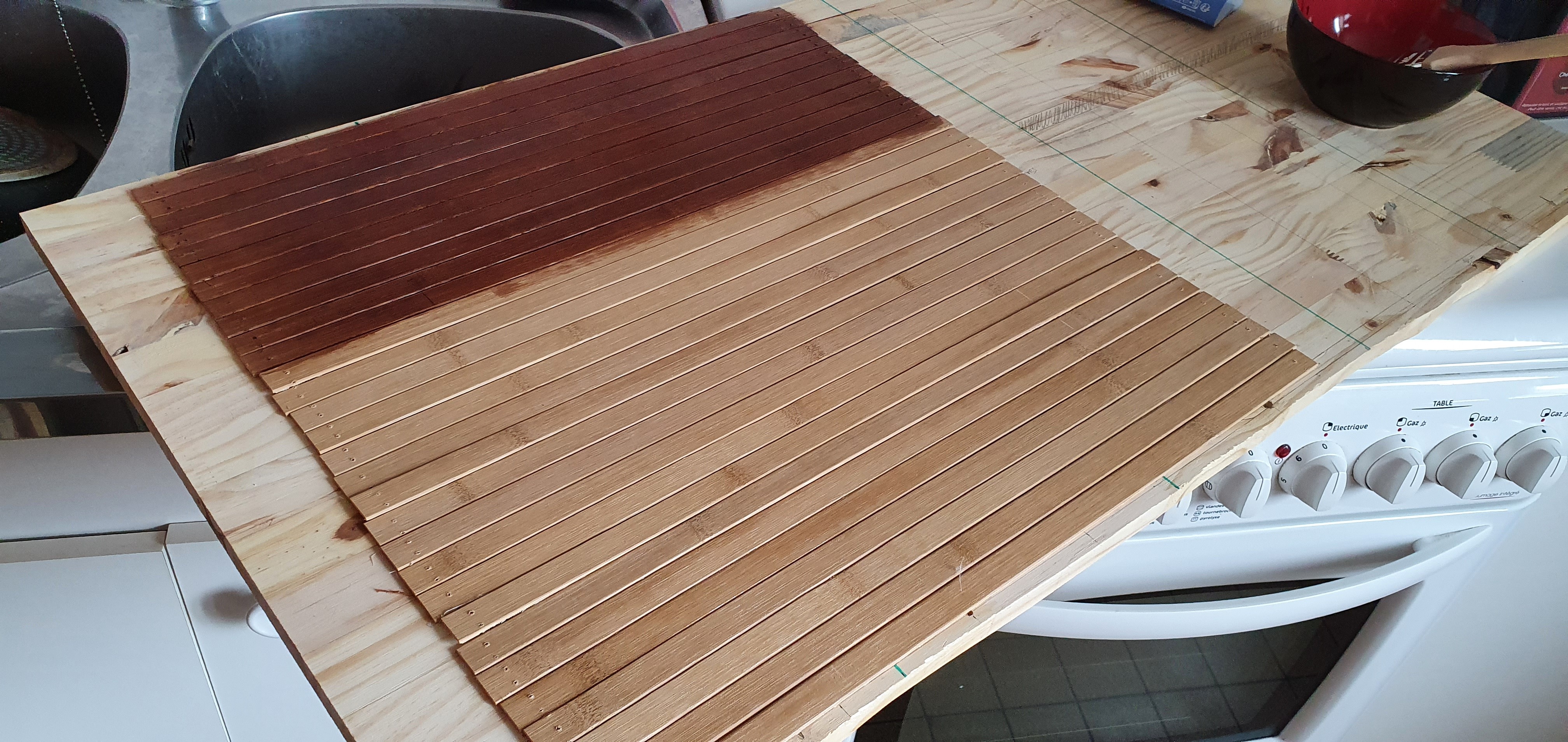

    Démembrement de trois tapis, puis passage de teinte pour bois, plusieurs nuances :
    Ci-dessus en chêne foncé, deux couches sur certaines pour assombrir encore, et chêne moyen sur d'autres. Après découpe des planchettes aux dimensions voulues, on attaque ensuite le collage sur le mur du fond :
    Ce premier résultat ne me plaît pas, je repasse donc du chêne foncé sur les planches les plus claires :
    Beaucoup mieux cette fois. On voit aussi le sol, avec sticker vinyle gris clair granuleux. Parfait pour ce que je voulais (à la base je partais sur du bois, mais ça aurait fait beaucoup à mon goût).

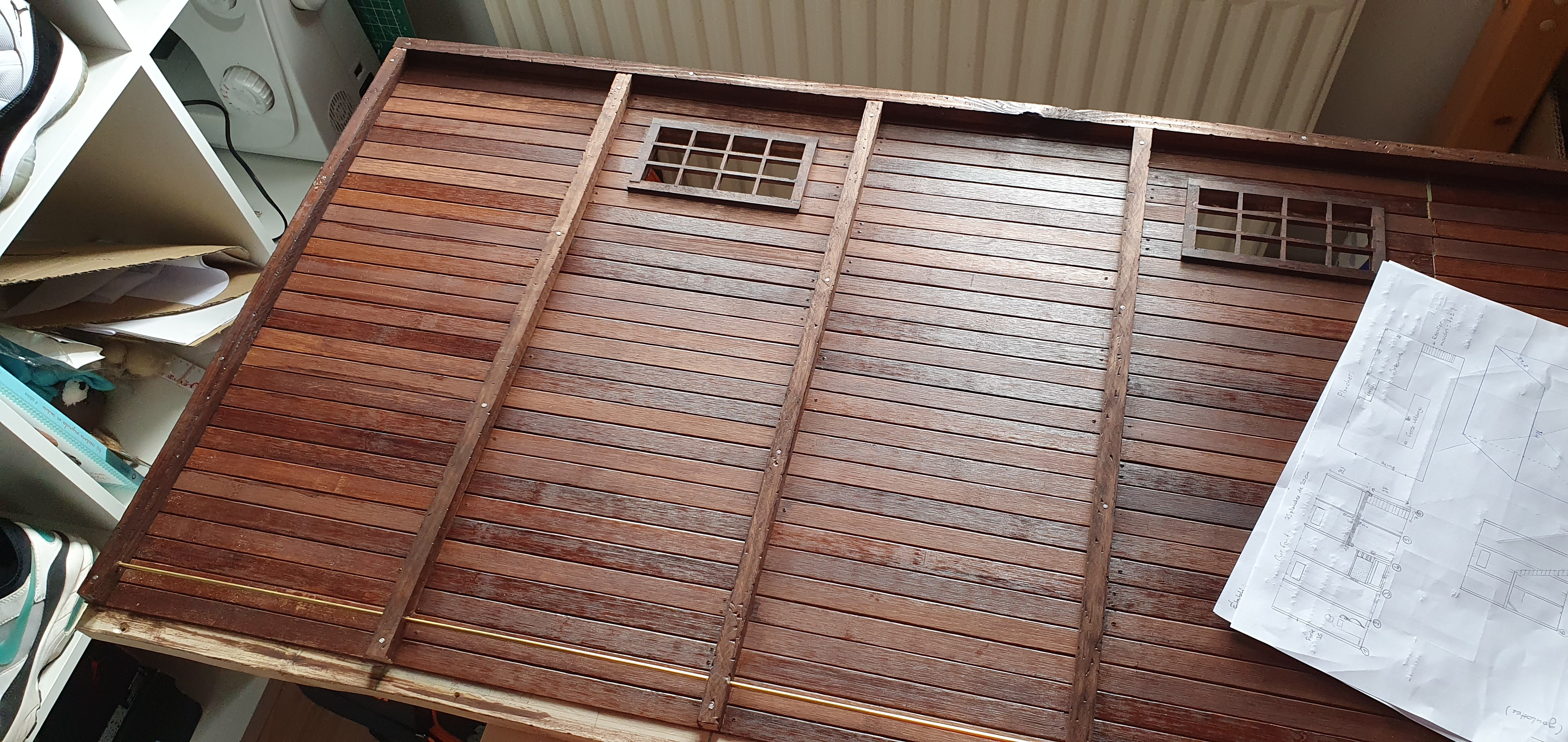

    Ensuite découpe et pose des tasseaux de 13 x 13 mm, ceux-ci ayant été préalablement vieillis à coups d'outil, et on arrive à un truc assez propre :
    Parmi les détails déjà présents, des fenêtres (type maison de poupée, j'ai renoncé à les faire moi-même vu la minutie), et de la tige laiton qui sera repeinte, pour simuler un câble électrique. Puis simulation d'une fosse à vidange, avec du sticker motif bois, collé sur une surépaisseur sous le vinyle gris, histoire de donner un peu de relief :
    Et nous voilà avec la base, le sol et deux murs :
    Les blocs prises électriques sont des briques Lego, dont les tenons ont été percés à l'alésoir, ensuite pâte double-face à l'intérieur et deux trace de cutter sur la pâte pour simuler une prise US. Le troisième et dernier mur, qui comportera une porte de garage, ça sera pour plus tard, là y'a plus de taf. Je suis ensuite passé à la mezzanine, taille 40 x 25 cm (environ, je me suis basé sur les poutres pour qu'elle s'intègre bien. Donc pas mal de découpes plus ou moins belles :

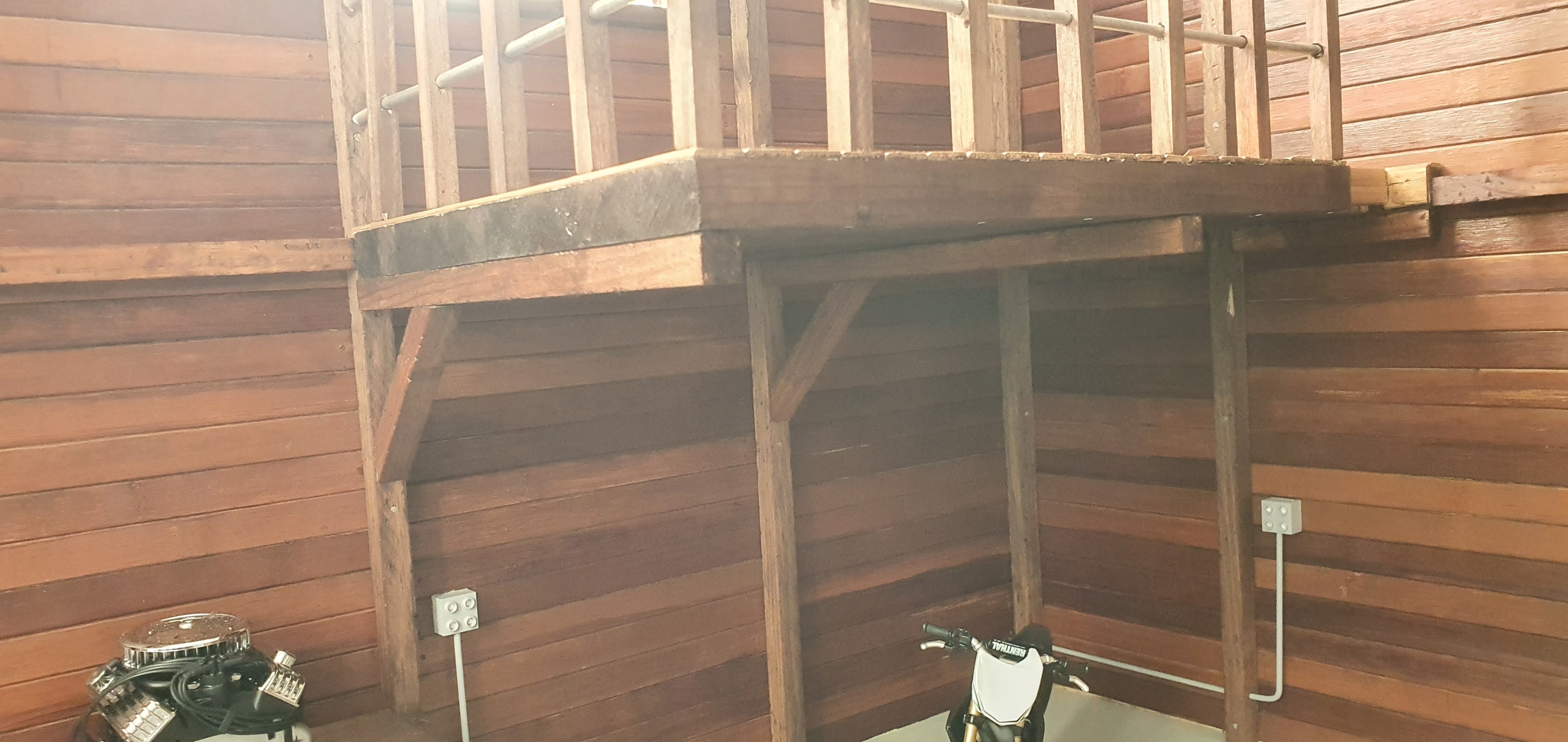

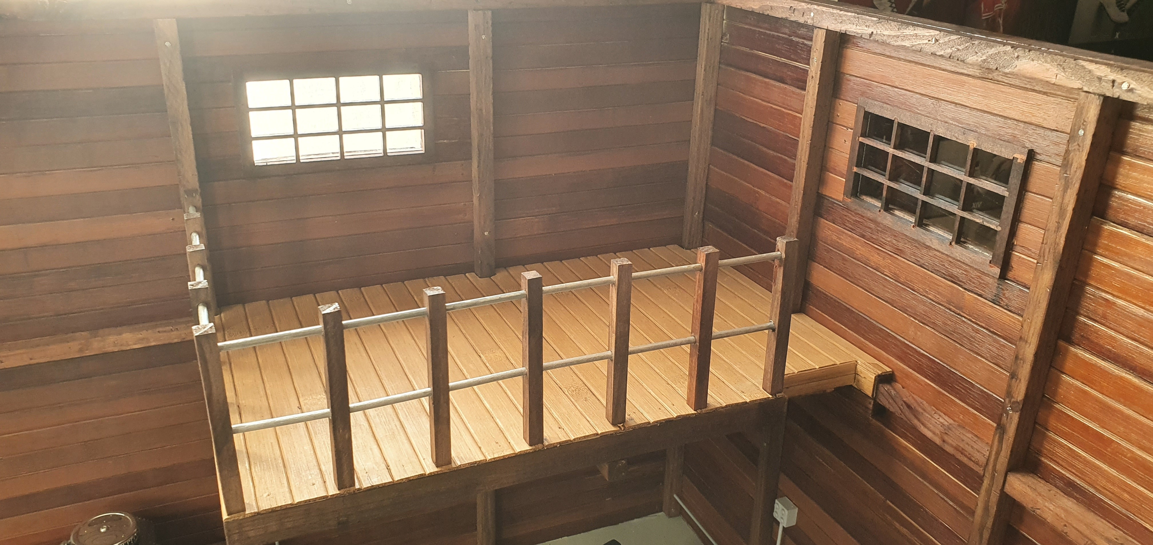

    Habillage avec d'autres planchettes, cette fois le chêne moyen va servir, et fabrication de la rambarde :
    J'aime bien le contraste sur cet élément, ça donne un côté mezzanine qui a été ajoutée. Pour la "supporter" (elle est en fait fixée dans la structure par des vis), j'avais au départ prévu un pied dans l'angle, mais ça aurait gêné le placement d'un véhicule. Je suis donc parti sur des poutres :
    Je sais pas si architecturalement c'est correct, mais ça me plaît :hihi:

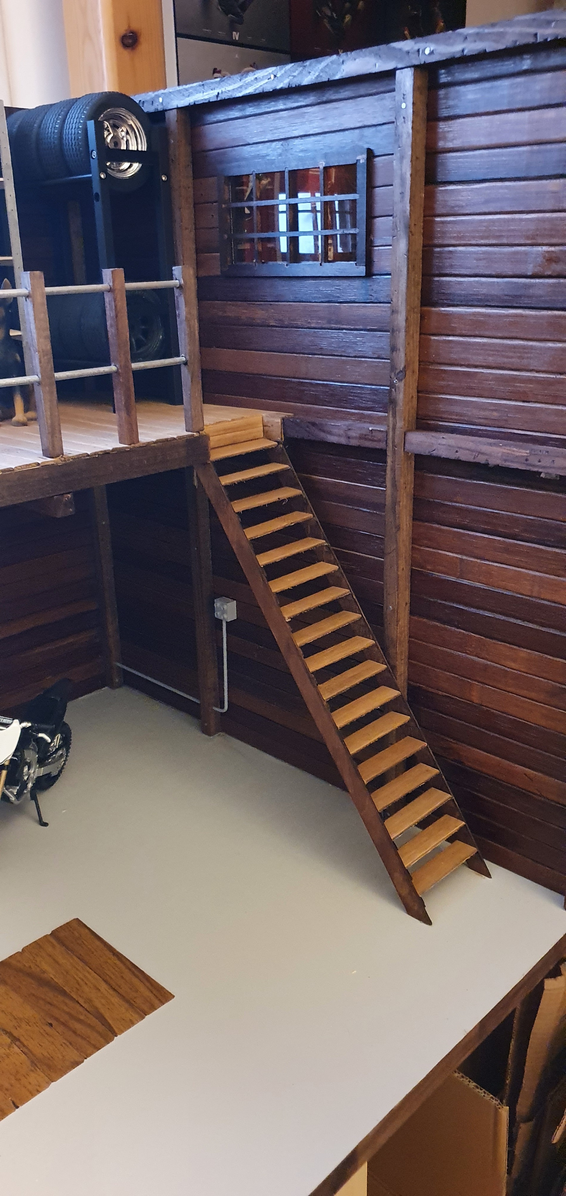

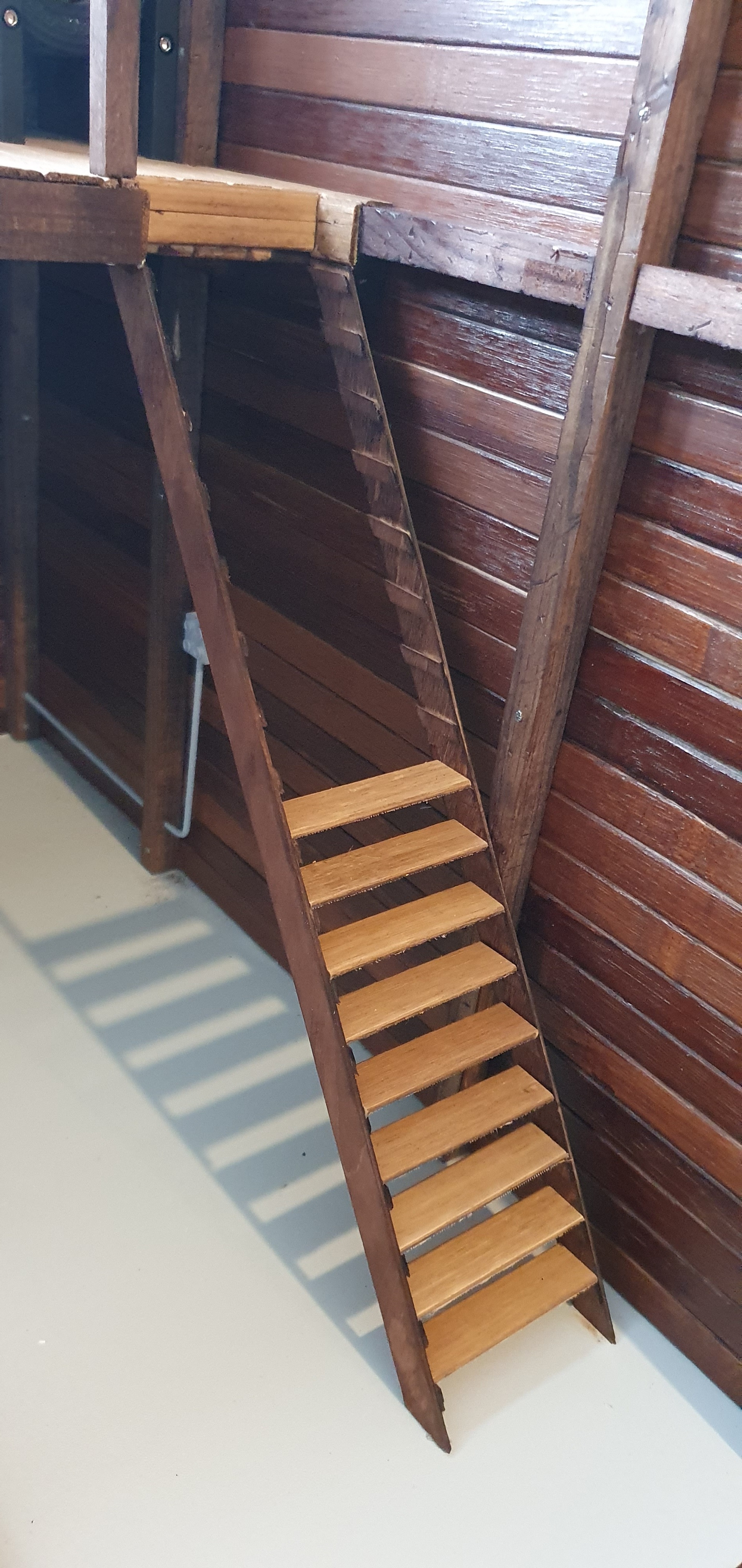

    Et enfin l'escalier, je me suis un peu creusé la tête là, pour finalement faire quelque-chose de simple :
    Bon en vrai c'est le genre d'escalier où l'on se casse la gu... dès la 1ère marche, le giron (oui j'apprends des mots en bricolant) étant ridicule ... mais visuellement ça le fait. J'ai finalement décidé de ne pas lui ajouter de rambarde, pour ne pas trop charger le rendu.

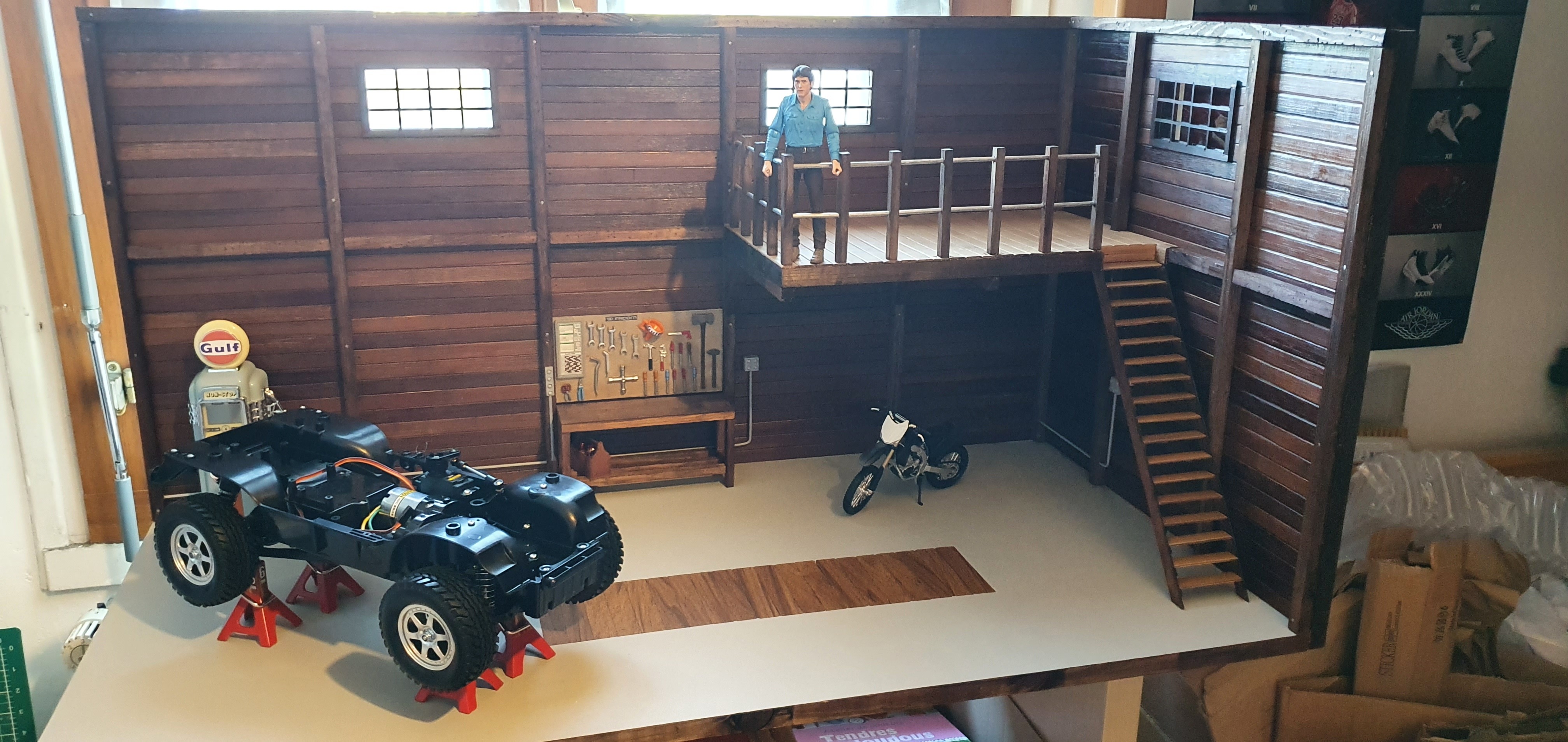

    Et donc voici où j'en suis niveau gros "œuvre" :

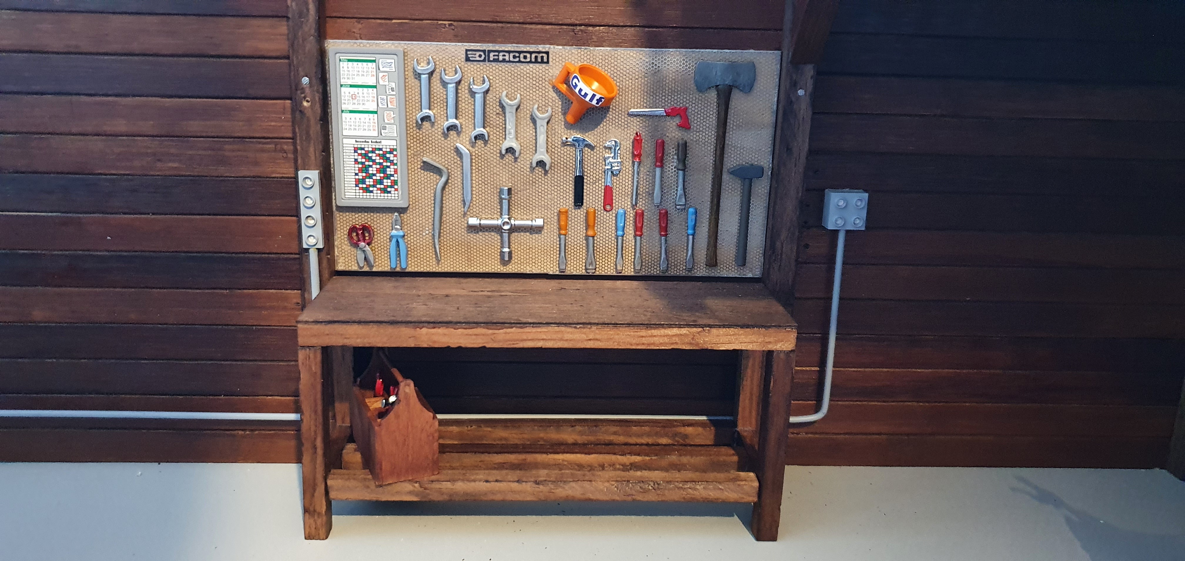

    Quelques accessoires donc ! Pièce indispensable à tout garage, l'établi. Fabriqué avec du tasseau 9x9 mm, et de la planchette en bois, épaisseur environ 1.5 mm. Vieillissement en lui bourrinant sa face, découpe et teinte :

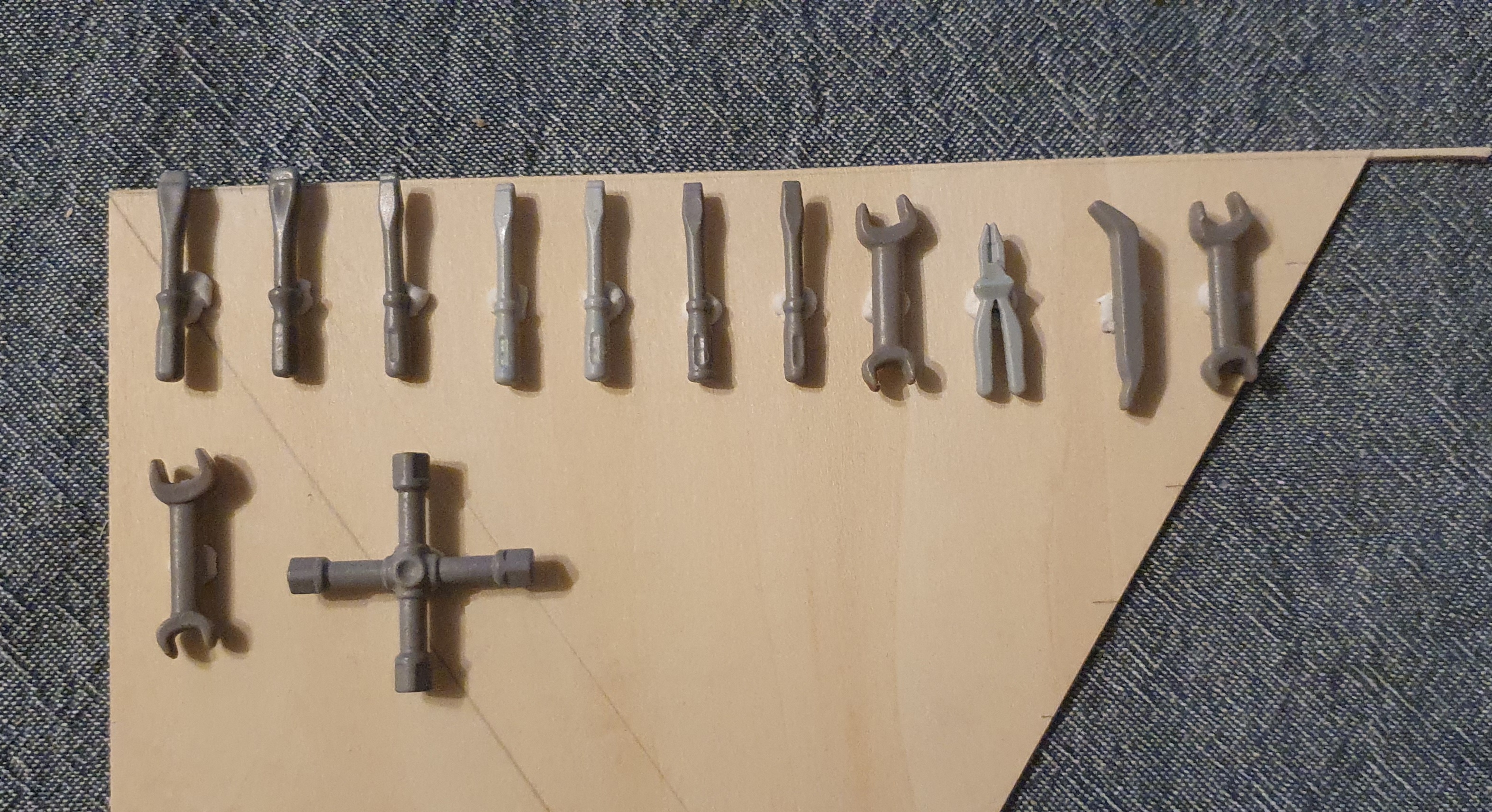

    Ensuite je voulais un rack à outils pour mettre au dessus. Quelques outils à l'échelle achetés dans le commerce, très bien faits mais ça coûte cher, donc utilisation de pièces Playmobil aussi. Comme ils sont surdimensionnés et parfois assez réalistes, ça le fera après quelques coups de peinture :
    Puis pose sur planche + grille, ça donne un rendu qui me convient :

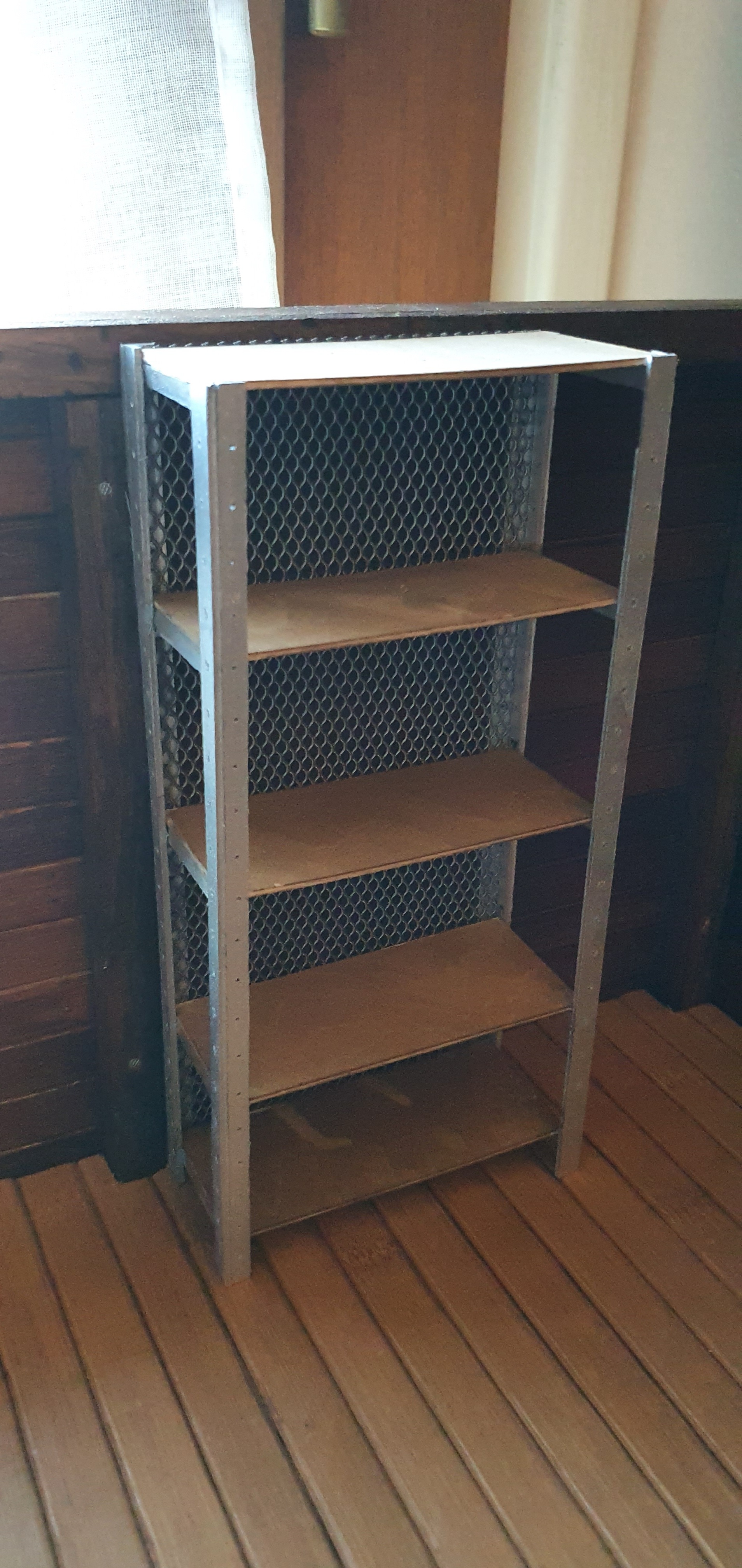

    Ma première réalisation homemade sinon, une banale étagère, une vraie galère à coller :

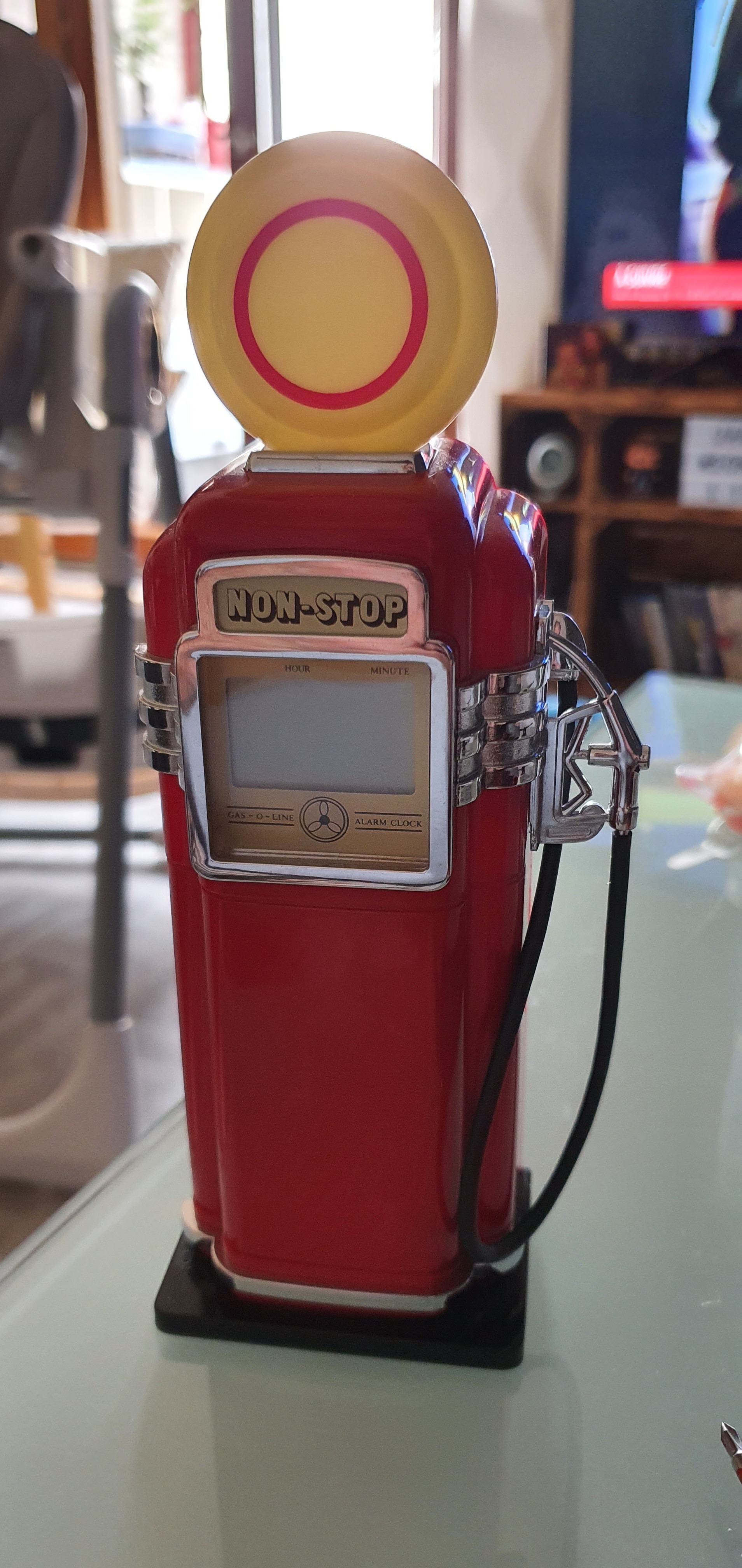

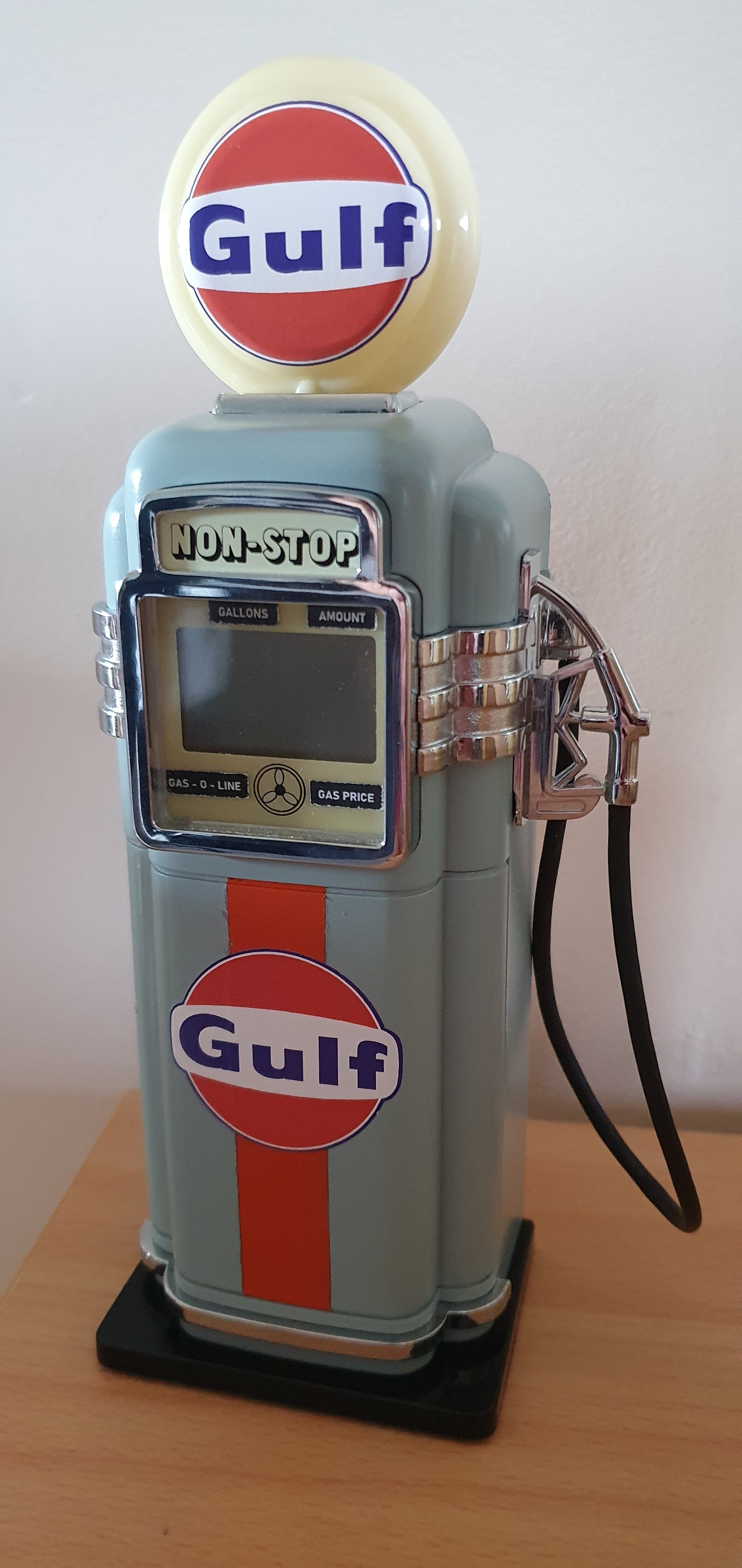

    Trouvé sur Vinted, un radio-réveil en forme de pompe à essence, aux dimensions idéales :
    Le résultat après peinture et stickers (il lui manque le weathering, mais j'attends d'avoir pas mal d'accessoires à vieillir pour me pencher dessus) :

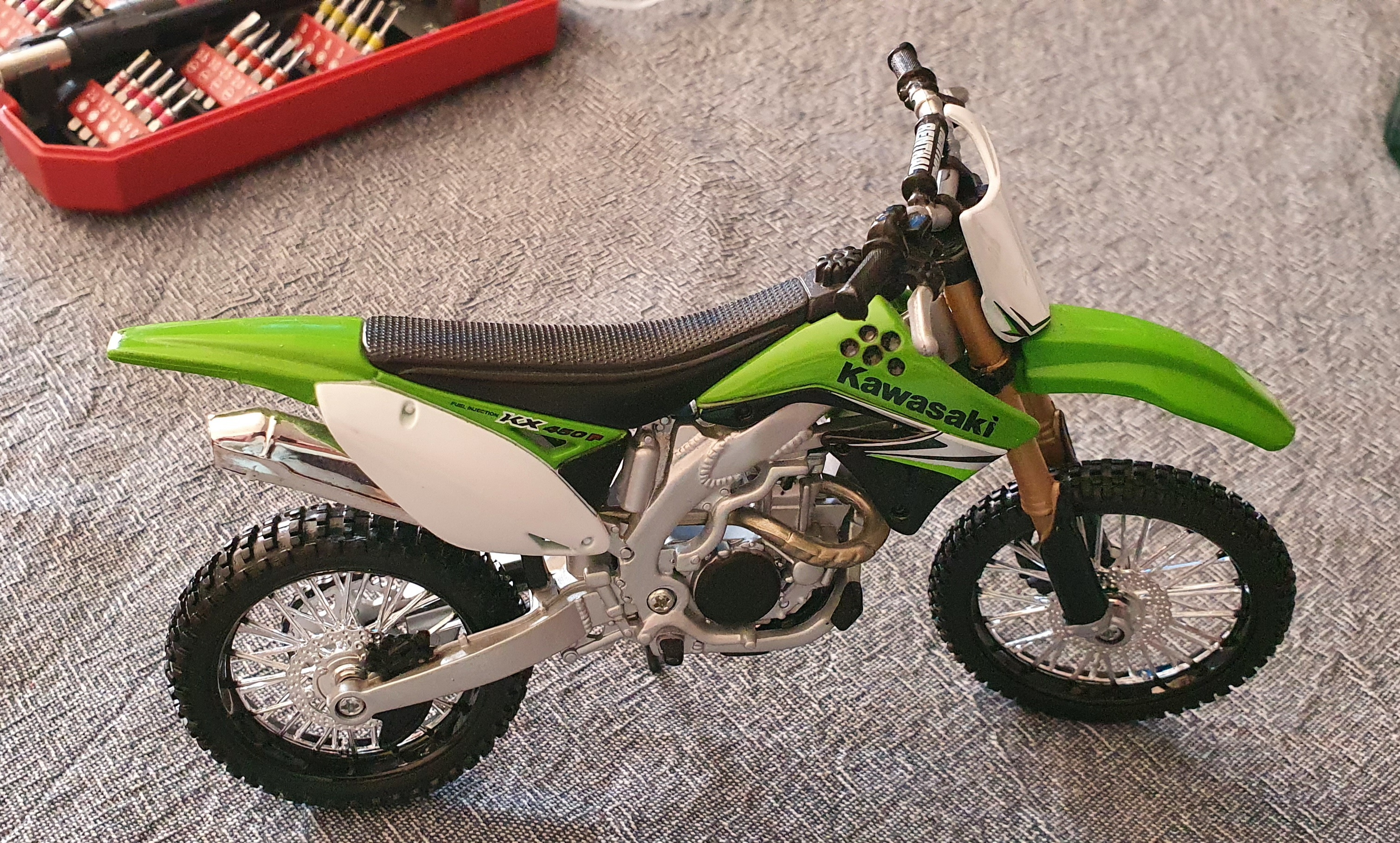

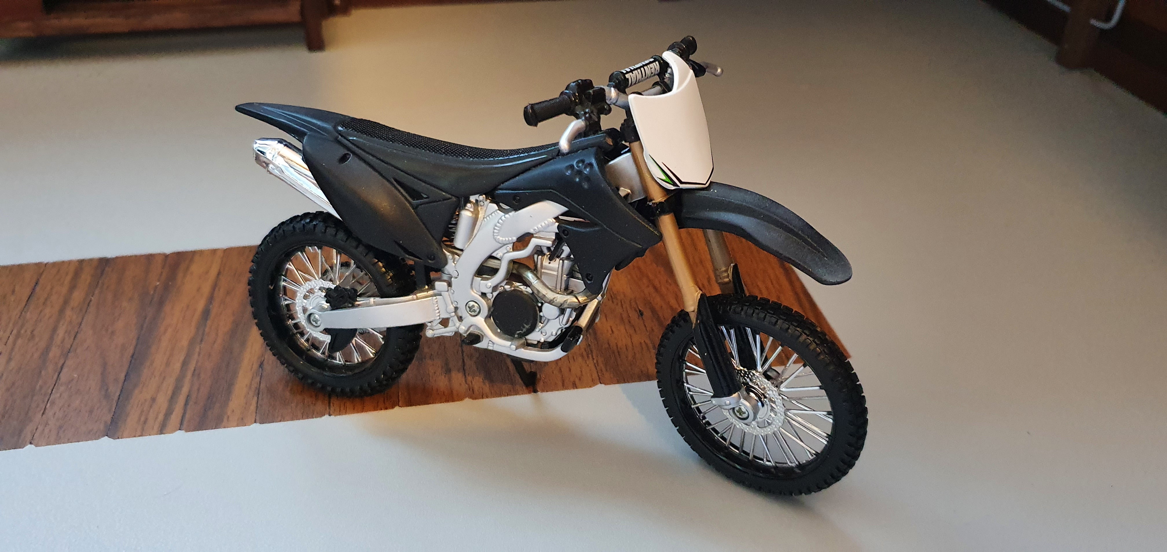

    Une moto entre le 1/12 et le 1/10 que j'avais en stock, modèle bien connu des habitués d'AliExpress aussi, que j'ai repeinte pour qu'elle soit plus "badass" (ça sera la moto de l'ado du garage ;)) et qu'elle ne ressemble pas à toutes les autres :

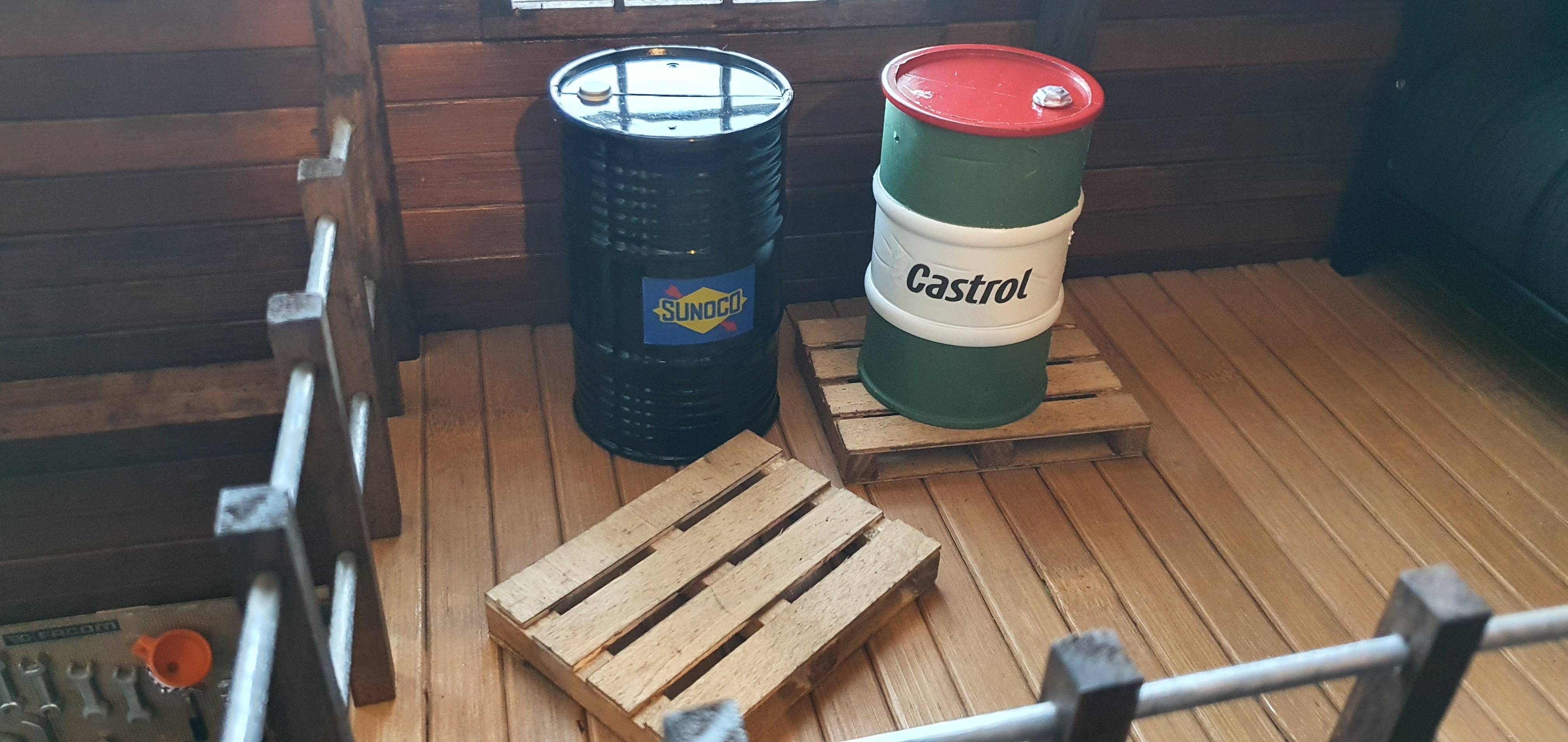

    Quelques palettes que j'ai faites moi-même, et des bidons (le Castrol je l'ai repeint, le Sunoco j'ai juste ajouté le sticker), weathering à venir là encore :

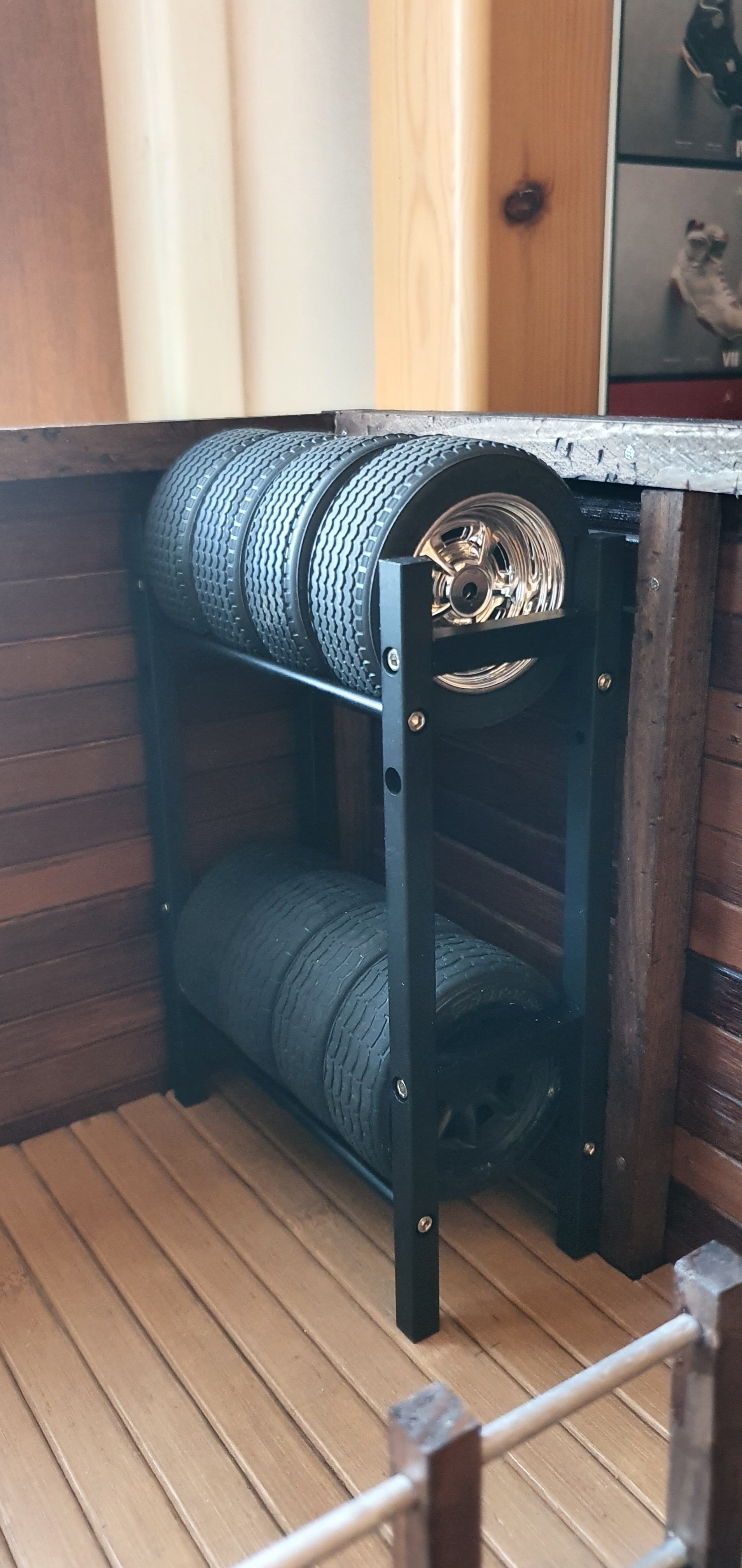

    Et enfin rack pour roues que j'avais en stock, mais le rendu ne me plaît pas, je vais donc le fabriquer moi-même, c'est le taf du jour :
    Ces racks en métal sont sympas, mais trop juste pour des pneus scale/crawler, et laissent trop d'espace pour des roues de pistardes. Je vais donc en intégrer un en bois, qui devrait comporter une rangée de plus.

    Ton établi est génial, je vais m'en inspirer (y)

    Architecturalement parlant, ça va ( et c'est un point de vue professionnel) , tu pourrais juste rajouter une poutre encastrée dans les autres sur la longueur ( le long de l'endroit où s'accroche ton échelle de meunier) afin d'en masquer les extrémités et de rajouter ( pour atténuer les spasmes de l'ingénieur structure en train d'agoniser au sol) une jambe de force contre le mur sous celle ci, du même type que celles déjà mises.
    Autre piste possible : un câble qui partirait du bout de la mezz ( l'angle face à nous sur la photo) pour rejoindre le point haut au dessus de ton arrivée d'escalier ( je crains que ta réalisation, si elle était au 1/1, ne tienne pas d'un point de vu statique, il faudrait soulager le porte à faux)

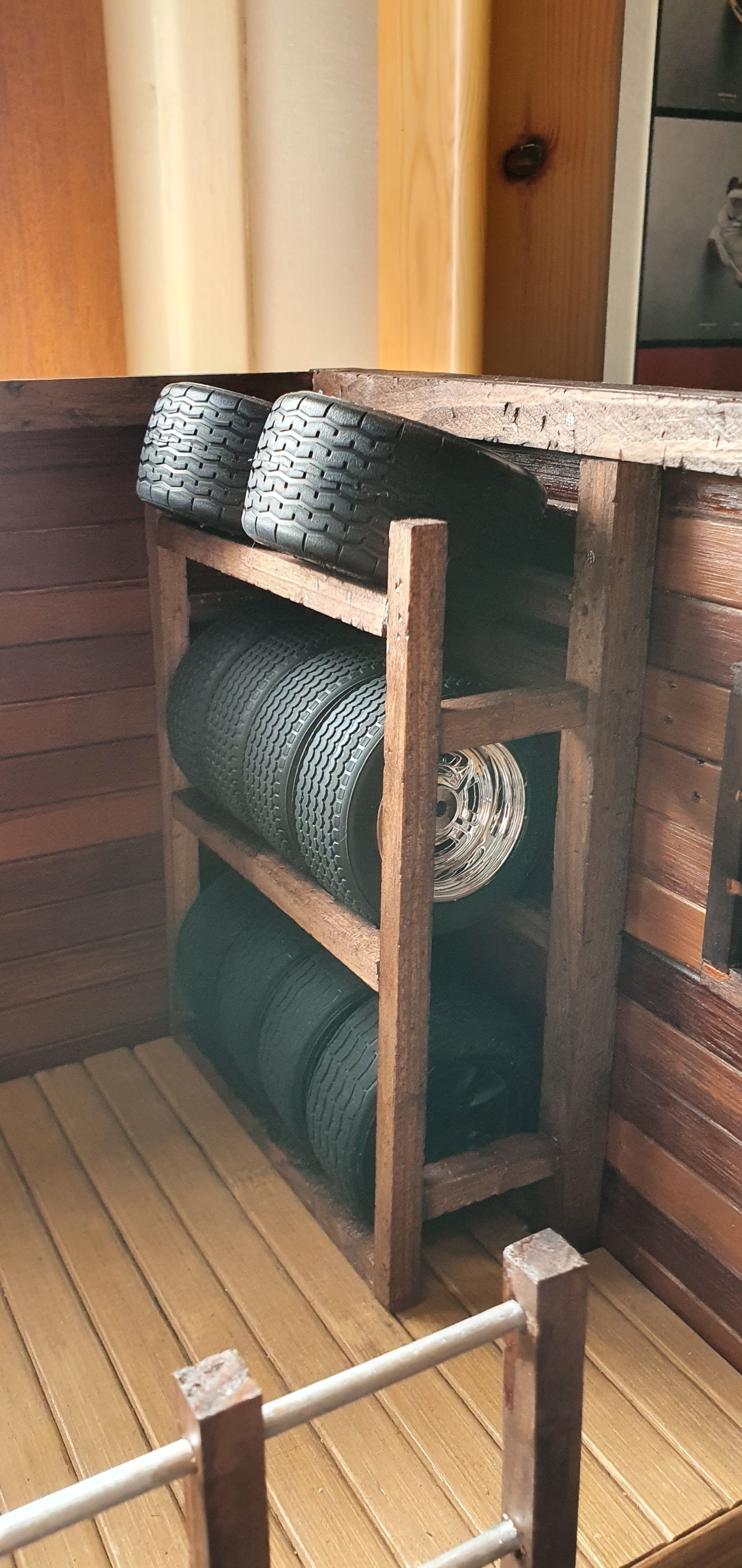

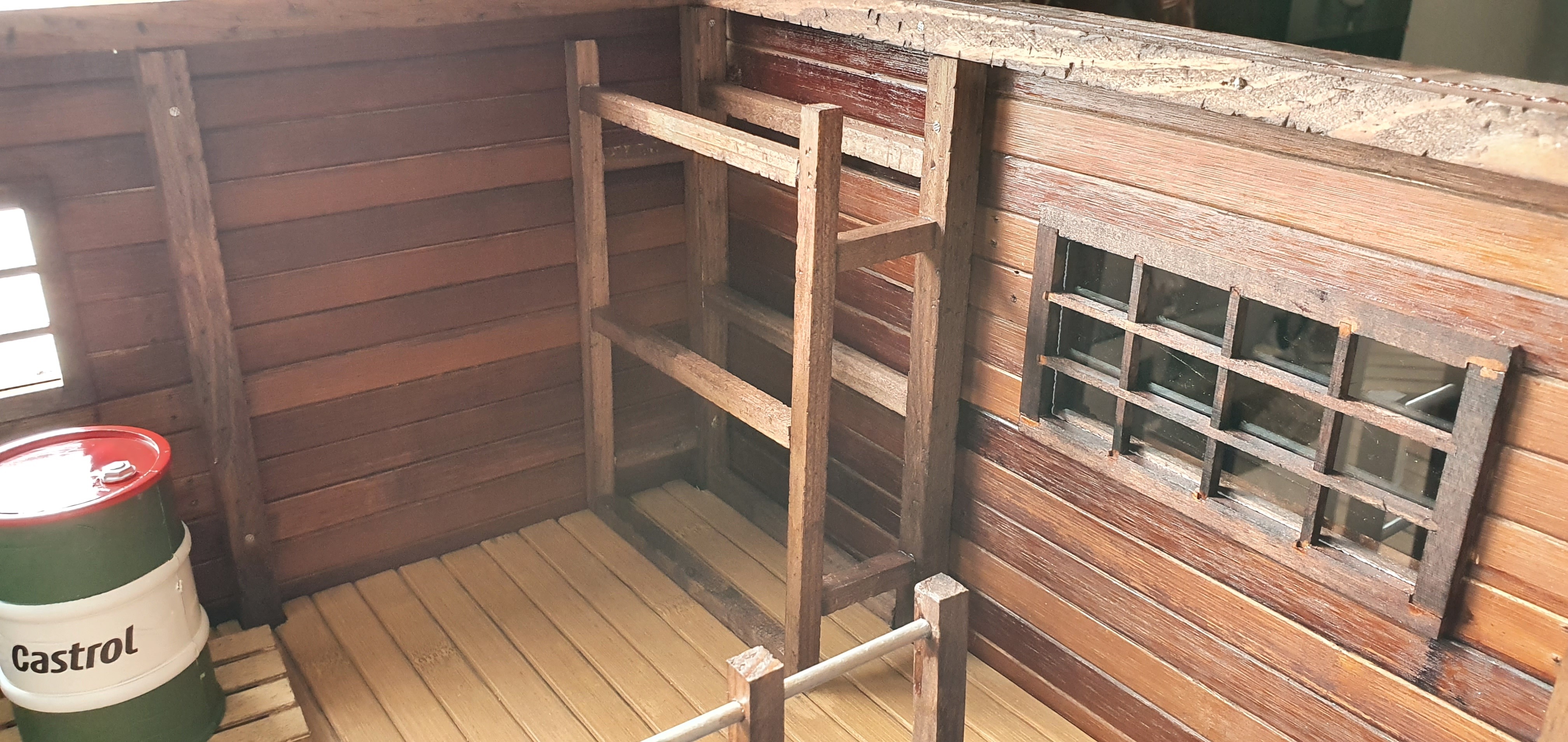

    Le rack est monté, bon j'avais pas pris en compte le diamètre des pneus par rapport à mon bardage supérieur, du coup ça bloque pour la dernière rangée. Pas très grave, j'avais justement deux roues en rab', elles sont posées à plat :
    vintage60, fb11, dawii and 3 others like this.

    Super ton rack en bois….(y) Tu pourrais peut être recycler l autre en metal en étagère. Good job(y)

    L'autre me sert pour les autres pneus, j'en ai deux comme ça mais qui font le double de longueur, et ils sont pleins ! Ça prend une sacré place ces pneus ... :D
    Le rack du garage me sert à ranger les pneus qui ne l'étaient pas encore en fait :hihi:
    Pour les prochaines étagères, je vais tenter de faire les montants en alu.
