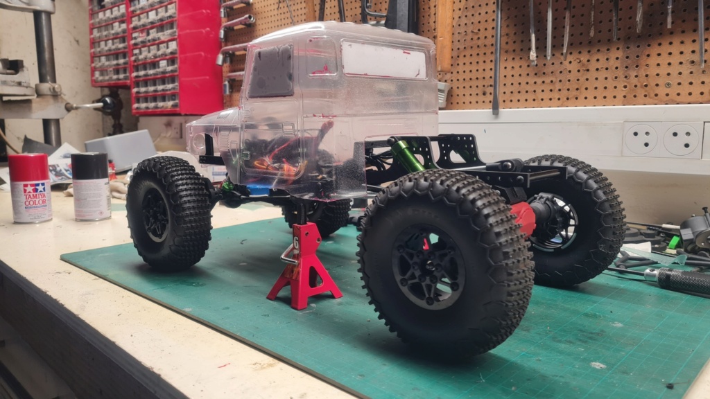

    Je suis passé à 324mm d'empattement. Je trouve ça plus cohérent vis à vis de la taille des roues.
    Premier roulage cette fin d'après midi. Sans carrosserie et avec l'électronique attaché à l'arrache.
    Déja, le combo est une pure tuerie. C'est très très lent en bas de gachette et ça envoie quand on appuie. Le moteur est totalement silencieux. C'est souple. Bref l'extase.
    Je dois encore régler :
    - le remplacement des ressorts arrières. Ils sont trop durs donc je suis bridé dans les croisements de pont et le crawler a vite tendance à basculer à cause de ça.
    - le remplacement des mousses des pneus. Ca s'affaisse trop dans les dévers à l'avant et donc je perds de la précision
    - fabriquer une pièce pour loger la batterie
    - peindre la carro. Ouch !! Vu les températures ça va pas être pour demain :D

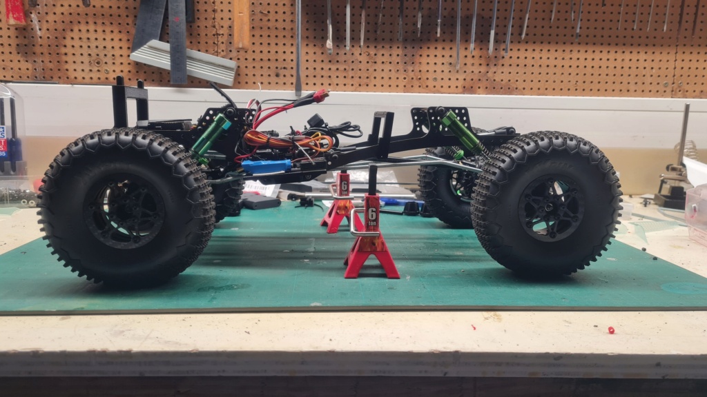

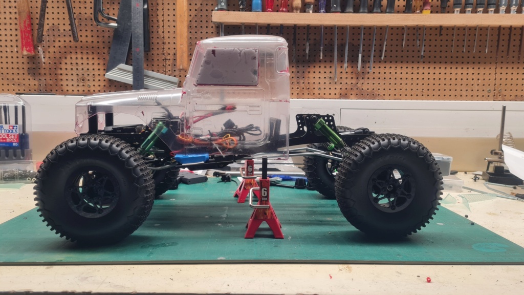

    Bon, j'ai récupéré mes ressorts plus souples et les ai montés à l'arrière. Forcément, ça devient bien plus souple. Et le châssis est globalement à l'horizontale.
    A tester dans cette config

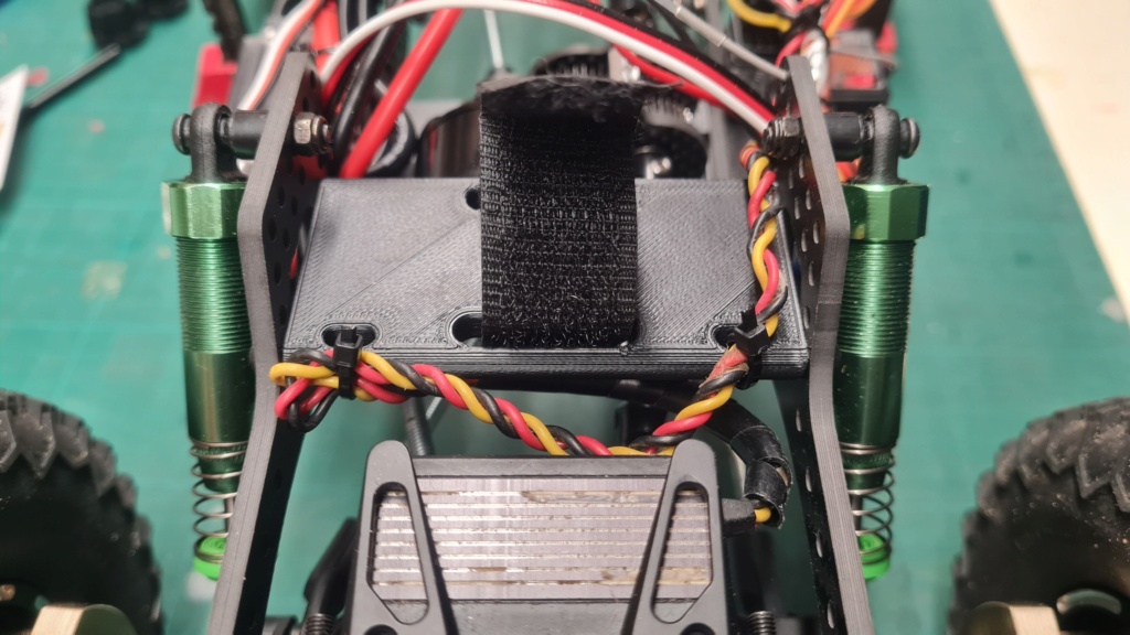

    Je me suis concocté un petit support batterie entre les 2 tours d'amortisseur avant. Parfait pour y loger mes petites 3S 450mAh.
    Une fois la carro posée, ça donne ça

    Ah oui :) ça va être un beau scale (y)

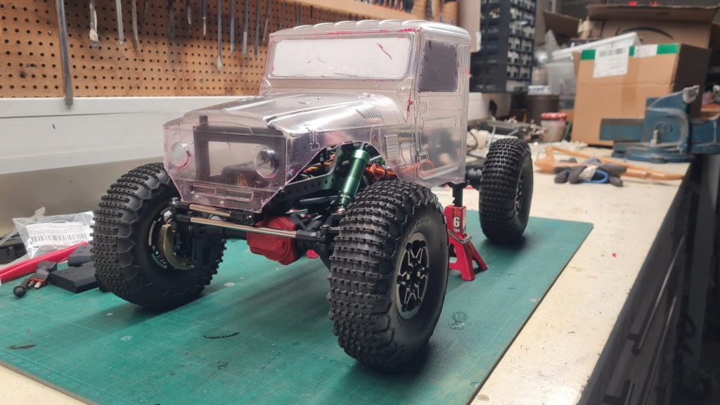

    Suite à ma première sortie où j'avais constaté que les mousses n'avaient aucune tenue en dévers et s'écrasaient lamentablement, je suis parti sur sur des mousses bi densité de chez Boom Racing : soft dehors et médium intérieur.
    Ca élargie un poil le pneu. J'ai hâte de tester cette config. Dimanche avec un peu de chance...
