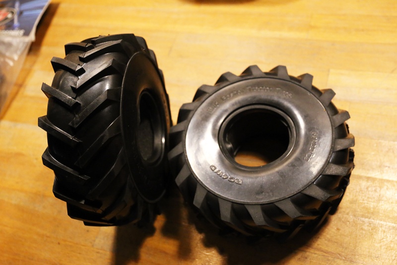

    Mise à jour de mon Mud Truck:
    >Pneus et liens options du Bomber Kit.
    >Combo Dynamit 17.5T BL Sensored en 2s.
    >Ponts Axial du Bomber.

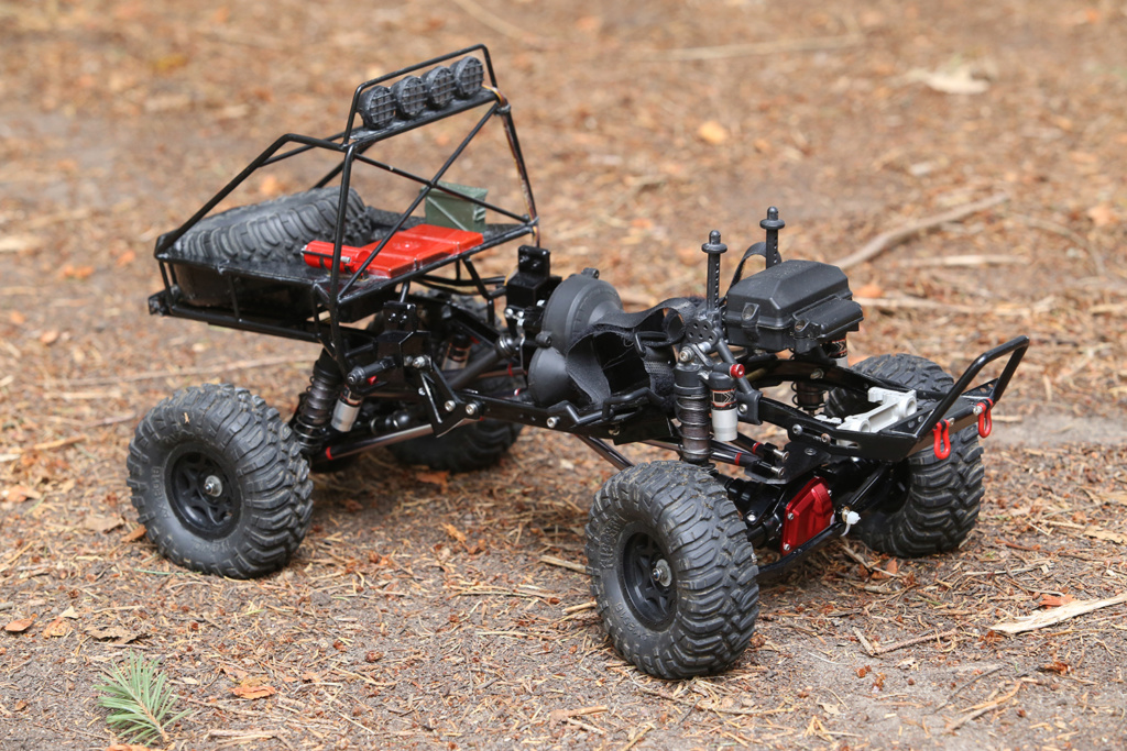

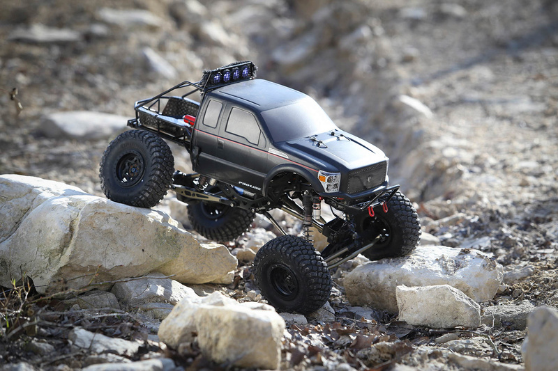

    Salut à tous!

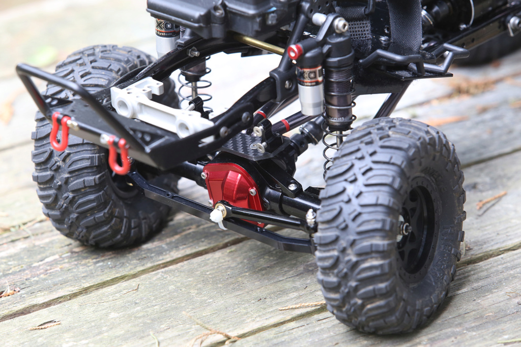

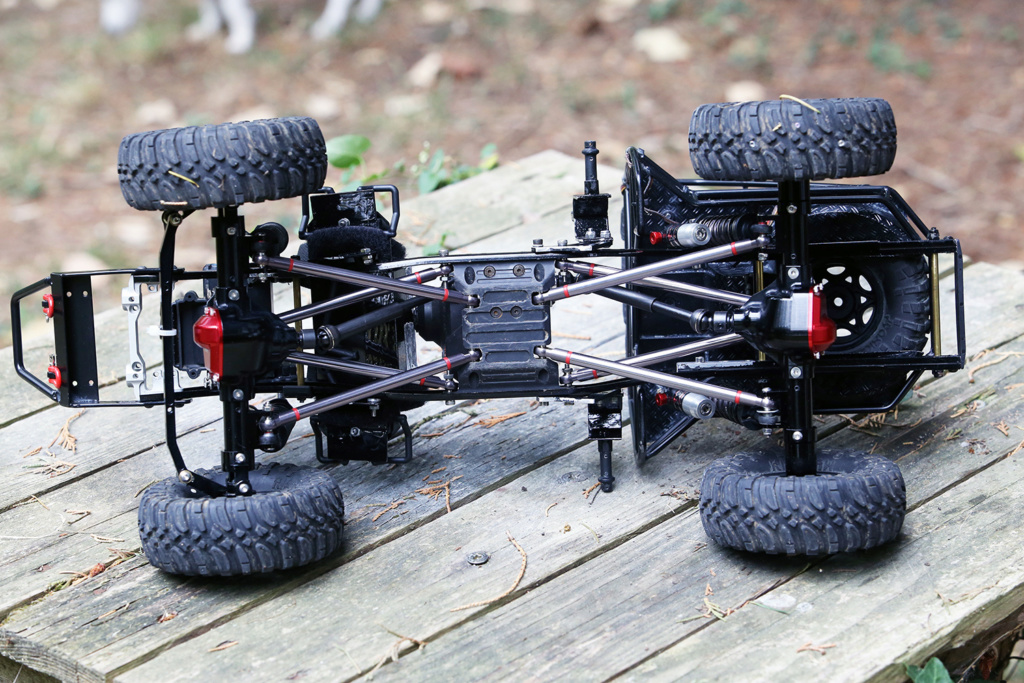

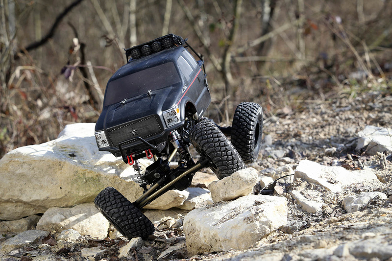

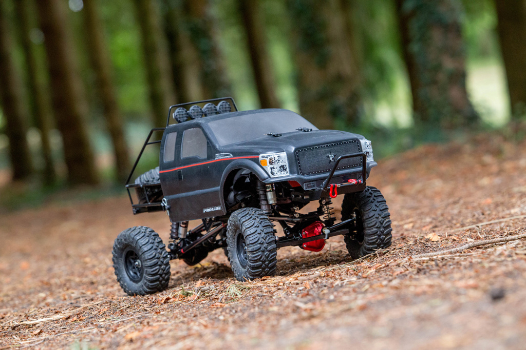

    Voilà je relance mon sujet pour vous présenter la nouvelle version de mon SCX10 dans sa version plus classique mais toujours composé de belles pièces:
    >Boite "Bomb Proof" composée de pignons RRP acier + coque HR + couronne acier et slipper Robinson Racng Product.
    >Suspensions G-made Piggy-back 105mm à l'avant et 93mm à l'arriere.
    >Supports de suspensions avant RPM reglables.
    >Roll Cage Acier RC4WD
    >Carrosserie Pro-line
    >Ponts Aluminium anodisé noir neufs
    >Liens Alu neuf.
    >Cardans Acier neuf.
    >Roues 1.9 Axial.
    >Support de pare choc avant Vanquish
    #52 aureli1, Aug 17, 2018
    Clement38 likes this.
  13. Clement38
    Jun 27, 2017
    3,146
    3,843
    Il est magnifique :bravo::bravo::bravo: par contre si je peu me permettre tu ne le trouve pas un peu haut sur patte ? :)
    Sinon je le trouve vraiment beau :love::bravo:
  14. aureli1
    aureli1 membre
    Jul 17, 2011
    467
    207
    Salut Clément, oui il est trop haut pour un pure scale mais perso j'aime bien comme ça, il garde un petit style "mud truck".
    Apres avec le support de carrosserie RPM à l'avant y'a moyen de le régler autrement, pareil à l’arrière j'ai des suspensions Gmade 93 mais il est possible de créer un petit support pour le rabaisser.

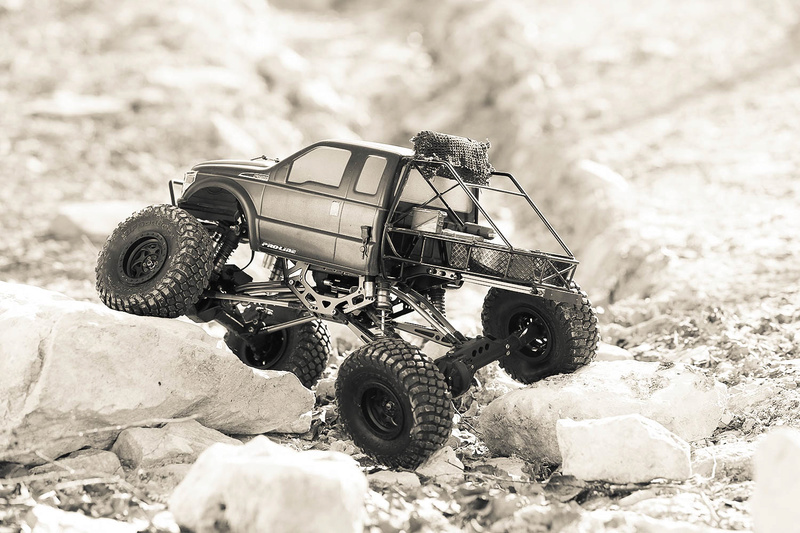

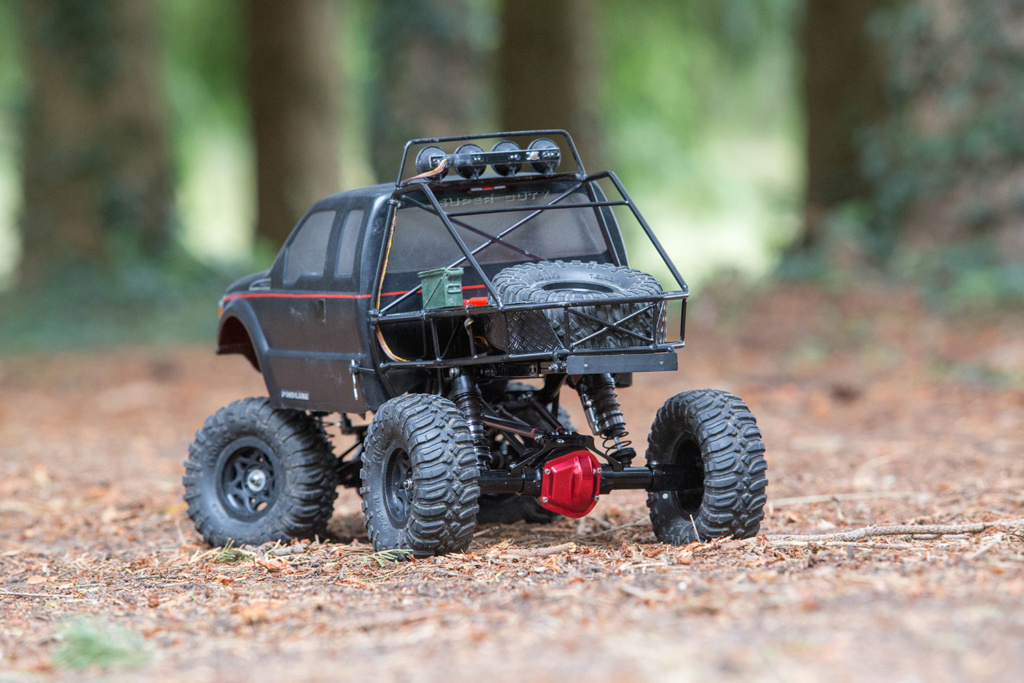

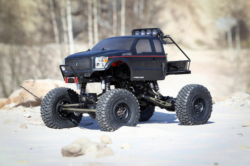

  17. sawblade
    11,944
    16,873

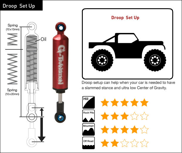

    Il mériterait un semidroop
  18. aureli1
    aureli1 membre
    Jul 17, 2011
    467
    207
    Tu veux dire le rabaisser un peu?
  19. sawblade
    11,944
    16,873
  20. aureli1
    aureli1 membre
    Jul 17, 2011
    467
    207
    J'vais voir ça quand j'aurais reçu mon AE2. P't'etre mettre les Gmade 93 à l'avant et les 103 derrière avec un support multi positions.
