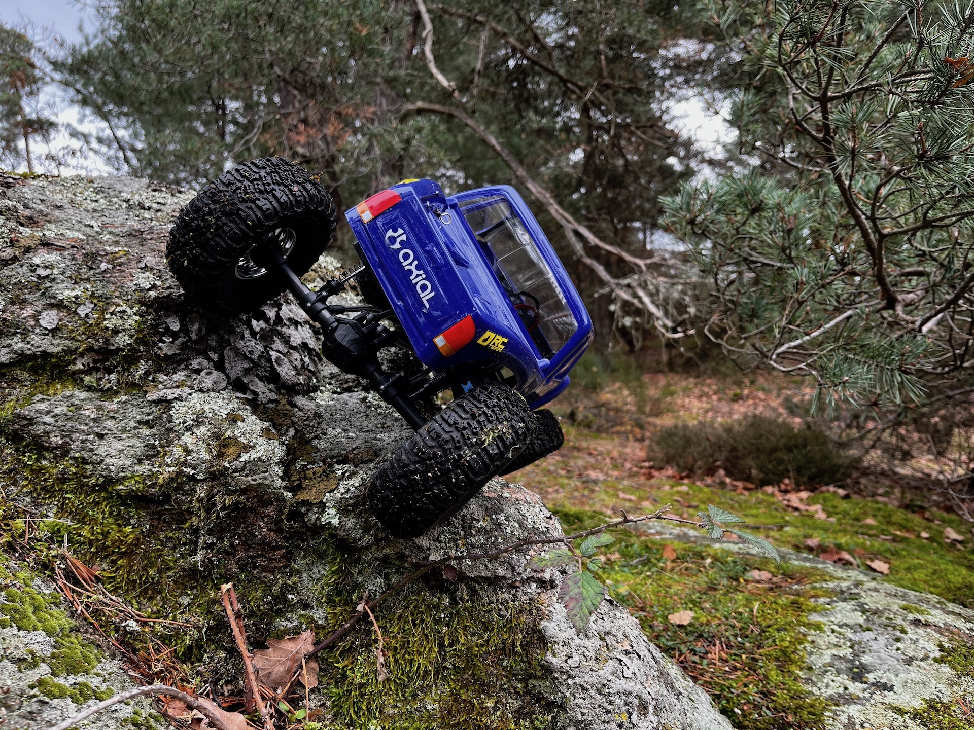

    Sortie rapide ce matin sur terrain très glissant/mousse/froid/humide.
    Ce SCX 10- pro est une très bonne machine/grimpe bien/bon en dévers/ les ponts droits font que le skid touche mais un coup de gaz et ça passe.
    Il est très prévenant, il ne décroche pas brutalement/ facile à rattraper/ De ce point de vue il est bien plus prévenant que le Stance VRD et à une meilleure tenue en dévers.
    Malheureusement le Kit est repassé à 559 euros/ cool je l'ai eu sur Rc team à un moment à 299,00 euros car à 559,00 ça pique
    Sur cette dernière photo j'ai pu descendre tranquillou
