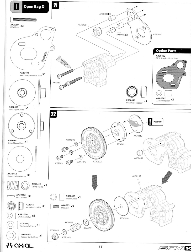

    Re: SCX10--- HILUX---HARD-TOP --1.9 ---- de fennix81
    Merci , je doit êtres blonde je les mêmes pas vue sur le plans je les jamais mise cette pièces ni sur mon WRAITH :mad3:
