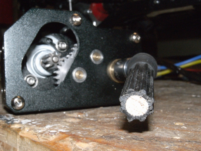

    Concernant la bidouille sur le cardan, tu peux le renforcer en insérant un rond de bois de diamètre 5mm à l'intérieur. J'ai fait ça sur ma Jeep :

    113
    Se système on me lavait dit ,
    sa évite que se vrille la cardan ???
  20. benjiv
    Jan 4, 2015
    5,747
    8,728
    Faisons confiance à nos amis ricains. Le bash ça les connait.
    La modif ne coute pas grand chose et ça évite au cardan intérieur de vrier et s'aplatir comme une crêpe.
