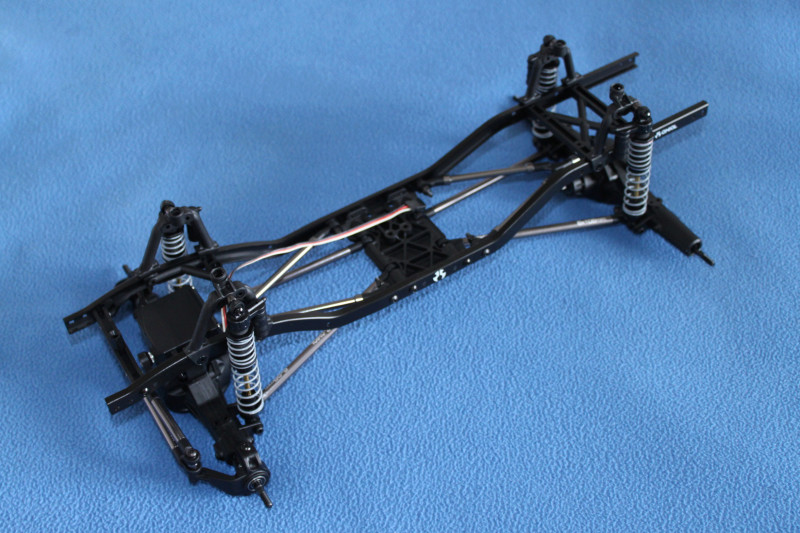

    Bon bin je me lance à mon tour, mon crawler étant terminé et comme annoncé sur le post de sa construction, j'attaque un nouveau modèle axé scale cette fois-ci :wink3:
    J'ai donc fais le choix de partir sur un Axial, un Honcho en kit pour être plus précis.
    Voici une petite liste des pièces que je vais lui apporter:
    - Combo vario/moteur Tekin FXR 45T
    - Jantes 1.9 acier RC4WD pro 10
    - Pneus Proline Interco TSL SX Super Swampers
    - Carro Proline de Jeep Comanche
    - Protection de transmission Axial
    - Treuil (RC4WD ou 3 Racing je ne me suis pas décidé encore :roll3: )
    - Servo Futaba S3305 (que j'ai récupéré de mon crawler car il en a des nouveaux)
    J'ai dans l'idée de faire quelque chose qui sera assez ressemblant au Honcho c'est à dire partie arrière, protections lattérales et pare-choc avant tubulaires (mais le tout en métal brasé histoire de ne pas perdre la main :rir3: ).
    J'ai prévu de lui installer des leds que je désire commander par la radio. Je vais donc devoir acheter une radio supplémentaire (une 6 voies au moins) et je ne sais pas du tout quoi choisir.
    Je pensais a une Robbe FC-16 car il est facile de lui ajouter des interrupteurs mais bon ce qui me freine un peu, c'est le prix pour ce qu'elle propose d'origine (le 41Mhz entre autre...) Donc si vous avez des idées, je suis preneur :wink3:
    J'ai commencé le montage du châssis que je vais poursuivre lorsque j'aurais reçu les pièces commandées. Pour le moment la partie mécanique/châssis restera d'origine même si il y a déjà quelques détails qui ne me plaisent pas trop, je vais y réfléchir et je changerais ca plus tard.
    Une petite photo quand même mais rien d'extraordinaire pour le moment:
