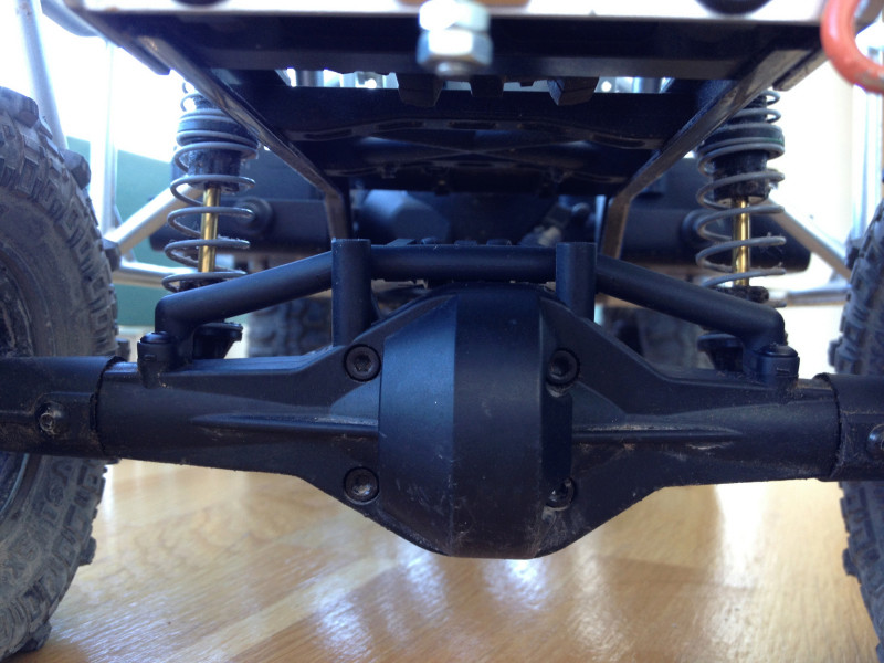

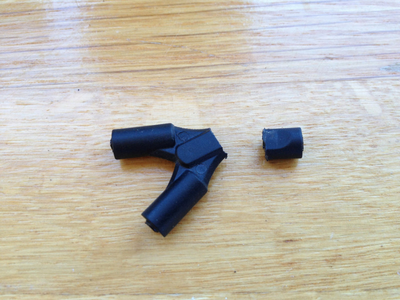

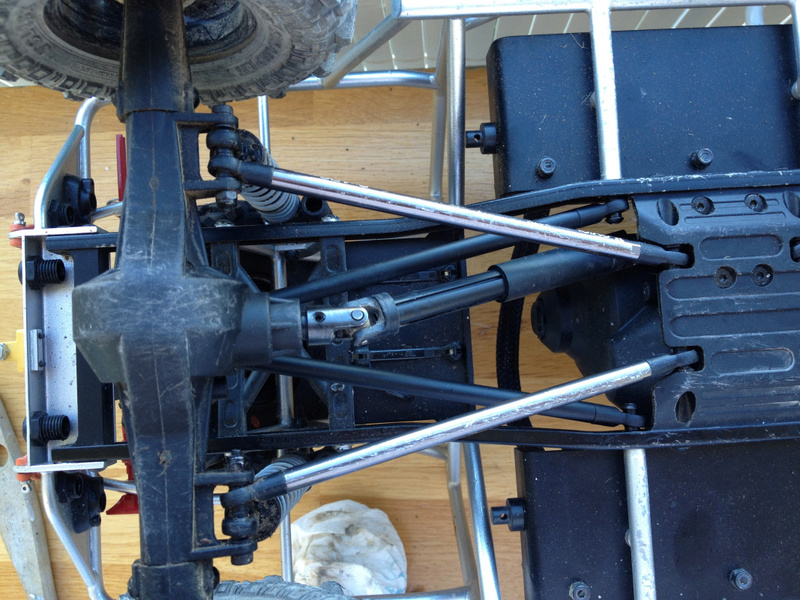

    Hop petit bricolage de l'après midi, réparation de la casse du week end, tout d'abord la pièce fautive:
    Vu l'épaisseur de matière ce n'est pas très étonnant...
    Donc quoi faire pour réparer tout çà ? Commande un "Y" alu plus costaud :sarcas3: en refaire un en alu également :sarcas3: ou carrément passer en 4 link :sarcas3: :sarcas3:

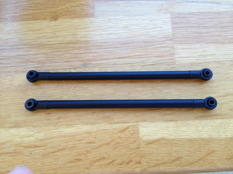

    Après avoir fouillé un peu dans mon surplus de pièces, je décide donc de passer en 4 link. J'ai tout les éléments sous la main et juste besoin de mon confectionner les 2 tubes.
    Donc voilà ce que çà donne:
    Pour ceux qui veulent faire la modif, la longueur des tirants est de 124mm d'axe à axe soit un tube de 100mm si l'on prends les chapes droites Axial (pour un empattement de 313mm).
    Le tout monté sur le châssis:
    Par prévention, je vais aussi modifier la suspension avant et là aussi voir quelle solution adopter :read3: :brico3:

  10. Empi
    Empi membre
    8 Avril 2009
    277
    J'ai souvent eu le Y arrière qui casse, c'est majoritairement du au poids dans certains angles de chute.
    Mon engin de terrain avait 2X 2S 5'000mA sur les slider, donc il faisais un poids certain, c'est toujours l'arrière qui cassait, pas l'avant... J'ai toujours remplacé par un Y plastique, c'était un bon "fusible", mettre une pièce en alu aurait reporté la casse plus loin, ou simplement sortis les rotules (c'est arrivé avec l'usure de celle-ci).
    J'ai un modèle en 4 link, mais il n'a pas encore roulé...
    Je lui ai monté une barre de Panhard à l'avant, pas assez de recul sur la solidité, par contre, aucun apport sur l'efficacité à cette échelle, mais c'est joli ! :mdr3:
    Me réjouis de voir ce que tu vas tester ! :)

  11. hanjin-san
    Oui le système avec barre Panhard c'est joli mais çà fait du travail :blerp3:
    Déjà je ne pense pas repartir sur un tirant en "Y".
    Je vais peut-être juste faire une nouvelle platine de servo avec une fixation pour les tirants et basta :rir3:
