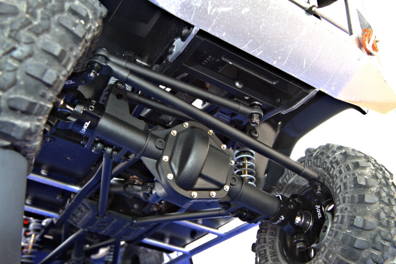

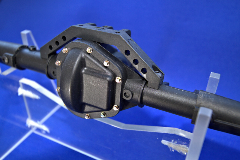

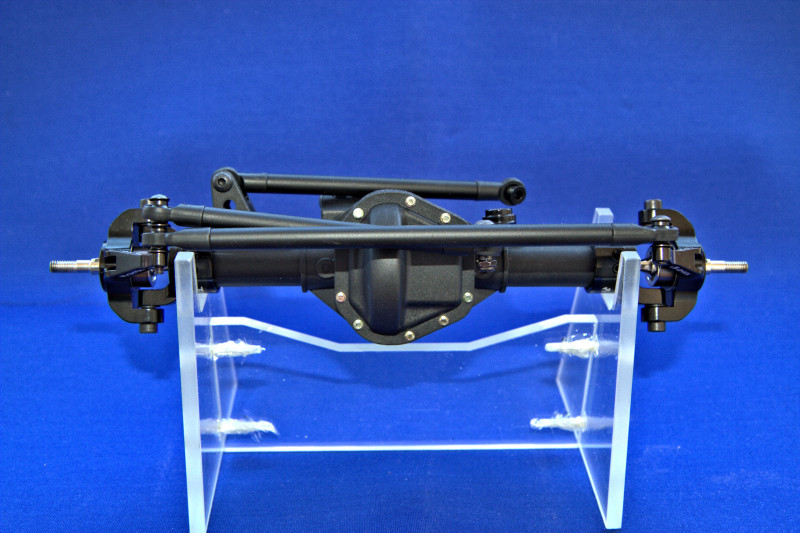

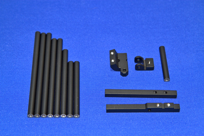

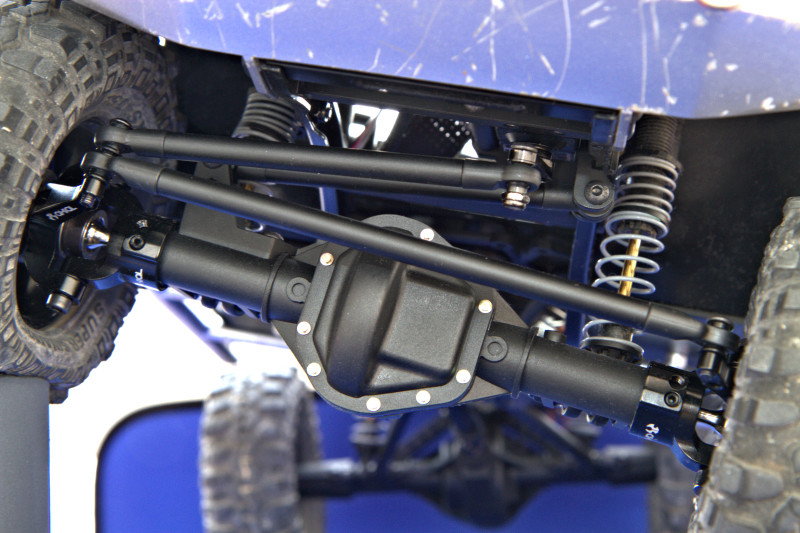

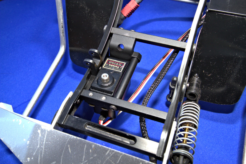

    Voilà, j'ai reçu les pièces (avec un peu de retard) et j'ai fabriqué les nouveaux éléments pour permettre le montage de tout çà.
    Place aux photos, donc les pièces fabriquées, nouveaux tirants, support de servo et fixation de barre Panhard:
    Le pont avant équipé:

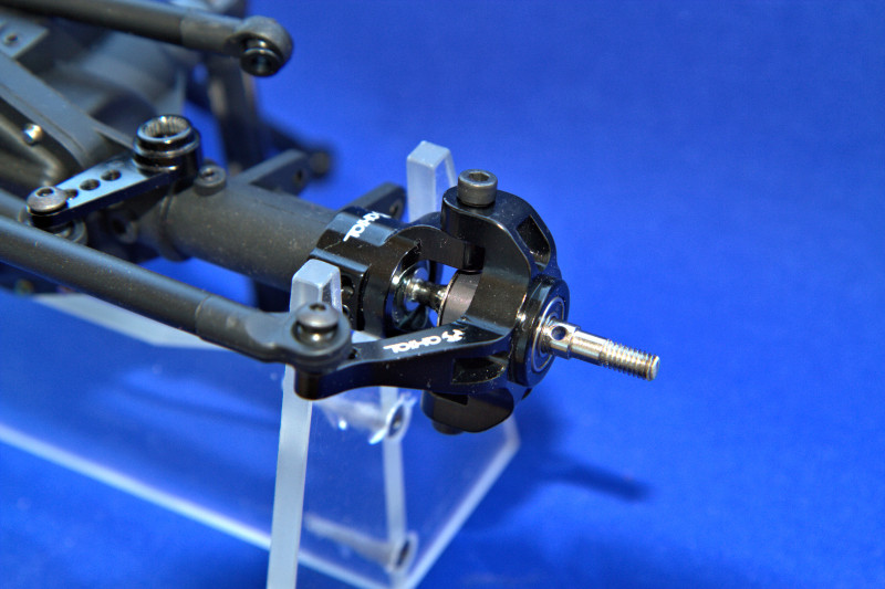

    Les fusées et porte-fusée ainsi que les CVD option Axial:

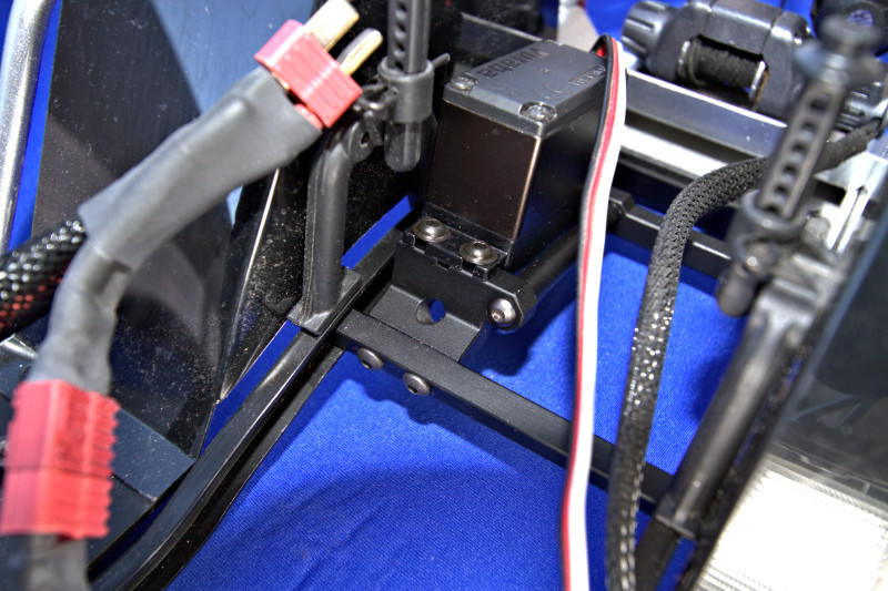

    La nouvelle implantation du servo:
    Monté sur le châssis:
    L'ensemble de la mécanique a eu le droit à une grosse révision et j'en ai aussi profité pour changer la radio pour une Futaba 3PM-X que j'avais, plus légère et pratique vu qu'il ne me faut que 3 voies.
    Aller zou, y'a plus qu'à aller rayer un peu tout çà :hihi:
