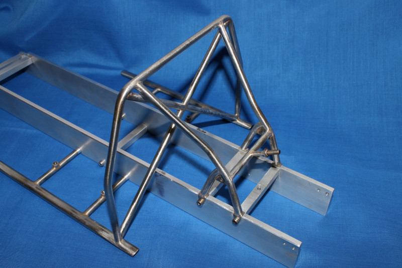

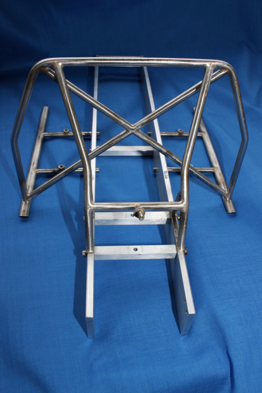

    Hello, je vous donne un peu de news de l'avancement du projet, pas de grosses évolutions mais je continue tranquillement à souder les différents tubes de la partie arrière.
    Donc ajout des supports d'amortisseur et de la fixation de la roue de secours:

  12. tibure
    tibure membre
    1 369
    tres propre comme travail, tu decape ton chassi pour chaque photo?

    10 090
    5 505
    Euh non pas pour chaque photo :mad3:
    Je fais les finitions après chaque soudure parce qu'une fois que tout est soudé, l’accès est un peu galère :rir3:
