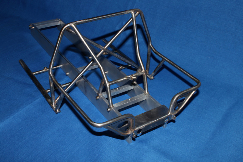

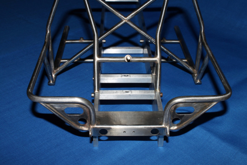

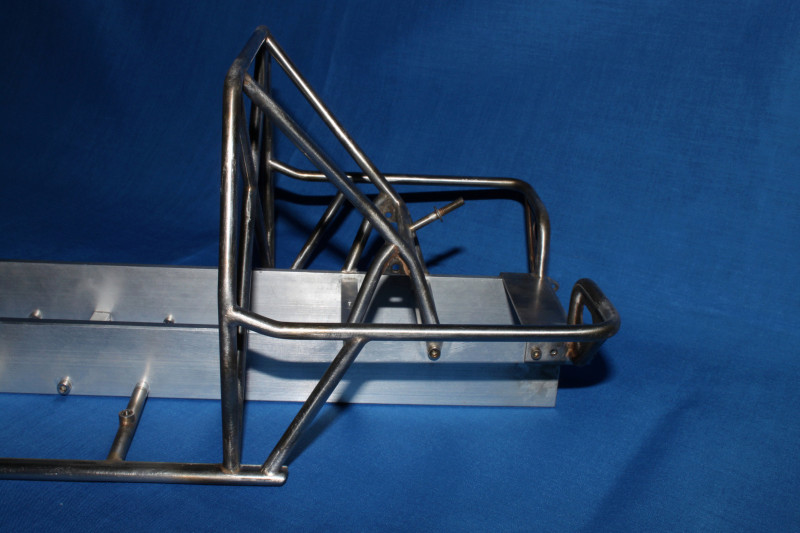

    Encore un peu d'avancement aujourd'hui sur la partie arrière, il ne reste que quelques tubes a ajouter et elle sera finie.
    Et bien sur, quelques images:

    Bin ça encore ça va, le moins évident c'est de souder car tout les tubes ce rejoignent au même endroit, puis le faux châssis en alu absorbe beaucoup de chaleur donc j'ai du chauffer pendant un bon moment :elamar3:
    Cette semaine je vais attaquer le pare-choc avant mais là pour moins me prendre la tête, je vais faire pointer au TIG toutes les parties par un collègue soudeur, ça va être plus simple pour la brasure :yesintel3:

    Faut vraiment que je fasse des essais au TIG, mais ça va pour pointer, ensuite, selon la complexité su châssis, c'est trop difficile de faire le tour des assemblages... Dommage, ça serait vraiment classe ! ;)
    Beau travail dans tous les cas ! :yeah3:
  11. hanjin-san
    10 090
    5 505
    Je pense que c'est faisable de souder entièrement au TIG, en faisant juste une fusion ou bien avec peu de métal d'apport pour avoir des cordons fins et propres.
    Et effectivement, ça serait top pour le look et la solidité, quoique la brasure à l'argent marche bien aussi :jecpa3:
