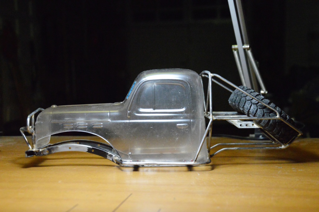

    Superbe réalisation, j'adore !:bravo::bravo:

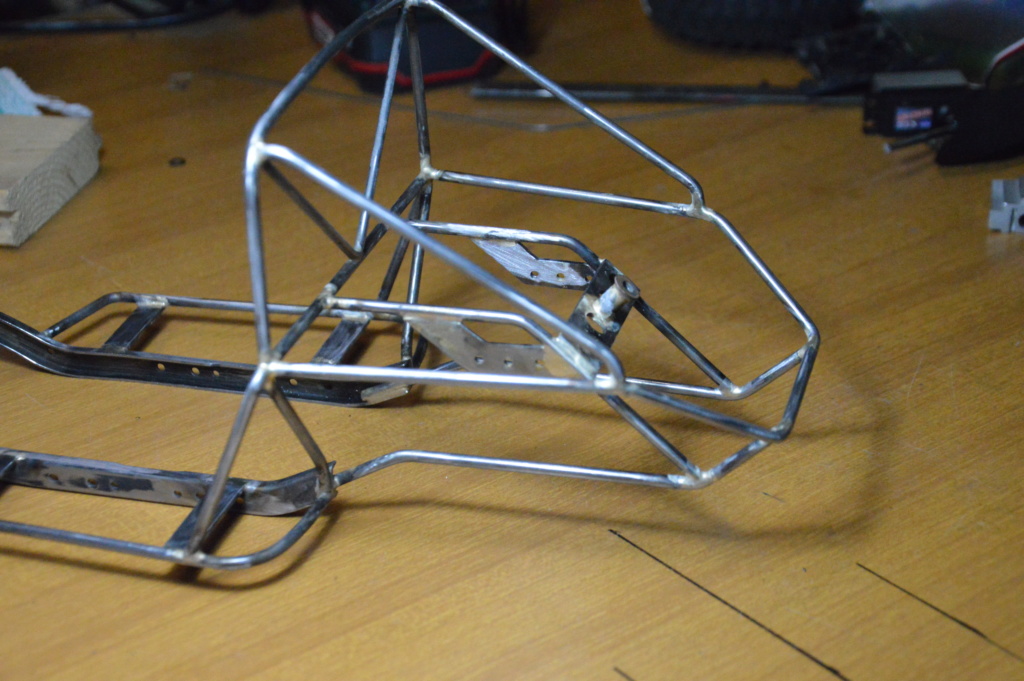

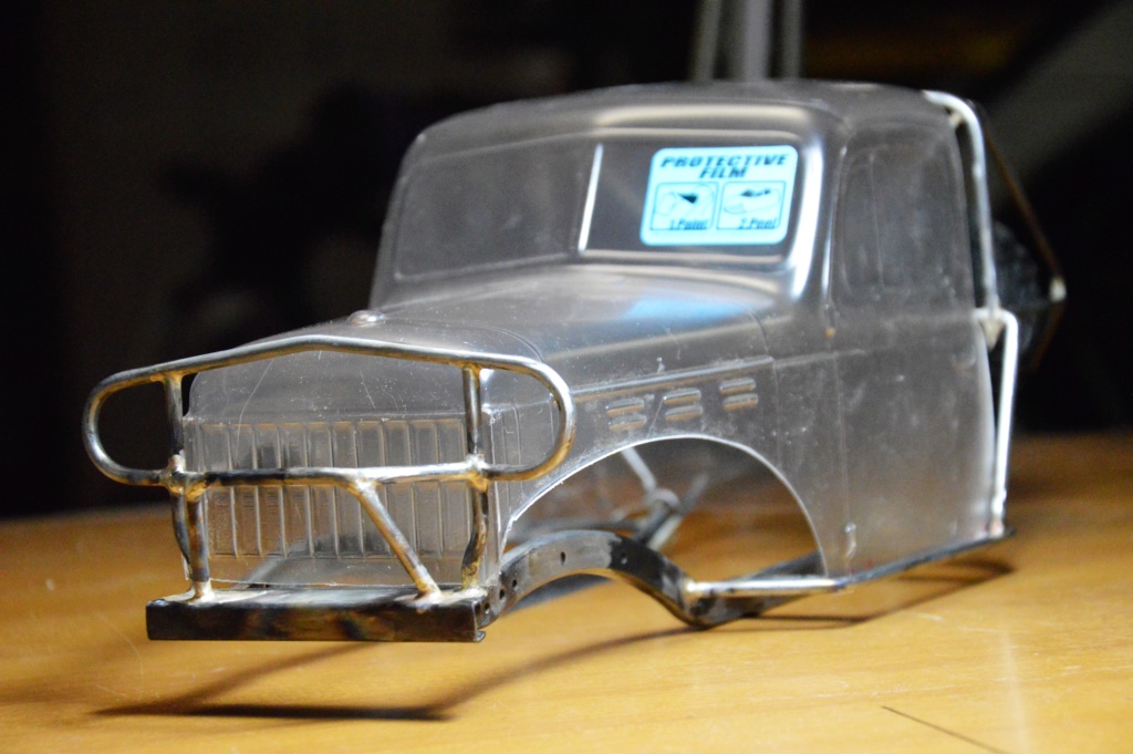

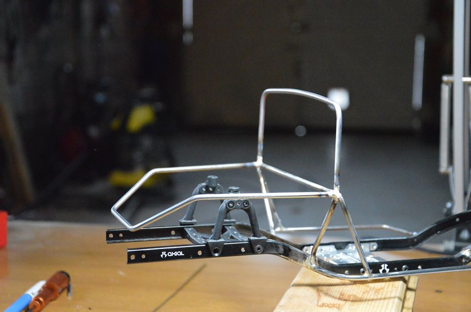

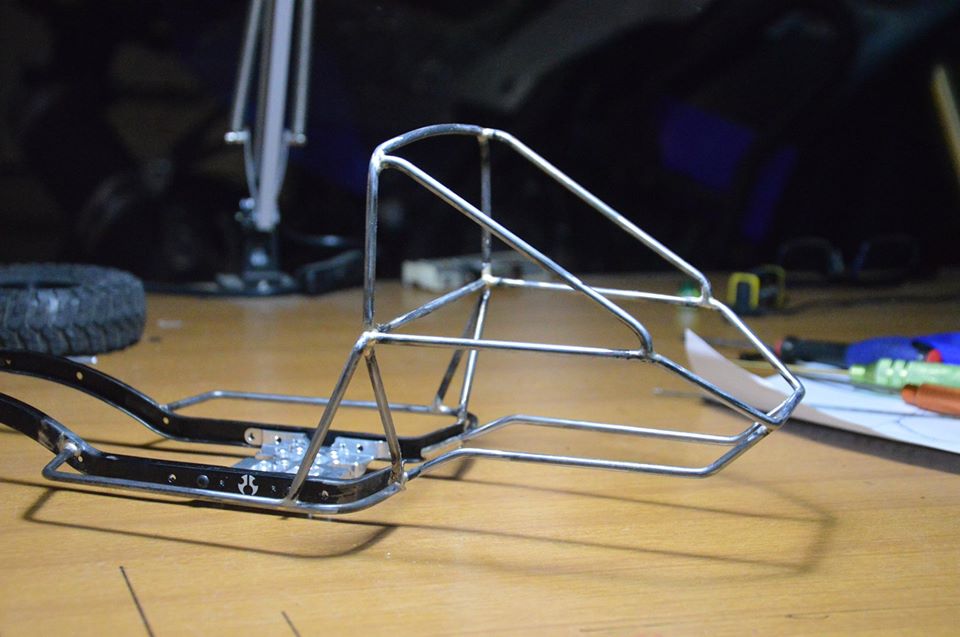

    Très sympa !
    Les arceaux sont fait en quoi ? Et soude de quel manière ?
  5. g-marc
    g-marc membre
    Oct 5, 2014
    951
    728
    C'est en rond de 4mm, soudure oxygène/acétylène et baguettes argent. ;)

    En rond d’acier ? Tu le cintre avec quoi ?
    Désolé je débute
  11. g-marc
    g-marc membre
    Oct 5, 2014
    951
    728
    Je fais un point de chauffe et je tords à la main tout simplement.
