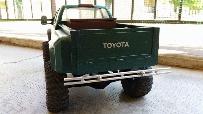

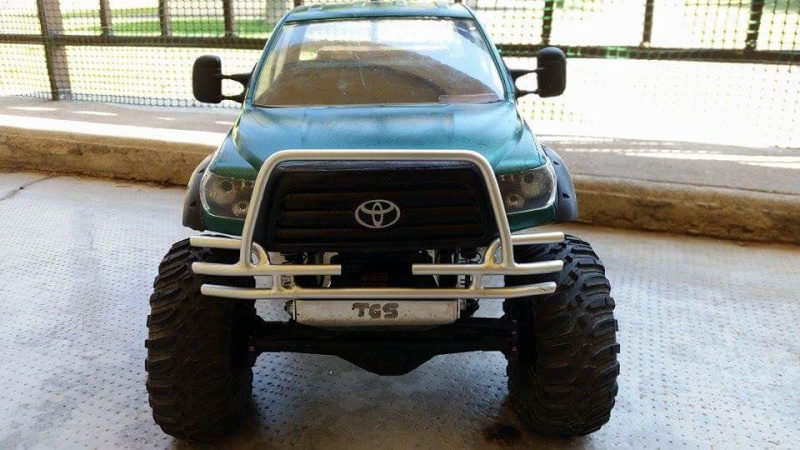

  15. Honcho
    Honcho membre
    9 Octobre 2011
    1 937
    138
    Petite nouveauté décapage du PC Av et voilà ce que ça donne :wink3:
    Ensuite nouveau PC AR histoire de protéger un peu la benne
    Je pense rajouter une plaque et pourquoi pas deux feux de chaque coté :brico3:
    Vous en pensez quoi? Des idées?
    A bientôt pour la suite
    Nico

  18. Marcogti
    Marcogti membre
    18 Avril 2013
    1 174
    550
    j'aime bien
    av nickel :yeah3:
    mais pour l'arr je trouve un peu long et loin de la carro tu as d'autres photos de coté pour voir le deport arr
  19. Honcho
    Honcho membre
    9 Octobre 2011
    1 937
    138
    Rhoooo de suite c'était trop petit :blerp3:
    Je dois avoir les feux rond axial
    Pour la photo, je te l'a fait sans problème
  20. Honcho
    Honcho membre
    9 Octobre 2011
    1 937
    138
    Il doit avoir 5mm entre la benne et le pc
